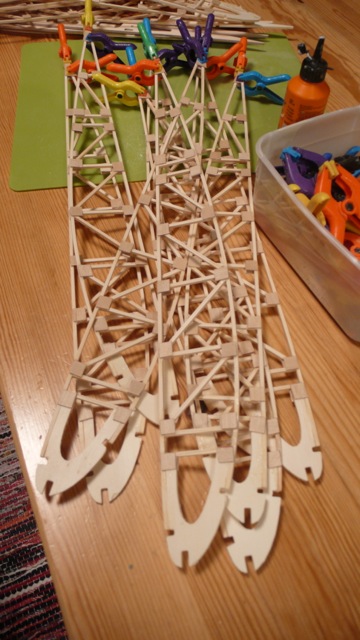

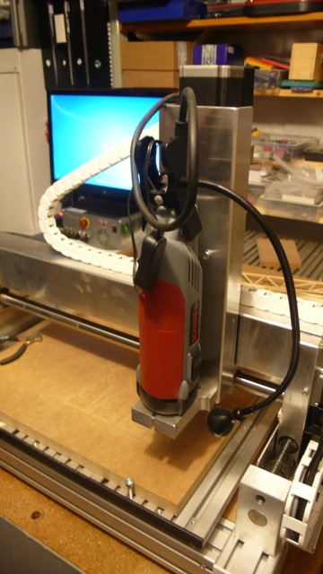

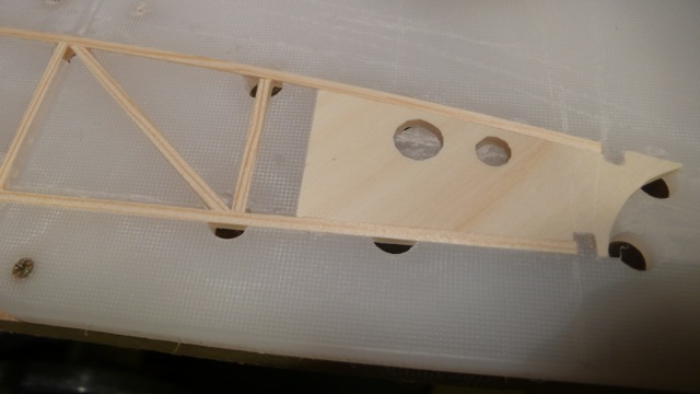

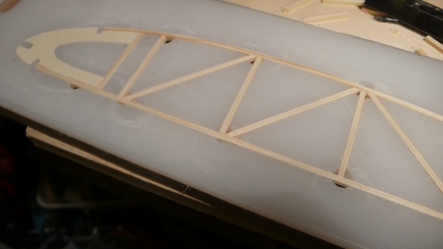

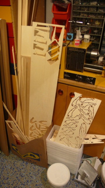

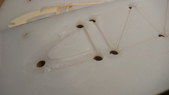

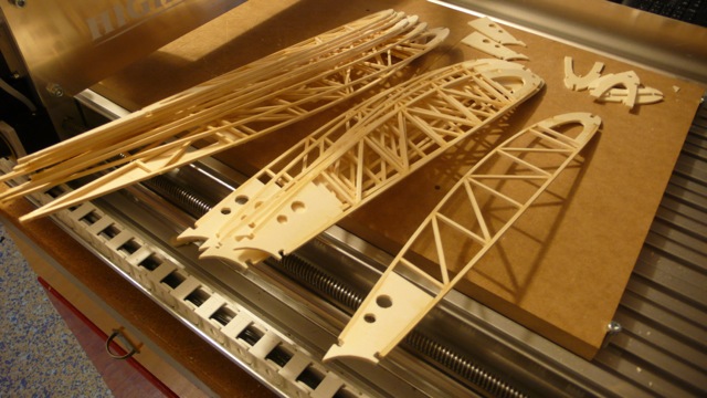

    Använder en CNC-fräs för att tillverka delar och eftersom spanten är uppbyggda i 3x3 mm furulister tillverkade jag en jigg enligt bilder och anvisning på Paolos web-sida. Jiggen tillverkades av IKEAs skärbrädor fastskruvade på en spånskiva. Dessa skärbrädor är av en seg, lite fet plast där cyanolim inte fäster särskilt bra så det går ganska lätt att få ut det färdiglimmade spantet. Dessutom är de billiga...

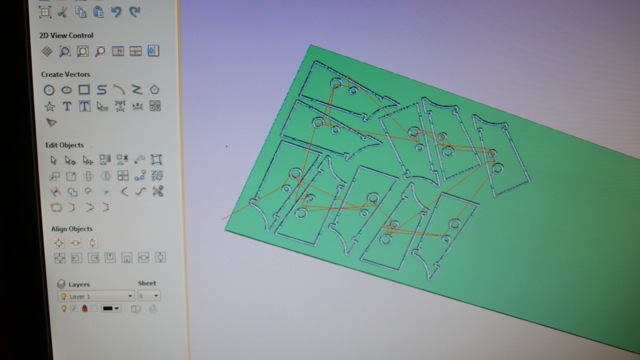

    Programvaran jag använder till att skapa fräsbanorna är VCarve Pro 6.5. Det har bra funktioner för att vektorisera konturer från en bild i .jpg-format för att skapa fräsbanorna.

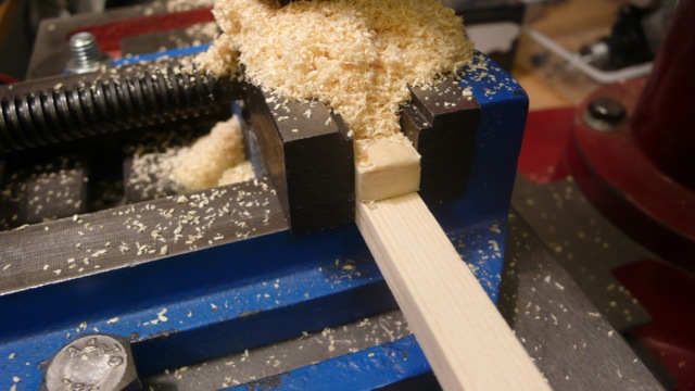

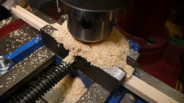

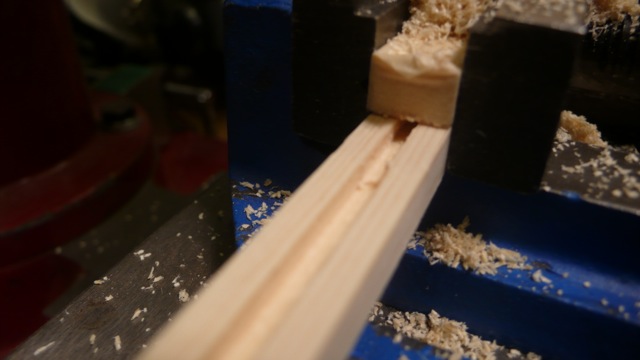

                Tack alla för visat intresse och uppmuntran. Det kan behövas - har inte byggt nåt i liknande teknik förut så det skall bli spännande. Dagens arbete blev att limma färdigt alla plywoodförstärkningar över limpunkterna i spanten. Hann också med att fräsa spår i över- och underdelen på vingbalkarna. I spåren skall mittdelen av 3 mm plywood limmas. Mittdelen är av antingen björk- eller lättplywood beroende på fördelning av belastning. För fräsningen gjorde jag en enkel guide i ett skruvstycke i pelarborren. Efter injustering av guiden och rätt djup på fräsen var det bara att mata igenom balkarna.

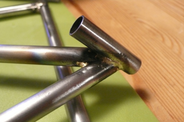

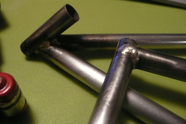

                        Idag börjat lite med lödning. Startade med delar till landningsstället för att få lite träning. Inte hela världen om det blir helt fel så att man får kasta och börja om. Det blir värre när man kommit en bit på kroppen så taktiken är att träna på mindre delar.

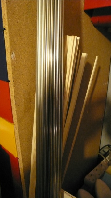

                        Rören är rostfritt stål med tunn vägg, till stället diameter 10 mm med gods 0,5 mm. Till kroppen i övrigt 3, 5, 6 och 7 mm med gods 0,25 eller 0,3 mm. Rören är inhandlade från http://www.kinnvall-ab.se.
                        Ove, det blir bra när det går att få tag på rör och silverlod hos dig!
                        Jag har tänkt använda 2 olika silverlod med olika arbetstemperatur (720 och 670 grader) för att lättare kunna få ihop delar som måste lödas i 2 omgångar. Lodet kommer från JULA.

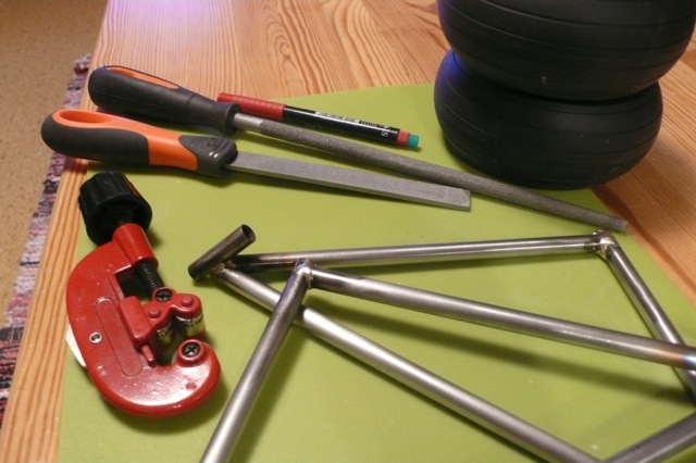

                        Verktyg som är nyttiga är en rörskärare, fungerar bra trots att rören är hårda, en ganska grov rundfil med ungefär samma diameter som rören, en bågfil och en permanent märkpenna med fin spets och förstås ett skruvstycke. Jag har fixerat bitarna med svetsmagneter på metallskiva. Tyvärr är inte rören magnetiska, det hade verkligen underlättat.
