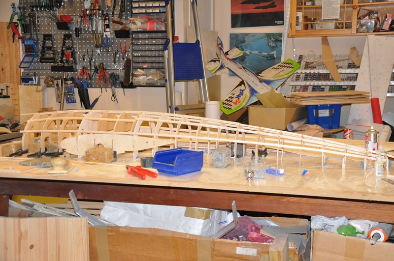

            Så har jag börjat planka kroppen.
            Formen börjar framträda.

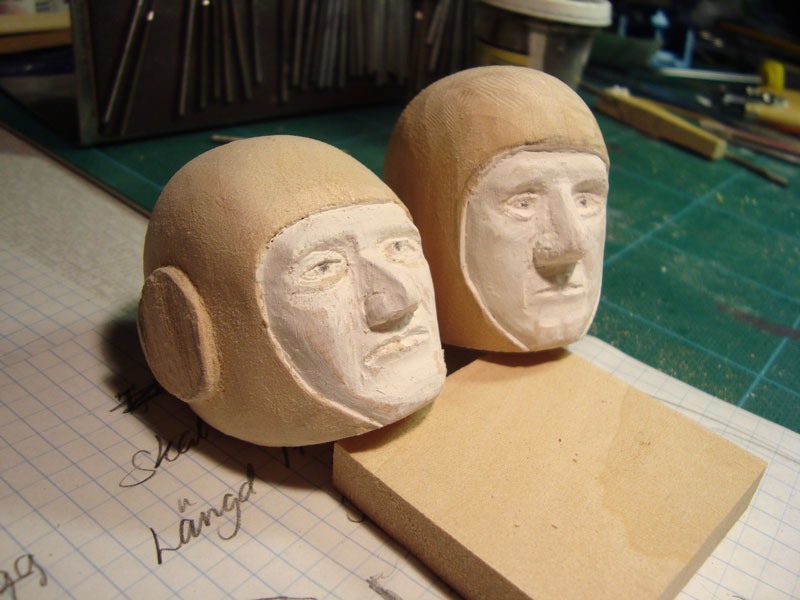

                      #55
                      Snidandet av pilotfigurerna framskrider väldigt bra!
                        #56
                        Läckert Göran.
                        Bygget går nästan med samma fart som Fokker´n. Tycker piloterna att det går för sakta eftersom dom ser lite sura ut? :sarcastic:
                          • 3961
                          #57
                          Läckert Göran.
                          Tack Lelle!
                          "Nästan" med samma fart som Fokker'n... :sarcastic:
                          Piloternas bistra miner kan nog bero på att de har börjat inse att det är jag som kanske kommer att jungfruflyga den här kärran.

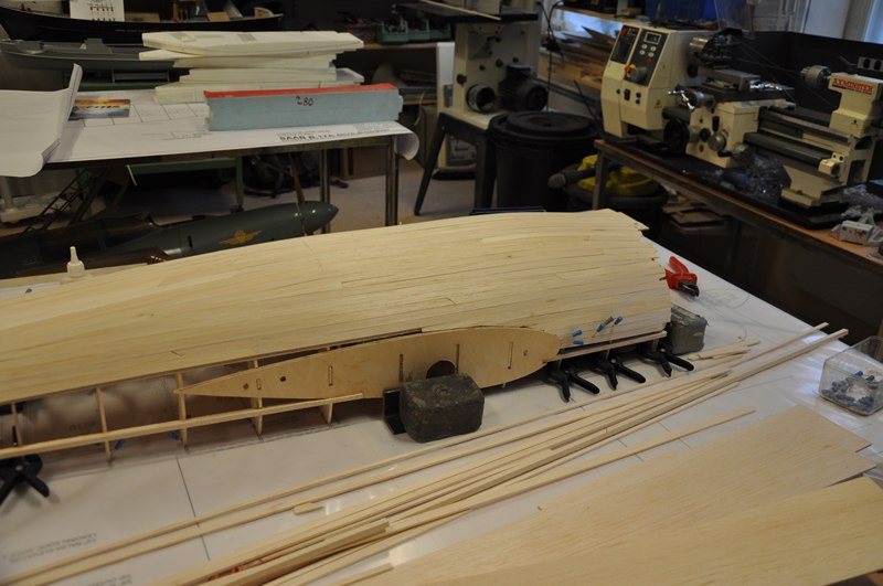

                            #58

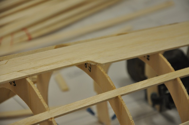

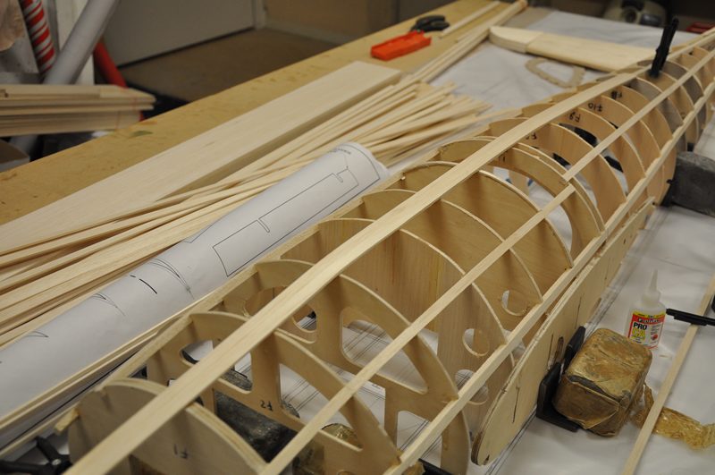

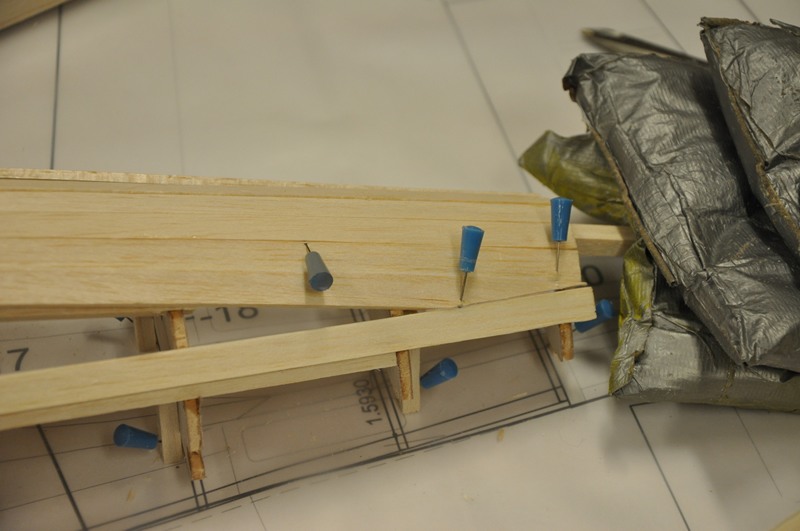

                            Plankningen fortskrider. Istället för att försöka tvinga listerna på plats så är det bättre att snedkapa/hyvla/slipa dem innan man limmar dem på plats.
                            Skarvarna mellan listerna skall man se till så att de helst hamnar ovanpå ett spant för bästa låsning.
                            Limmet som jag använder till detta är Super Phatic till limningen mellan listerna och medium CA till att limma listerna mot spanten och longerongerna.
                              • 3961

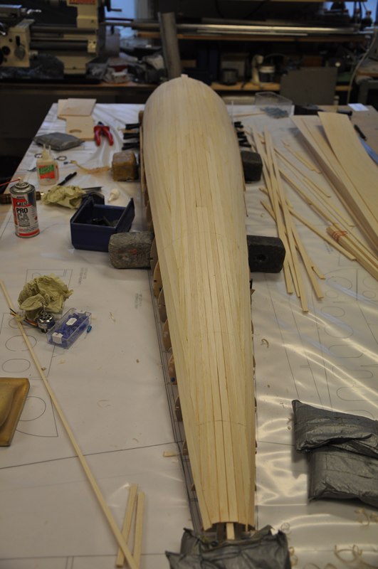

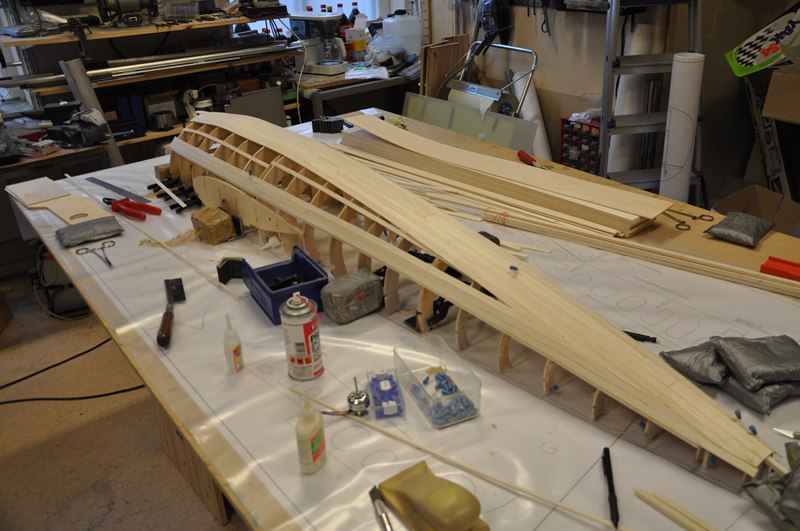

                              #59
                              Plankningen fortsätter.
                              "Undersidan" är plankad.
                              Så hände de hemska...Super Phatic limmet tog slut. Jag trodde att jag hade två tuber till, men tji fick jag. De har jag sålt. Så det var bara till att beställa hem mer.
