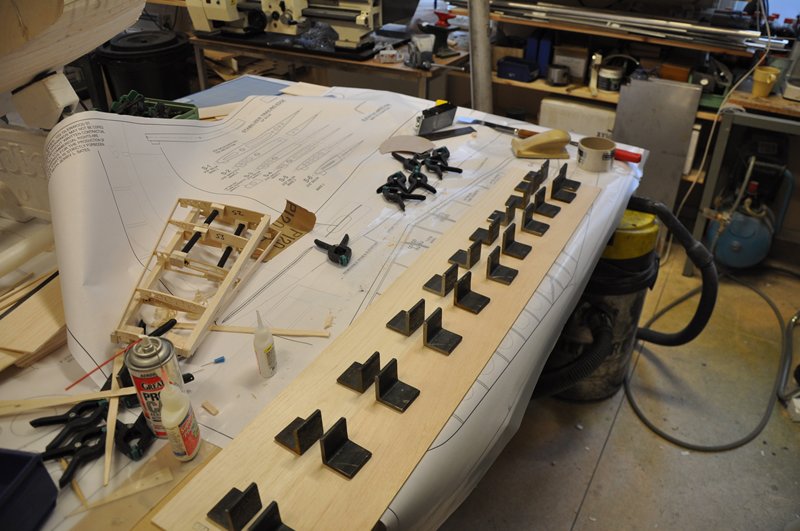

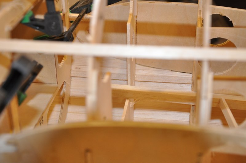

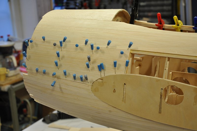

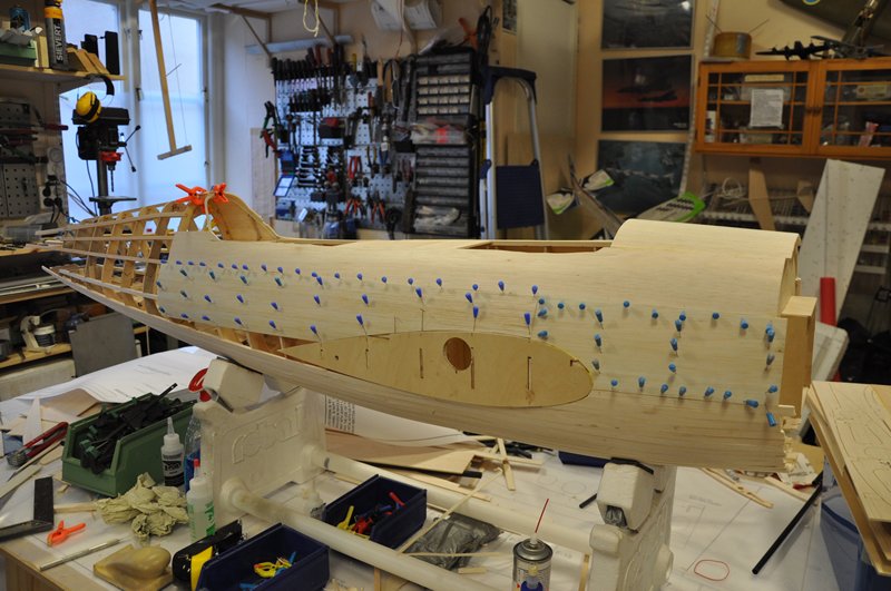

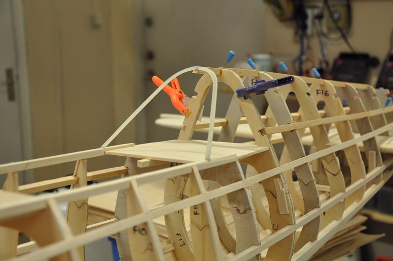

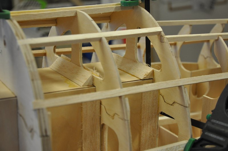

                        Batterilådan har limmats på plats. Trekants lister har limmats på plats för lite mer styrka. Det kommer att läggas till ytterligare förstärkning i hörnen på insidan.
                        Väggarna på batterilådan gick hela vägen bak förbi vingröret. Men eftersom tanken är att jag skall försöka bygga upp inredningen i planet så var de här väggarna ivägen. Så det var bara till att studera foton, ritningar, mäta och fundera. Till slut åkte såget fram och en rejäl bit av väggarna försvann. Istället tillkom det lite mer förstärkningar runt vingrörets genomföring.
                        Här bak förvarades akterskyttens kulspruta när den inte användes. Och eftersom det är ett väldigt synligt område så fick jag tillverka ett spant som var tunnare än normalt. Så fram kom 2 mm glasfiberplattan och en bandsågsklinga senare så var de här på plats.
                        Sedan var det bara till att börja planka igen. Det tar sin lilla stund att planka med flak. Men det gör inget eftersom behovet av slipning minskar drastiskt...och det har jag inget alla emot.
                        Det finns en fördel med att väta flaken med lite fönsterputs innan de limmas på plats...förutom att de blir lättare att böja....fibrerna reser sig och efter slipning så är ytan så len och slät.
                        Jag provade ett sätt att få fram vingens kurvatur på baksidan av plankningsflaket. Jag klämde fast flaket där det skulle sitta, pressade flaket hårt mot kanten av vingrotens sprygel, vände på det och där kunde jag se formen klart och tydlig. Så fram kom kniven och efter en kort fajt med den och sandpappert så passade flakbiten perfekt.

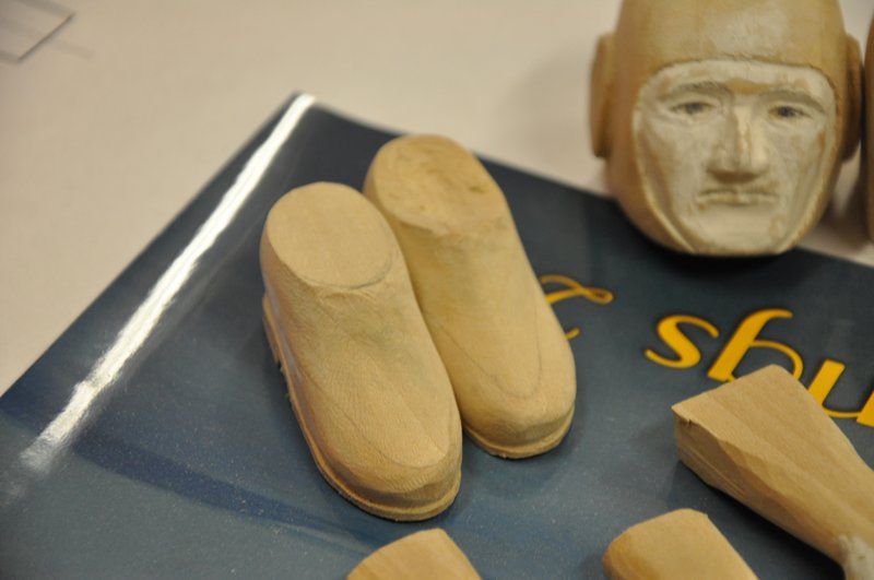

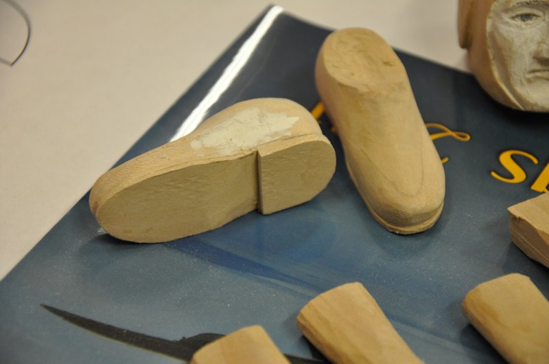

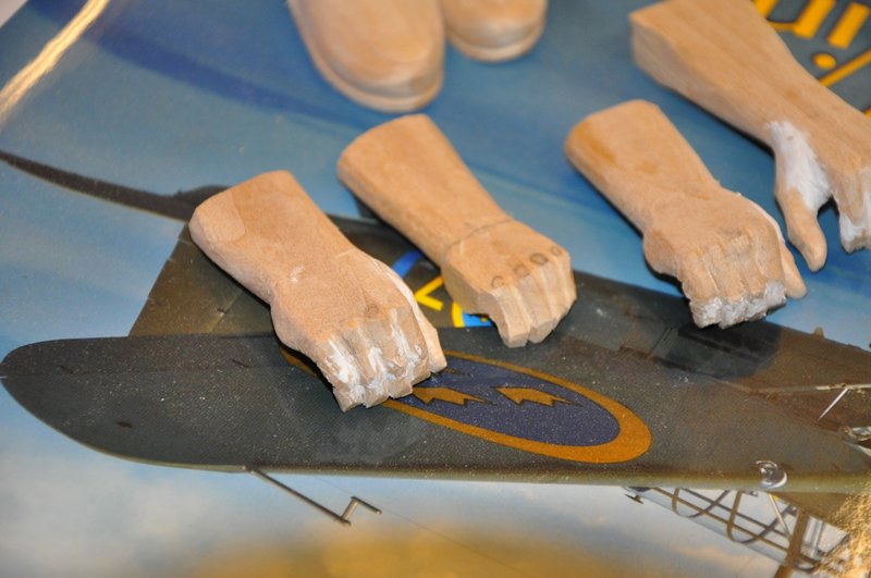

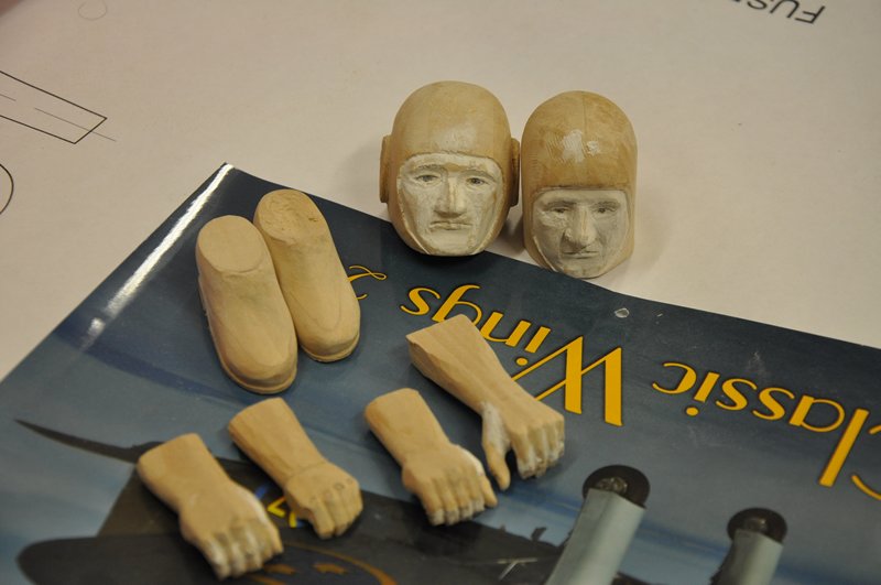

                        Mats kom förbi och visade gubbarna med tillhörande kroppsdelar. Jag kan bara säga....WOW!
                        Mats har till och med börjat snida fram naglarna på fingrarna.
                        Skorna....
                        ....titta lite närmare på sulorna.... Det här är skalabygge....

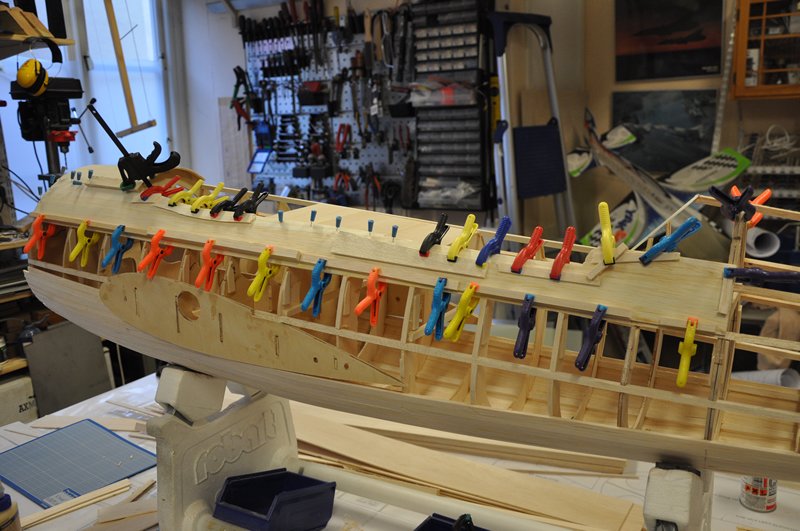

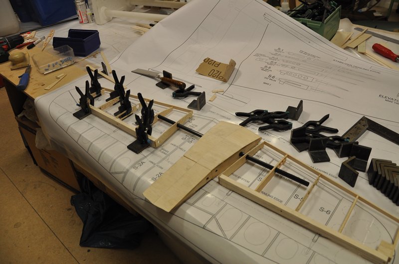

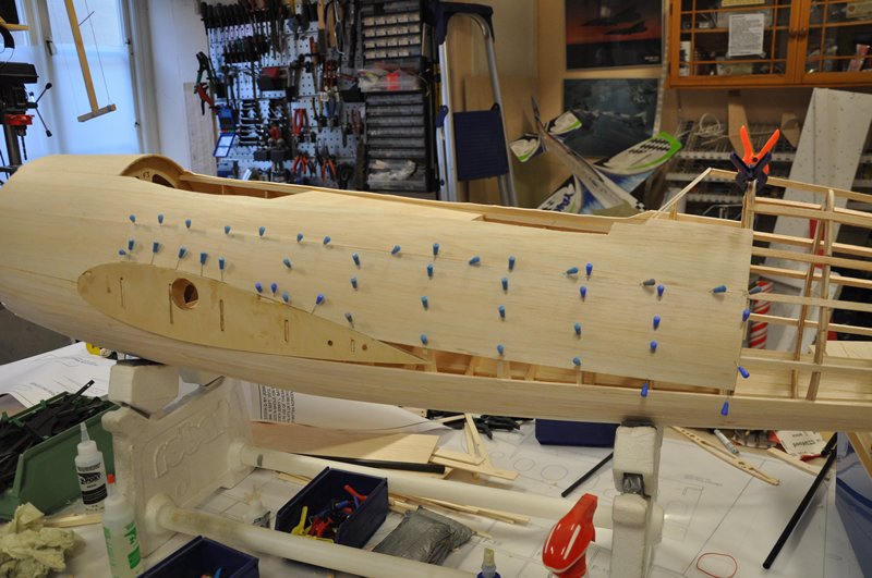

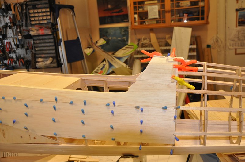

                              Plankandet fortsätter.
                              Det är ganska skönt att modellens kropp är formad som den är för jag kan ju använda hela flak med balsa.
                              Plankningen till stabbe nr 2.
