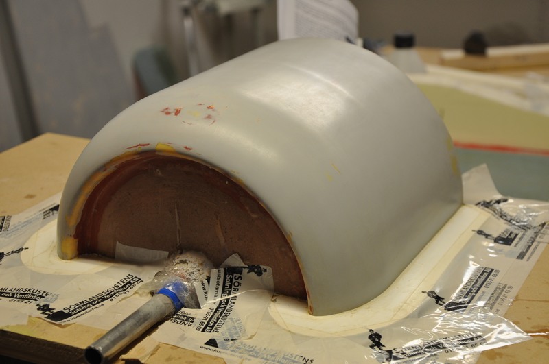

Det är ett epoxigelcoat.
GöranKommentar

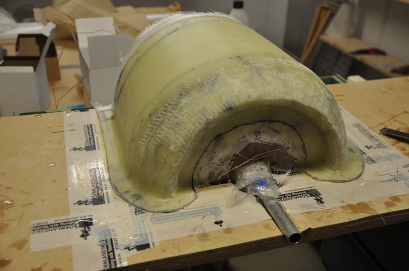

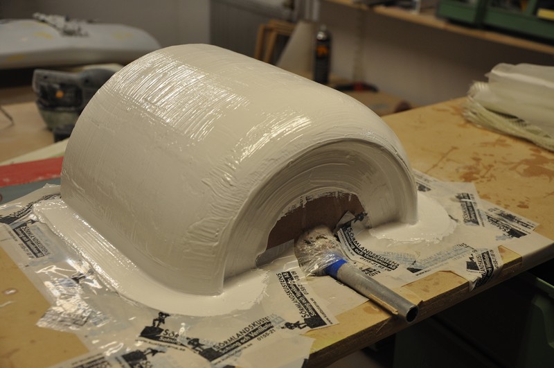

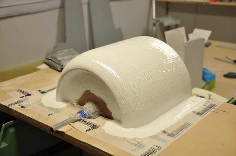

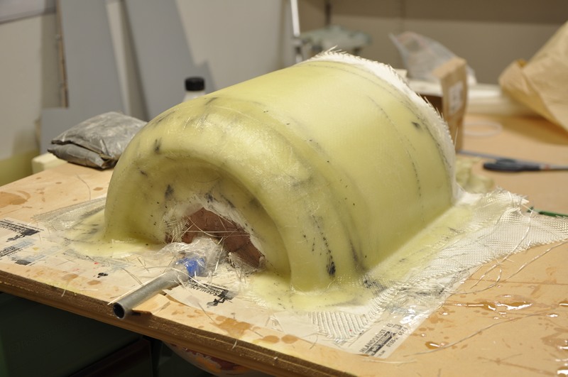

Så var det dags att börja tillverka första halvan av formen. Det första jag gjorde var att göra en mix av epoxy och glasfiberflock för att kunna fylla ut alla skarpa hörn i syfte att underlätta för de kommande lagerna med glasfiber att skapa stabila hörn och kanter.
Sedan var det bara en fråga om att varva glasfiber med epoxy osv. osv. tills jag kände att det var tillräckligt. Nu skall det bara härda tills i morgon.
GöranKommentar
Efter avlägsnandet av den överflödiga glasfibern.

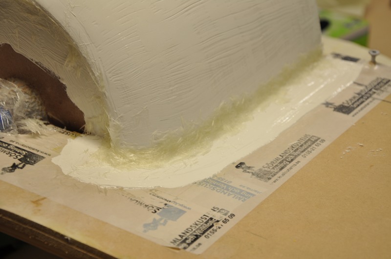

Sedan var det bara till att vända på pluggen och börja vaxa in flänsen.

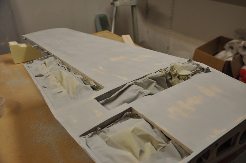

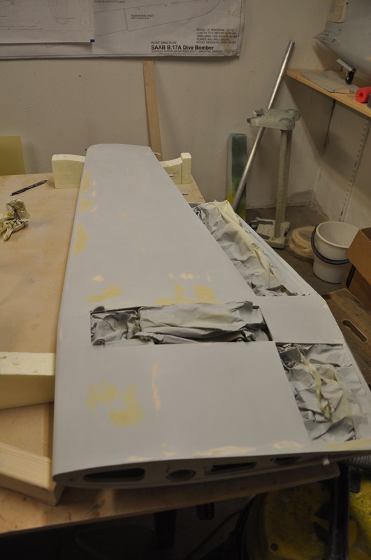

Men nu kunde jag inte hålla mig längre. Det blev en del slipning på vingarna.

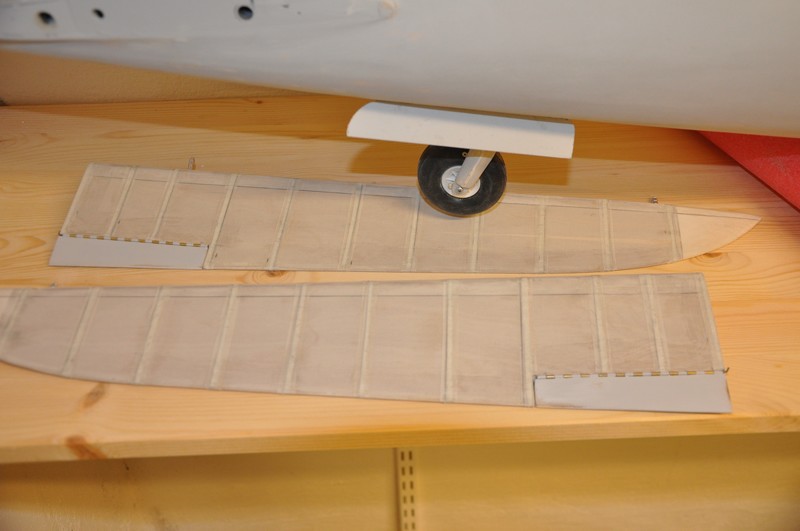

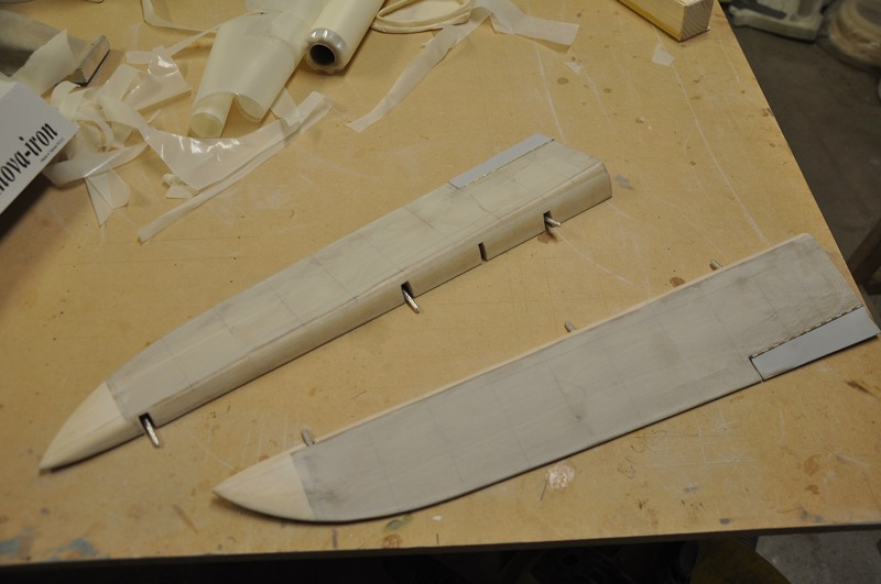

Nu är den redo för gelcoat...igen.
Det är lite svårt att se, men skevroderna har blivit finklädda med Solartex.

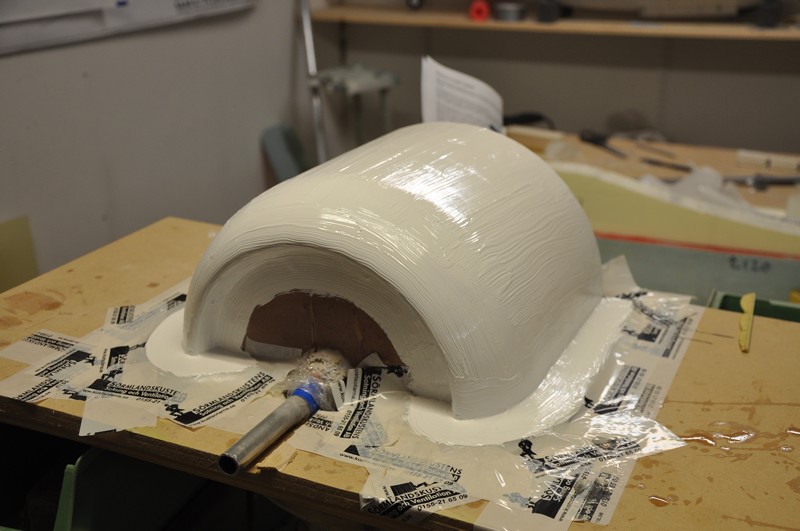

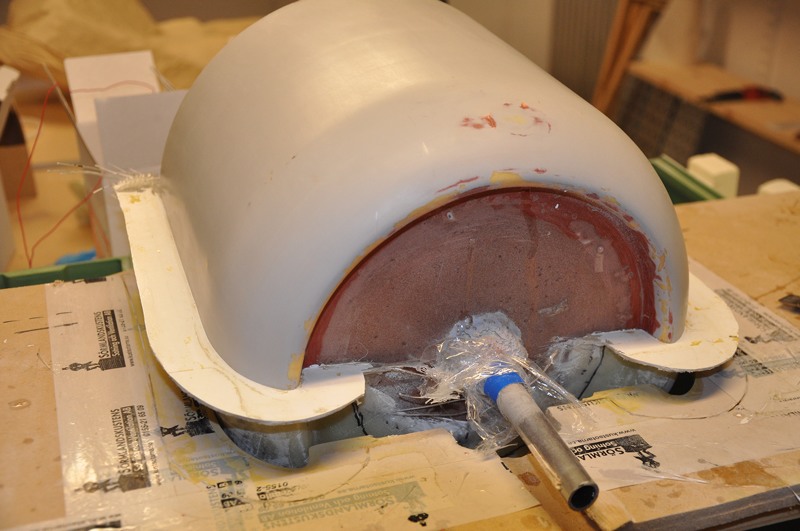

Första lagret med gelcoat fann till slut sin plats här i livet.

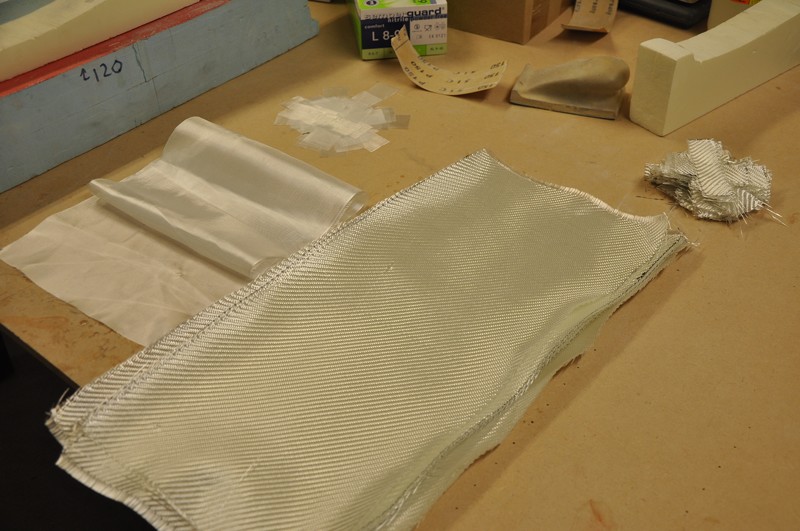

En hög med glasfiber har kapats till rätt storlek.
Stygnen runt spryglarna har kommit på plats och de har täckts med remsor.
En liten närbild.
GöranKommentar

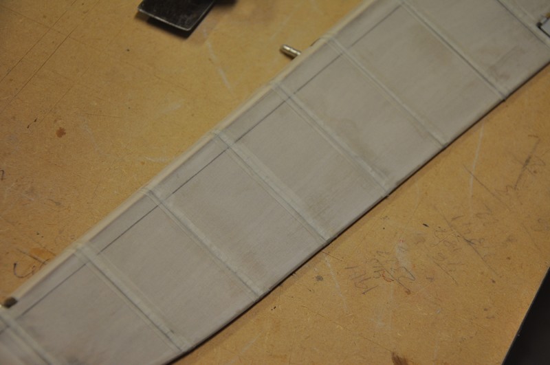

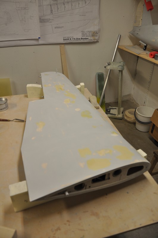

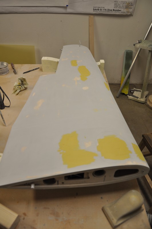

Andra och sista lagret med gelcoat.
Slipa...spackla...
....slipa...spackla...
Bara en vinge kvar som skall få den här behandlingen.
