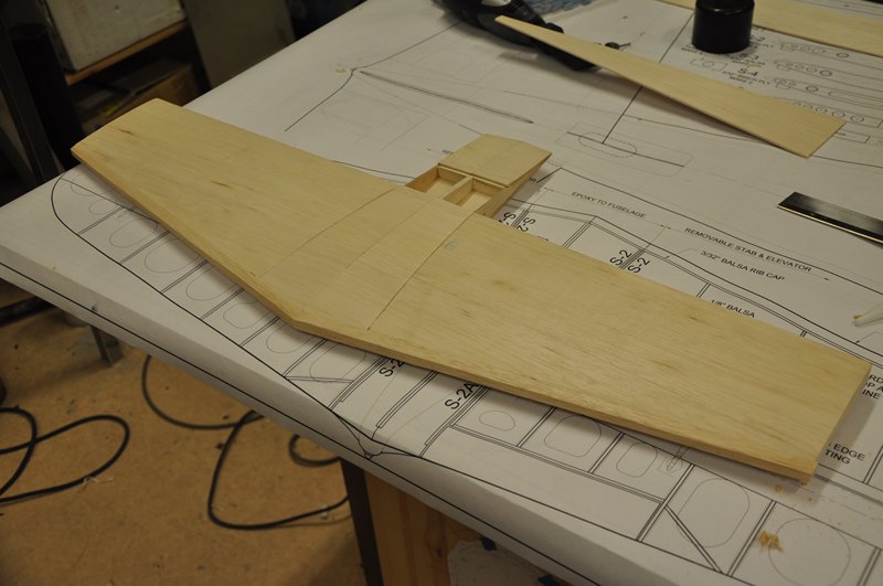

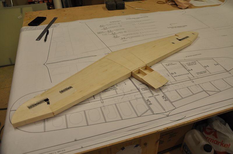

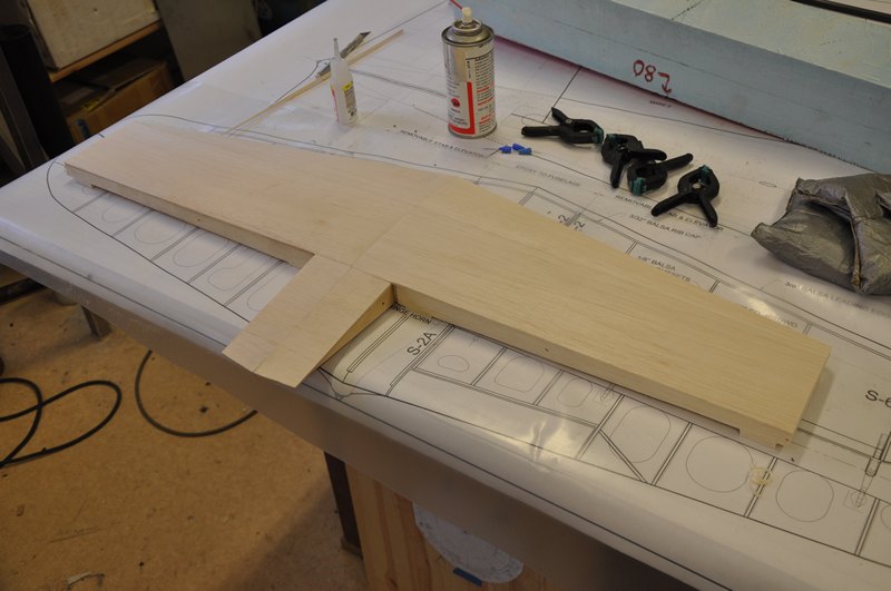

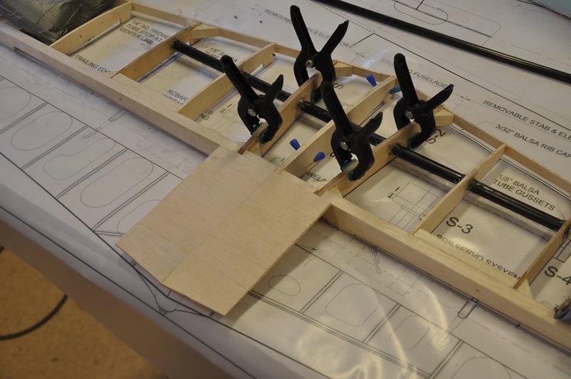

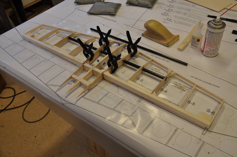

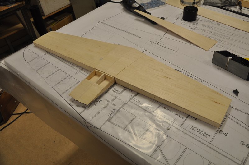

        Guideröret till vingröret har blivit limmat på plats.
        Plankningarbetet har påbörjats.
        Ovansidan är färdigplankad.
        För att jag skall få en tunn och stark bakkant så har balsan slipats väldigt tunn och sedan har jag lagt på lite 17grams kolfiber "väv" som dränktes in med tunnt CA-lim. Det är tur att man har en gasmask att använda vid sådana här tillfällen.
        Hela bottensidan är plankad. Jag har lämnat ett litet område öppet. Här skall mekaniken för höjdrodet hänga. Men tyvärr hade jag inte allt materialet hemma. Men efter ett snabbt samtal så lär det dyka upp i veckan.
        Framkanterna har limmats på plats. De har hyvlats lite grovt till rätt form.

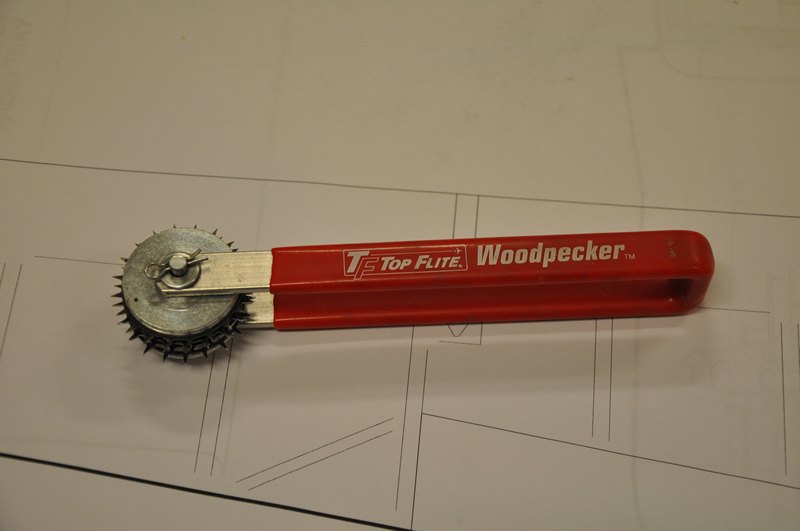

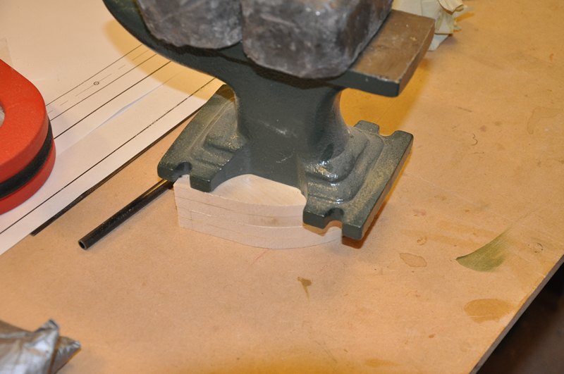

                Vingspetsar till stabben under tillverkning...eller åtminstone under press.
                Det här verktyget är verkligen användbart. Det underlättar perforerandet av ytorna som man vill limma samman vilket leder till att limmet får lättare att tränga in i trät.
                Så har vingspetsarna limmats på plats.
