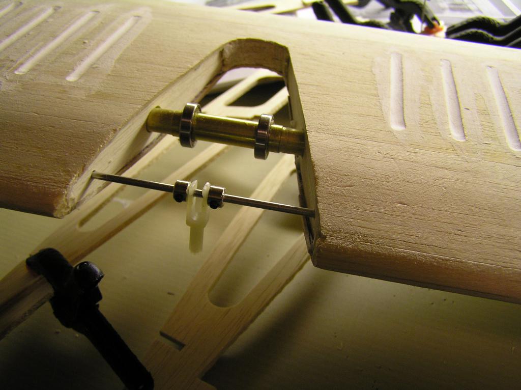

      Gick igenom mitt bibliotek med Dauntless bilder då jag vet att jag sett en liknande lösning med kullager.
Namn: 9CC_IMG_0905.jpg
Storlek: 61,1 KB
Namn: 886_IMG_0892.jpg
Storlek: 61,9 KB
Namn: 56B_IMG_0907.jpg
Storlek: 56,5 KB

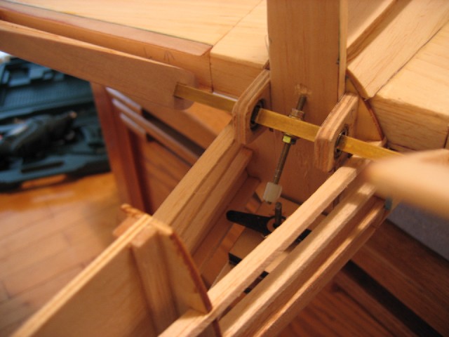

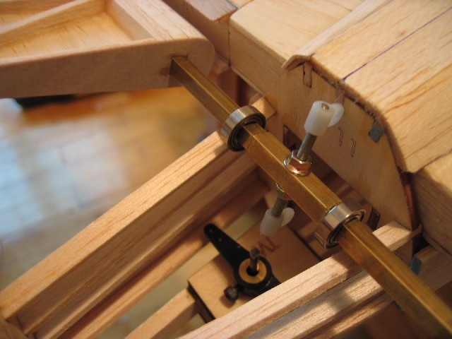

            Hej Sweeper
            Den lösningen med kullager finns
            även på min TF Arrow där hela stabben rör sig...
Namn: 12-04-10-02.jpg
Visningar: 2
Storlek: 84,8 KB
            För övrigt anser jag att Herrn kandiderar
            till Nobelpriset i modellbygge...
            MVH Kent
              [ATTACH=CONFIG]34855[/ATTACH]
              [ATTACH=CONFIG]34856[/ATTACH]
              [ATTACH=CONFIG]34857[/ATTACH]
              Suveränt att du hittade bilderna!

                    Hej Sweeper
                    [ATTACH=CONFIG]34858[/ATTACH]
                    MVH Kent
                    Nu rodnar jag så där klädsamt igen.... :blush:

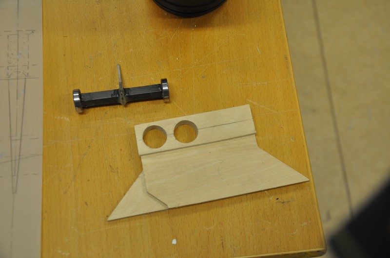

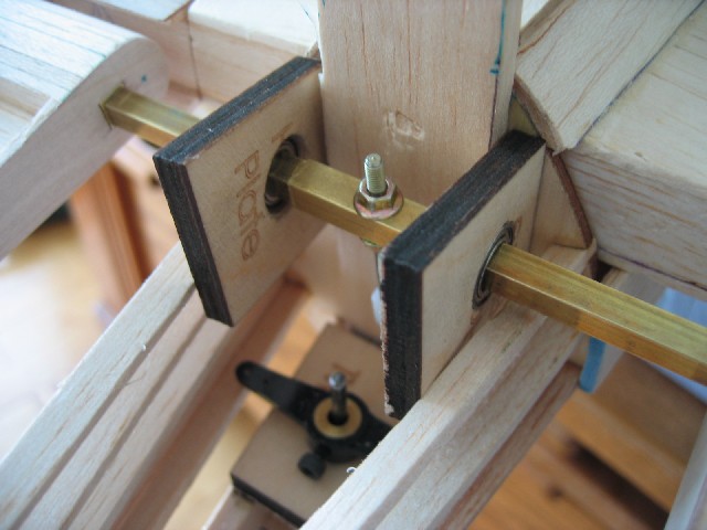

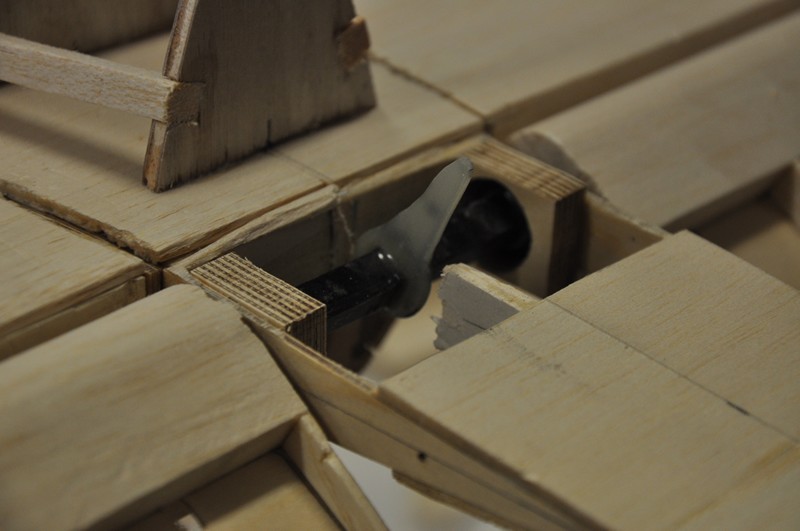

                      Nu är det dags att förankra kullagerna. Efter lite letande i den här 9 mm tjocka plywood biten så hittade jag två hål som passade perfekt runt kullagerna. Ibland så har man tur.
                      Tyvärr var bitarna en aning för stora när allt var på plats, men efter en stunds övertalning med Dremeln utrustad med en liten sliprondel så passade de bra. Då passade jag på att planka igen allt igen.
                      Därefter var det bara till att börja förbereda installationen av stötstången. Först och främst så är det bra om det finns ett hål att koppla fast stötstången i. Så efter lite mer borrande så hittade jag ett nytt passande hål. Men eftersom jag var lite tveksam till hålets hållfasthet så limmade jag dit ett mässingsrör med lite JB-Weld.

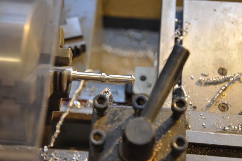

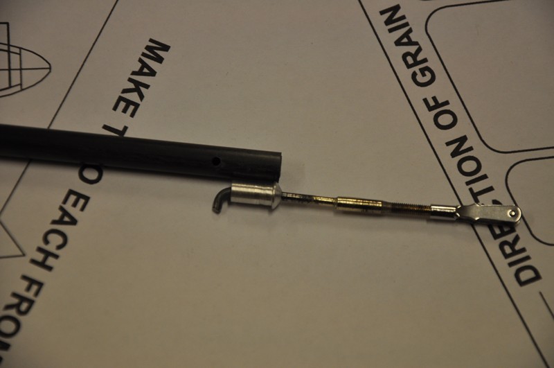

                      Som stötstång tänkte jag använda samma system som jag använde på Fokker D.XXI borta i USA. Det är ett system som tillhandahålls av Dave Brown products. Tyvärr har jag inget sådant här hemma i Sverige. Men, det är ju bara till att svarva fram lite delar så har man allt man behöver...och lite till. :sarcastic:

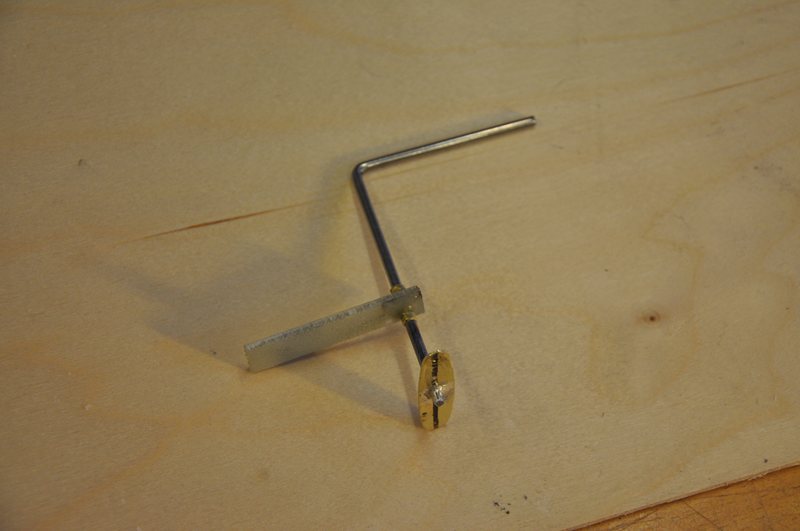

                      Det här är den aktre ändan av stötstången. Tyvärr fick jag modifiera den en aning därav de två pianotrådarna som sticker ut. Jag skall visa lite bättre bilder på den andra ändan när jag monterar ihop den.

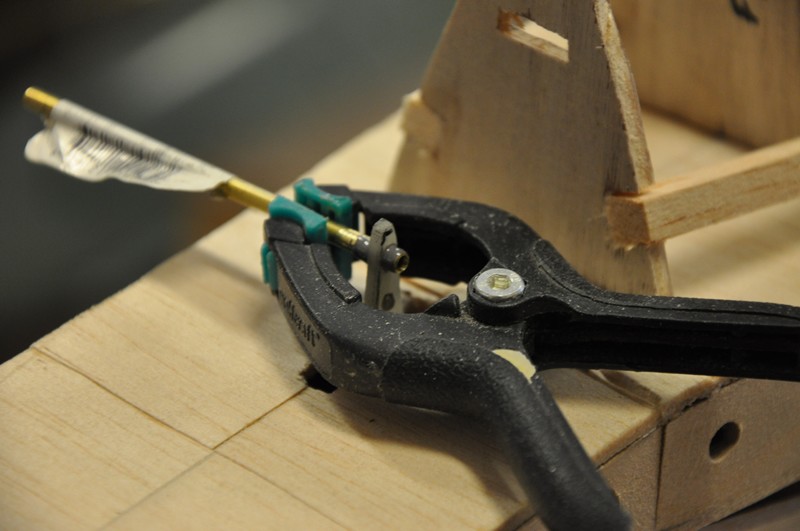

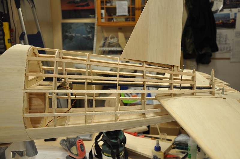

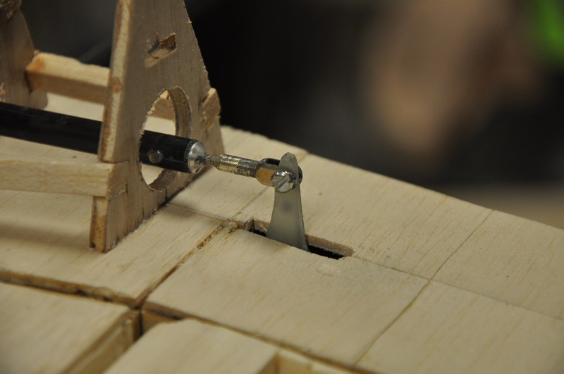

                                Så var ena ändan av stötstången fastskruvad mot roderhornet.

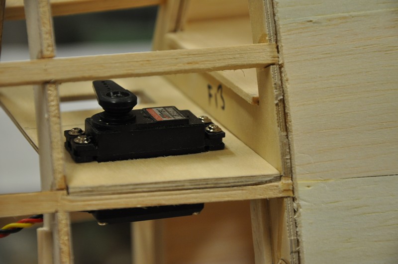

                                Servohyllan har tillverkats. Den har inte limmats på plats än, men det kommer det med.

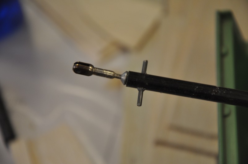

                                En något bättre bild på stötstångsfästet. Jag har borrat ett hål i stötstången där ändan på pianotråden skall sticka ut en aning. Aluminiumpluggen, pianotråden och hålet får sig en liten omgång med JB-Weld (epoxy går lika bra) och sedan lirkas pianotråden på plats, pluggen trycks in i röret och allt läggs åt sidan så det får torka. Vill man så kan man vira några varv med en stark tråd runt röret. Det här ger en väldigt stark koppling.
                                Stötstången på plats i kroppen men inte inkopplat till servot.
