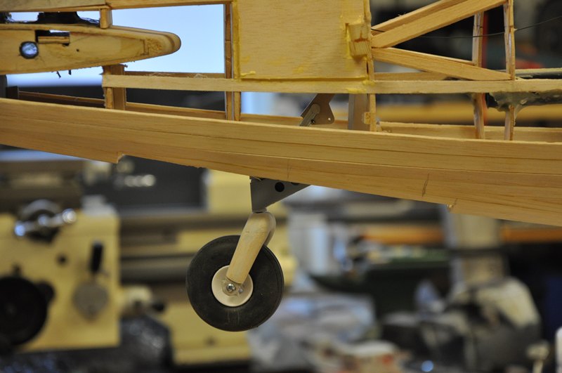

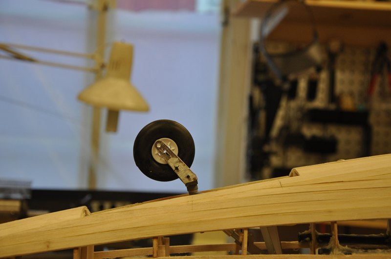

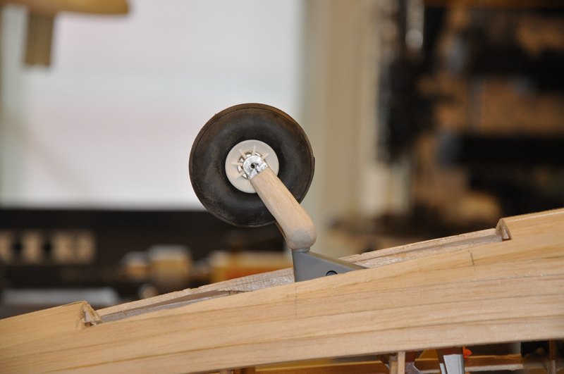

        Provmontering av sporrstället. Det skall nog sänkas en aning...eller höjas upp....helt beroende på hur man håller bilder.
        Gaffeln är relativt rund i sin profil så det var bara till att limma fast lite balsabitar så jag har något att slipa på.

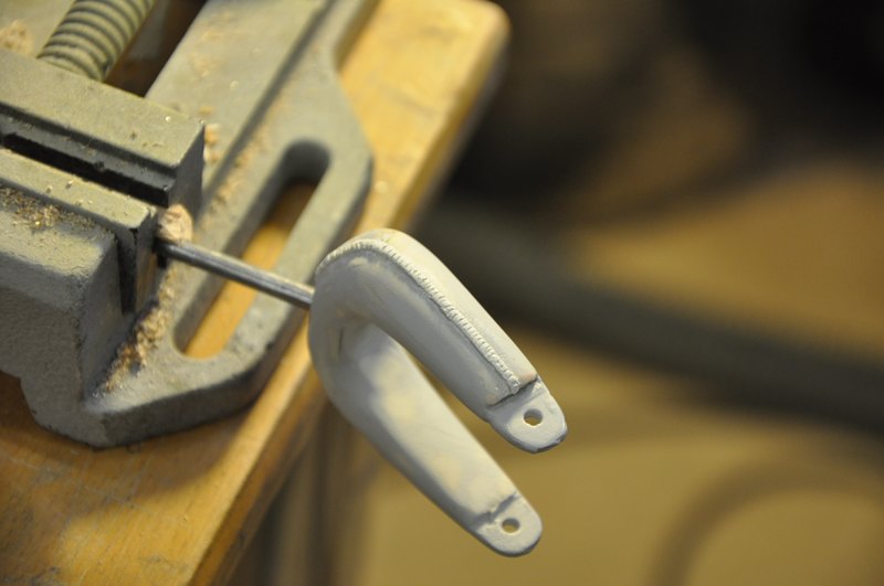

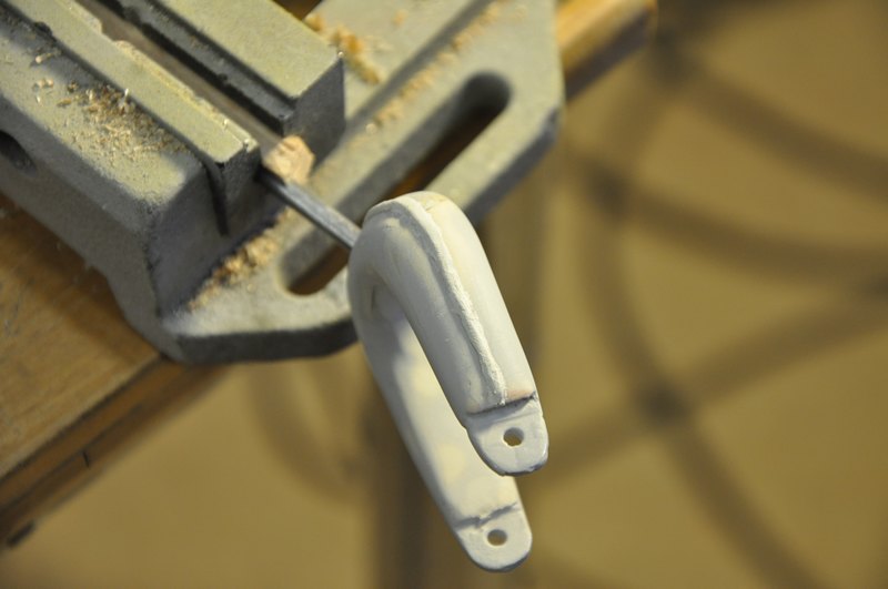

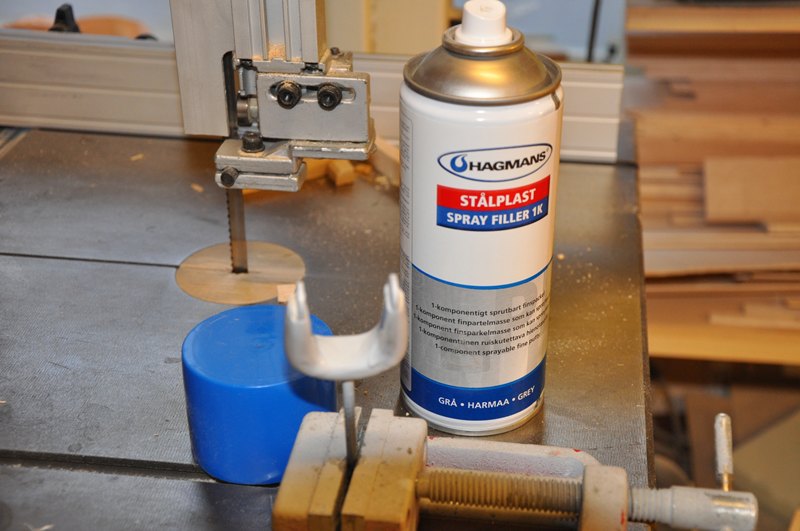

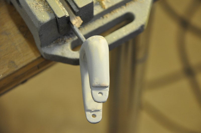

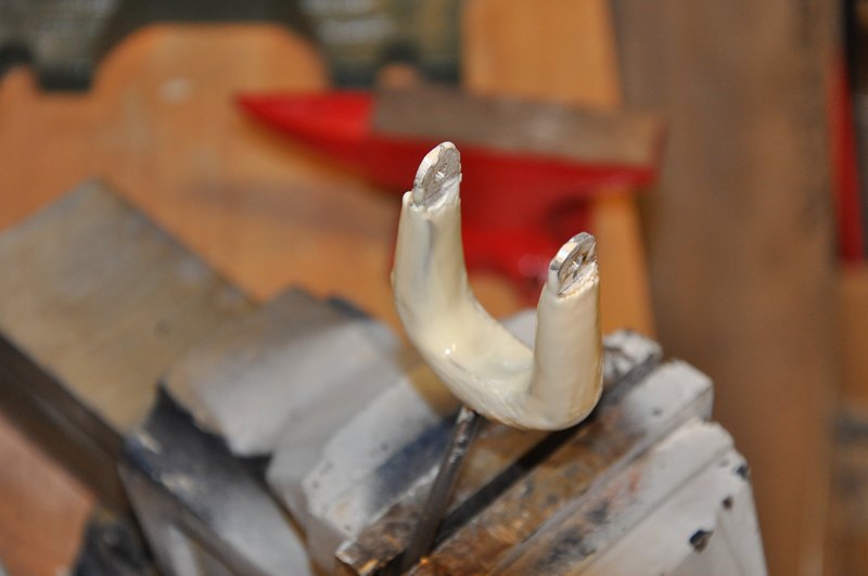

              Gaffeln har slipats, spacklats, slipats osv. till rätt form.
              Och då var det bara till att justera stället så att det sitter på rätt höjd.
              Gaffeln fick sig en behandling med Finishing Resin och vita microballonger så att ytan blir lite hårdare.
              Jag monterade dit lite extra lister och ett balsablock på var sida om det övre ställfästet eftersom jag vill sprida belastningarna en aning.

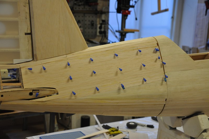

                    God fortsättning på er alla och jag önskar er ett underbart modellflygår!

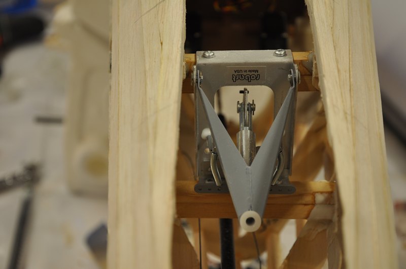

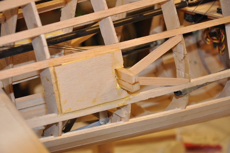

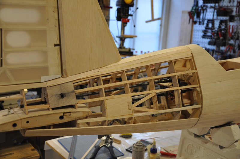

                    Det är lite svårt att se, men i bakgrungen finns det två små klickar med Canopy glue. Jag limmade fast två tunna plaströr som skall fungera som styrrör för vajrarna till styrningen av sporrstället.
                    Eftersom det mest är på plats i bakkroppen så var det bara till att sätta igång och planka igen.

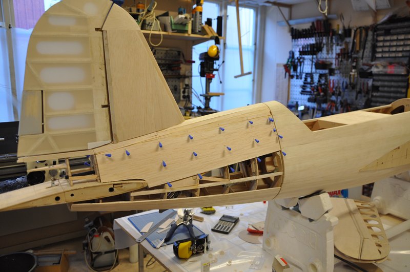

                    Jag försöker planka med så stora balsabitar som möjligt....det blir ju mindre att slipa.
                    En sida klar!

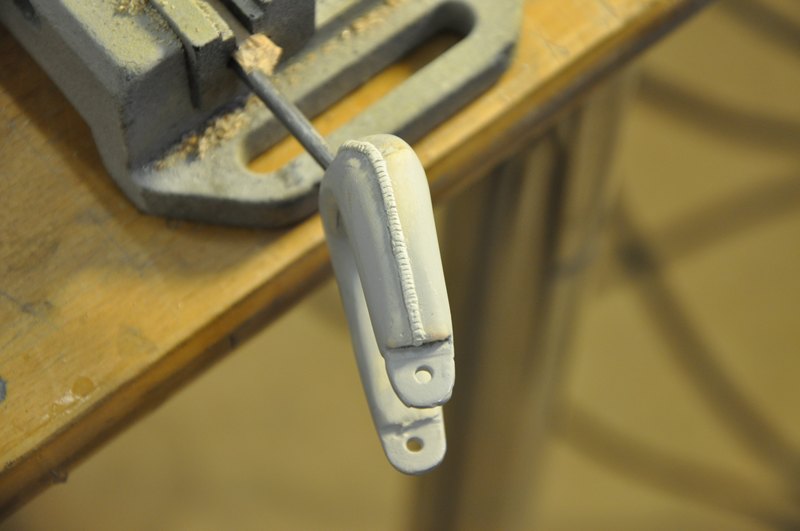

                    Så var det dags att få till en slät och fin yta på sporrställs gaffeln.
                    Efter en del slipande så är det dags att få till ytterligare en detalj. Svetsfogen...

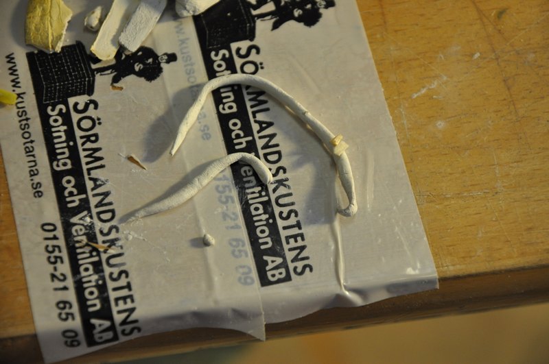

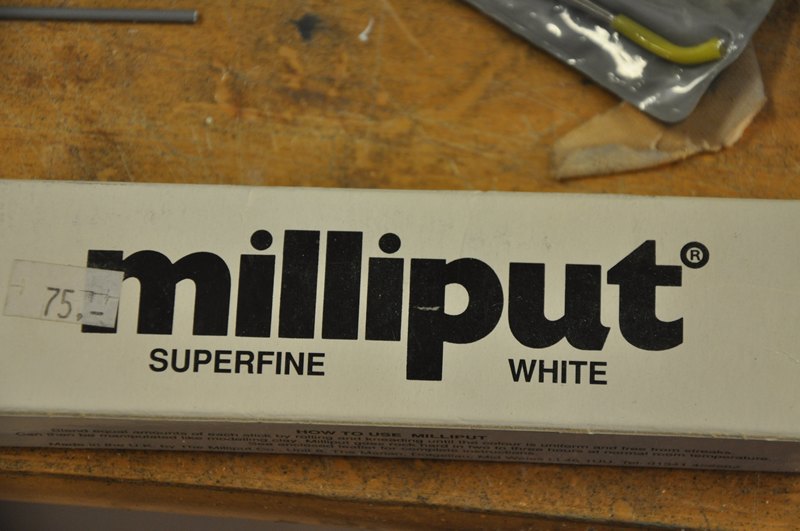

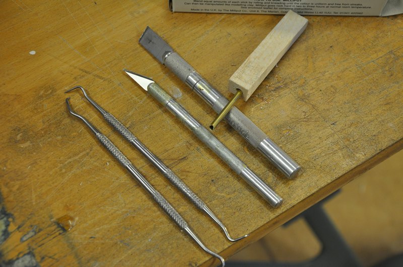

                    Svetsfogen tillverkar jag av det här. Ett härligt material att jobba med.
                    Det här är verktygen som jag använder. Mässingsröret med balsahandtaget är verktyget som jag skapar "vågorna" i fogen med.
                    Det som inte finns med på bilden är Nitrilhandskarna. De rekommenderas verkligen att de används när man pysslar med det här.
                    Först blandar jag Milliputen väldigt noga innan jag börjar rulla ut den i en tunn sträng.
                    Därefter placerar jag den på ytan där den skall vara och börjar jobba fast den. Det kan vara lite trixigt, men med hjälp av verktygen ovan och lite vanligt vatten så går det bra.
                    När strängen med Milliput har fått rätt längd och form så börjar jag skapa vågorna med hjälp av mässingsröret. Mönstret skall vara relativt regelbundet.
                    Det sista jag gör är att doppa fingret i vattnet och stryka det försiktigt över fogen. Nu skall det bara härda innan jag går vidare med nästa moment i tillverkningen av svetsfogen.
