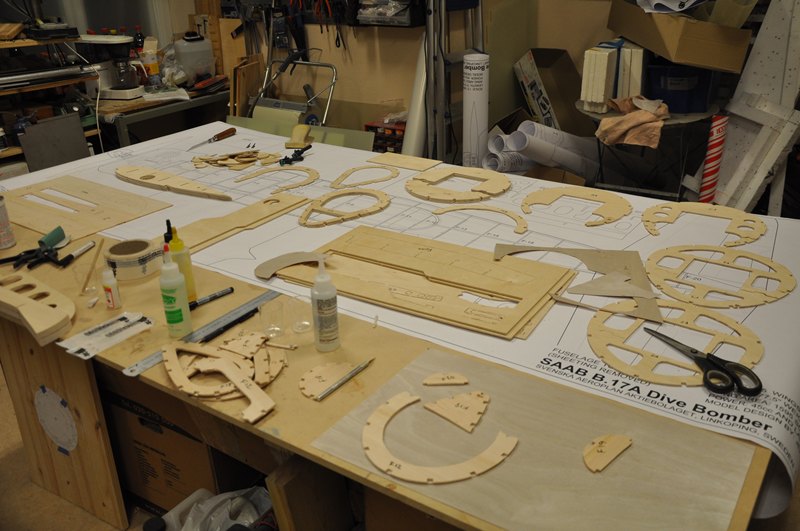

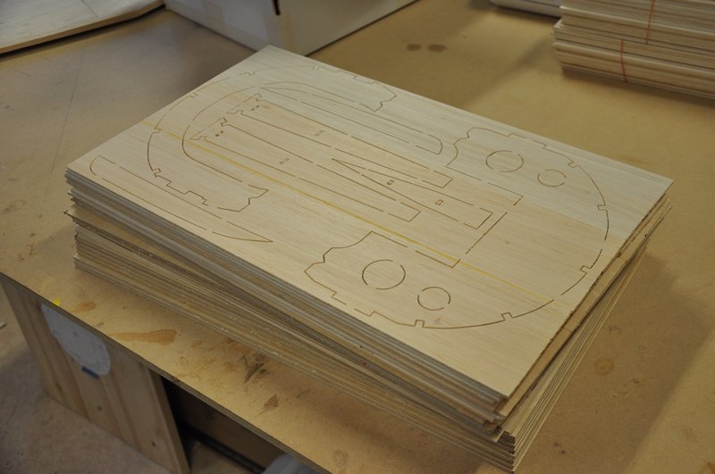

            Den här högen med plywood och balsa innehåller nästan alla spant och spryglar....och en del annat....som skall bli en Saab B-17A i skala 1:5-

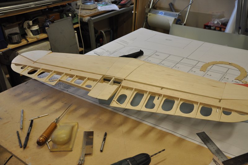

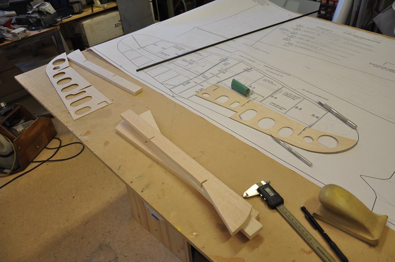

            Innan jag kan fortsätta med att slipa till spetsarna på stabben så måste jag ha höjdroderna klara. Så det var bara till att sätta igång och bygga höjdroder.
            Fortsatta framsteg med höjdroderna. Man kan ju säga att det är en riktigt höjdare att ha kommit igång på allvar med den här kärran. :sarcastic:
            Medan limmet torkade på höjdroderna så påbörjade jag jobbet med att kapa loss alla spant till kroppen.

                Hej Magnus!
                Ja, det är MBS Magnus som har fräst dem till mig. Numera så låter jag honom fräsa allt sådant här till mig eftersom han är väldigt noga med kvalitén på både materialet och arbetet.

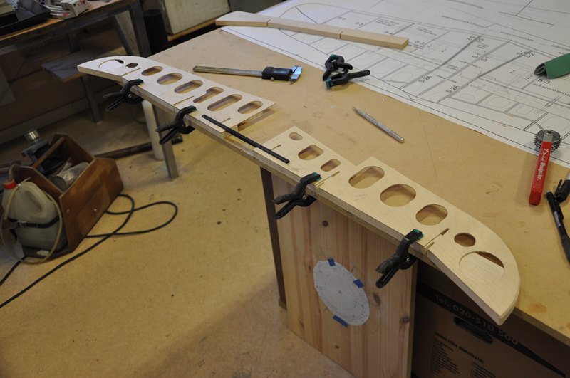

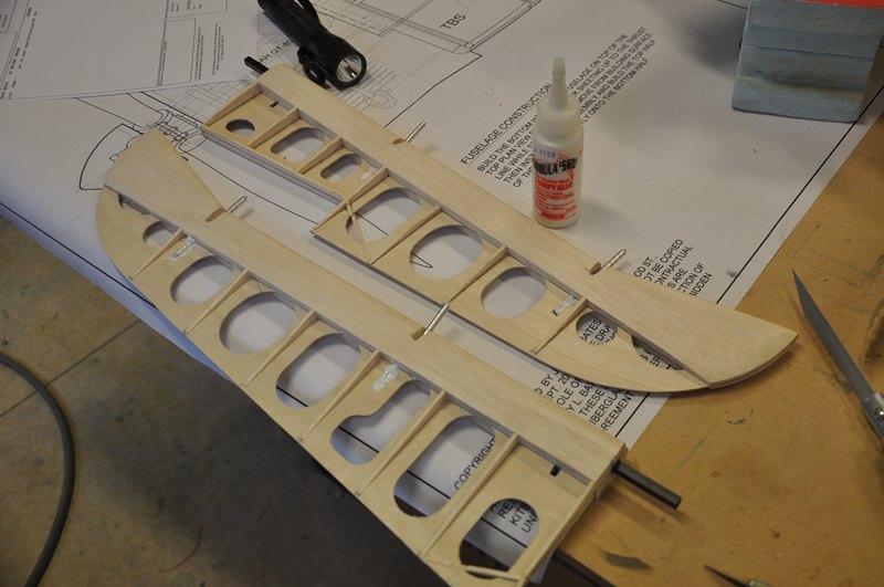

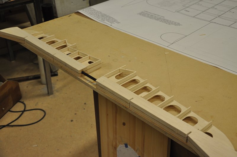

                      Arbetet har fortsatt med höjdroderna. Efter detta så är det bara för mig att börja slipa...
                      Spanten till kroppen är alla klara för användning. Så nu kan jag sätta igång med att bygga den precis när jag vill.

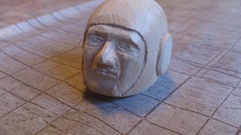

                        Första bilden på piloten. Han ser lite rå ut....men bara på ytan. Mats berättade att det skall till lite slipning och lite sprutspackel så skall han...piloten alltså...bli så len och fin i ansiktet. :sarcastic:
                        Tack Mats! :applouse:

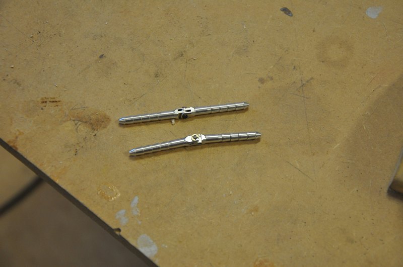

                            Den här typen av gångjärn kommer jag att använda mig av på höjdroderna.
                            Provpassning....det kommer i vanlig ordning behövas lite mer slipning.
                            Jag använder Pacer's Formula 560 Canopy glue för att limma fast gångjärnen. Det är ett suveränt lim som verkligen suger sig fast på alla möjliga material.

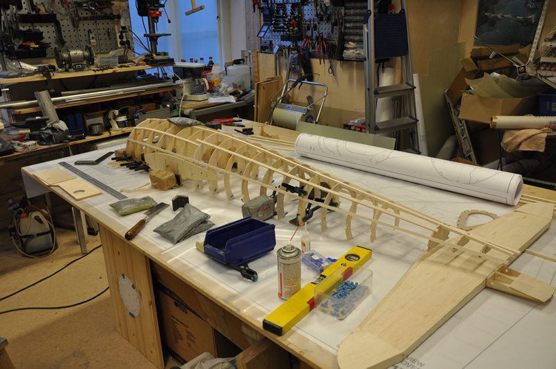

                            Så har jag äntligen satt igång med kroppen. En väldans massa spant som skall placeras ut och limmas fast på kroppslisterna.
