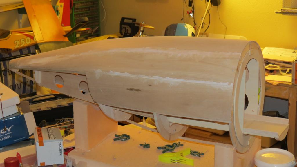

      Jättekul att planka dubbelkrökta ytor... :banghead:
      [ATTACH=CONFIG]34007[/ATTACH]
      Plankningen är vattensprutad, nu får den ligga i spänn tills i morron.

          Ursprungligen postat av LIP
          Tror nog att jag skulle välja att "ribba" kroppen med 10-15mm breda lister istället. Jag inbillar mig att det blir både snyggare och starkare.
          Då måste man ju ha TÅLAMOD!
          Var köper man det??

                  Tycker nog att det tar mer på tålamodet att planka med hela flak
                  Det går ganska fort att "ribba".

                    NU fattar jag varför den kallas "Bulldog"...:dance3:
Namn: IMG_3651.jpg
Storlek: 58,4 KB
                    AJAX fönsterputs funkar fint för att böja trä... men det luktar pekka!

                          Det där såg ju väldigt bra ut, ska kanske testa Ajax fönsterputs nästa gång.

                            Japp, Ajax-Bångstyrig balsa: Ett-Noll!
                            Men det krävs ganska många nålar och limklämmor...

                              Skulle det fungera med gasbinda och linda/pressa runt kroppen?
                              /Lasse
                                Hmm...
                                Ingen dum idé! Typ sån där elastisk binda man har som stödbandage, kanske??
                                Värt att prova...
                                Problemet är väl att man måste lägga på ALLA flak på en gång för att det ska funka. Just nu har jag limmat flaken ett och ett.
