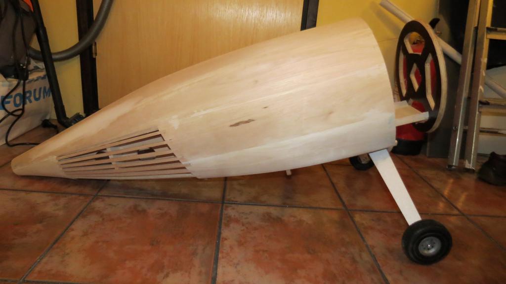

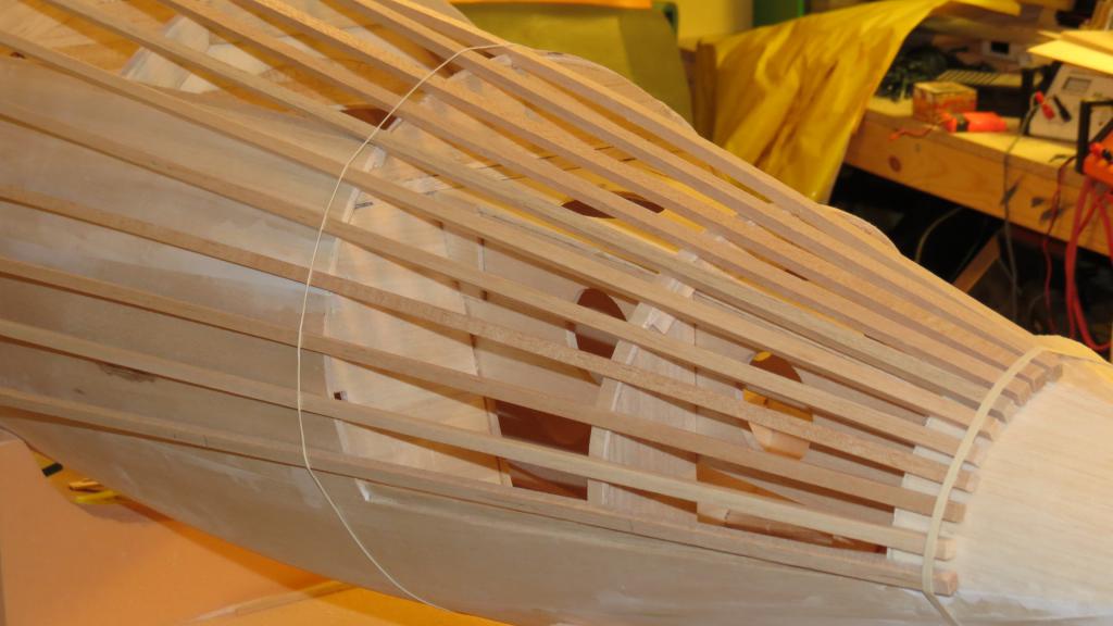

                Är det så här man "lägger ribban"??
Namn: IMG_3654.jpg
Storlek: 65,6 KB
                Ska fällas in snyggt och prydligt i varje ände!

                  B i b
                  [ATTACH=CONFIG]34131[/ATTACH]
                  Så där gör vi silltunnor i Småland

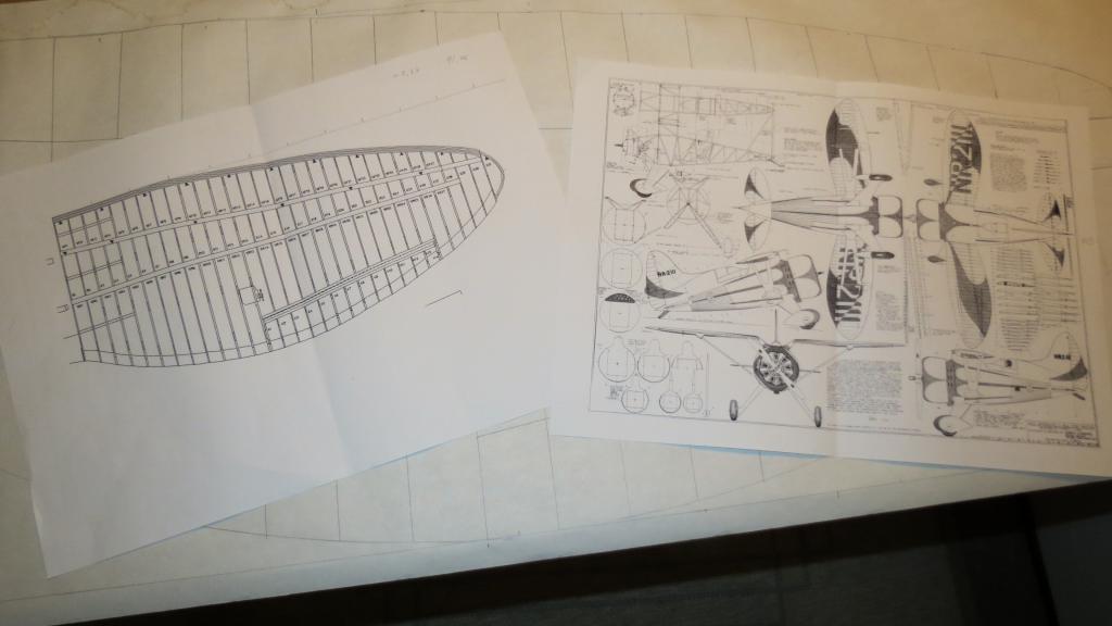

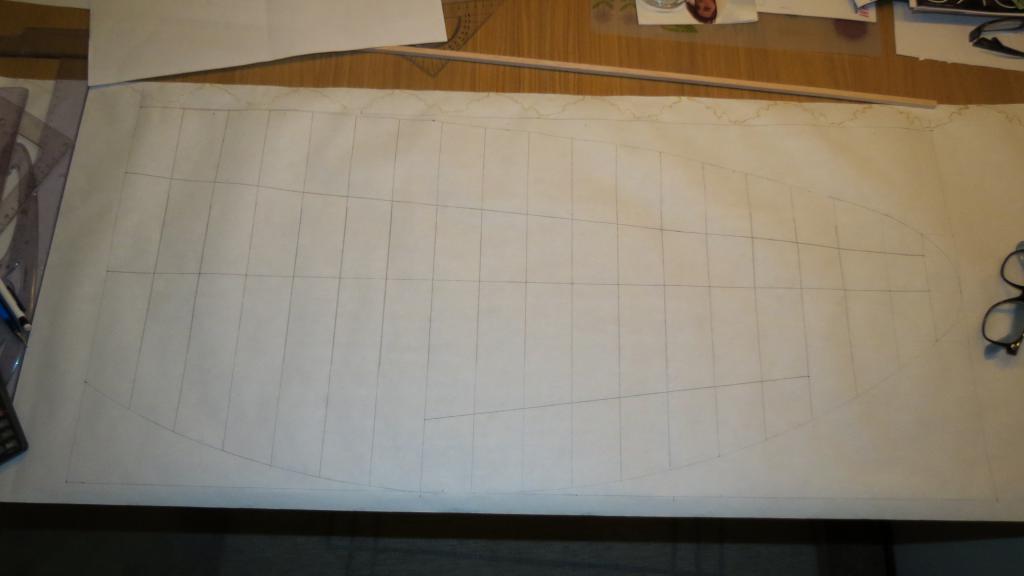

                    Började skissa lite på en ritning till vingen idag!
Namn: IMG_3657.jpg
Storlek: 35,5 KB
                    Utgångsmaterialet:
Namn: IMG_3658.jpg
Storlek: 51,2 KB
                    Det blir bara EN ritning av EN vinghalva (*puh!* :argh, sen oljar jag in ritningen med matolja och vänder på den så det lyser igenom för bygge av andra vinghalvan....

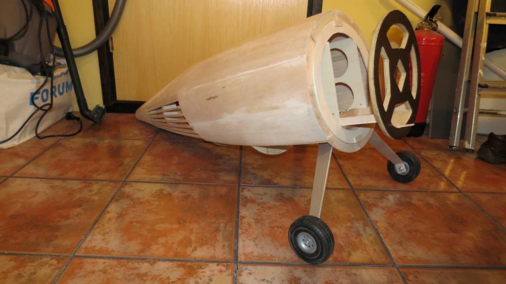

                            Jo, en fräs hade varit mumma, men jag har inte plats för en sån pjäs!! Kör 'The Old School' metod tills vidare...

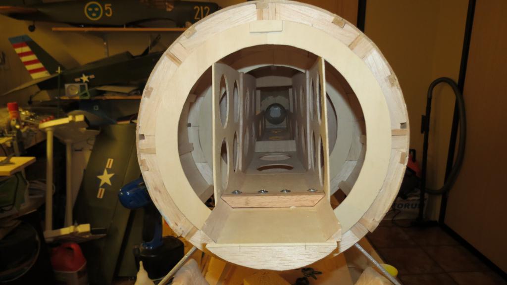

                            Nu står "silltunnan" (Wesses liknelse!) i alla fall på egna fötter...
Namn: IMG_3660.jpg
Storlek: 53,7 KB
ID: 491625 Klicka på bilden för större version
Namn: IMG_3662.jpg
Storlek: 63,7 KB
ID: 491626 Klicka på bilden för större version
Namn: IMG_3664.jpg
Storlek: 54,8 KB
                            Motorspantet ska bytas, troligen mot dubbellimmade 3mm plywoodspant, samt fogas ihop med resten av kroppen.

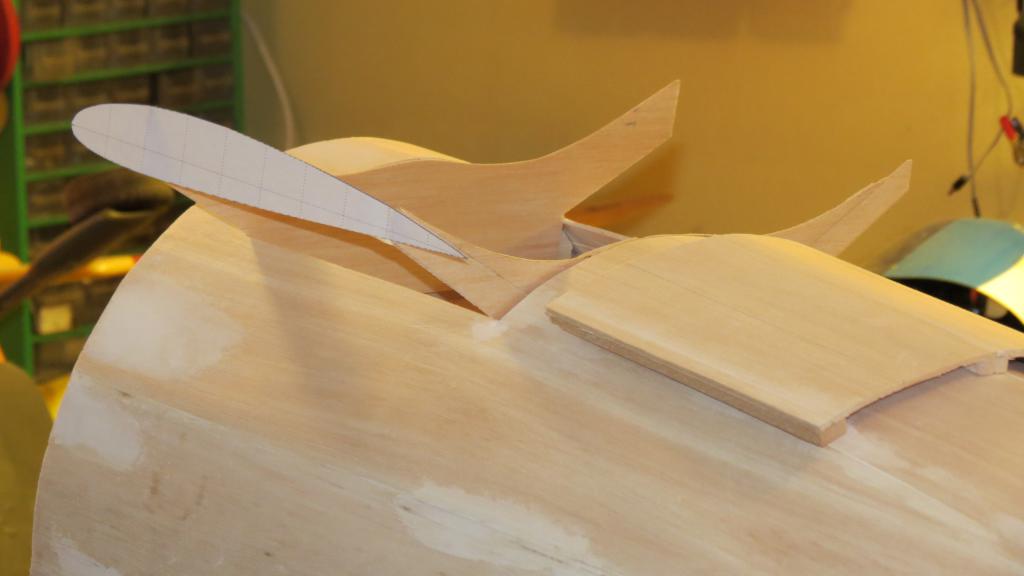

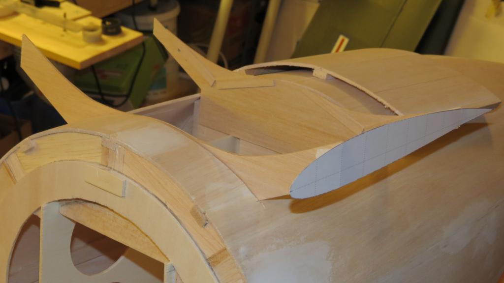

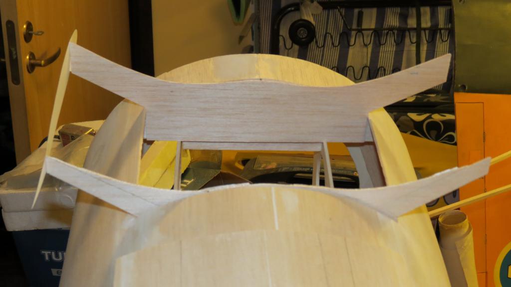

                              Och här börjar jobbet med vinginfästningen!
                              Mallar tillskurna, ska så småningom bli i plywood.
                              Blir nog ett löstagbart lock också över hålet.
Namn: IMG_3671.jpg
Storlek: 37,6 KB
ID: 491635 Klicka på bilden för större version
Namn: IMG_3672.jpg
Storlek: 43,1 KB
ID: 491636 Klicka på bilden för större version
Namn: IMG_3673.jpg
Storlek: 50,7 KB

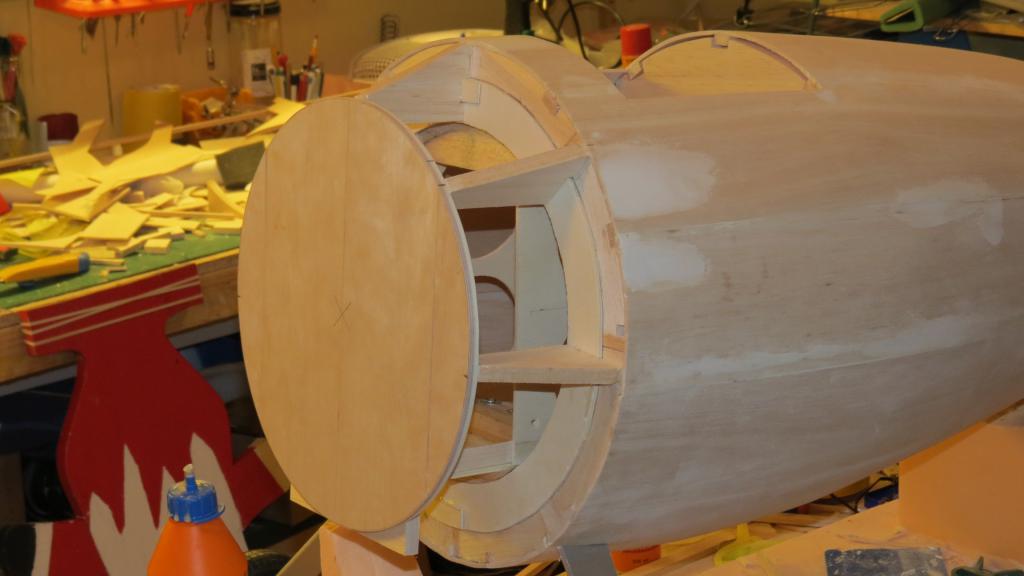

                                #90

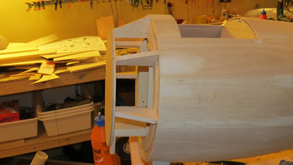

                                Motorspantet har äntligen hittat rätt plats!
Namn: IMG_3674.jpg
Storlek: 48,3 KB
ID: 491718 Klicka på bilden för större version
Namn: IMG_3675.jpg
Storlek: 52,4 KB
                                Med en 50cc motor så krävs det nog några fler förstärkningar...
