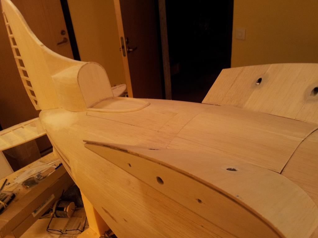

        Sisådär!
        Vingstället klart och locket (provisoriskt) på!
        Rörhålen ska givetvis spacklas och slipas.

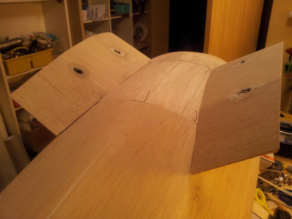

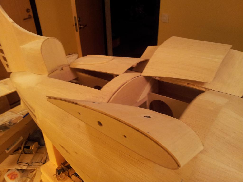

                  Ikväll har jag skurit upp en "servicelucka" för att komma åt radioutrtymmet. Och DÄR är det gott om plats!

                    Frågan är ju om du kommer att hitta åt dom prylar som du stoppar ner där.

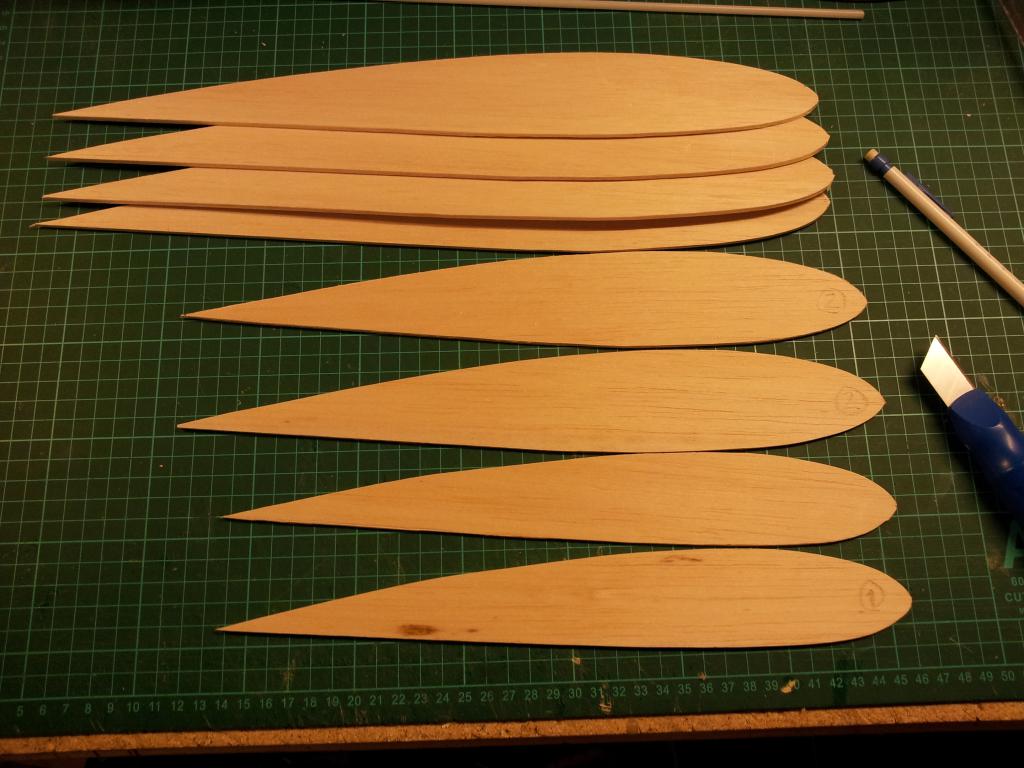

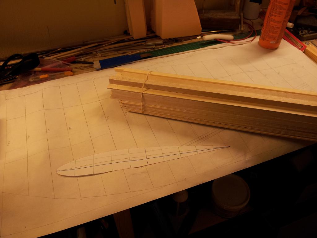

                      Lite har i ala fall blivit gjort. En servoplatta till höjd- och sidoroderservo gömmer sig nånstans därnere i maggen på doggen.
                      Idag var jag och köpte ett knippe balsaflak och lister och började på spryglarna till vingen.
Namn: 20121228_210930.jpg
Storlek: 63,2 KB

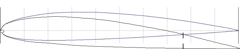

                      Sen skulle jag 'få till' en mall till en 410 mm lång sprygel. Jag ritade lite i Word och delade på en sprygel (NACA 2414) i två halvor à 205 mm, skrev ut på ett A4, klippte ut och klistrade ihop! Blev perfekt!
                      Så nu är det "bara" att skära spryglar...
                      Jag mätte längden på varje sprygel på ritningen, satte en nål i spetsen på mallen och mätte ut längderna på mallen, vred lite på mallen och förde över till flaket för spryglarna.
                      Ungefär så här:
Namn: Sprygel.jpg
Storlek: 29,1 KB
                      och det blev faktiskt FYRA spryglar som blev lika långa!
Namn: 20121228_215035.jpg
Storlek: 103,2 KB
                      Nu är det "bara" resten kvar... 19 spryglar av varierande längd på varje sida!:alberteinstein:

                        Jasså det är dags med vinge nu. Spännande form och mycket jobb förstår jag! Luckorna blev snygga. Läste att motorkåpan blir 35cm i diameter, vilket monster!
                          Rena rama terapiarbetet!
                          Men snyggt blir det.

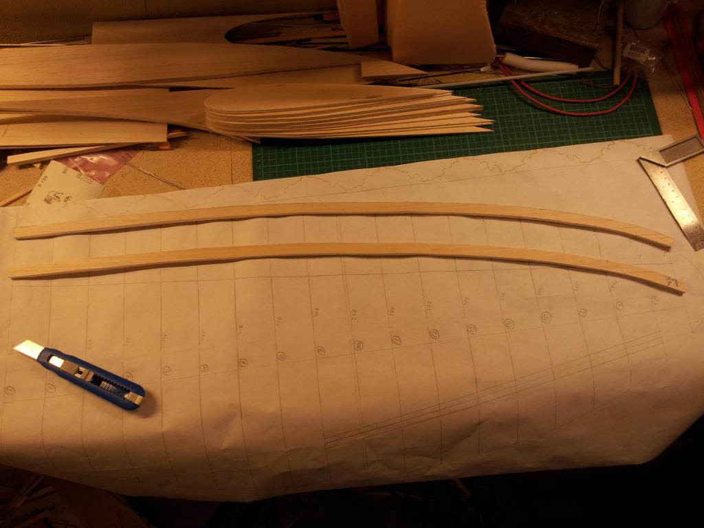

                            3mm balsa till spryglarna tog slut vid sprygelpar #10.:girl_cray3: Måste införskaffa mer.
                            I brist på andra arbetsuppgifter har jag skurit ut framkantslisterna "the old fashion way" med hjälp av ritning, vass penna och karbonpapper! Inget laserskuret här, inte...
