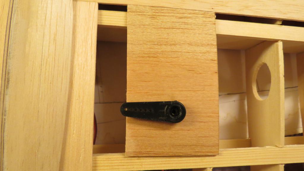

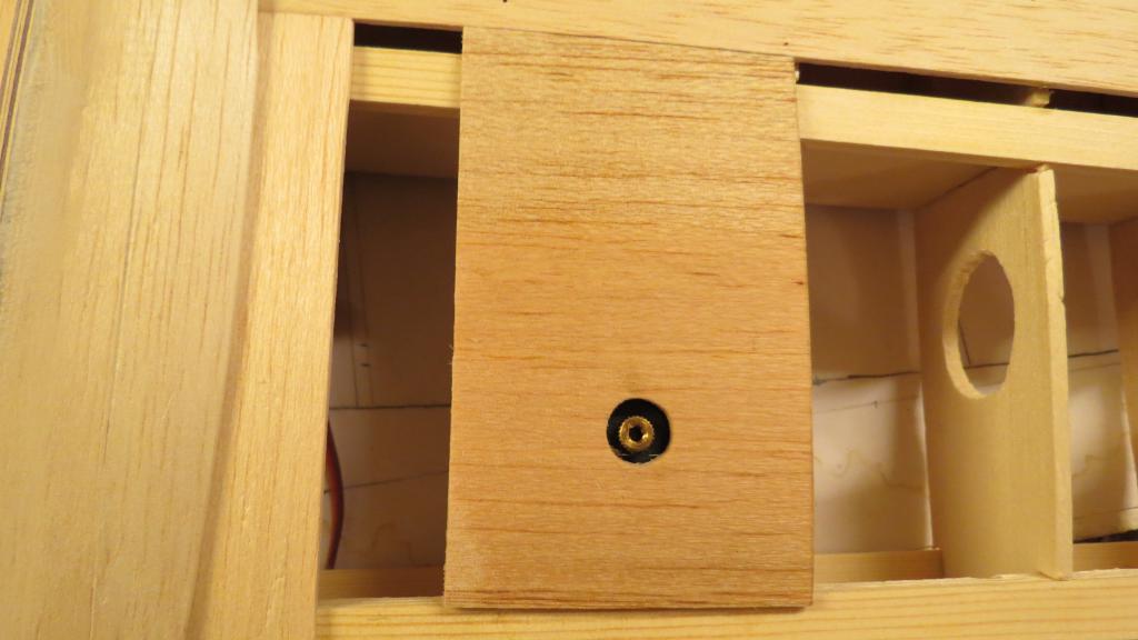

    Kvällens match vann jag också då jag lyckades få till skevservoinfästningarna.
Namn: IMG_3776.jpg
Storlek: 55,1 KB
ID: 494315 Klicka på bilden för större version
Namn: IMG_3775.jpg
Storlek: 56,9 KB
ID: 494316 Klicka på bilden för större version
Namn: IMG_3774.jpg
Storlek: 57,6 KB
    Nu ska det bara 'lockas in' med en snygg täckning.

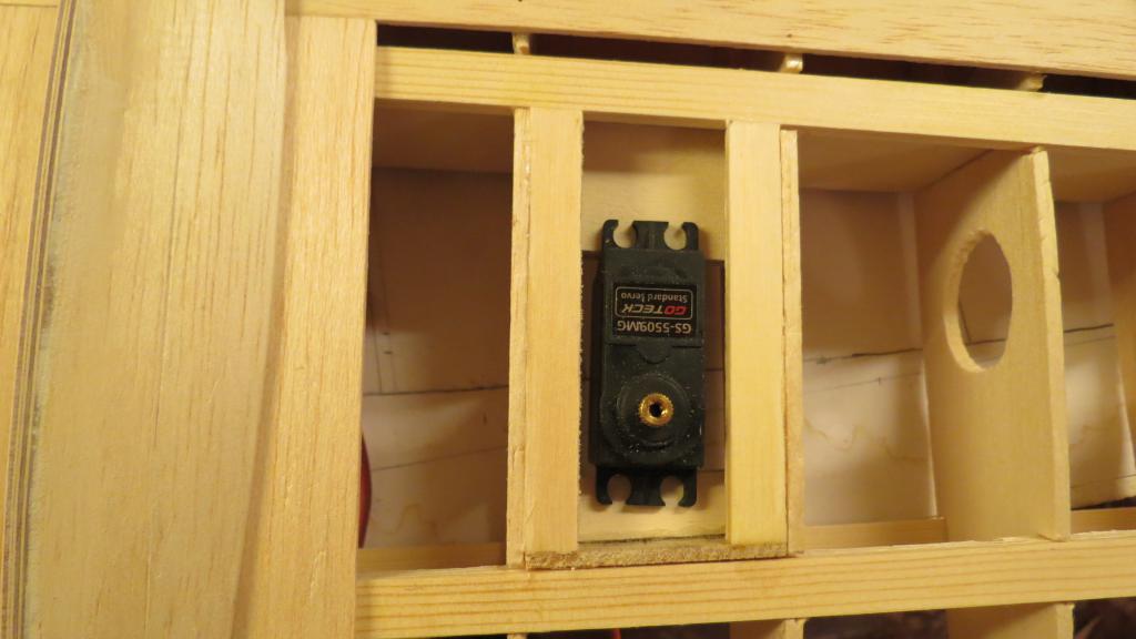

      B t w, är det någon som har erfarenhet av servot på bilden?
      GOTECK GS-5509MG.
      Ett 9-kilos metalldrevat ebay-fynd från England...

        Du jobbar på ser jag, snyggt! Hur kommer det sig att du moterar servona stående och inte liggande som man ser ofta? Blir det nån egentlig skillnad? Kan tyvärr inte hjäla dig med servot.
        /Fredrik
        Flyger helst segel
          • 7676
          #214
          Hade tänkt att lägga dom liggande, men det var för trångt mellan spryglarna... fick tänka om!
          Skillnaden blir obetydlig, det är bara armen som sticker ut mer just nu, men det kan jag leva med.

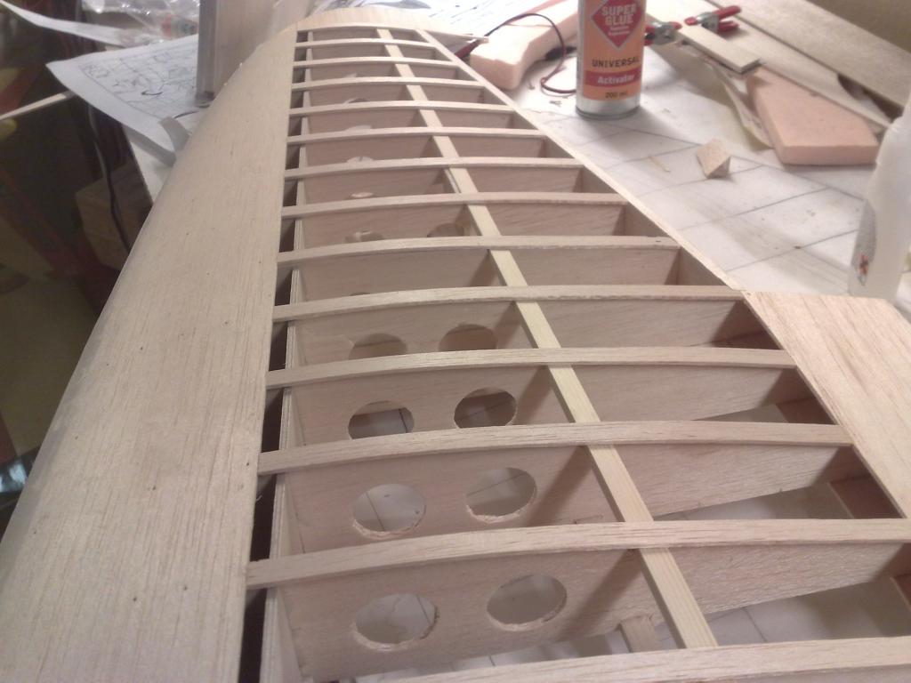

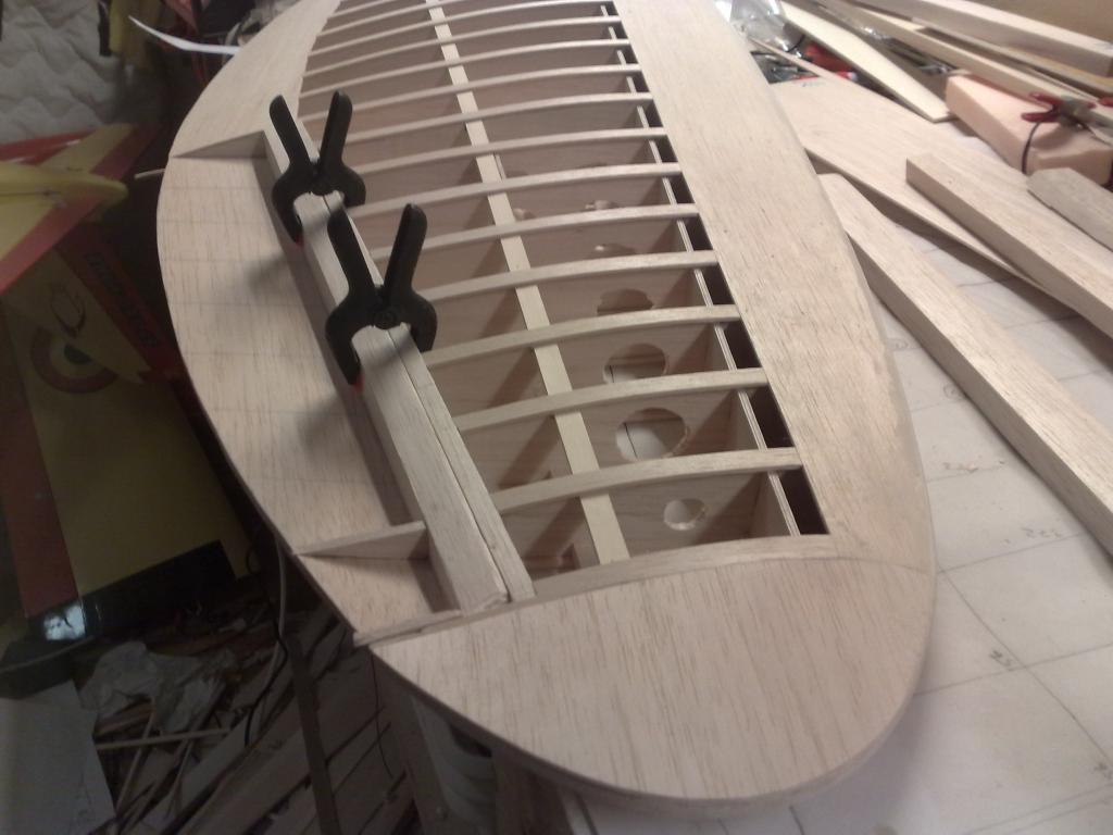

                          Det går sakta framåt. Mycket funderande och provande blir det...
                          Medan jag funderade på skevrodren passade jag på att planka vingspetsarna.
                          Och jag tror att skevrodren ska bli bra till slut...

                            Det blir dööösnyggt som vi säger här i öshtergötland! Imponerande att du får till alla krökar och böjar så bra! :thumbup:
