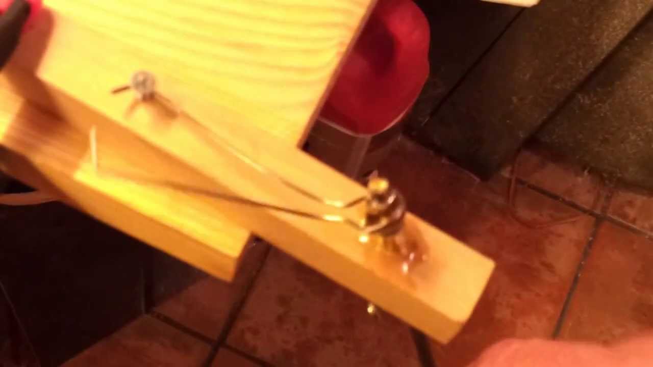

Och så trottelservot:
Motorn rör sig radiellt, servostötstången har en linjär rörelse. Ska alltså inte orsaka några större problem.
