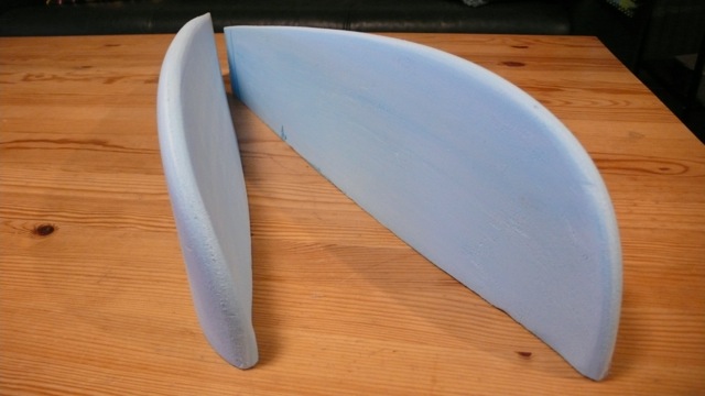

              Senaste dagarna har jag börjat med foam-kärnor till vingspetsarna. De är skurna med värmetråd och sedan slipade till rätt form. Kommer att fungera som positiv plugg för en glasfiber/epoxy spets.

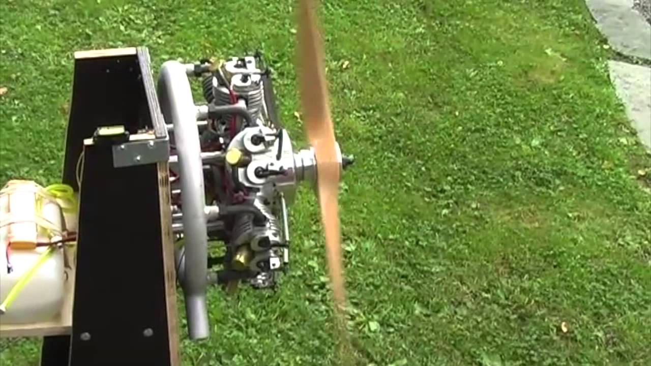

              Har också roat mig med att börja inkörning av ett nyinköp som så småningom skall sitta i en Bücker Jungmeister i skala 1/2.8. Den skall färdigställas när MFIn är klar....

                Jäklar, vilken grann motor!
                Och vilken skön gång...
                Jag såg att det sitter en låsring (seeger-ring?) framför propellermuttern!
                Är det tänkt som säkring så att muttern/propellern inte far iväg?
                I så fall, en jäkligt enkel men smart säkerhetsdetalj.
                Borde finnas på alla motorer...
                  Ja, det är istf en extra mutter som sitter på många motorer. Det är ju inte så vanligt att propellern sitter med bara en centrummutter på så pass stora motorer och konan som håller medbringaren på vevaxeln är också lite klent dimensionerad enligt mitt tycke. Så det är nog nödvändigt med en säkring. Den sitter ju en bit ut ifrån muttern så om muttern lossnar och skruvar upp sig kommer den en liten bit ut och då roterar propellern fritt och troligen slirar då också konan mellan vevaxel och medbringare. Antingen varvar motorn upp eller så stannar den pga avsaknad av svänghjulseffekten av propellern.....hoppas på det senare.
