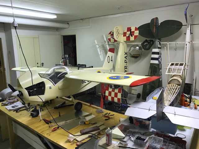

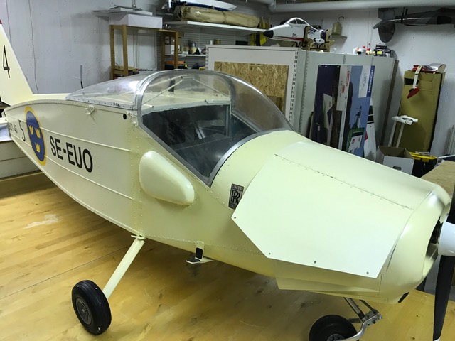

          Tack Thomas, ta bara med den plugg du vill ha och kom hit så får du låna.. Den infravärmare jag köpte för några år sedan hittar jag inte i Julas sortiment längre. Den var billig och kastade om jag minns rätt 99 kr/st.
          Så här kommer det att se ut men skall måla ramen innan definitiv montering. Huven skall egentligen vara lätt blåtonad men jag får nog ge upp detta. Har prövat tidigare att färga på olika sätt men det blir inte bra. Nån som har ett tips hur man gör?
          Kjell

              Om det inte går att måla huven, prova wrappa med nån klädsel?

                Jag har några Sebart konstflygningsmaskiner. På en av dem ville jag måla huven på insidan med solid mellablå metllic istället för den svagt ljusblå transparenta färgen som var från början. Jag började tvätta ren huven på insidan med Bräkleen bromsrengöring, som jag visste sen tidigare är skonsam mot plastmaterial. Då upptäckte jag att huven var "sprayad" ljusblå transparent på insidan, ett väldigt tunt lager. Det gick bra att torka bort all ljusblå färg och jag kunde sen spraya insidan med solid mellanblå metallic, det blev mycket fint. Så att det går att färga en huv blå transparent med tunt lager på insidan huven är helt klart men frågan är vilken färg och hur de la på färgen. De kan väl knappast ha gjort på nåt annat sätt än att spraya med en fin "dimma" med nån transparent blå färg. Man får nog experimentera på lite provbitar i så fall och se om man kan få till det. Borde gå till så att man i omgångar sprayar i tunna lager och väntar en stund mellan lagren, ju fler lager desto mörkare färgning. Att maskera allt annat än det som skall få blå färg på sig på insidan är förstås viktigt.

                  En annan teknik är att färga in huven. Man använder textilfärg, ibland kallad batikfärg, ett pulver som löses upp i vatten. Man behöver inte koka huven i färglösningen men hett skall det vara. Tre frågor uppstår:
                  - Hur hög värme tål plasten?
                  - Hur mörk måste färglösningen vara?
                  - Hur länge måste man doppa huven för att färgen skall tränga in?
                  Svaren beror på i vilken plast huven är dragen, polykarbonat, PET-G, copolyester eller något annat.
                  Jag har inte gjort detta så jag kan bara säga att man måste prova sig fram. Kjell har säkert gott om överbliven plast så han kan prova förutsatt att han har en bykgryta som är tillräckligt stor för huven till MFI 9.

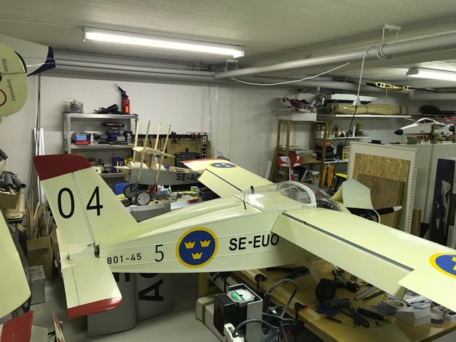

                    Fortsätter flera parallella projekt...MFIn får nu en allmän översyn inför sommaren. Huven i det närmaste klar och jag har gett upp tanken på att blåtona den. Har också gjort om delar av radioinstallationen som var lite av ett hastverk och lagt in i min Futaba 18SZ.
                    Räknar med att flyga den på Östersundsträffen....förresten - om du inte redan anmält dig är det dags att göra det på träffens hemsida: Östersundsträffen / RCFF Shootout Norr 2019
                    Med vänlig hälsning,
                    Kjell

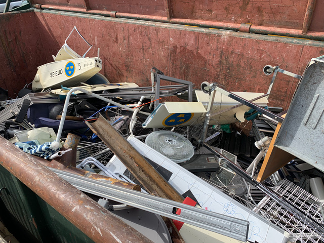

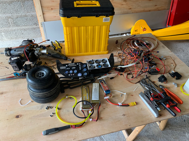

                        Här kommer en sista uppdatering av den här bygggtråden. Modellen finns inte längre...drabbades för en vecka sedan av ett plötsligt och fatalt fladder i sidoroder/fena som gjorde modellen helt ostyrbar. Resultatet blev en hård "final touchdown".
                        Fenans infästning i kroppen slets helt bort och den hölls sedan kvar av den stående aluminiumbalken i fenans bakkant men veks ner och gav påverkan liknande en snap-roll. Kanske hade det gått att rädda modellen om fenan slitits bort helt?
                        Så länge modellen var utrustad med intakt fena/sidoroder flög den bra och hade helt OK roderkänslighet i alla plan. Med tanke på de relativt små skevrodren var den förvånansvärt känslig i rollplanet. Den var också betydligt snabbare än förväntat med tanke på motorstorlek och den tjocka "humlelika" kroppen.

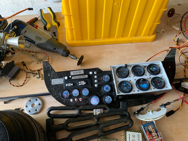

                        Motor och all elektronik klarade sig så det blir väl till att hitta ett nytt byggprojekt....det blev ju plötsligt en del utymme i bygglokalen.
                        Det som blev kvar innan sista resan...
                        ...som gick till återvinningscentralens container för metallskrot.
                        R.I P
