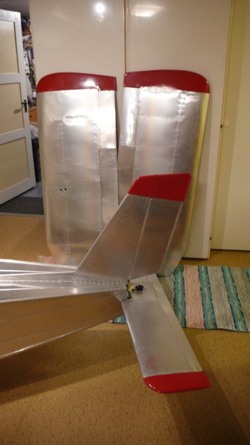

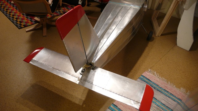

                Tack alla för uppmuntrande tillrop och färgtips. Har nu tagit en funderare medan jag gjort färdigt spetsarna på stabbe och fena. Segrare blev ----- den vita med kronmärken, SE-EUO. Kunde inte riktigt hålla mig utan började måla spetsarna. Brukar ju normalt göra dom stora ytorna först men tänkte pröva tvärtom den här gången. Tror att det blir enklare att maska bort det röda och spruta vitt än tvärtom. Sen är dom röda delarna släta utan nitar så maskeringstejpen blir lättare att få tät - hoppas jag...
                Trevlig helg!
                Kjell Nilsson

                          Tyvärr är plåten väldigt känslig för åverkan och det blir lätt bucklor i den. Fast det gör att modellen ser mera riktig ut - det är ju få riktiga alu-flygplan som inte har lite skavanker här och där. Det är två sorters alu-plåt i kärran, dels riktig flygplansplåt i 0,3 mm tjocklek som är lite hårdare och dels litho-plåt som är 0,2 och 0,3 mm och lite mjukare. Men bucklig kommer den att bli.....
                          /Kjell

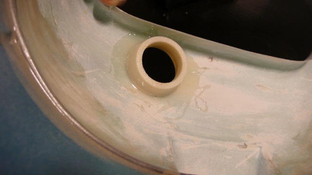

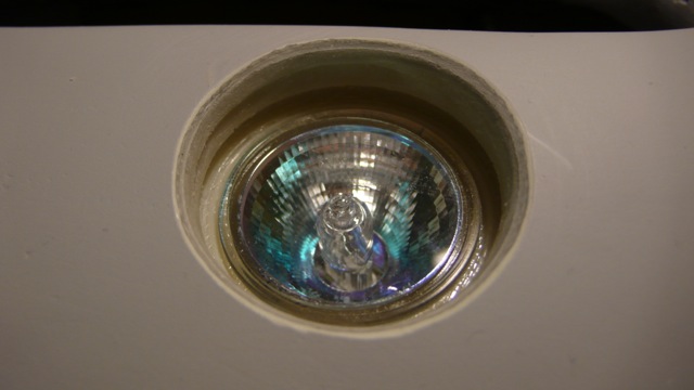

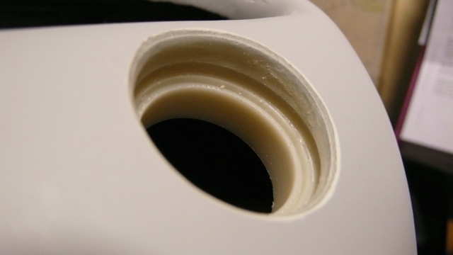

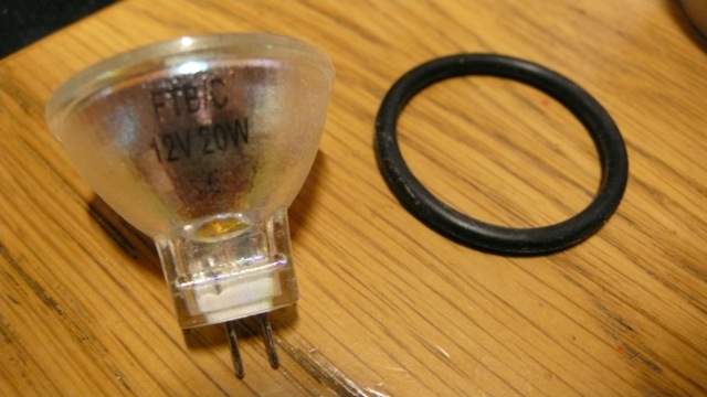

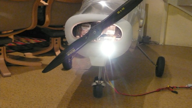

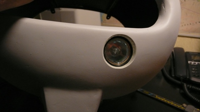

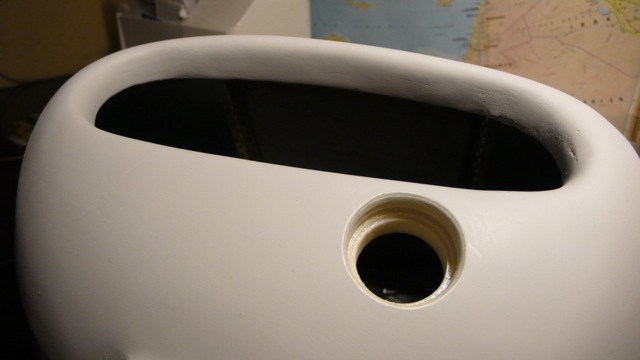

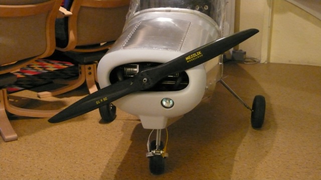

                              Kvällens jobb blev att fixa en landningsstrålkastare. Tog en vanlig 12v halogenlampa med passande diameter. Ritade upp en hållare och printade, limmade in i kåpan och dremlade upp hålet. Lampan hålls på plats av en O-ring i ett spår i hållaren. Enkelt att byta och sitter riktigt bra. Bilderna förklarar nog det hela.
                              Go´kväll!
                              /Kjell
                                #210
                                Proffsigt!!
