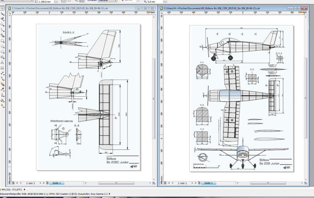

        Hallo, meiner Partei zuvor erstellten Bo 208 Zeichnungen. Drawing © by H. J.Fischer Gruß Hans-Jürgen

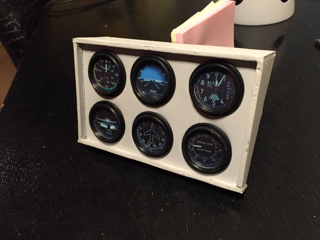

          MFIn har stått till sig ett bra tag nu men jag har börjat lite smått att jobba med inredningen. Utgår från bilder på instrumentpanelen och har hittills gjort en mock-up i depronliknande golvunderlägg och utskifter av foton för att se ungefär hur det kommer att bli. Kommer att 3D-printa instrumentramar och knappar.
          Har också börjat krympa mig själv till skala 1/2.5 ....

                En del av instrumenten klara...Placering från bilder på SE-ENG.

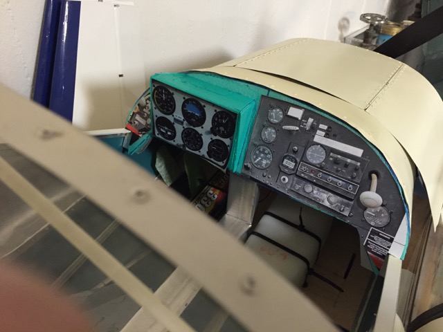

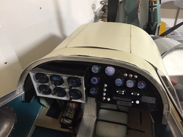

                      Panelen börjar ta form. Tyvärr inte trogen originalet då jag inte har några bra bilder från SE-EUO. De bilder jag hittat från andra MFI 9 visar att alla tycks ha sin egen layout på instrument och placering så den här varianten är en syntes från flera olika blandat med lite fri fantasi. Trottelreglagen är på gång...

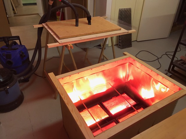

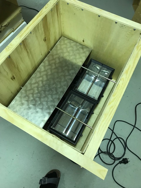

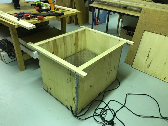

                        Flyttar in fortsättningen på huvtillverkningsprojektet i den här gamla tråden eftersom det handlar om en ny huv till min MFI 9B.

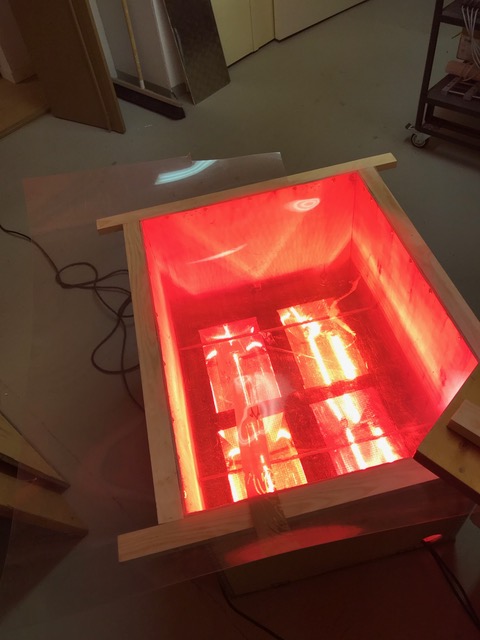

                        Bilderna talar kanske för sig själva men i botten på lådan ligger 4 billiga infravärmare från JULA och som ett extra våningsplan ovanför dessa kan man lägga i 5mm durkplåt för att kapa en väldigt jämn temperatur i övre delen. Över alltihopa skall plasten spännas fast och medan den fortfarande ligger kvar i värmen sänks pluggen, som är monterad på nedsidan av en platta som täcker hela lådan och har tätningslister mot plasten. Genom plattan kommer hål för två dammsugare att skapa (förhoppningsvis) tillräckligt undertryck för att få till en bra vacumdragning.
                        Kanske kommer det att fungera...rapport kommer.

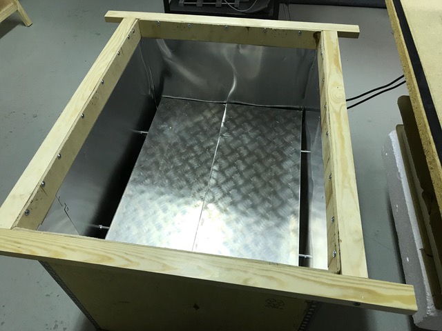

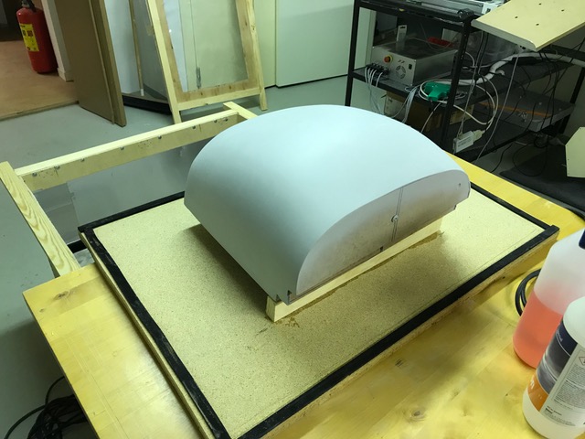

                          Hade några timmars tid i "lekstugan"under eftermiddagen och fortsatte med värmelådan. Började med att klä insidan med litho-plåt eftersom det vid tidigare test luktade väldigt bränt och blev måttlig rökutveckling från den nedre delen nära infravärmarna.

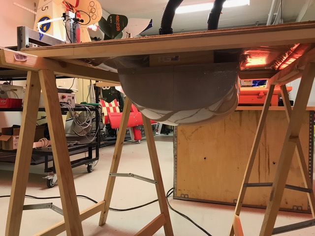

                          Monterade pluggen på en platta med 2 hål under för dubbla dammsugare. Plasten fixerades i ramen som står mot väggen i bakgrunden.
                          Gjorde ett försök att värma plasten med de tjocka plåtarna som värmeutjämning på plats men då blev undervåningen för varm så jag gjorde ett försök utan plåtarna och det fungerade mycket bättre.

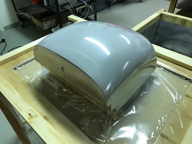

                          När plasten blivit genomvarm och kändes lagom mjuk och elastisk startade jag dammsugarn och sänkte ner pluggen i lådan med infravärmarna forfarande på. Var lite rädd att plasten skulle smälta när den trycktes ner mot värmarna men tack vare att pluggen var rumstempererad gick det bra. Efter en liten stund med sug flyttade jag bort pluggdelen med suget fortfarande på under tiden det hela svalnade.

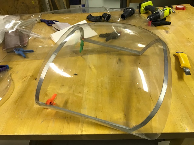

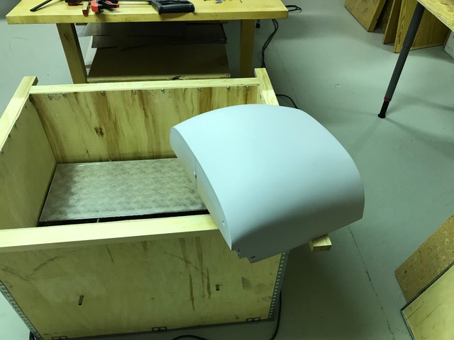

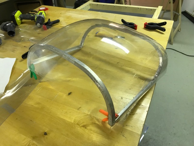

                          Blev lite förvånad när jag vände upp plugg och nydragen huv - det blev riktigt bra! Bara att skära loss och grovtesta på huvramen.
                          Några små bubblor efter skräp på plasten men det kan jag leva med. Plasten blev väldigt statiskt laddad och formligen sög åt sig damm så nästa gång kanske man kan använda något antistatiskt på plasten innan. Sköljmedel från tvättstugan kanske?
