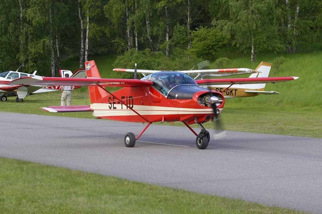

      Tack Claes, har du möjligen registreringbeteckningen på din fars MFI? Var det en HB (byggsats för hemmabygge) eller en renovering av en fabriksbyggd? Har du några bilder vore det kul om du lägger upp i byggtråden.
      För den som vill ha lite historia om MFI finns det intressant läsning här: http://lae.blogg.se/category/mfi.html

          Här kommer en bild på min far i kärran och äldste sonen, som nu är 28.......
          Den var som synes exprimentel klassad.

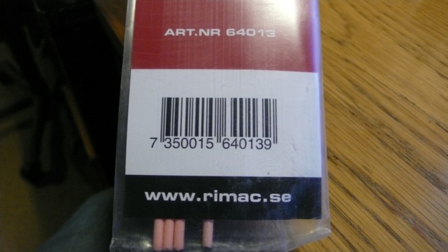

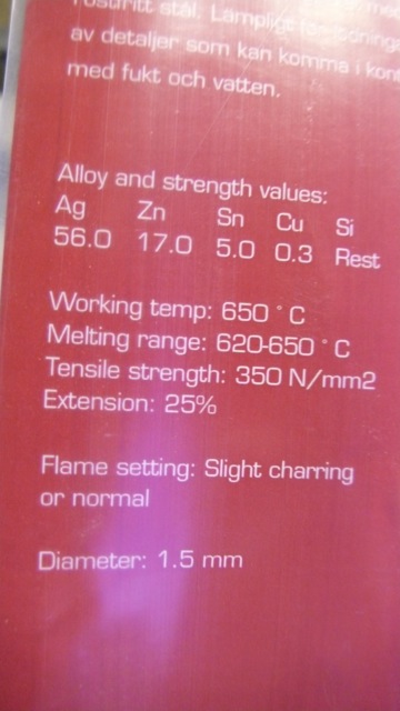

            Även jag följer tråden med stort intresse och beundran. Måste fråga en sak.
            Vad använder Du för silverlod till rostfritt? Jag håller på med att bygga avgasrör med böjar o rör från Schweighofer och försökte löda med ett lod som heter Stay-Brite men det funkade inte alls. Lodet lade sig bara som kulor på materialet. Jag vill ha ett lod som sugs in kapillärt i fogen som när man lödar kopparrör med fosforlod.
            Ser att Toni C har något lod dock utan namn och på nätet talas det om Castolin 1020 XFC och Ironbill har Metolit 56 SNF-R.
            Tacksam för att få del av erfarenheter.
            Peder Fyhr
            flyger i
            Eslövs mfk
              #186
              Peder, om du har vägarna förbi Hornbach i Malmö, så har dom passande silverlod med flussmedel! Jag använde det till mitt ljuddämparbygge.
              Finns också säkert att få tag i på nån svetstillbehörsfirma...
                • 2045
                #187
                Hej igen.
                Lasse, tack för bokreklamen. Jag har den och de är intressant och läsvärd. Trevligt att följa ditt senaste projekt, elegant vinglåsning!
                Claes, tack för bilden. Det är trevligt att få lite "IRL" bakgrund till flygplanstyper man bygger som modell.
                Peder, kul att du följer bygget. Just på MFIn har det varit ganska lite lödarbete, speciellt jämfört med den tidigare L4 Cuben. Jag har prövat lite olika lod men fastnat för ett lod jag köper på SWEDOL (www.swedol.se).
                Tycker det är lättarbetat med skalet av flussmedel.

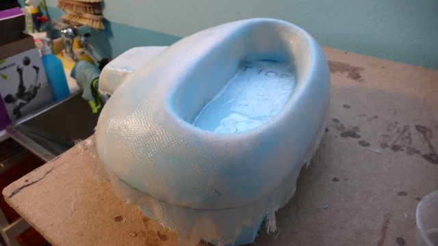

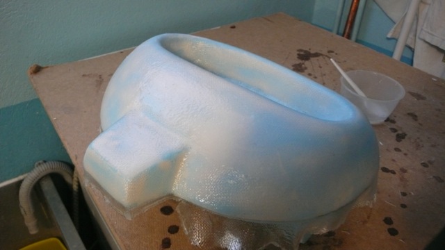

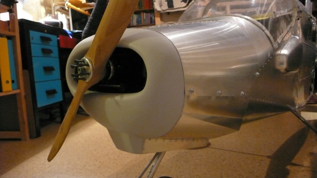

                  Så var det veckoslut igen och lite mer tid för byggande. Nu har pluggen till nosen fått glasfiber och epoxy. Använder Biltemas lamineringsepoxy. Eftersom det är bara ett exemplar så gör jag ingen riktig form utan använder "förstör-form-metoden". Det blir lite mindre spackling, slipning och polering så här och också minde materialåtgång. Visserligen går det åt lite slipning och spackling här också innan målning ....
                  Kjell
                  • LIP
                    • 1315
                    #189
                    Så där brukar jag också göra mina motorhuvar. "Pluggen" brukar jag tejpa med förpackningstejp eller klä med beklädnadsfilm, gjutningen släpper hur lätt som helst.
                    Kan inte påstå att det är speciellt mycket spackling och slipning.
                      Jag har använt en hel del Castolin 1020XFC och tycker att det fungerar bra. Men jag tänker prova det som Kjell visade från Swedol.

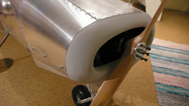

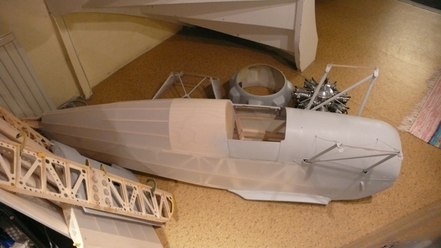

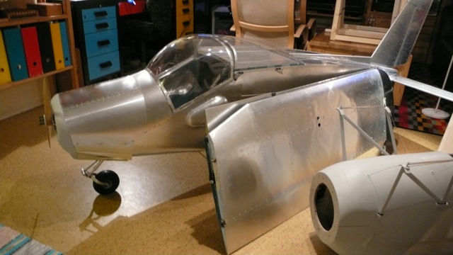

                        Dags igen....har inte riktigt samma takt som de flesta andra byggtrådar jag läser med beundran. Kan delvis skylla på en periods arbete i Norge (och ett sidoprojekt som finns med på bilderna...renovering med omklädning och nytt färgschema mm). Nu åter på hemmaplan och siktar på att både MFIn och Bückern målningsklara tills det blir lite varmare då jag brukar göra detta utomhus.
                        Nosdelen på kåpan nu på plats och det hela börjar likna en MFI.
                        Kjell

                          Man kan inte låta bli att bli imponerad, det är helt fantastiskt bygge. Man får hoppas på att den kommer att flyga bra.... förmodar att den kommer att flyga förhållandevis fort i alla fall.
                            #193
                            Kjell, undrar om jag inte råkade sträcka mina ledband i käken lite för mycket nu..... redigt läcker blir den..
                              • 2045
                              #194
                              Vilken version vill du se?
                              Lasse, jag hoppas också att den skall flyga anständigt men är ju inte säker. Som någon skrev tidigt i denna tråden om den riktiga MFIn, "det var jordens krökning som gjorde det möjligt att få den att flyga".
                              Snickarn, ledbanden brukar läka av sig självt...
                              Jag kommer snart att behöva börja måla detaljer som sen kommer att bli svåra att nå, t ex innanför bakre delen av huven. Jag har 3 alternativ för hur den skall se ut och kan inte riktigt bestämma mej - behöver hjälp!
                              Vilken av dessa tre varianter vill ni helst se: Vit, röd eller grön?
                              /Kjell
                                #195
                                Som den ser ut i detta nu. Den e så jävla snygg i aluminium.
