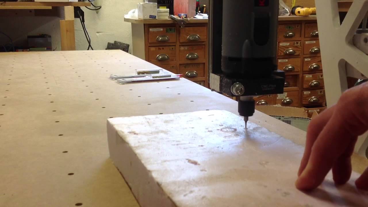

    Jupp Har dock haft körigt med andra saker så har endast hunnit testköra lite grann.
    Den funkar finfint men då jag försöker fräsa små hål blir de elipsformade på diagonalen. Tror det beror på att x-axeln har så mycket större än y-axeln vilket gör att x-axeln inte hinner med riktigt.
    Här är en lite film
