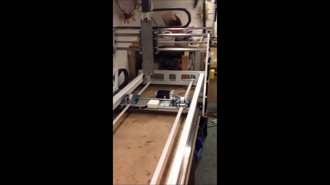

    En till filmsnutt där jag kör en godtycklig fräsfil som jag hade på datorn. Som sagt var en del trimning kvar.

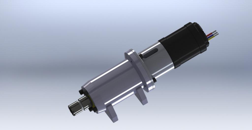

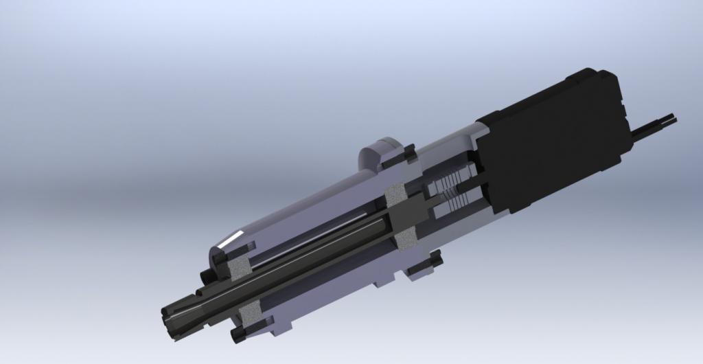

                              En designbild på den blivande spindeln
                              Så här är det tänkt att den skall se ut ungefär.
Namn: spindle_cut_02.jpg
Storlek: 27,1 KB
Namn: spindle_02.jpg
Storlek: 26,2 KB
                              Vad tror ni om designen?
                              • Pekkala
                                • 1159
                                #315
                                Tjusigt ritat som vanligt!
                                Har två funderingar!
                                1, Det där vinkelkontaktlagret, tar det upp både tryckande och dragande belastning belastning?
                                2, Vad är det som hindrar att spindelaxeln dras utåt?
                                MVH/Christer
