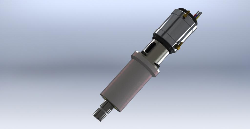

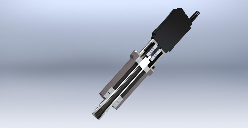

                  FIck ju både ett av vinkelkontaktlagren samt även motorn som ni såg i tidigare post. Tänkte om lite och förenklade spindelkonstruktionen lite.
                  OBS! saknas fortfarande ett lock i botten som även har en labyrinttätningsfunktion så att skit inte slungas in i lagret.
                  Locket matchas med en liten bricka som sitter på axeln.
                  Har även fått hjälp av Andreas att fixa själva borde till fräsen. Det blir 3 st 12 mm MDF skivor som lamineringslimmats så att de blir styva och raka. Skivorna kommer även att borras i ett rutmönster och sedan kommer det att monteras M6 islagsmuttrar imellan den nedersta och den näst nedersta skivan.
                  Det går framåt.
                  Lite bilder på spindeln som den ser ut i dagsläget.
