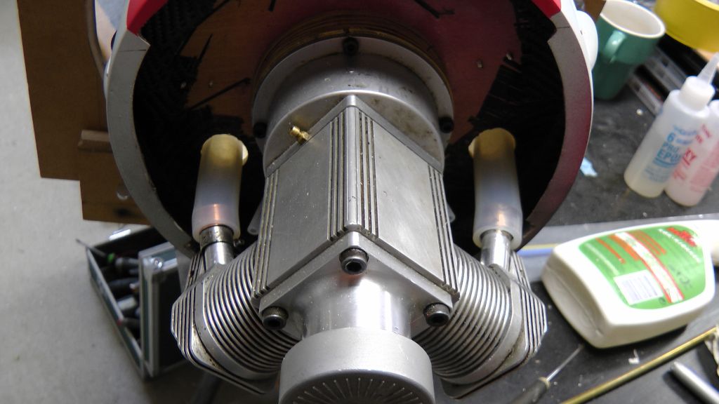

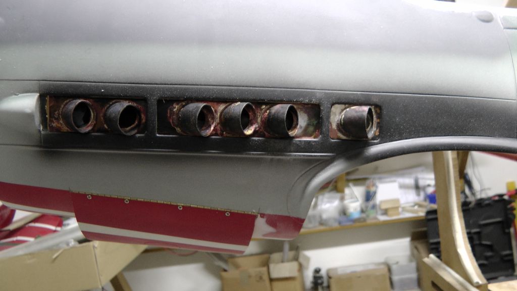

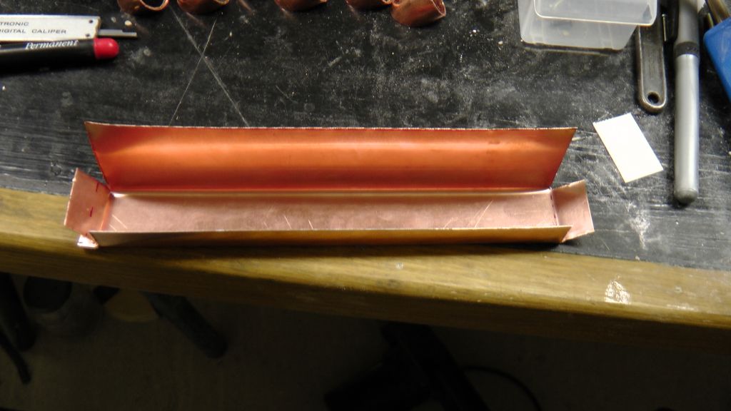

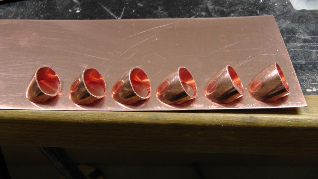

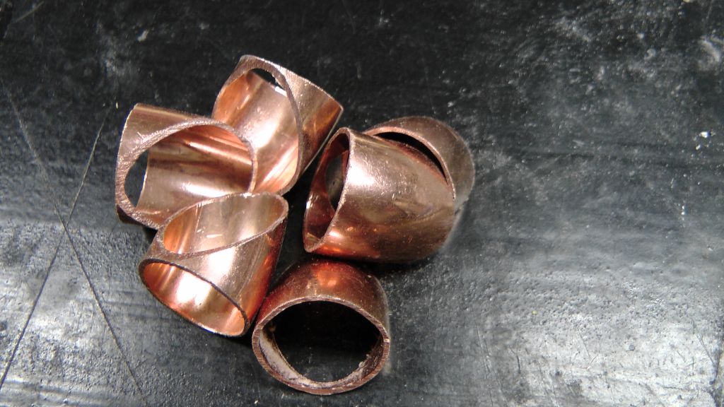

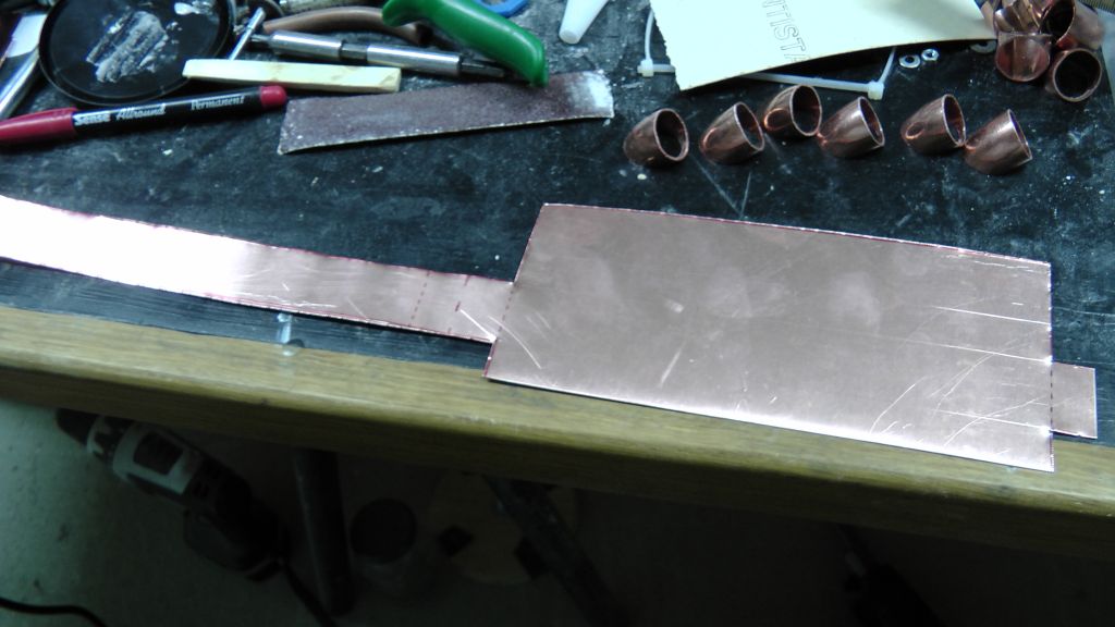

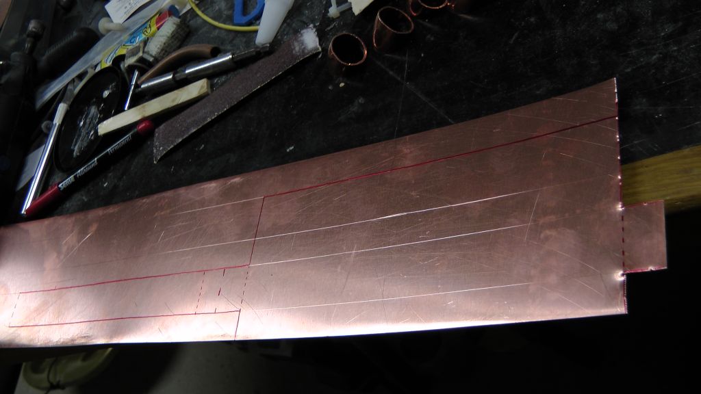

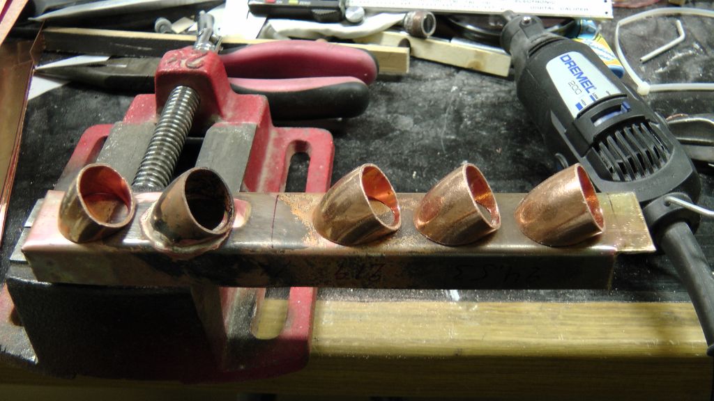

      Tillverkning av avgasrör stod på dagordningen.
Namn: S2620001.JPG
Storlek: 129,1 KB
Namn: S2620003.JPG
Storlek: 84,5 KB
Namn: S2620006.JPG
Storlek: 83,8 KB
Namn: S2620007.JPG
Storlek: 94,8 KB
Namn: S2620009.JPG
Storlek: 89,4 KB
Namn: S2620011.JPG
Storlek: 123,2 KB
Namn: S2640029.JPG
Storlek: 80,5 KB
      Lite rökpuffar ska nog kunna komma genom dessa pipor hoppas jag...

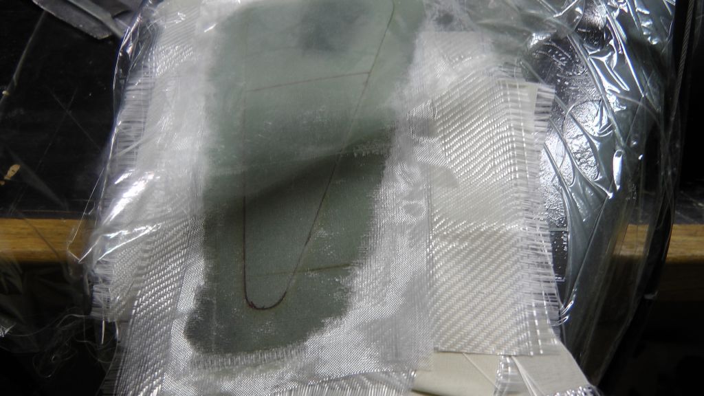

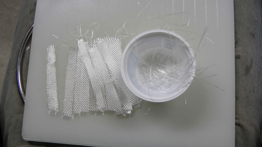

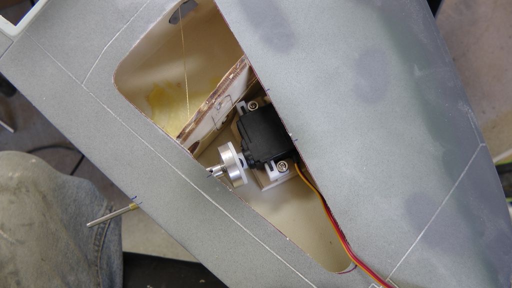

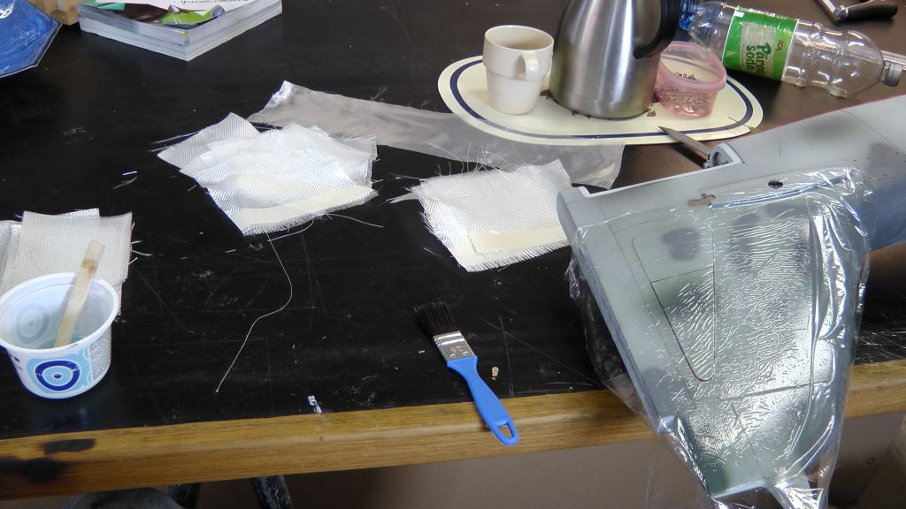

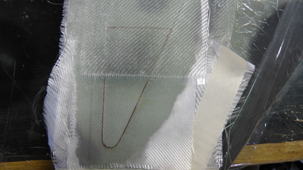

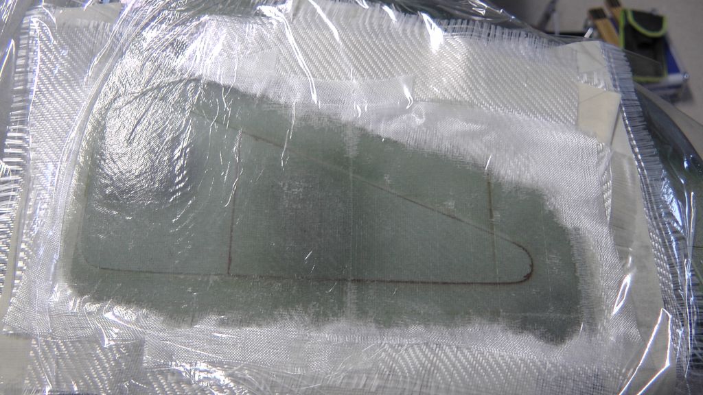

        Ett pyssel med denna kärra har varit att få till sidroderservot på ett vettigt vis så man slipper utanpåliggande vajrar och annat otyg. Platsen i aktern är inte så väl tilltagen så nöten på hjärnkontoret har fått jobba dubbla skift i väntan på en lösning.
        Vaxat, polerat, skinnat, väntat, vaxat, polerat.......lagt på släppmedel aka gladpack

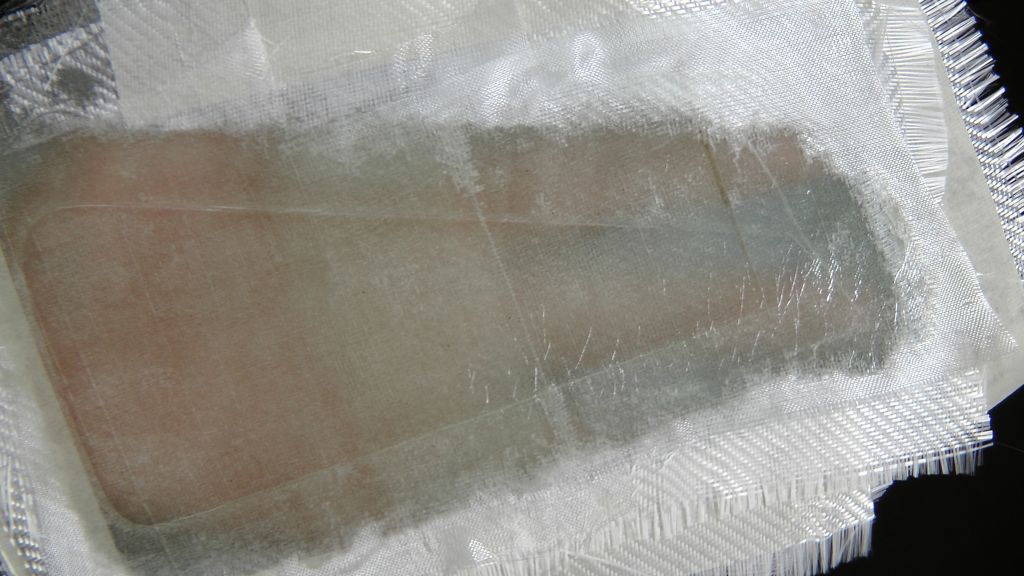

        Ett okänt antal lager glasfiber.
Namn: S2630014.JPG
Storlek: 109,8 KB
        Ett lager "avrivningsfilm" i form av gladpack här med.
Namn: S2630017.JPG
Storlek: 138,0 KB
        Släpper fin fint.
Namn: S2630025.JPG
Storlek: 109,2 KB
        Ska bara klippas, filas och putsas lite.

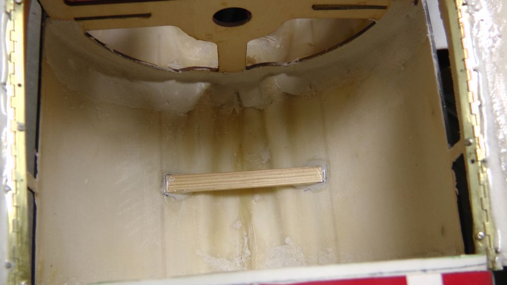

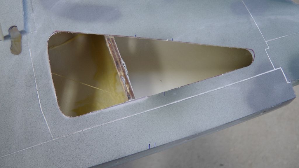

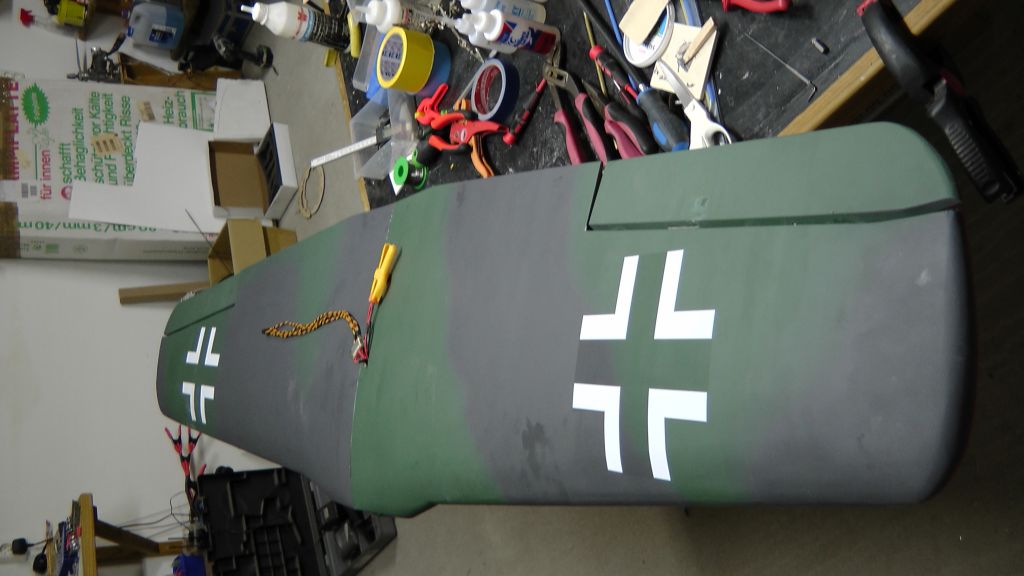

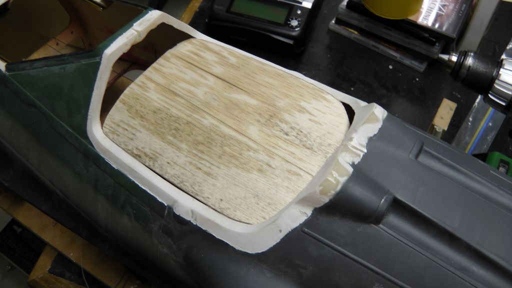

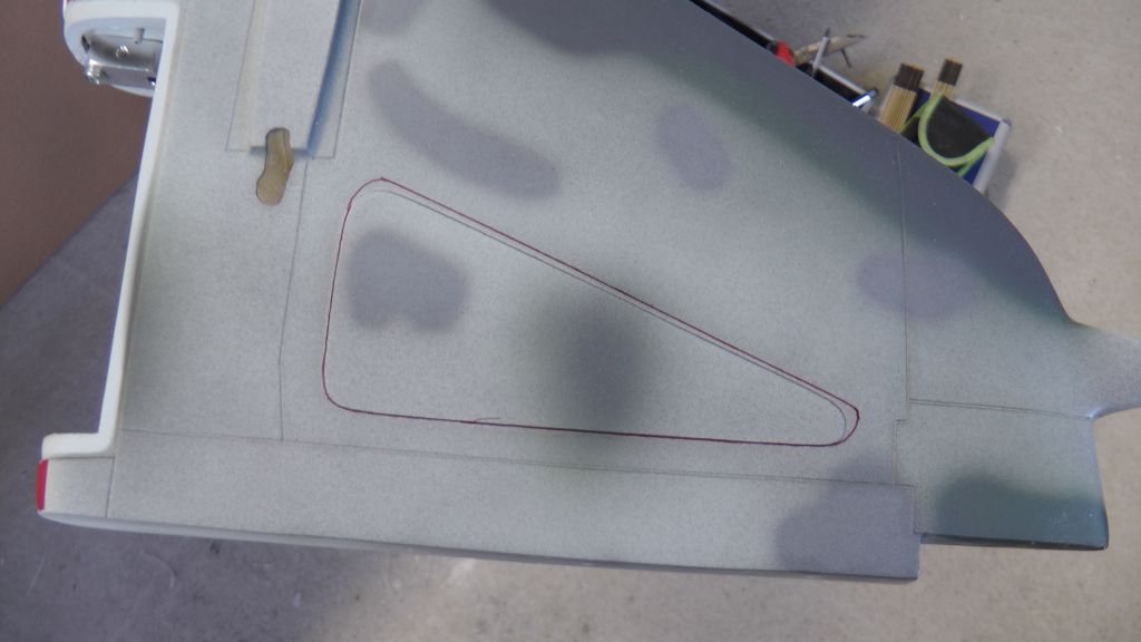

        Här skulle man kanske göra sig en lucka här? Eller kanske på andra sidan.....?
Namn: S2640003.JPG
Storlek: 64,0 KB
        Då ska du minsjäl få en lucka här då....
Namn: S2640004.JPG
Storlek: 69,2 KB

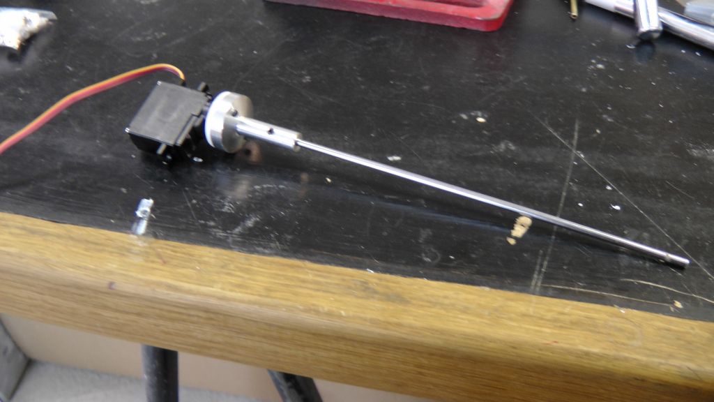

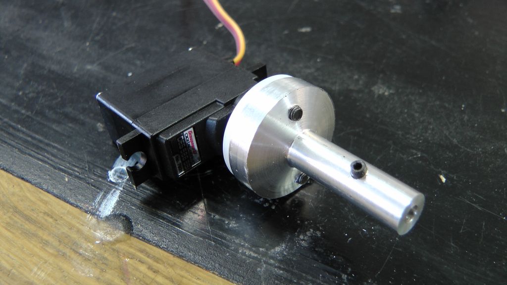

        Jaha? Va gör man nu då??

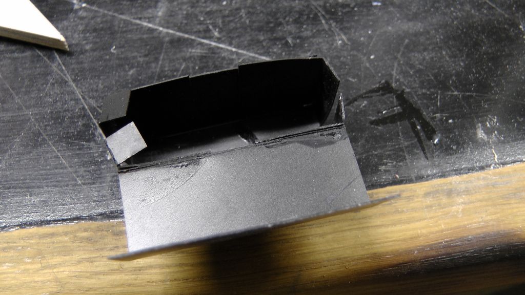

        Börja tillverka något jag inte vet vad det heter.....
Namn: S2630001.JPG
Storlek: 97,7 KB
        Under sidan:
Namn: S2630004.JPG
Storlek: 72,5 KB
        Monterat på en Graupner DES 586:
Namn: S2630005.JPG
Storlek: 96,1 KB
        Snart klart:
Namn: S2630008.JPG
Storlek: 88,6 KB

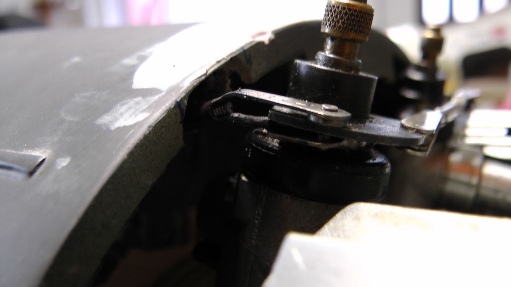

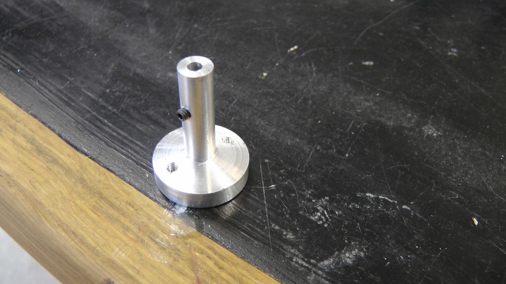

        Ytterligare en sak jag inte vet vad den heter men den ska sitta i sidrodret i alla fall.
Namn: S2640006.JPG
Storlek: 97,5 KB
        Typ här vill jag ha den.
Namn: S2640008.JPG
Storlek: 63,5 KB
        Skönt när man får som man vill....

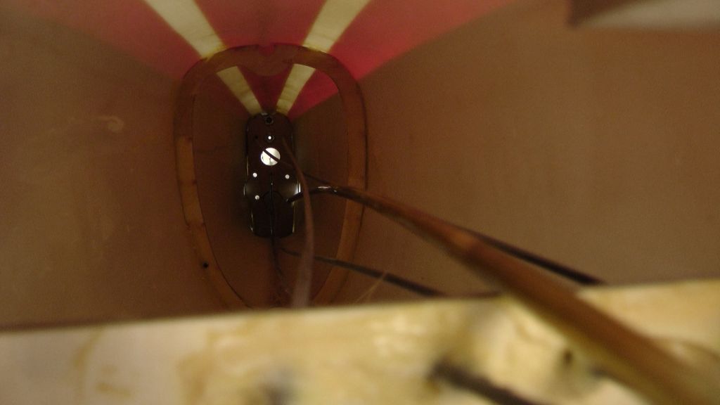

Namn: S2640013.JPG
Storlek: 59,6 KB

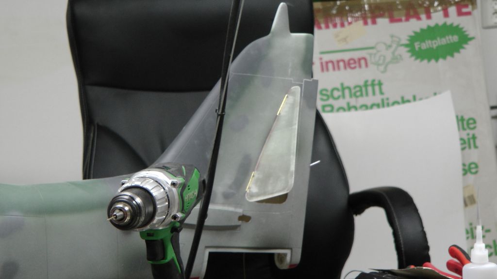

        Passar in servot i fenan.
Namn: S2640014.JPG
Storlek: 85,6 KB

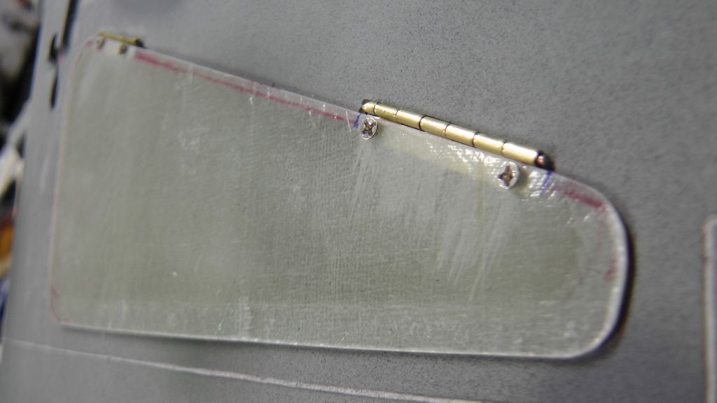

        En lucka behöver som bekant gångjärn. KJNI detta är tack vare dig.
Namn: S2640019.JPG
Storlek: 88,2 KB

            Ett pyssel med denna kärra har varit att få till sidroderservot på ett vettigt vis så man slipper utanpåliggande vajrar och annat otyg......
            Ytterligare en sak jag inte vet vad den heter men den ska sitta i sidrodret...
            RDS - Rotary Drive System

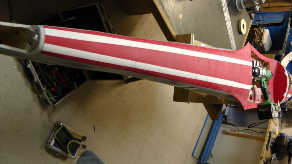

                    Då kommer där en bildsession till. Monteringen hoppar lite fram och tillbaka allt efter vad Snickar´n känner för att göra :girl_cray3:
                    En del saker kräver lite funderande, vissa lite mer....
                    Fixade för dagen klar stabben bland annat:

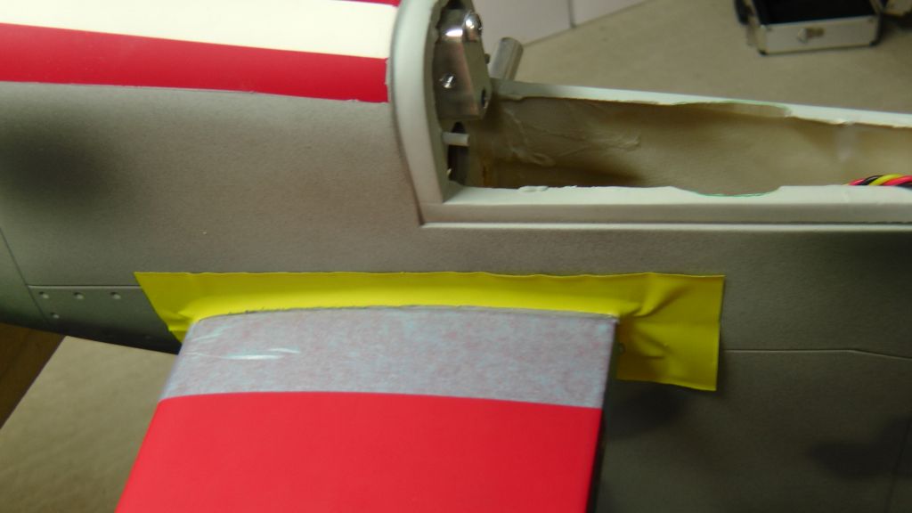

                    Behövde nya hål i spantet för sporrhjulet, inte helt lätt att komma åt...

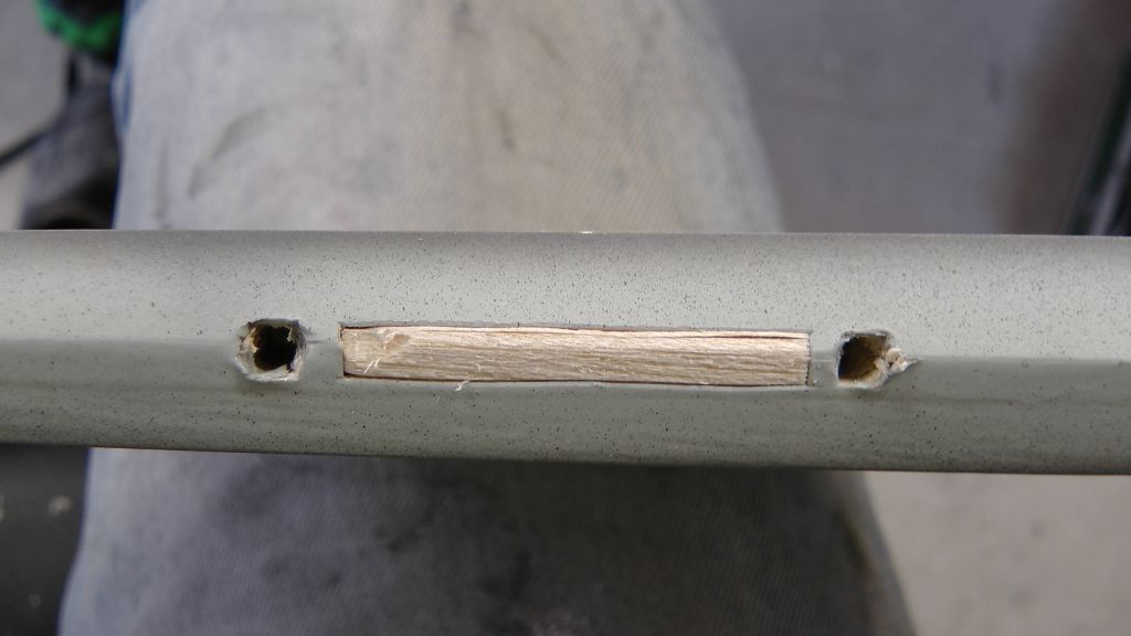

                    Pluggade stabbhalvorna.
Namn: S2650007.JPG
Storlek: 64,5 KB

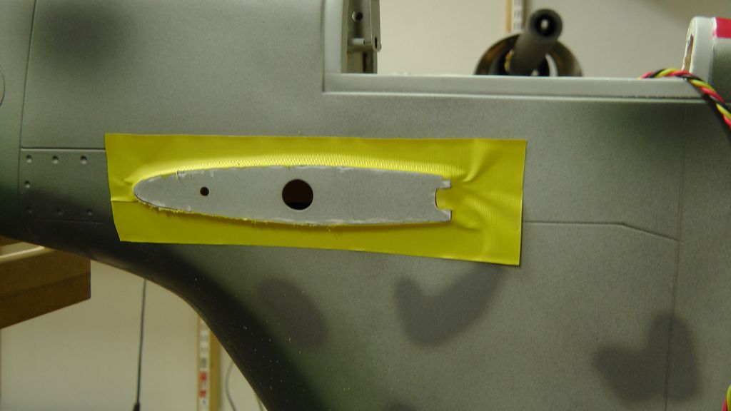

                    Maskerar kroppssidan så man inte slabbar för möed lim på kroppen.
Namn: S2650012.JPG
Storlek: 64,5 KB

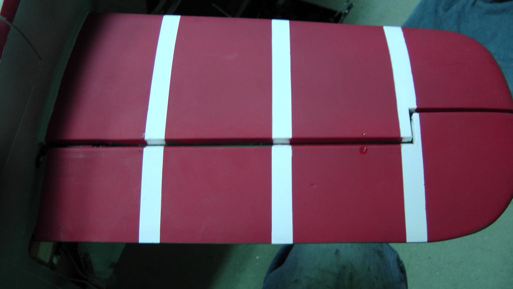

                    Höjdroderna har kommit på plats, sitter med CA-gångjärn som stiftas med koppardyckert som i sin tur säkras med tunn CA
Namn: S2670015.JPG
Storlek: 51,3 KB

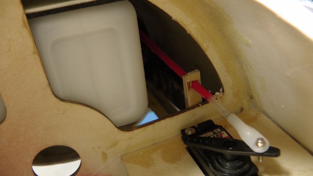

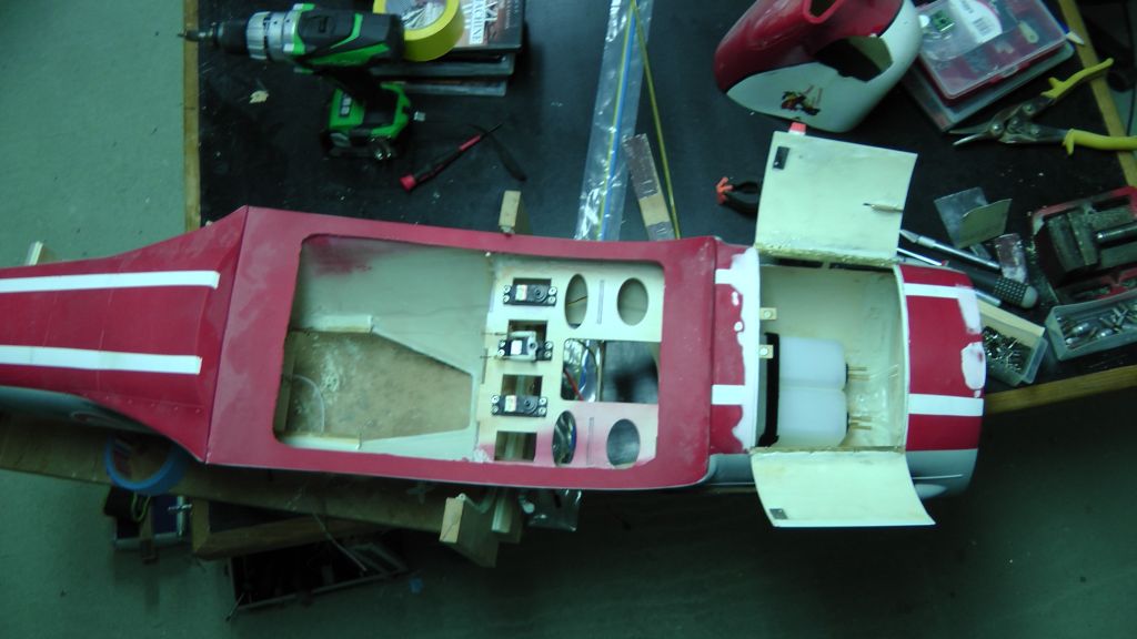

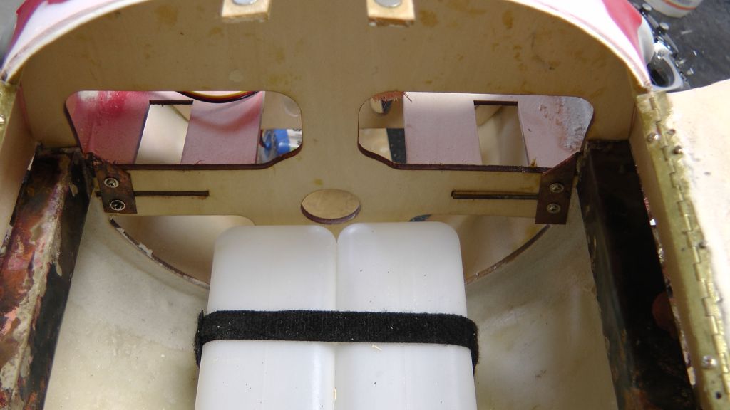

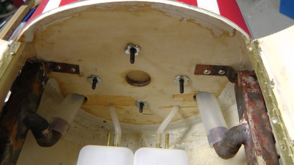

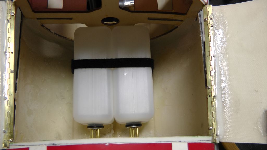

                        Monteringen fortsätter med tankinstallationen. Har för avsikt att köra med dubbla tankar, en till vardera cylinder/förgasare.
                        En blandning av lamineringsepoxi och glasfiber.
Namn: S2670023.JPG
Storlek: 86,3 KB
                        Tankarna kommer sitta i ovansidan av kroppen strax bakom motorspantet. Furubiten limmas med epoxi/glasfiber blandningen.
Namn: S2670027.JPG
Storlek: 71,2 KB
                        1,5mm glasfiberplatta limmas och skruvas på plats.
Namn: S2670030.JPG
Storlek: 60,9 KB
                        2st 420ml hoppas jag ska räcka gott.
Namn: S2670031.JPG
Storlek: 74,8 KB
                        Lättåtkomligt tack vare dom icke skalalika luckorna på undersidan.
Namn: S2670038.JPG
Storlek: 93,3 KB

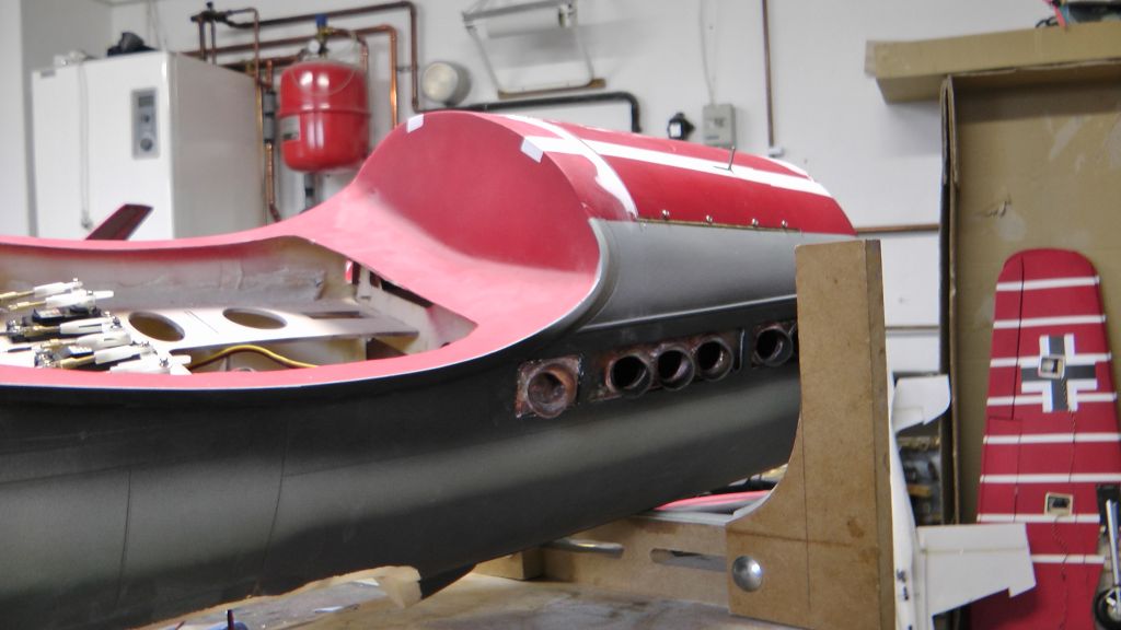

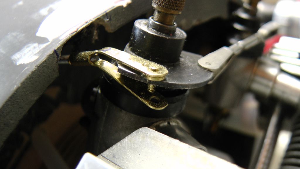

                          Har gjort "klart" avgasrören samt fått till ett vettigt gaslänkage.
Namn: S2690001.JPG
Storlek: 97,1 KB

                            #73
                            Himla tjusigt Jonny!!
                            Men...
                            man blir lite brydd när man ser att du har siliconslang så nära utblåsen.
                            Jag hade det till en kärra, och dom brändes sönder av värmen.
                            Är det inte idé att satsa på t.ex. teflonslang?
                              #74
                              Men...
                              Har faktiskt inte funderat något på det, funkar inte denna typ av slang för detta ändamål?
                              Den är ju köpt för att vara en avgasslang som borde tåla värmen från avgaserna...
                              Får kanske satsa på teflonslang istället, vart hittar man sådan med 16mm inv diam?

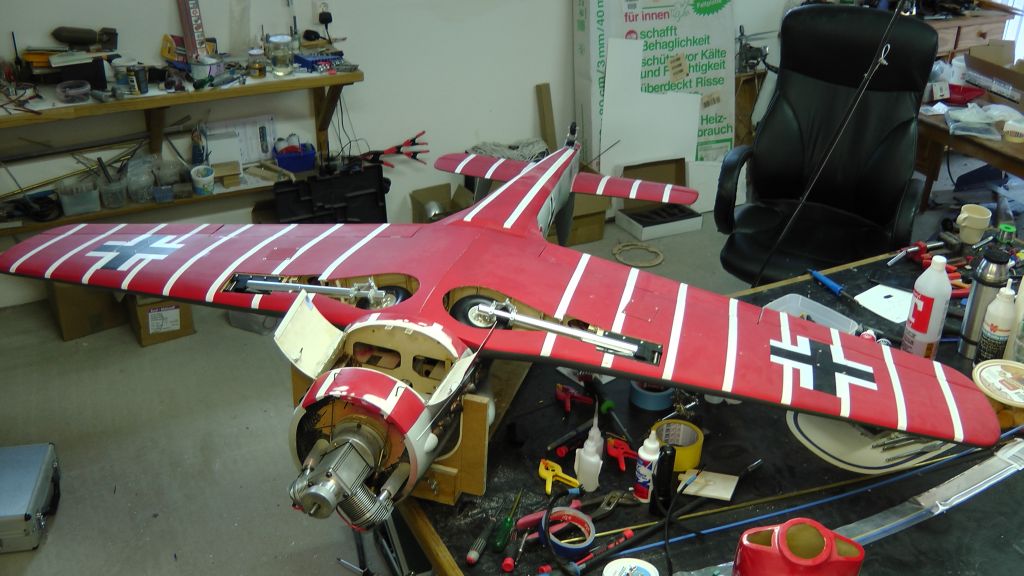

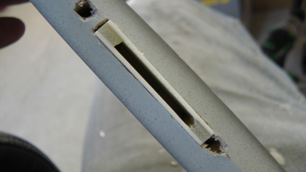

                                Nya ansträngningar har gjorts och lite mer är klart på kärran.

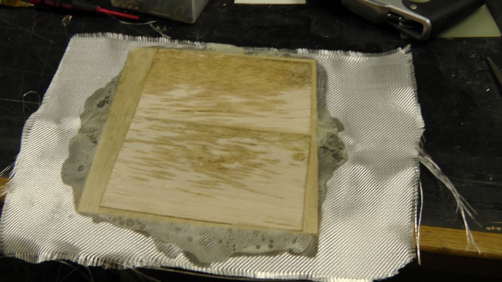

                                Laminerade 2st korslagda 1,5mm balsaflak samt en 160grams glasväv i mitten, blev riktigt starkt faktiskt
Namn: S2690012.JPG
Storlek: 111,5 KB
                                Inpassad som jag ville ha den.
Namn: S2690014.JPG
Storlek: 87,5 KB

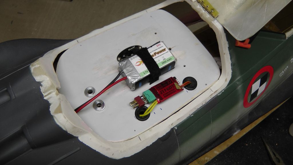

                                Microsense Glow LP4 samt tillhörande batteri, nipplar för i och ur tankning, strömbrytare för mottagare samt landställ ska sitta här.
Namn: S2720011.JPG
Storlek: 80,3 KB

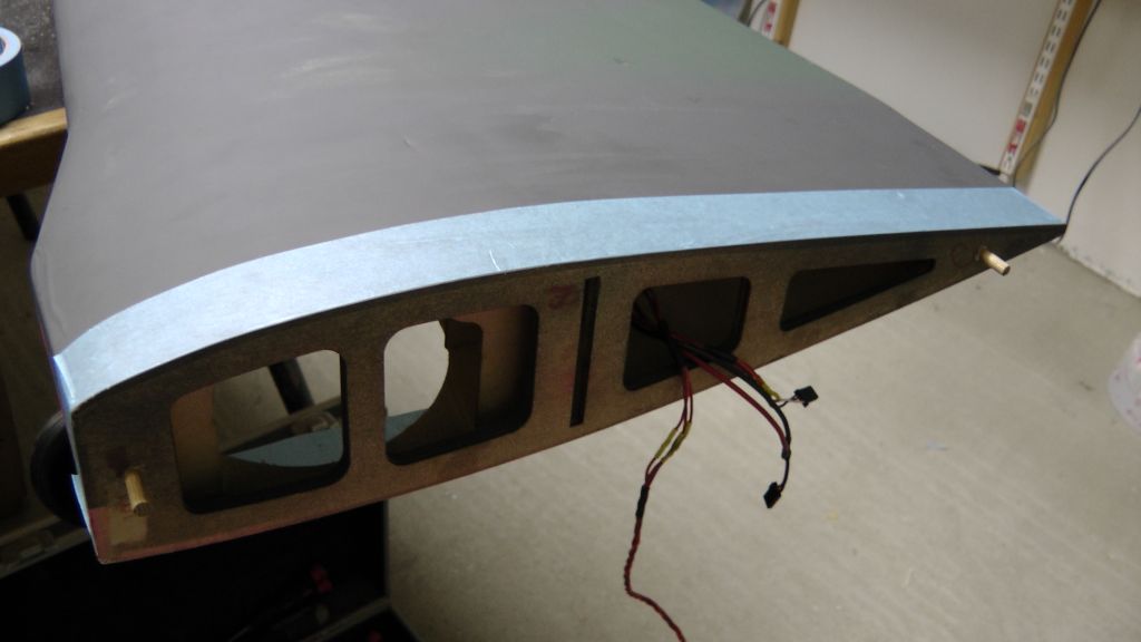

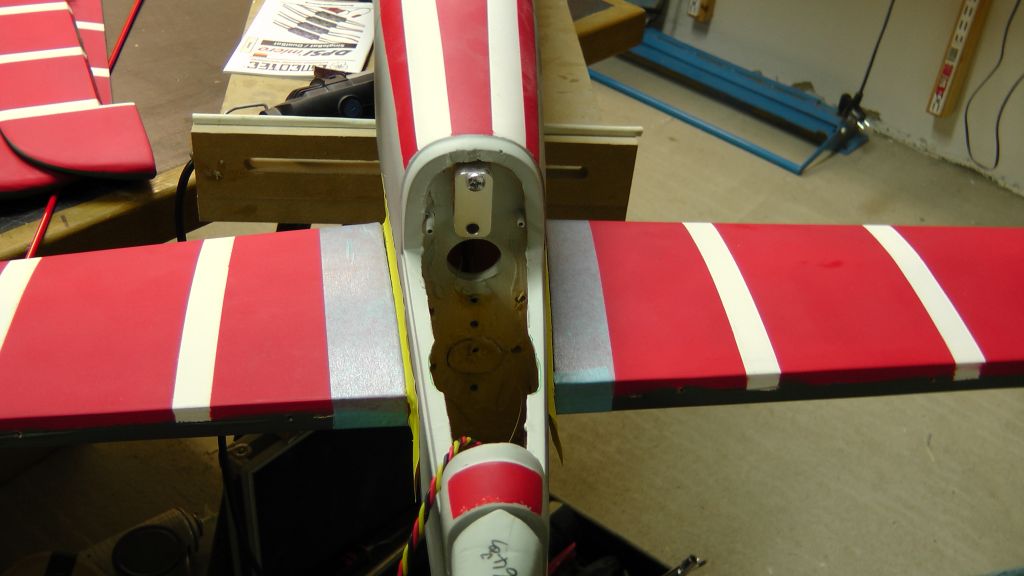

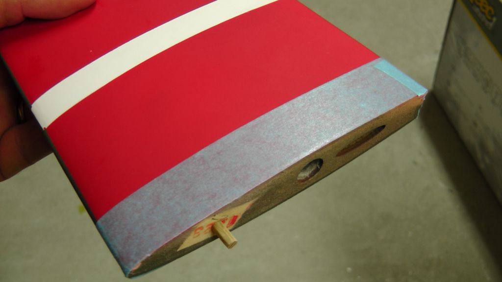

                                Maskering av vinge innan sammanfogning
Namn: S2730022.JPG
Storlek: 59,0 KB
Namn: S2730026.JPG
Storlek: 84,5 KB
Namn: S2740005.JPG
Storlek: 128,8 KB

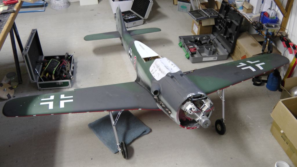

                                På egna ben för första gången. Passar på att kontrollera TP vilket säger att jag behöver ytterligare 1120gram i nosen...
Namn: S2750001.JPG
Storlek: 96,8 KB

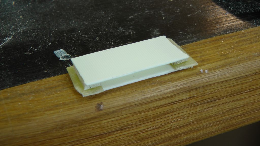

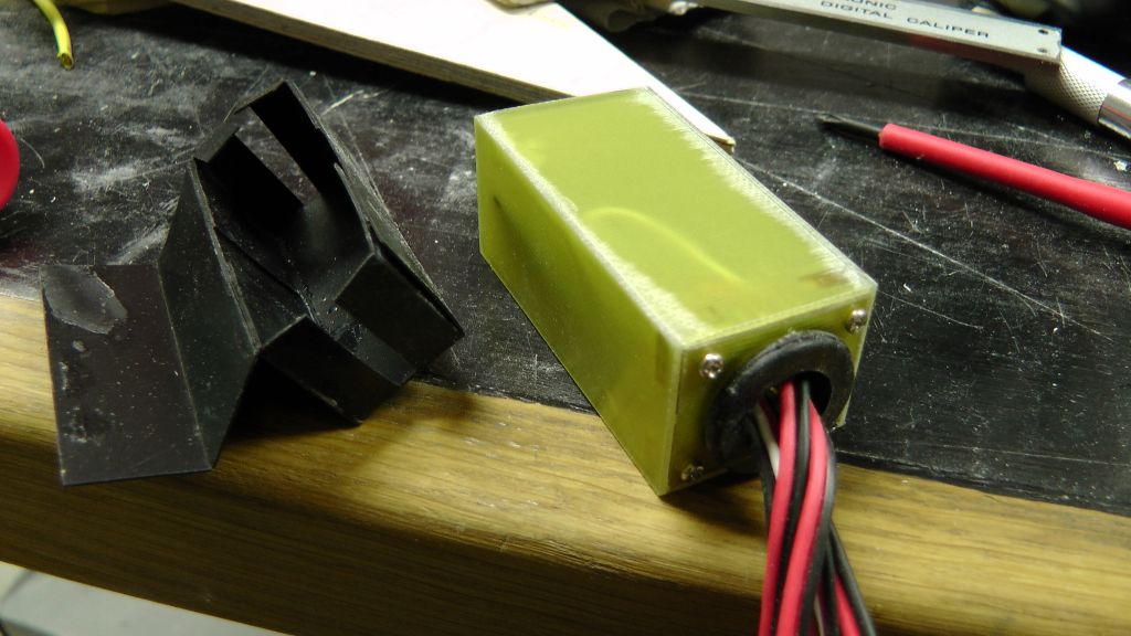

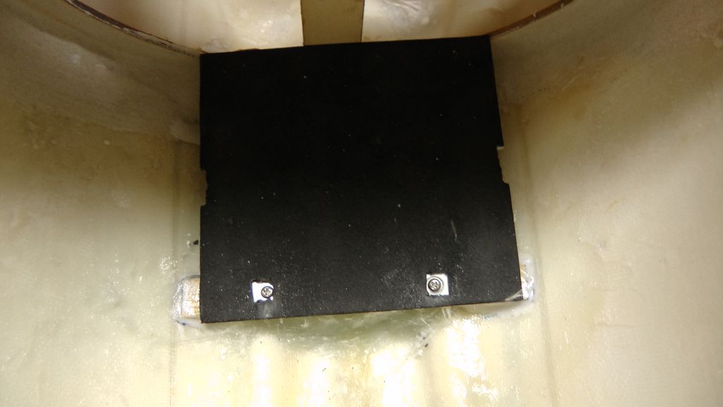

                                Ytterliggare en detalj som ESM hastat ihop, "elektronikboxen" till landstället.
Namn: S2750003.JPG
Storlek: 110,7 KB
                                Tillverkar en egen i 0,5mm glasfiberlaminat.
Namn: S2750007.JPG
Storlek: 110,2 KB
