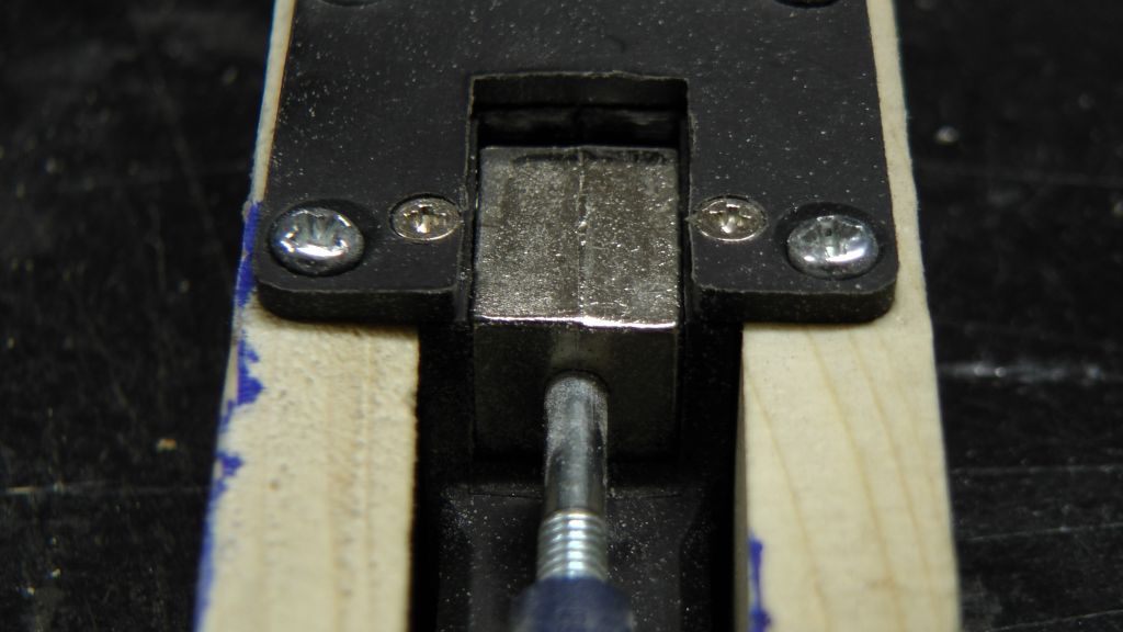

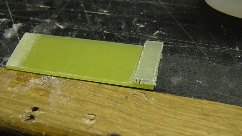

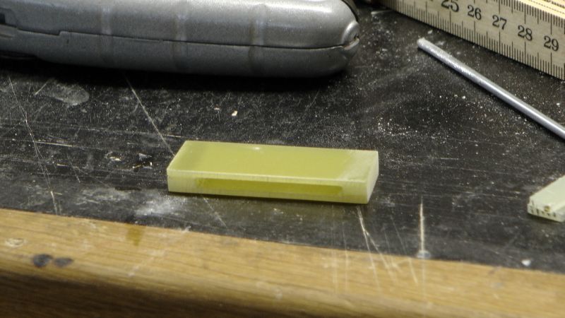

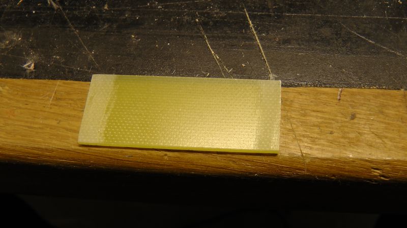

        Börjar med att tillverka mig lite RDS prylar till skevarna.
        1,5mm G10
Namn: S2420019.JPG
Storlek: 65,9 KB
        Limmar på gavlar
Namn: S2420021.JPG
Storlek: 68,7 KB
        Lådan klar
Namn: S2420022.JPG
Storlek: 76,7 KB
        3mm "vridstång"
Namn: S2420029.JPG
Storlek: 79,2 KB

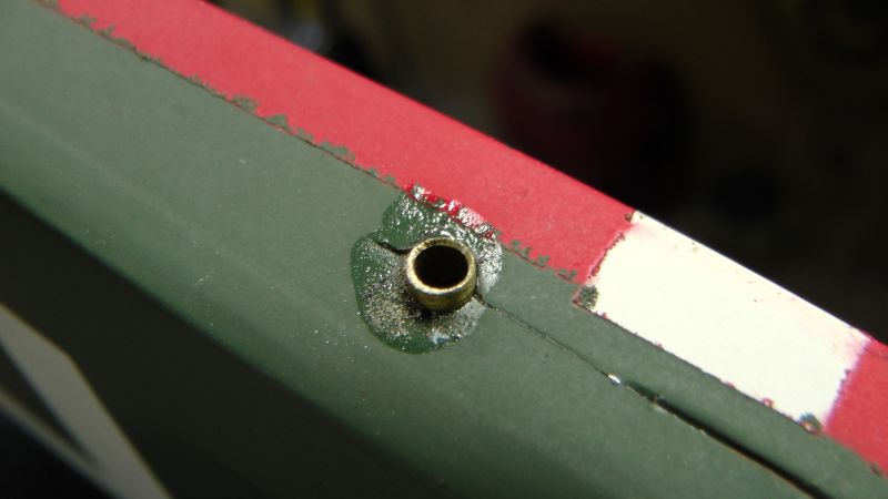

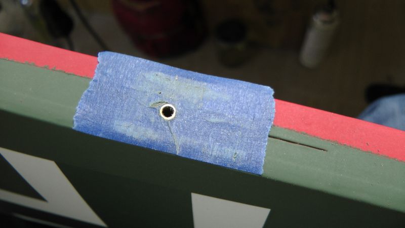

        Mässinglagring
Namn: S2420032.JPG
Storlek: 44,2 KB
        Tejpar över röret och slipar ner
Namn: S2420035.JPG
Storlek: 49,3 KB
        Blir hyggligt jämnt
Namn: S2420036.JPG
Storlek: 38,0 KB

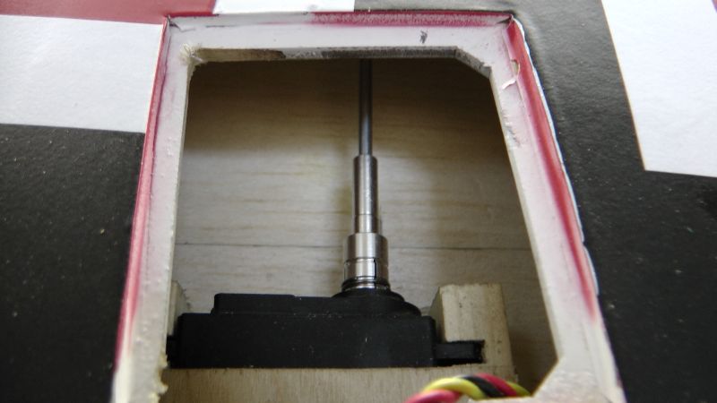

        Hitec 6975 till skeven
Namn: S2420039.JPG
Storlek: 55,2 KB
        Nu väntar vi bara på att byggaren ska få skevarna klara

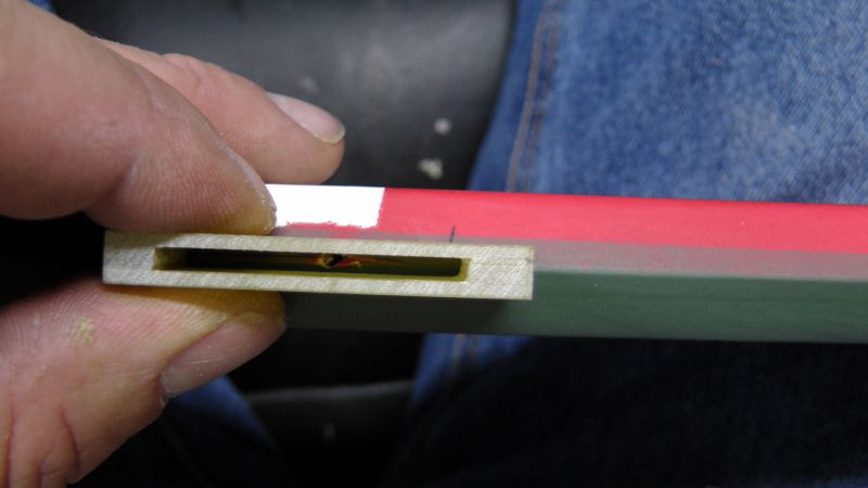

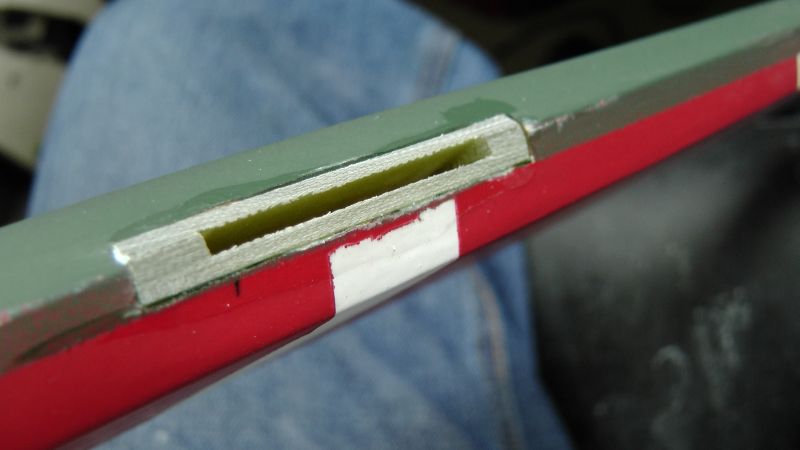

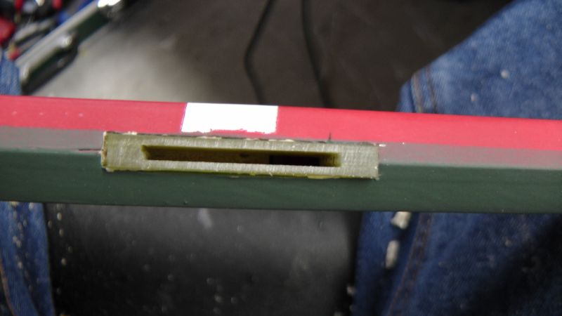

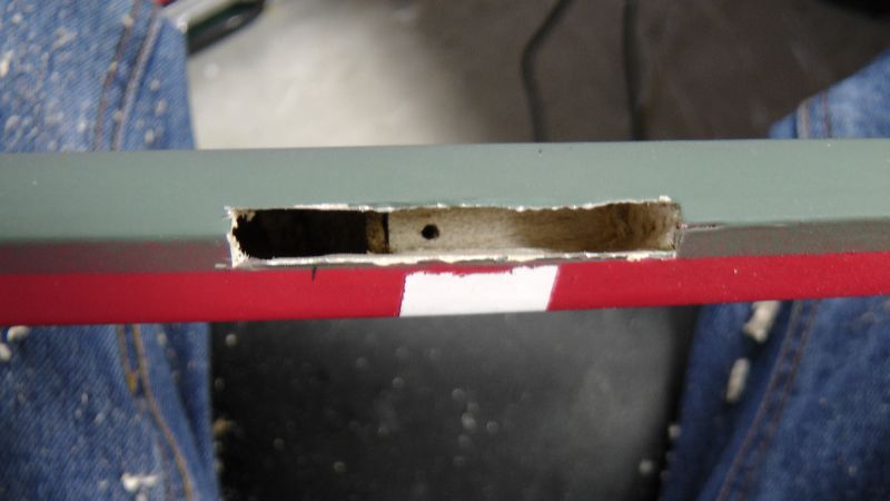

              Nu är det dax för glasfiber "slotten" som ska i skevrodret.
              Ritar av yttermåtten mitt på skevrodret och.....
Namn: S2420045.JPG
Storlek: 47,7 KB
              fräser ut med dremeln.
Namn: S2420047.JPG
Storlek: 50,4 KB

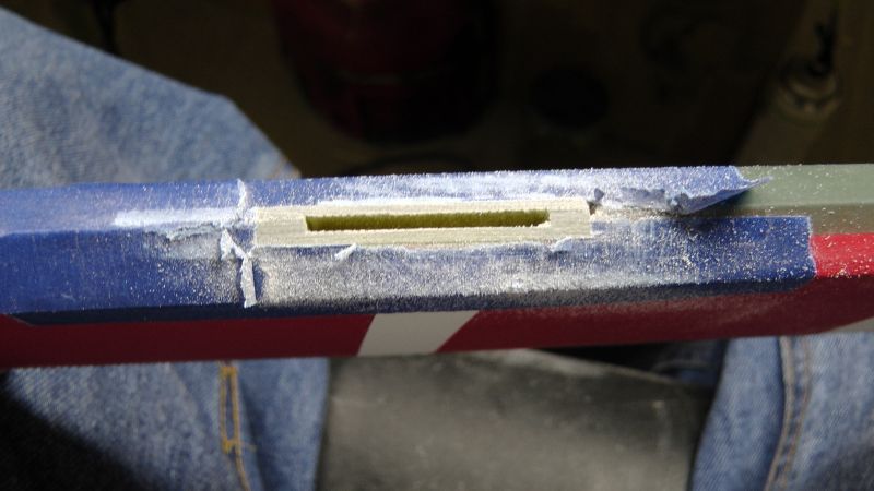

              Trycker "slotten" på plats och limmar fast den med tunnt CA lim
Namn: S2420048.JPG
Storlek: 46,7 KB

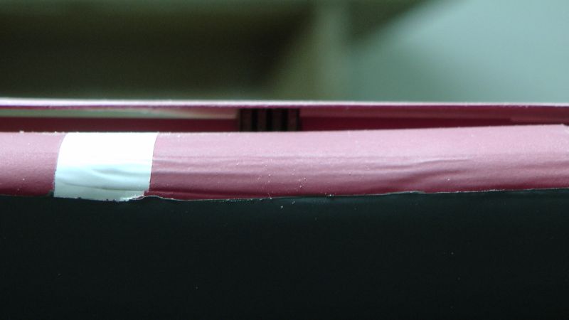

              Sätter tejp över kanterna och slipar av "slotten" efter skevens framkant
Namn: S2420050.JPG
Storlek: 64,0 KB
              Prydligt tycker jag.
Namn: S2420055.JPG
Storlek: 47,5 KB

                De där såg ju fiffigt ut för att gömma linkagen.
                Splineshylsan till servot, är det något du köpt färdigt?
                Matsa...
                I hangaren:
                  Ursprungligen postat av Matsa
                  Matsa...
                  Japp hylsan är köpt, Lindinger hade dessa men dom är förhållandevis dyra.
                  Gillar dom inte riktigt då dom bara sitter fast på servot med en klämfjäder. Får se hur det funkar annars sätter jag dit mina hemmagjorda anslutningar istället.

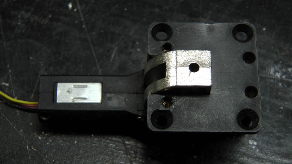

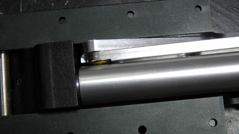

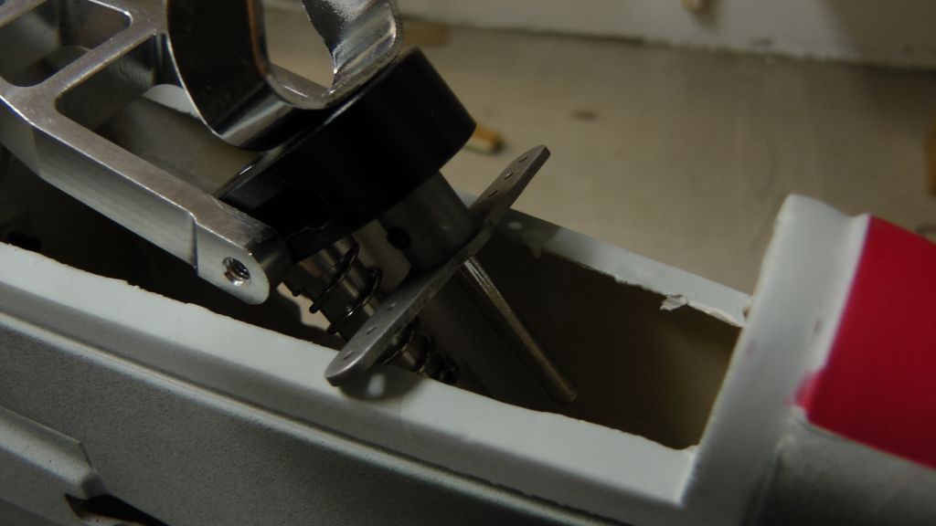

                      Ett par bilder på äkta kinesisk ingenjörs konst vad gäller infällbara landställ:
Namn: S2450049.JPG
Storlek: 57,8 KB
Namn: S2450051.JPG
Storlek: 66,9 KB
Namn: S2450052.JPG
Storlek: 77,3 KB
Namn: S2450053.JPG
Storlek: 53,7 KB
Namn: S2450054.JPG
Storlek: 65,1 KB

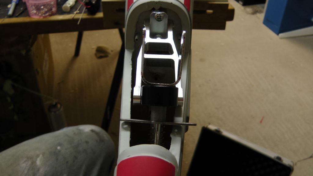

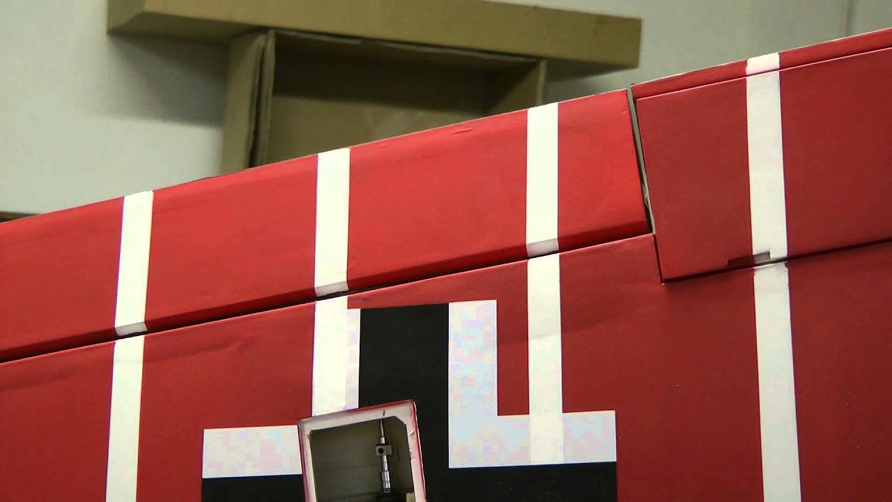

                      Passform alá skadeskjuten kråka:
Namn: S2450056.JPG
Storlek: 51,4 KB
Namn: S2450057.JPG
Storlek: 34,8 KB

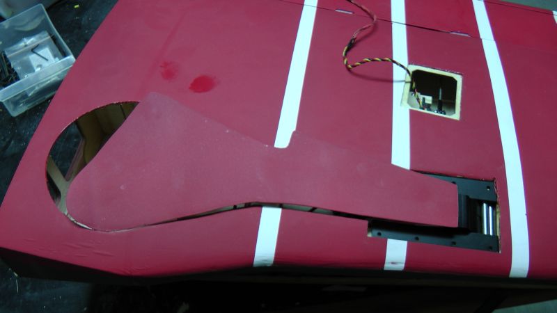

                      Tips mottages tacksamt och hjärtligt på hur man enklast får detta att se vettigt ut.
                      • Matsa
                        • 613
                        Det var rätt taskig passform på den.
                        Slipa till luckan, eller kanske gjuta ny i glasfiber?
                        Matsa...
                        I hangaren:
                          Verkar vara mekaniken som inte sitter tillräckligt långt ner i vingen, slipa ner fästet och passa in så ställ, mekanik och beklädnad passar.
                          Ken
                            Ken
                            Mekanismen går dessvärre inte längre ner, där ligger ett spant i vägen och om man slipar där så har man endast 3mm kvar ner till plankningen på ovansidan av vingen.

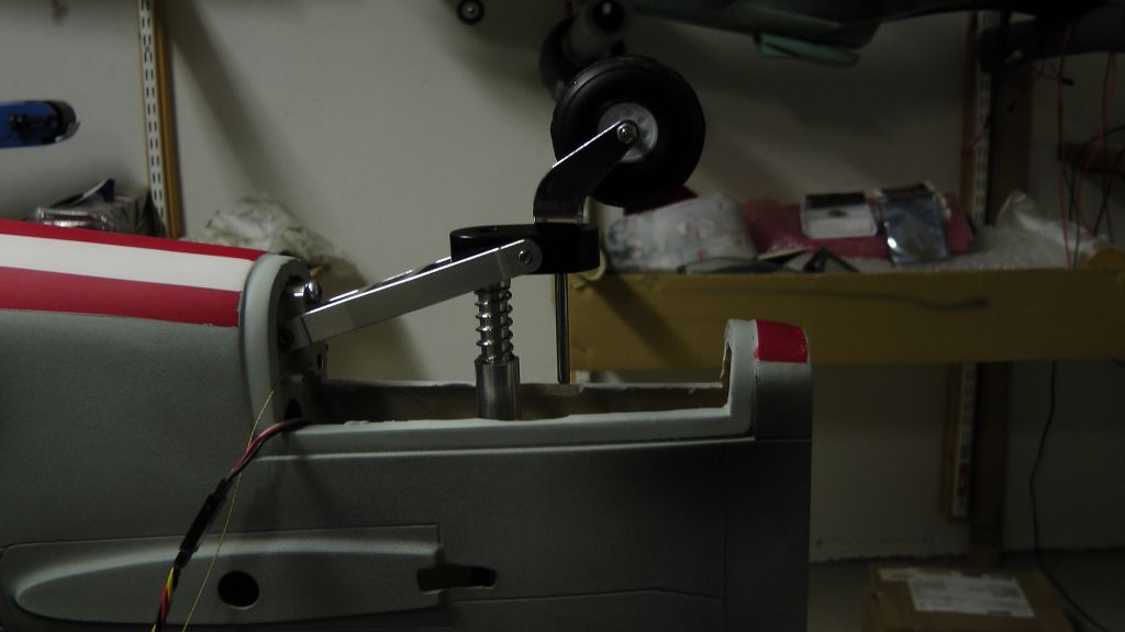

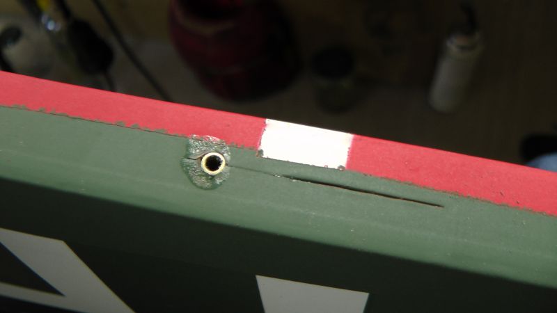

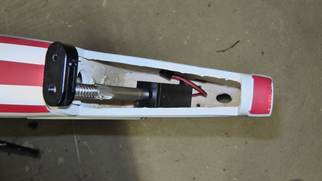

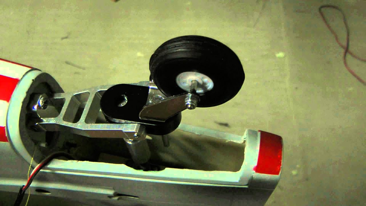

                              Kinesisk ingenjörs konst del 2: "Sporrhjul, konsten att misslyckas från fabrik"

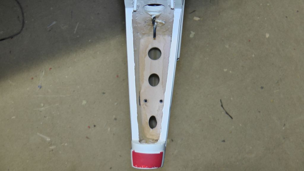

                              Här ska det elektriskt infällbara sporrhjulet sitta:
Namn: S2490056.JPG
Storlek: 62,1 KB
                              Så här vill ESM att stället ska sitta:
Namn: S2490057.JPG
Storlek: 70,7 KB
                              Dom har ju redan monterat islagsmuttrarna för denna typ av montering:
Namn: S2490060.JPG
Storlek: 49,8 KB
                              OM sporrstället hade fått plats så som ESM vill, hade stället sett ut så här, I INFÄLLT LÄGE:
Namn: S2490061.JPG
Storlek: 70,6 KB

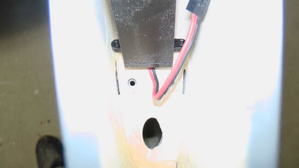

                              Nästa dilemma:
Namn: S2490063.JPG
Storlek: 64,4 KB
                              Notera så snett sporrhjulet sitter pga en felmonterat spannt:
Namn: S2490065.JPG
Storlek: 63,5 KB

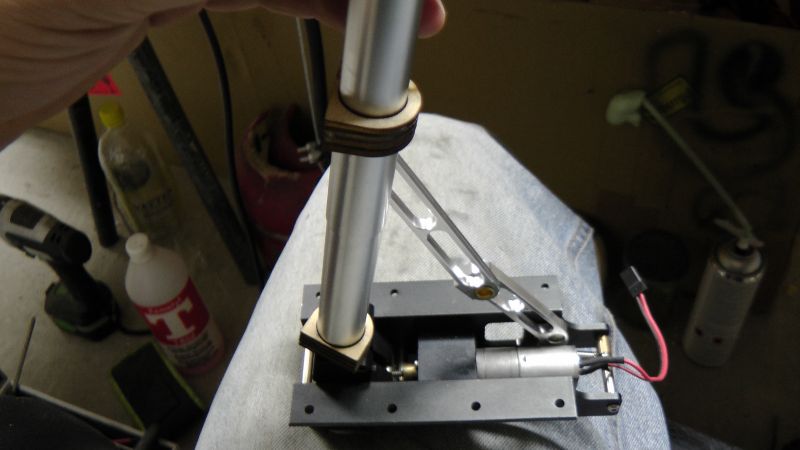

                              Komplett sporrhjul:
Namn: S2500001.JPG
Storlek: 99,8 KB

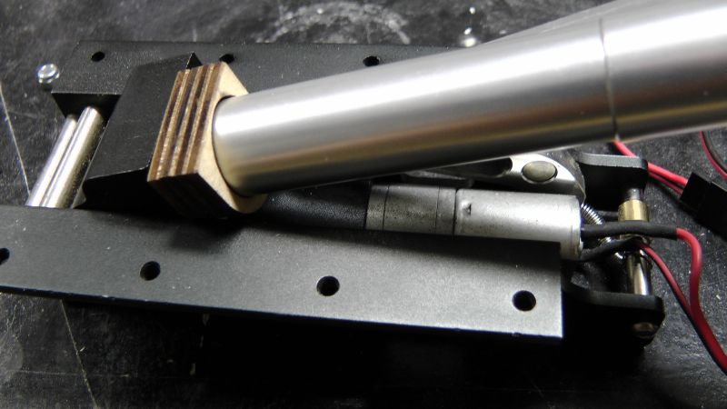

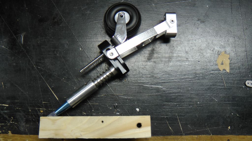

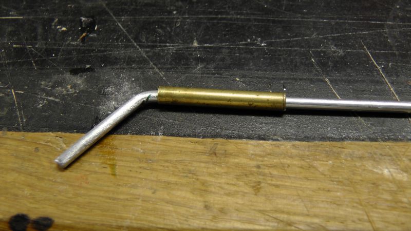

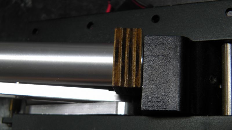

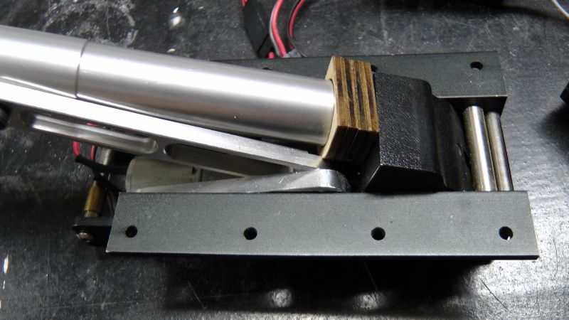

                              Så här vill jag inte ha det, så efter en stunds letande på hyllor och i lådor så hittade jag denna:
Namn: S2500007.JPG
Storlek: 74,5 KB
                              Som borras upp så en 4mm stötstång passar i:
Namn: S2500008.JPG
Storlek: 78,8 KB
                              Svarvat en ny hylsa samt skruvade dit furubitar sporrstället ska limmas ner med:
Namn: S2500010.JPG
Storlek: 83,3 KB

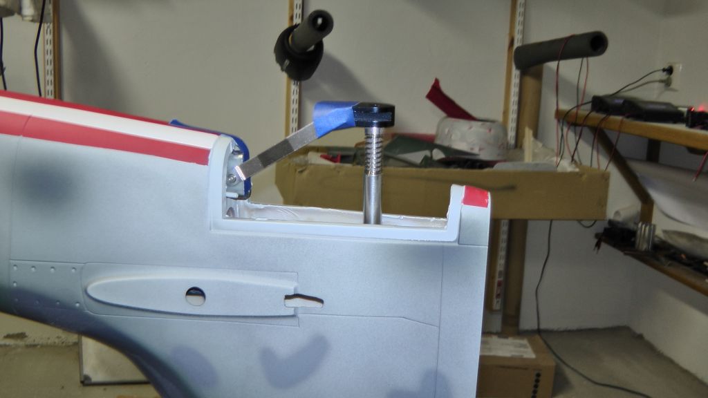

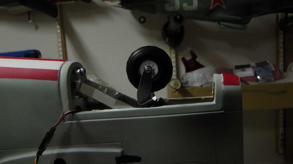

                              Principen blir denna:
Namn: S2500018.JPG
Storlek: 114,0 KB
                              Utfällt läge:
Namn: S2500019.JPG
Storlek: 57,4 KB
                              Infällt läge:
Namn: S2500020.JPG
Storlek: 59,2 KB
                              Om detta fungerar eller ej låter jag vara osagt men funktionsmässigt verkar det bra.
