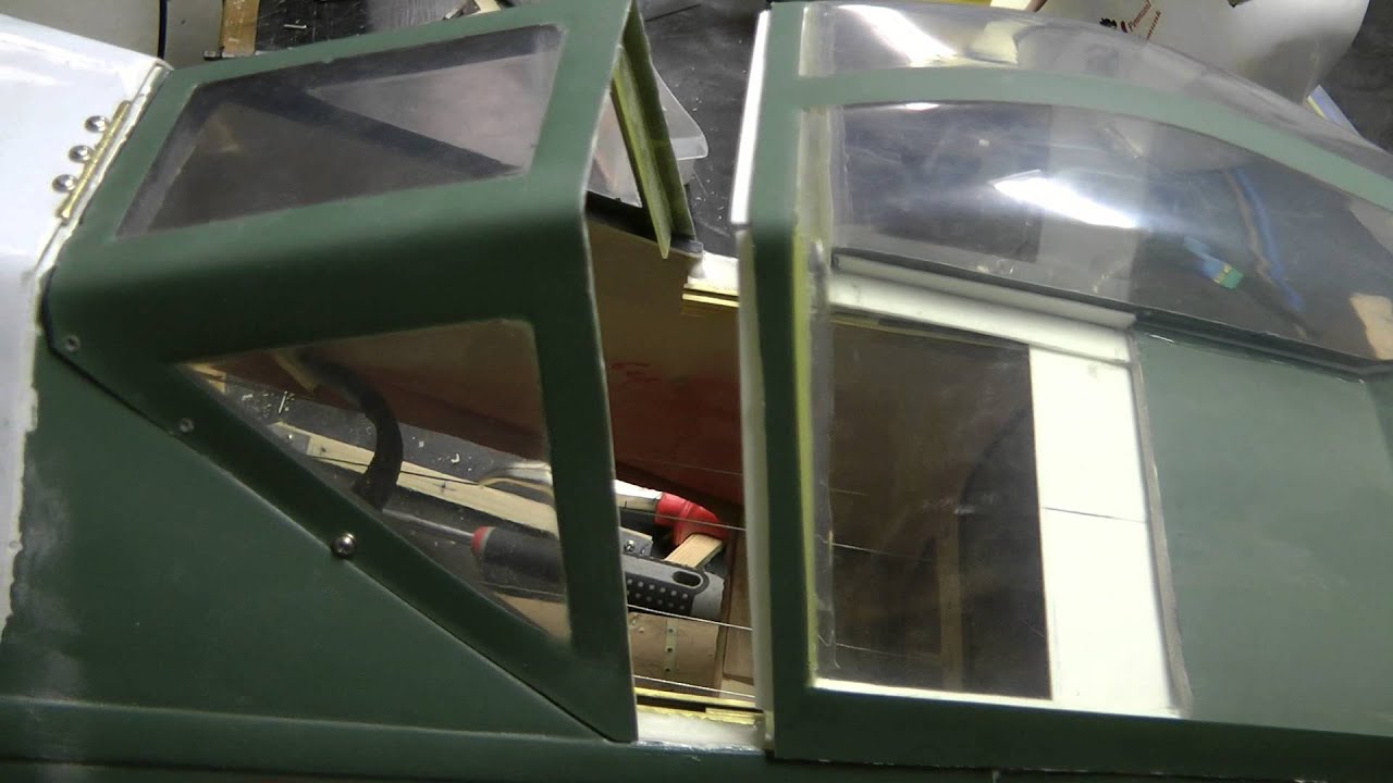

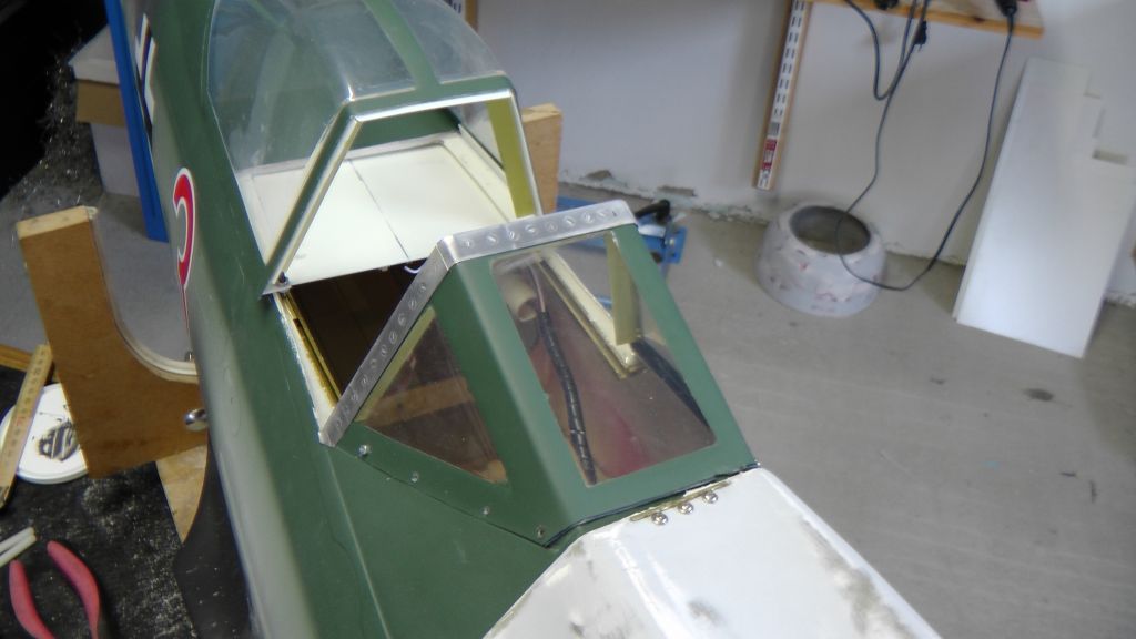

    Filmkväll:
    Passade på att piffa till canopyn lite, "snickarskala" man gör vad man orkar och tycker ser bra ut:
Namn: S2780010.JPG
Storlek: 76,0 KB
      • 7711
      #77
      Så himla fräään!!
        #78
        Snyggt snickrat! :applouse:
          #79
          Så himla läckert!:applouse::applouse::applouse:
            #80
            Vad har du för motor som stänger/öppnar canopy´n?:concern:
              #81
              Lelle, det är en sån här: http://www.firgelli.com/products.php?id=41
                #82
                Tack Olof.

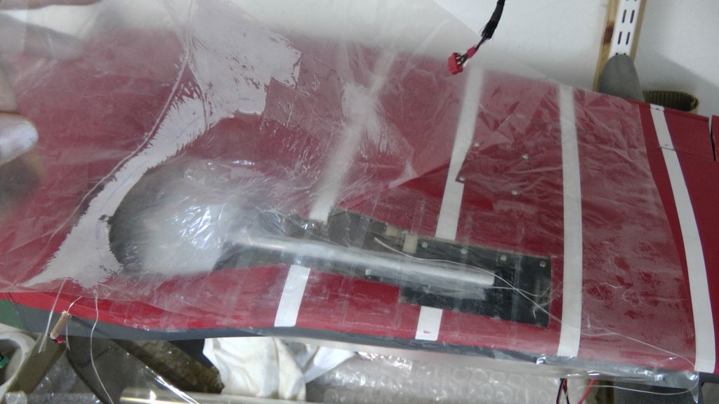

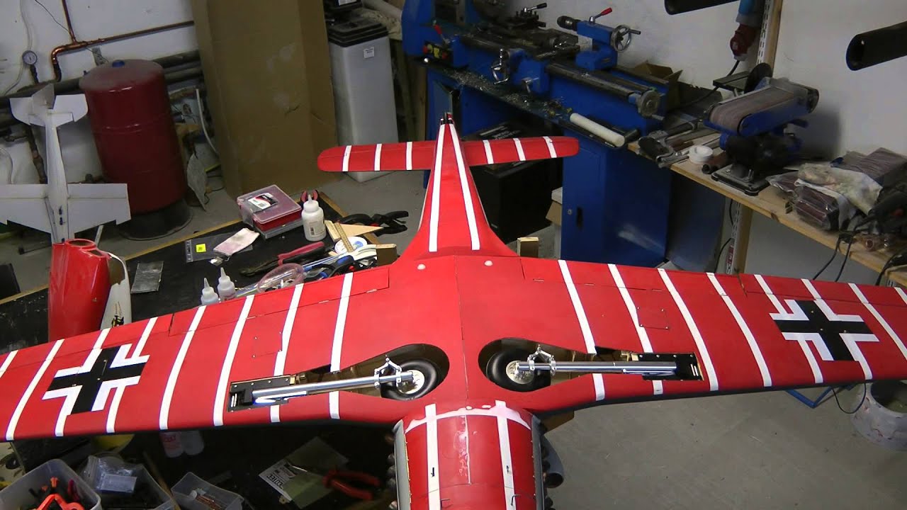

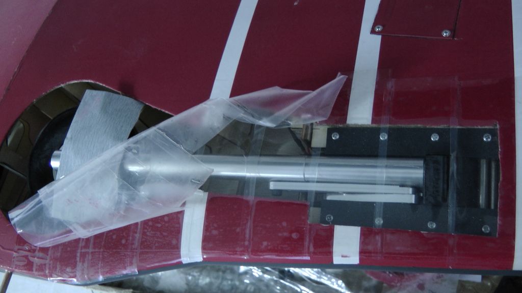

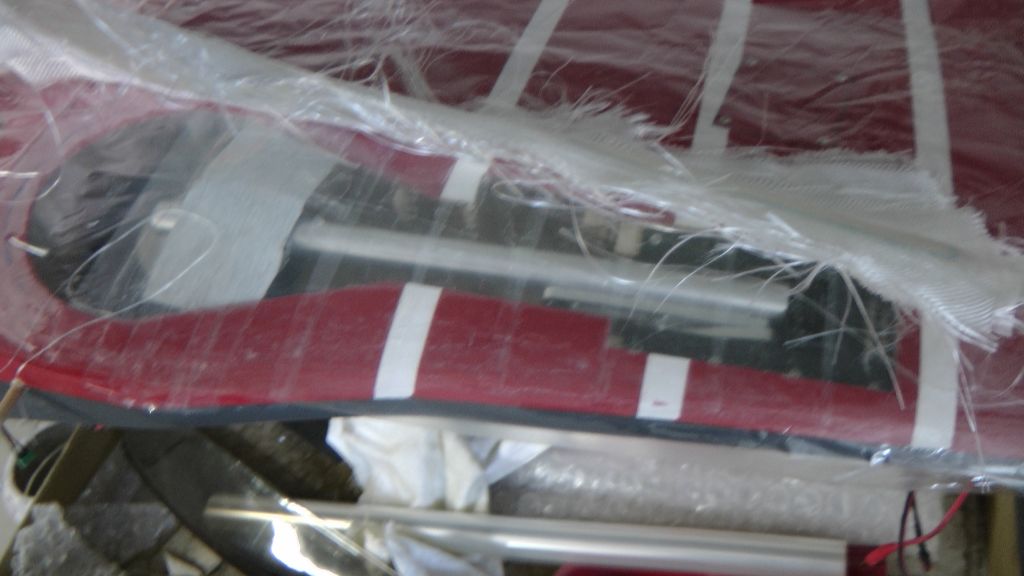

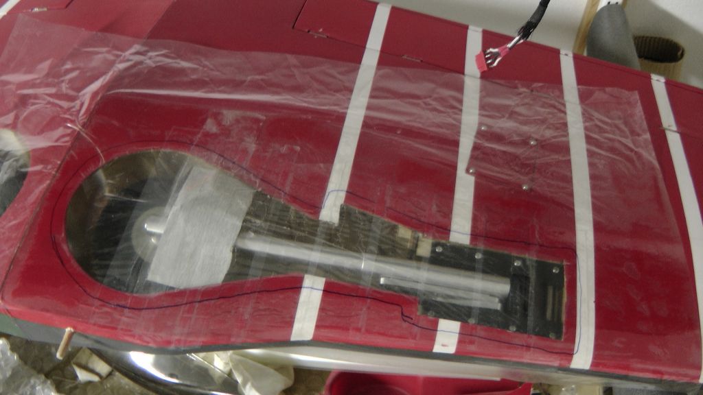

                              #89

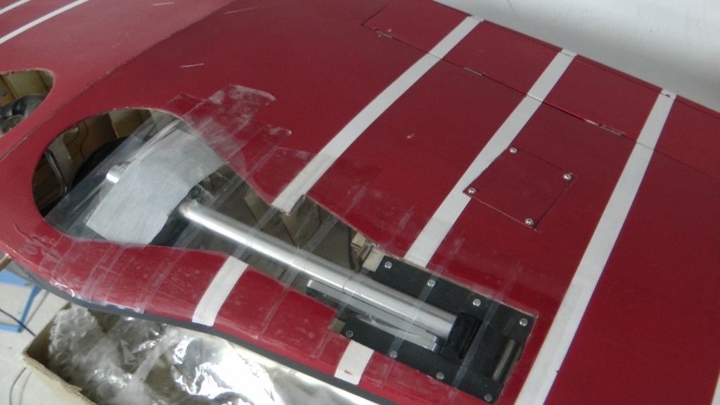

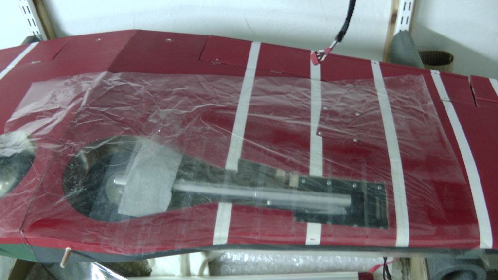

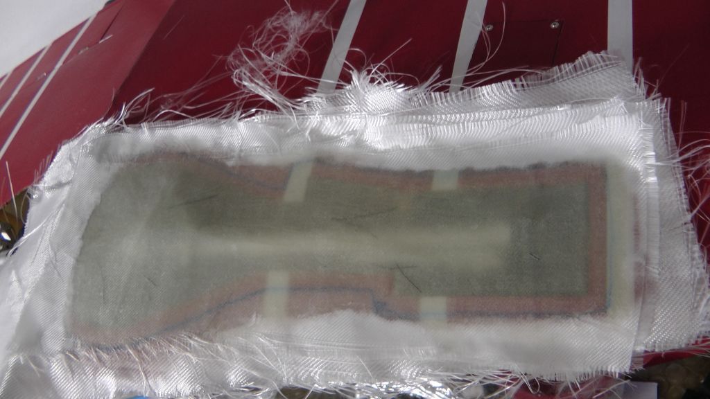

                              Retade mig på att inte dom medskickade ställbens luckorna passade något vidare bra.
                              Gör ett försök att gjuta upp egna, observera att inga garantier på rätt utfört arbete samt därtill avsedda moment efterföljs....
                              Fick tag på en ganska tjock "packtejp" som jag tejpar över landstället.
Namn: S2790002.JPG
Storlek: 82,7 KB

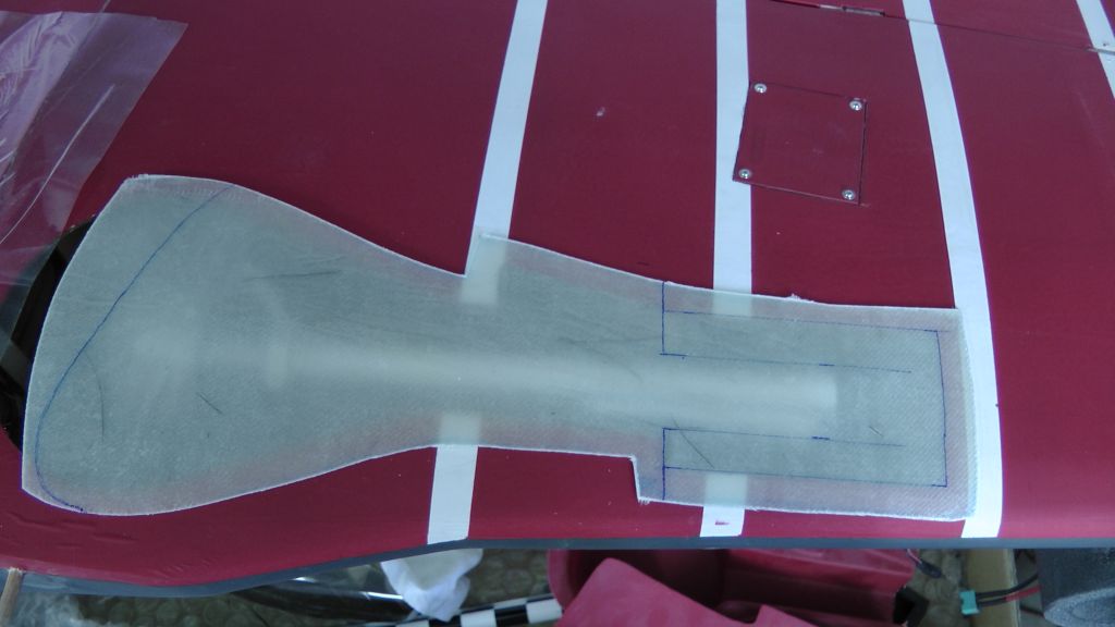

                              Ovanpå packtejpen läggs en bit genomskinlig klädsel av okänt fabrikat.
Namn: S2790003.JPG
Storlek: 91,9 KB

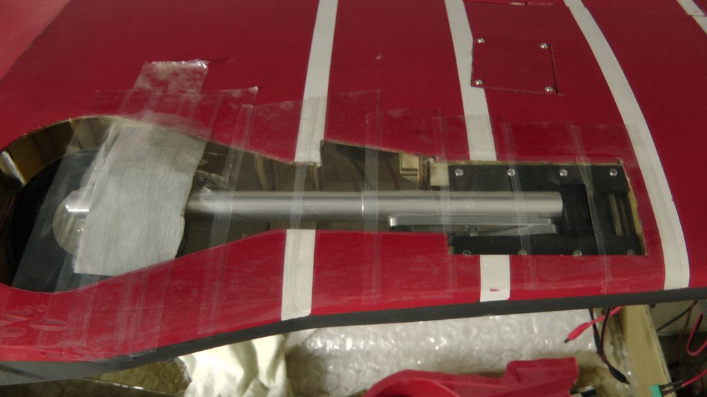

                              Det är inte jag som stryker vanligtvis här hemma så jag ber om ursäkt för rynkorna.
Namn: S2790004.JPG
Storlek: 96,5 KB

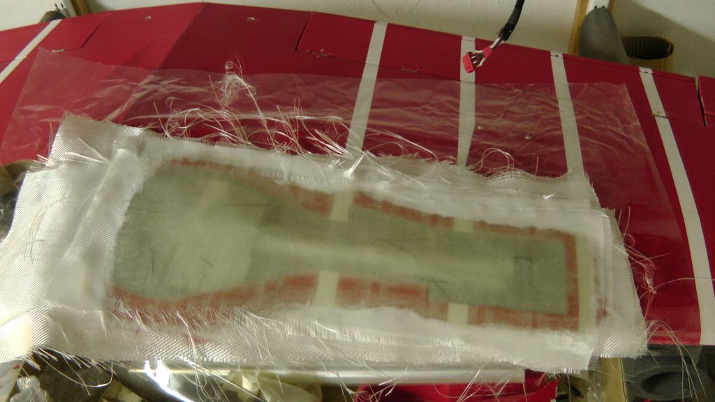

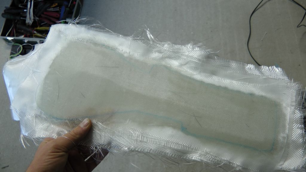

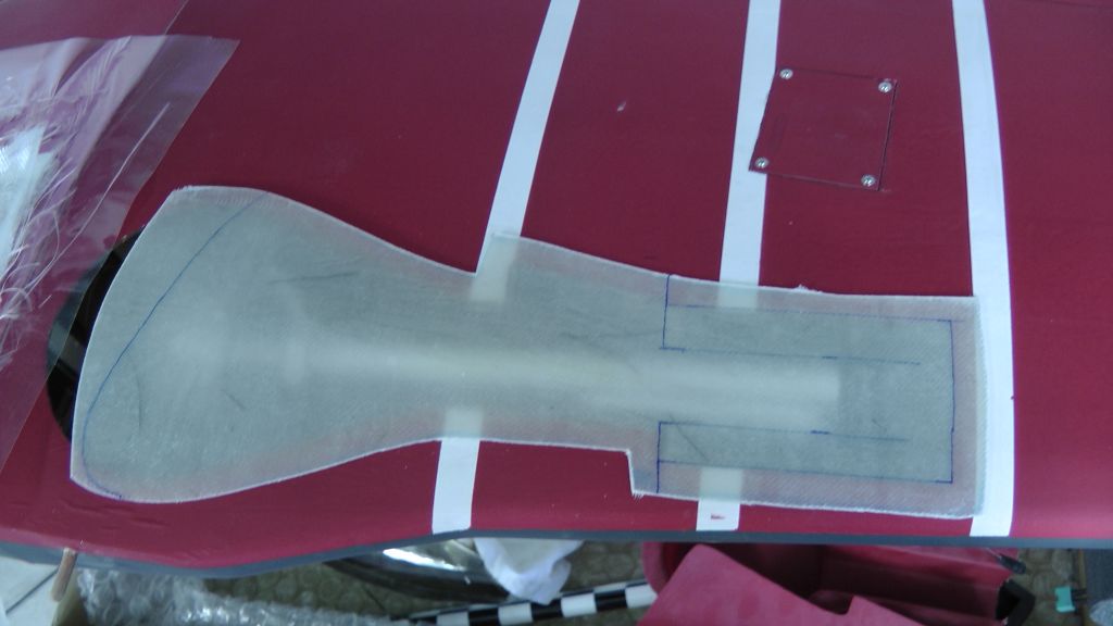

                              Ritar en linje där jag vill att glasfibern ska nå ut till.
Namn: S2790005.JPG
Storlek: 94,3 KB

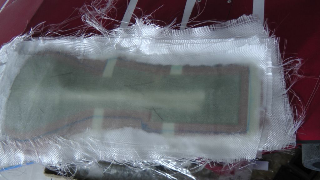

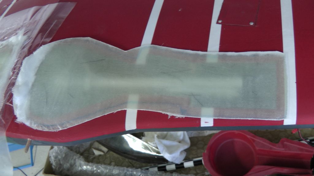

                              Och slutligen glasfibern pålagd.
Namn: S2790006.JPG
Storlek: 101,6 KB

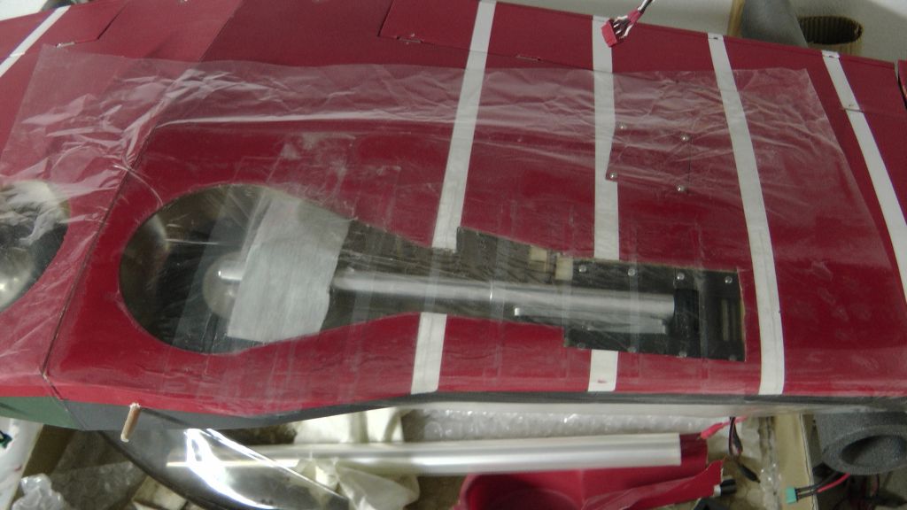

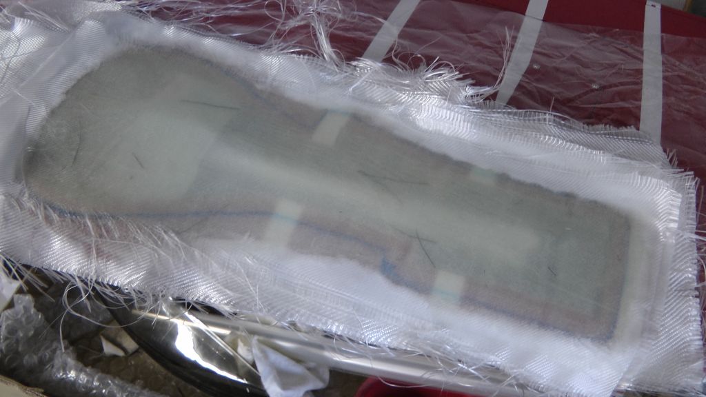

                                #90

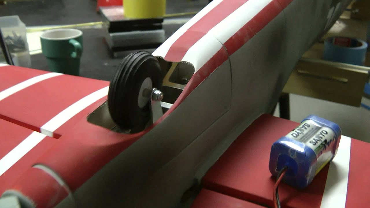

                                Har lyft på glasfibern nu. Inte Sweeper klass men jag är nöjd då jag inte behöver kasta den :sarcastic:
