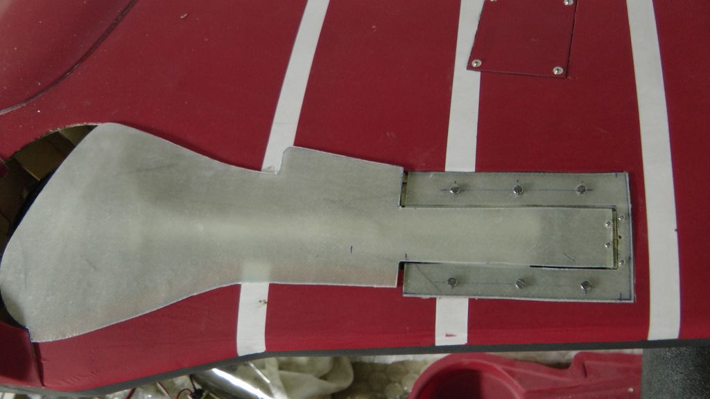

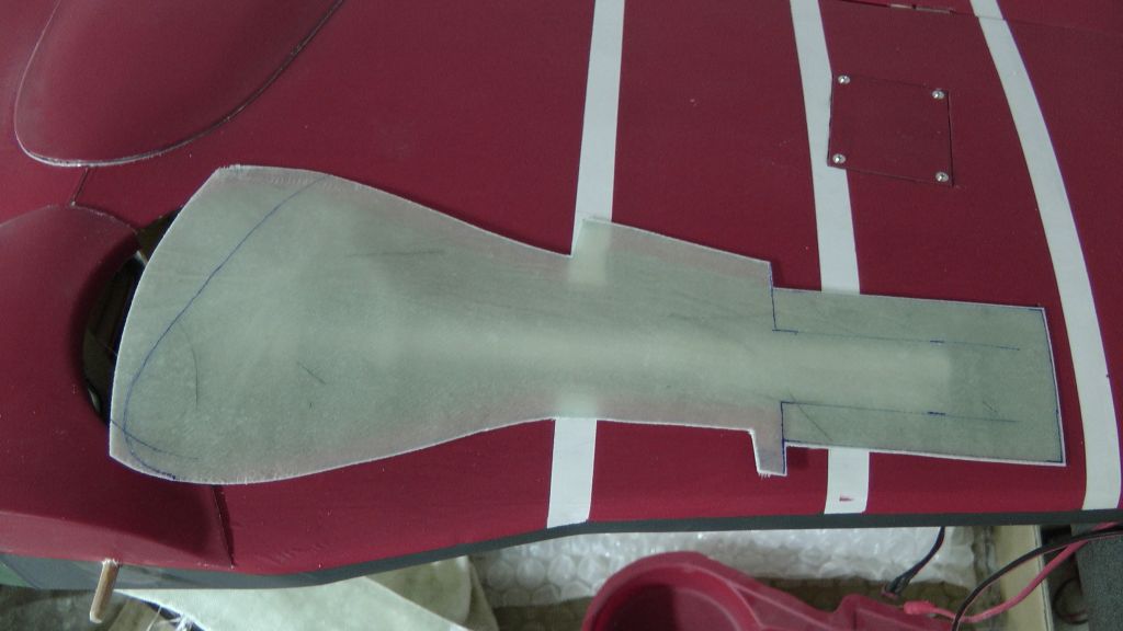

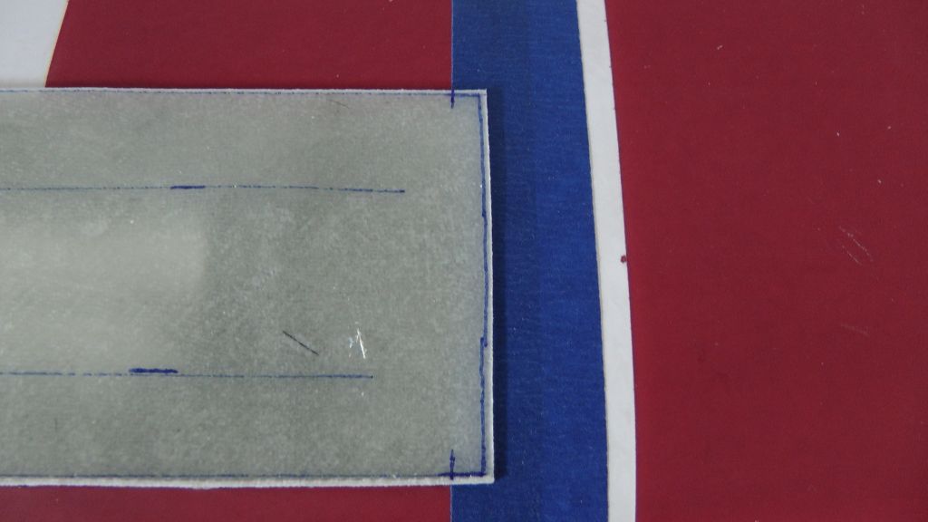

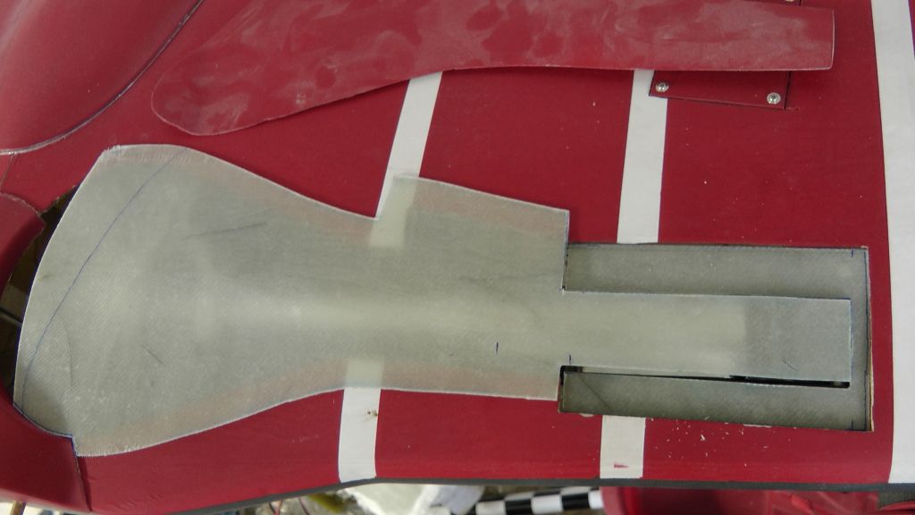

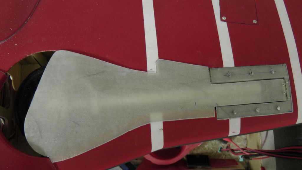

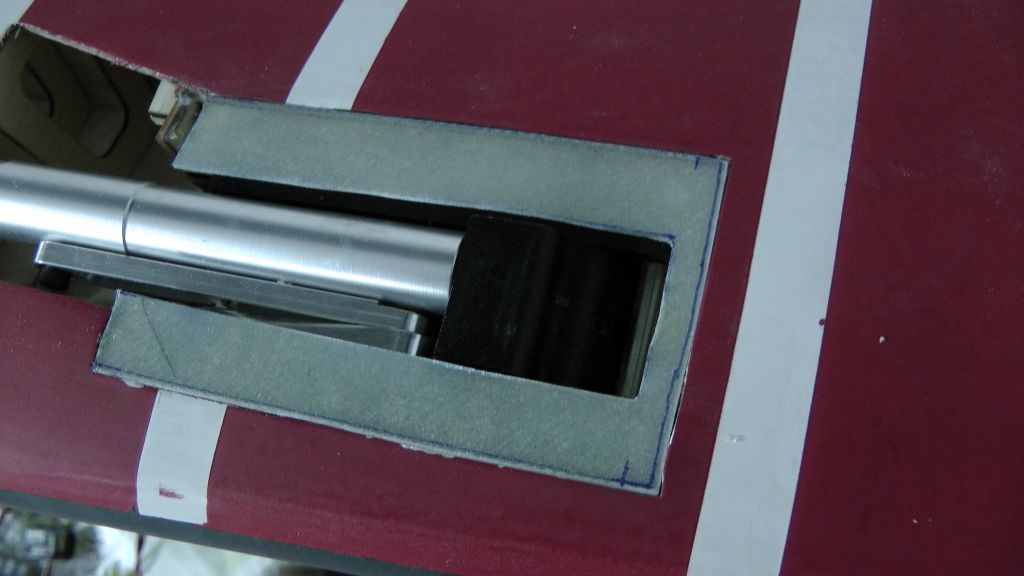

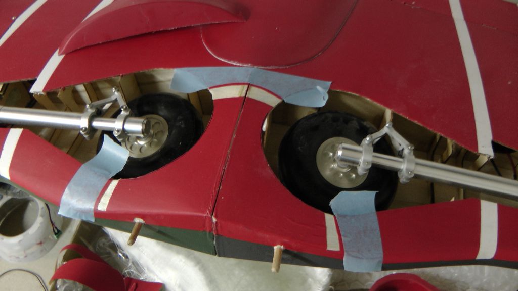

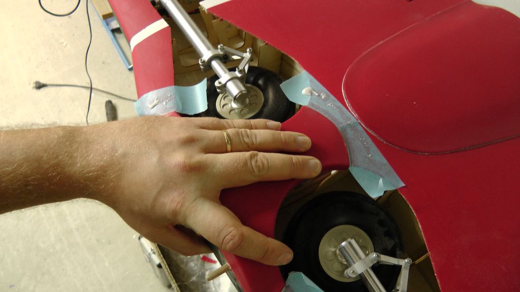

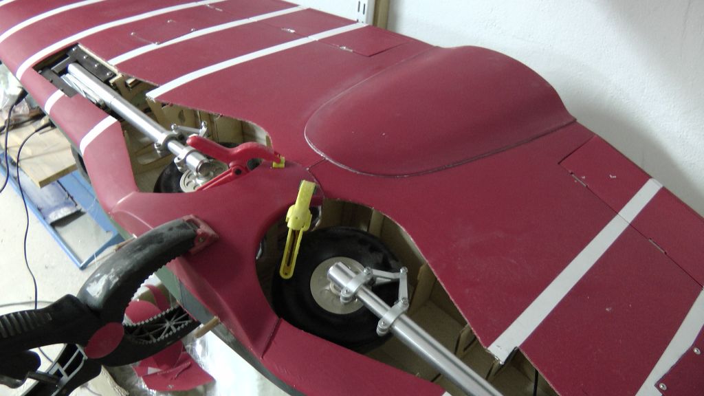

    Har lyft på glasfibern nu. Inte Sweeper klass men jag är nöjd då jag inte behöver kasta den :sarcastic:
    [ATTACH=CONFIG]44016[/ATTACH]
    [ATTACH=CONFIG]44017[/ATTACH]
    [ATTACH=CONFIG]44018[/ATTACH]
    [ATTACH=CONFIG]44019[/ATTACH]
    [ATTACH=CONFIG]44020[/ATTACH]
    [ATTACH=CONFIG]44021[/ATTACH]
    [ATTACH=CONFIG]44022[/ATTACH]
    [ATTACH=CONFIG]44023[/ATTACH]
    [ATTACH=CONFIG]44024[/ATTACH]
    [ATTACH=CONFIG]44025[/ATTACH]
    [ATTACH=CONFIG]44026[/ATTACH]
    Det där ser väldigt snyggt ut!:applouse:
      #92
      Tack Göran. Det blev faktiskt lite bättre än jag vågade hoppas till en början.
      Vad sågar man upp dessa luckor med???

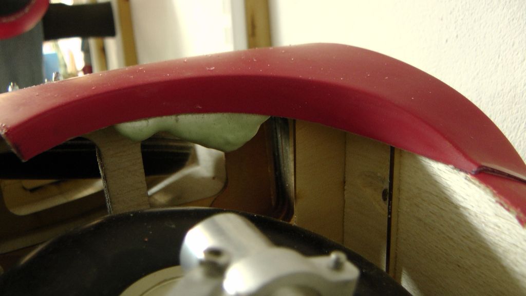

                Tack för tipsen boys. Under tiden som andra ställluckan härdar klart så monterar jag plastdetaljerna som skickas med.
                Dessa har förstärkts upp på insidan med ett lager glasfiber då plasten har en tendens att spricka som fan när den skärs ren i kanterna.
                Maskerar och skär bort lite klädsel där limmet ska bita.
Namn: S2800014.JPG
Storlek: 84,6 KB
                Limmar med epoxi och microballonger längs med kanterna. Insidan fylls upp till hälften med fogskum precis innan jag lägger dit plasten.
Namn: S2800015.JPG
Storlek: 84,8 KB
                Härdning.
Namn: S2800018.JPG
Storlek: 98,1 KB
                Här ser man hur fogskummet trängt ut, utrymmet uppfyllt vilket förhindrar plasten från att spricka vid en ev buklandning.

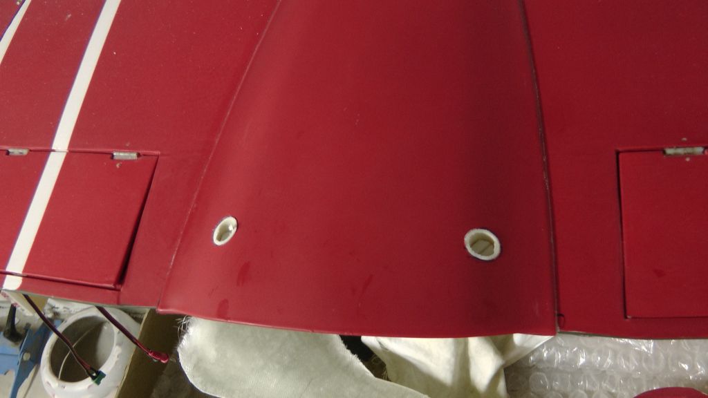

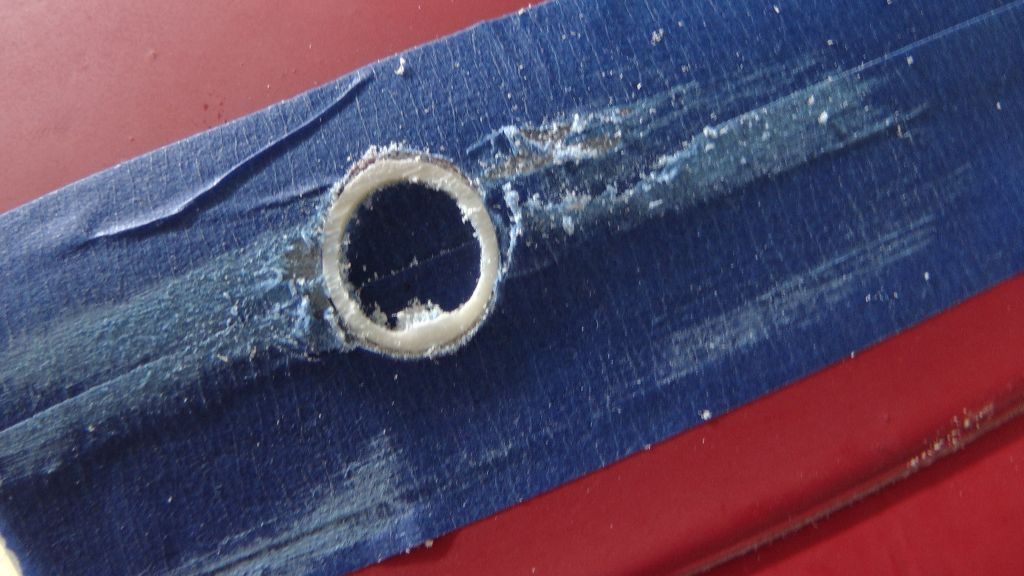

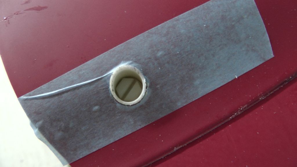

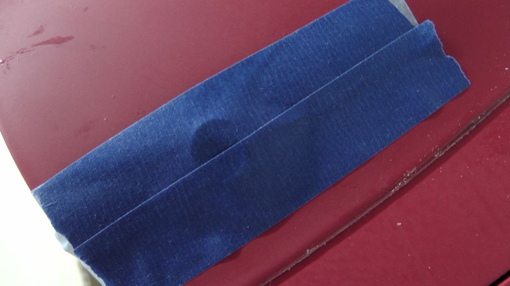

                  Plastdetaljen på vingens undersida i bakkant limmas likvärdigt den främre. Här stoppar jag dock i ett 16mm VP-rör vid vingbultarna för att inte fogskummet ska leta sig in till skruvarna.
                  Maskerar första lagret med ljusblå tejp.

                  Andra med mörkblå.

                  Slipar ner VP röret tills den ljusblå tejpen framträder.
Namn: S2800029.JPG
Storlek: 111,4 KB
                  Blir skapligt nära perfekt...

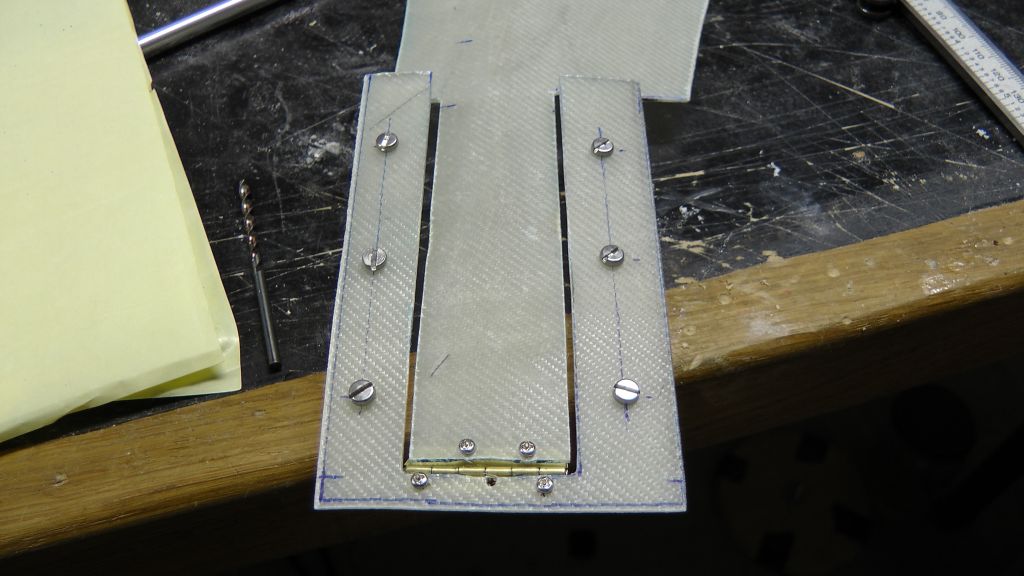

                    ........Retade mig på att inte dom medskickade ställbens luckorna passade något vidare bra.
                    ...Och slutligen glasfibern pålagd.

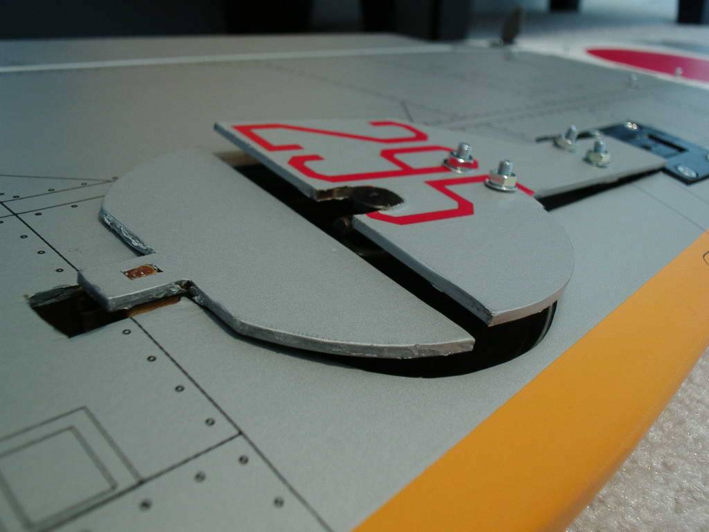

                    Har samma problem med min Kyosho-ARF, en Kawasaki Ki-61 Hien:
                    Såhär ser det ut, inte min kärra, bilden lånad från RCGroups.

                    Hur många lager väv?
                    Har glasfiber i lite olika viktklasser och Biltemas lamineringsepoxi.

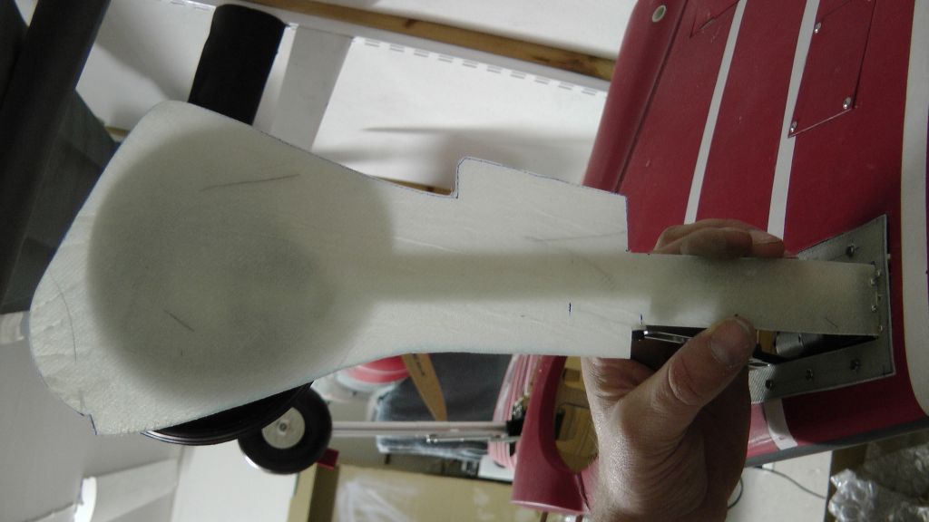

                      Åter till luckorna.
                      Grovhuggen.
Namn: S2800036.JPG
Storlek: 72,3 KB
                      Sätter en tejp vid kanten på stället i utfällt läge och ritar av på glasfibern.
Namn: S2800038.JPG
Storlek: 61,9 KB
                      Såga såga såga.

                        2lager 110gram underst, 3st 160grams i mitten, 2st 110gram och till sist 2 st 80grams väv. Total vikt i nuläget ca 75gram per lucka.
                        Använder oxå Biltemas laminering epoxi.

                          Ett litet problem som jag känner att jag inte löser utan hjälp.
                          I infällt läge är luckan lagom tycker jag men när ställen fälls ut kommer luckan för långt ner som ni ser på bilderna.
                          Hur löser man detta utan att kapa ner längden på luckan ytterligare?
