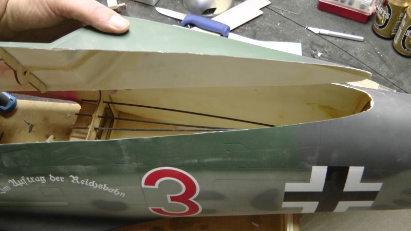

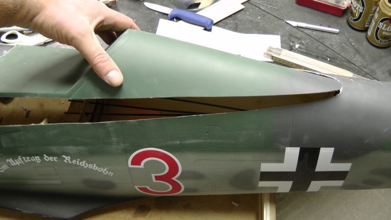

        Nervöst locklyft
Namn: S2480027.jpg
Storlek: 45,1 KB

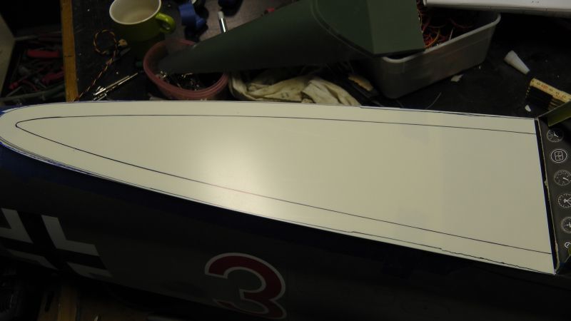

        Med locket av var det bara att fortsätta och försöka få ihop lådan igen. Började med att fixa till Canopyn:
        Ritar av ovankant kroppssida för att veta vilken sida om strecket man bör hålla sig.
Namn: S2480001.jpg
Storlek: 37,1 KB

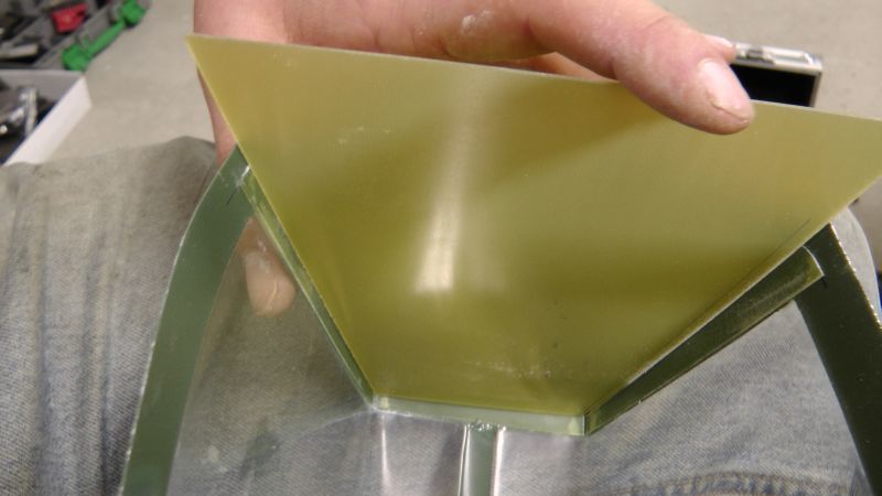

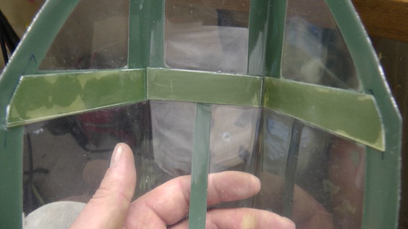

        Limmar in 0,5mm glasfiber platta.
Namn: S2480008.jpg
Storlek: 35,7 KB

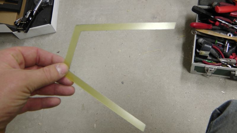

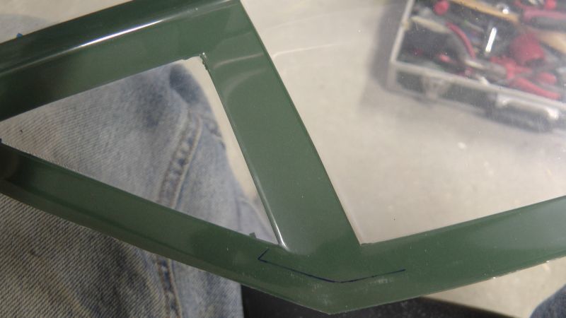

        Filar till en förstärkningsram.
Namn: S2480010.jpg
Storlek: 38,0 KB
        Utsågad och klar för limning.
Namn: S2490002.jpg
Storlek: 42,0 KB

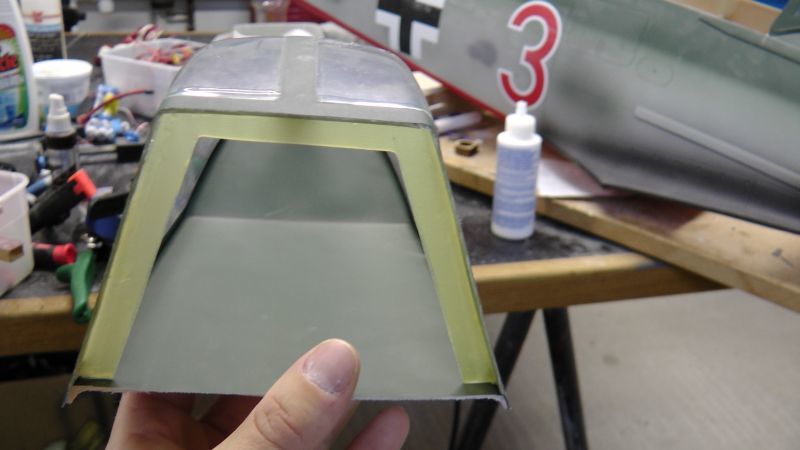

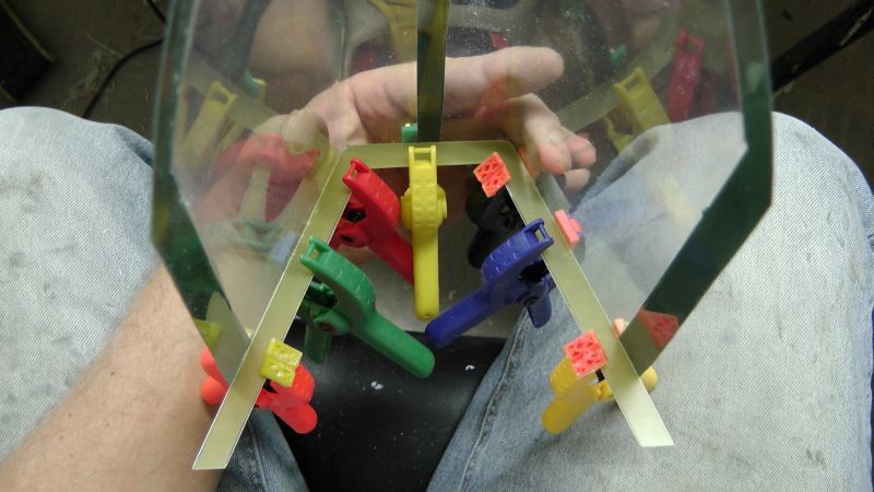

        Limmar in ramen.
Namn: S2490003.jpg
Storlek: 57,5 KB
        Blev nog rätt nöjd.
Namn: S2490014.jpg
Storlek: 38,3 KB

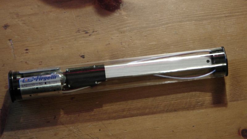

          Till öppningen av canopyn kommer ett linjärservo från Firgelli att användas.
Namn: S2510004.jpg
Storlek: 42,3 KB

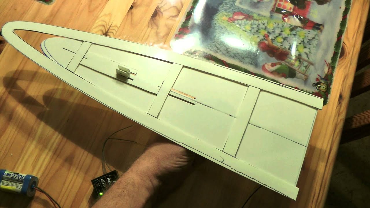

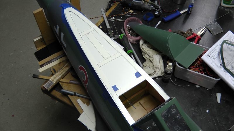

          Ritar av öppningen på 1mm glasfiberplatta.
Namn: S2520004.jpg
Storlek: 34,7 KB

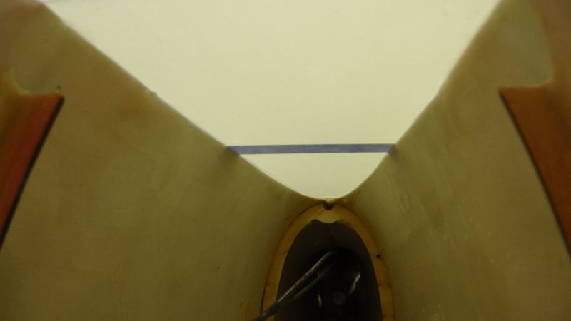

          Insidan ser ut att ligga an snyggt och prydligt.
Namn: S2520012.jpg
Storlek: 17,4 KB

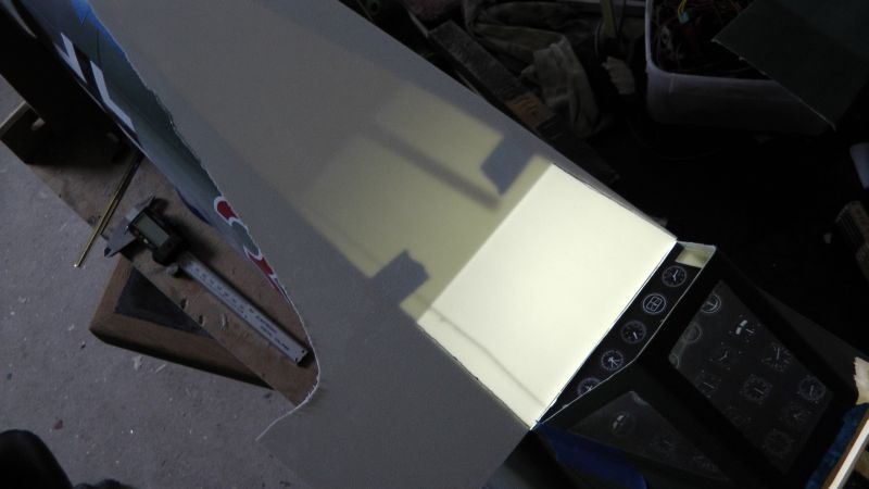

          Lampa på insidan underlättar för att rita av ramen för canopyn.
Namn: S2530001.jpg
Storlek: 31,9 KB

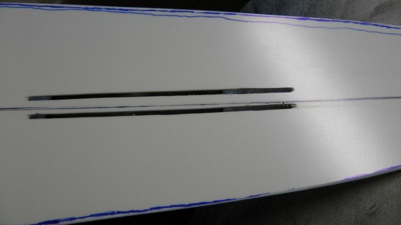

          Bara att rita och såga för glatta livet
Namn: S2530004.jpg
Storlek: 29,4 KB

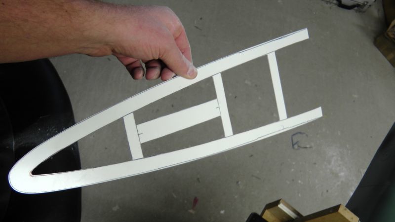

          Ramen utfräst.
Namn: S2530006.jpg
Storlek: 32,2 KB

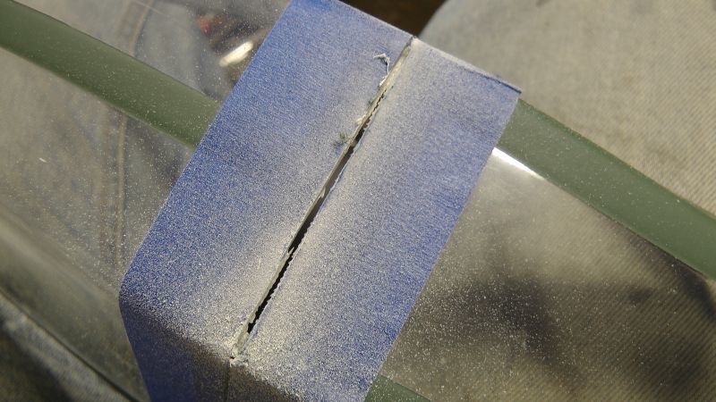

          Tejpad på plats för centrering.
Namn: S2530011.jpg
Storlek: 53,2 KB

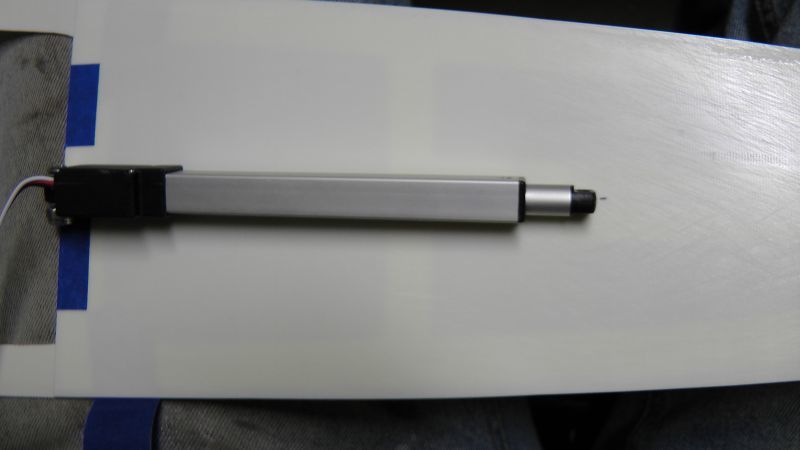

          Linjerer upp ett linjärservo.
Namn: S2530013.jpg
Storlek: 23,1 KB

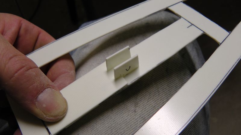

          Fräser ut slottar för fästen linjärservot ska sitta emot.
Namn: S2530014.jpg
Storlek: 47,9 KB

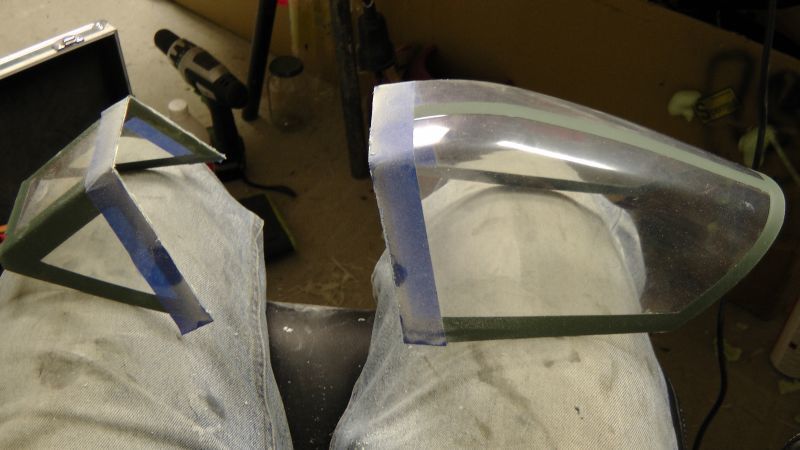

          Provpassning.
Namn: S2530018.jpg
Storlek: 37,0 KB
          Fräser ut slottar för canopyramen att glida i.
Namn: S2530023.jpg
Storlek: 26,4 KB
          Ramen klar.
Namn: S2530024.jpg
Storlek: 29,8 KB
