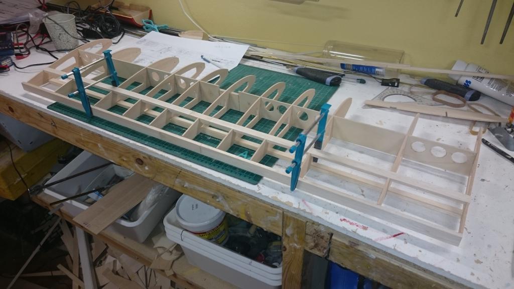

    Mittensektion lite löst ihopsatt...

    Oj, en blivande Skyrocket!
    Hur stor skall den bli?
      Ca 205 cm spv.
      2 st ASP .61or för framdriften...

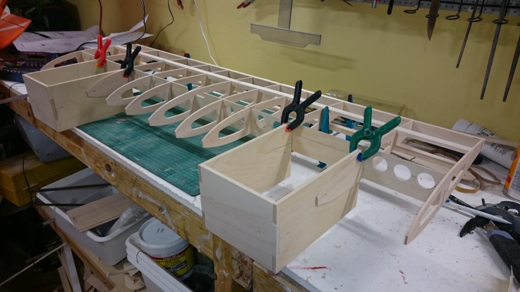

                          Så kom det ett par motorfästen, grovt tillyxade, tappade ihop i 5 mm lättplyfa.
                          Blir ett antal lättningshål, bara jag vet var väsentliga prylar såsom landställ mm kommer att hamna.

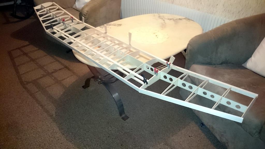

                            Lite blek bild, men 510 gram vinge!
