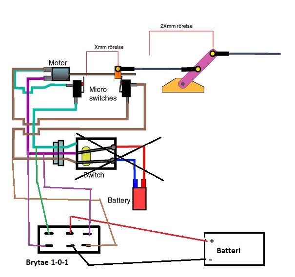

        Hej Thomas.
        Du kan koppla brytarna så här.
        Med vänlig hälsning Kent

                #67
                Hej.
                Du kan koppla brytaren enligt denna bild.
                Om du skall kunna stoppa i mellanlägen så skall det vara en tvåpolig On - Off - On
                Om den skall köra till fulla utslag så använder du en tvåpolig On - On
                Ser likadana ut på lödsidan.
                Good luck
                Kent
                  #68
                  Tack för alla förslag!
                  Jag gick på Göran/Sweepers variant, och det funkar klockrent.
                  Nu ska jag "bara" fixa till montaget och kabeldragningen, sen blir det ett likadant projekt för det andra landställsbenet...
                  Tack alla, än en gång!

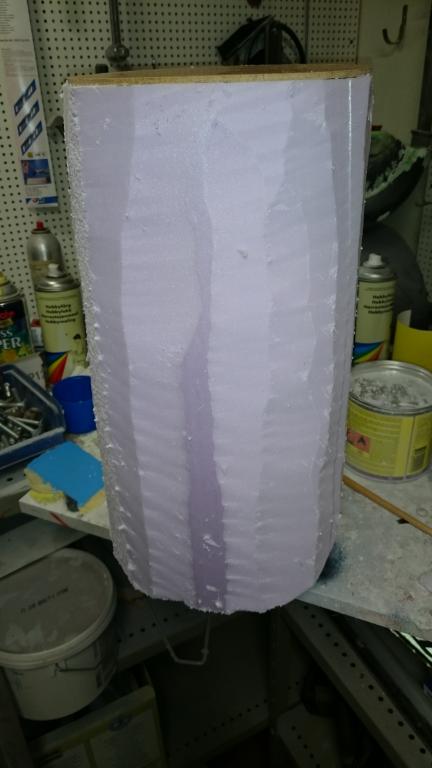

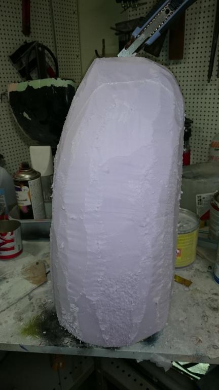

                    Det går så sakterliga framåt,
                    ikväll började jag karva ut motorkåporna.
Namn: DSC_0290.jpg
Storlek: 34,5 KB
ID: 506187 Klicka på bilden för större version
Namn: DSC_0291.jpg
Storlek: 37,9 KB
                    Mycke skräp blir'e, allså.....

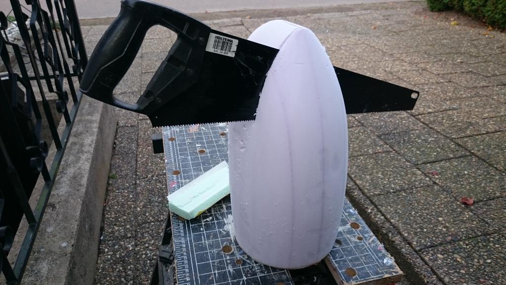

                      #70

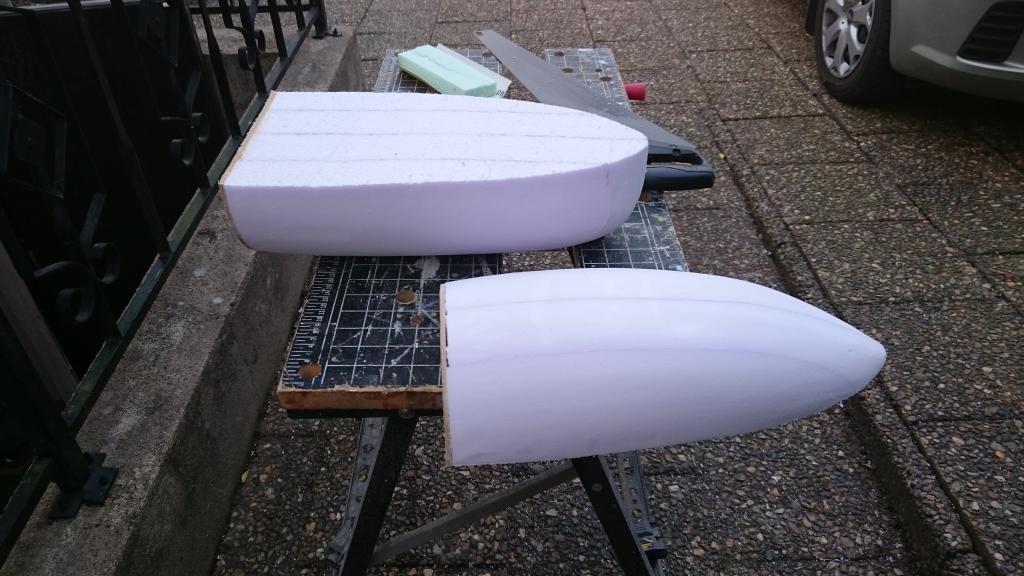

                      Slipa å putsa... bäst att hålla sig utomhus.
                      Sweeper, var är du?? Detta är ju din paradgren!

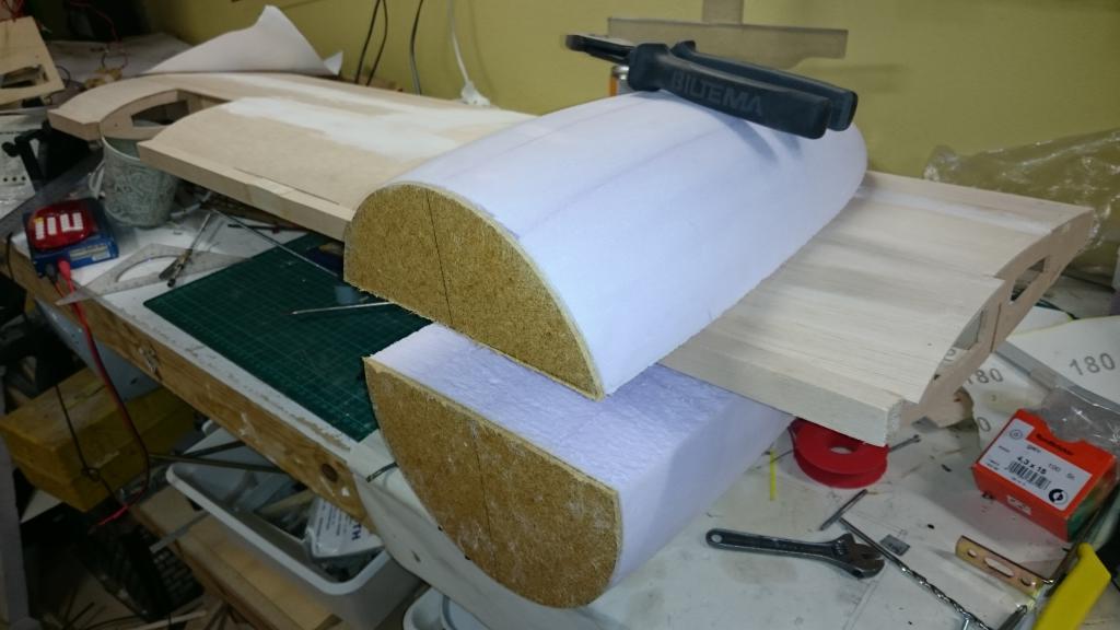

                      Över- och underdel separerade.
Namn: DSC_0294.jpg
Storlek: 93,2 KB
                      Ser ju ut att kunna passa, så småningom.

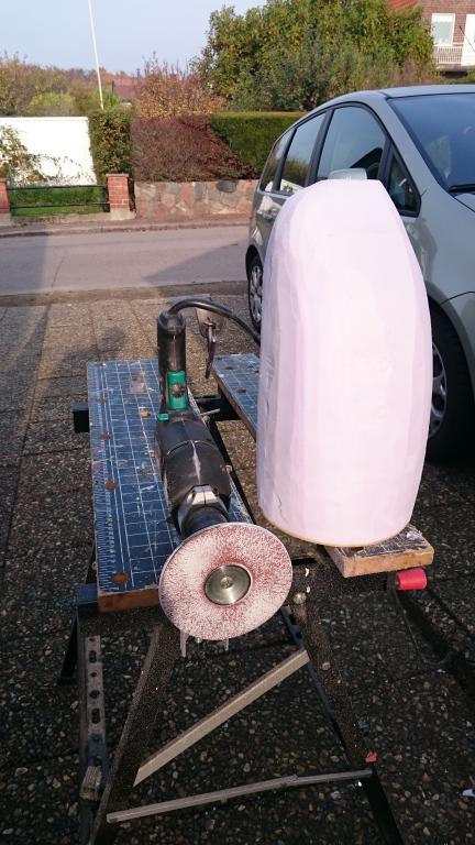

                            #73
                            Mja, Lars, grovslipning med sliptrissan, sen "finslip" med 80-papper.
                            Tricket är väl att inte köra med för hög hastighet, annars är det risk för att det blir smält friggoskum.....

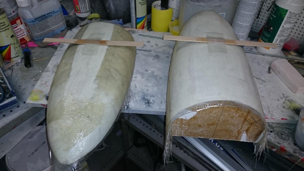

                              då var pluggarna slipade och spacklade med vanligt målar-finspackel, målade med vit takfärg (3 lager), slipade, lackade med golvlack (3 lager med slip emellan), vattenslipade, vaxade, släppmedelsbehandlade och plastade med 300grams glasfiberväv och glasfibermatta.
                              Ska bli spännande att se hur det blir vid formlossningen i morron.....
Namn: DSC_0302.jpg
Storlek: 77,5 KB
                              Pinnarna på tvären är till för att få lite stadga när man lägger formen i rättvänt läge.
