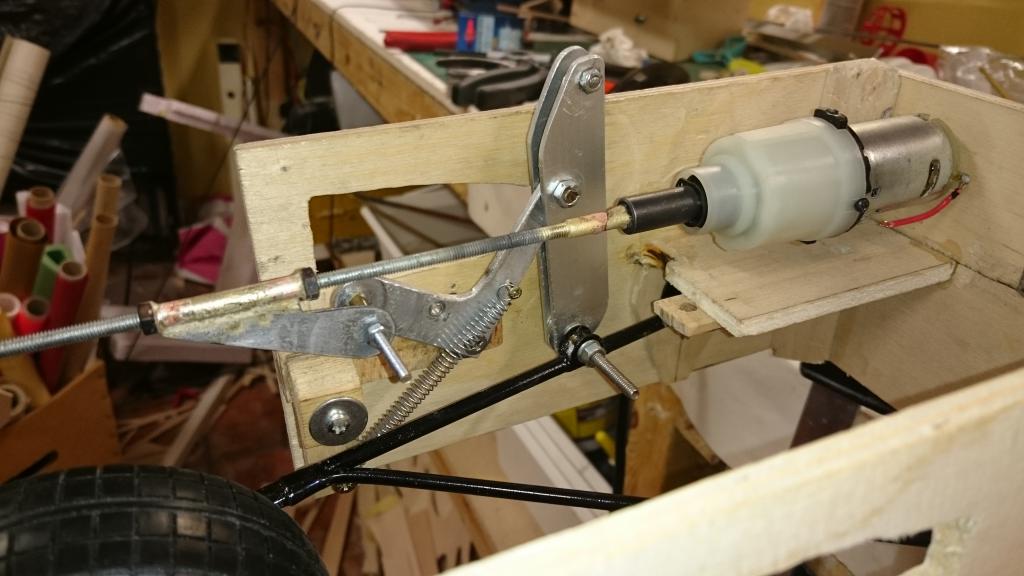

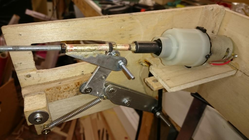

      Ikväll har jag fixat till ett par gängade hylsor med lite off-set-infästning, bara för att få plats med dem och motorn i samma utrymme.

Namn: DSC_0281[1].jpg
Storlek: 70,1 KB
ID: 506108 Klicka på bilden för större version
Namn: DSC_0283[1].jpg
Storlek: 63,7 KB
      Förslaget från Jonas Tecknare om att använda IKEA's 3,6V skruvdragarmotorer var en alldeles utmärkt idé.
      Stark som tusan, men attans så långsam....
      Får nog kräma på med lite mer volt!
      Ursäkta den dåliga autofokusen...

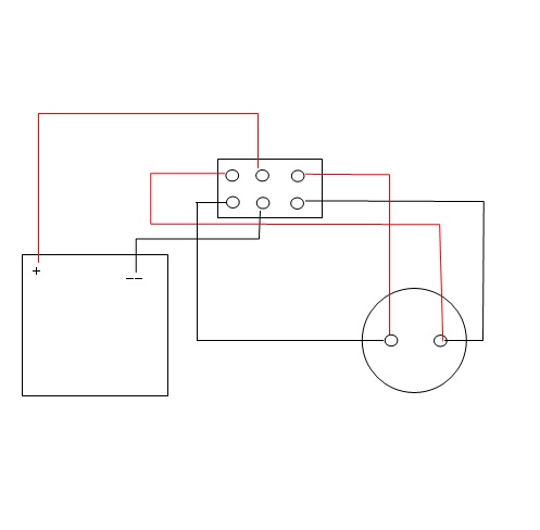

            Polvändningen (ställ ner-upp) är inga problem.

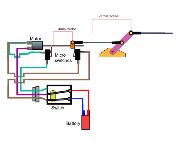

            Jag har kopplat elen till motorerna efter detta schema med en trevägsbrytare (ett-noll-ett):
Namn: Brytare.jpg
Storlek: 18,0 KB
            Till detta ska jag sätta två st ändlägesbrytare/mikrobrytare.
            Jag får lixom inte till'et på rätt sätt.
            Var ska jag sätta mikrobrytarna, så att dom bryter i var sin ände??

              #51
              Jag brukar försöka ha ganska kort slaglängd! Ca 4cm, det går ju åxå att "växla upp" lite mekaniskt. om du låter servot länkas närmre rotations punkten på 90graders oket.
              Jonas
              • JonasTecknare
                • okt 2008
                • 95
                #52
                Jag har för mej att jag postade ett kopplings schema på Sweepers Catalina tråd!
                Tydligen så försvan dom bilderna i nån server krasch. Jad ska försöka hitta den men det kan ta lite tid!
                Jonas
                [ATTACH=CONFIG]55222[/ATTACH]

                  #53
                  Tack Jonas!
                  Väntar med spänning.....
                    #54
                    Jupp, fanns en fin liten ritning i Sweepers katalinatråd, det var en del diskusioner om det där och när man såg schemat så var det "SÅKLART!" Bläddra i den, var rimligt nyligen (några veckor sedan eller så)

                      #55
                      Ändlägesbrytare
                      Hej Thomas.
                      Du kan koppla brytarna så här.
                      Med vänlig hälsning Kent
                        #56
                        Uppfinnarjocke. Så enkelt ! :applouse:

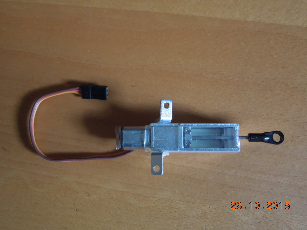

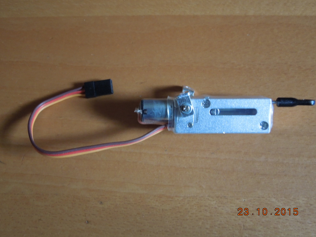

                          Linjär servomotor.
                          Hej igen Thomas.
                          Kan du inte använda en sådan här? Den kopplas direkt till mottagaren
                          och har inbyggda ändlägesbrytare.
                          Måtten är 14x16mm och längd utan stång 60mm.
                          Den har en slaglängd på 16mm.
                          Kent

                            Intressant, Kent!
                            Var har du hittat den?
                            • kb
                              • feb 2008
                              • 85
                              #59
                              Köpt hos HobbyKing Id nr 107000164 för 10,12 Euro
                              Kent
