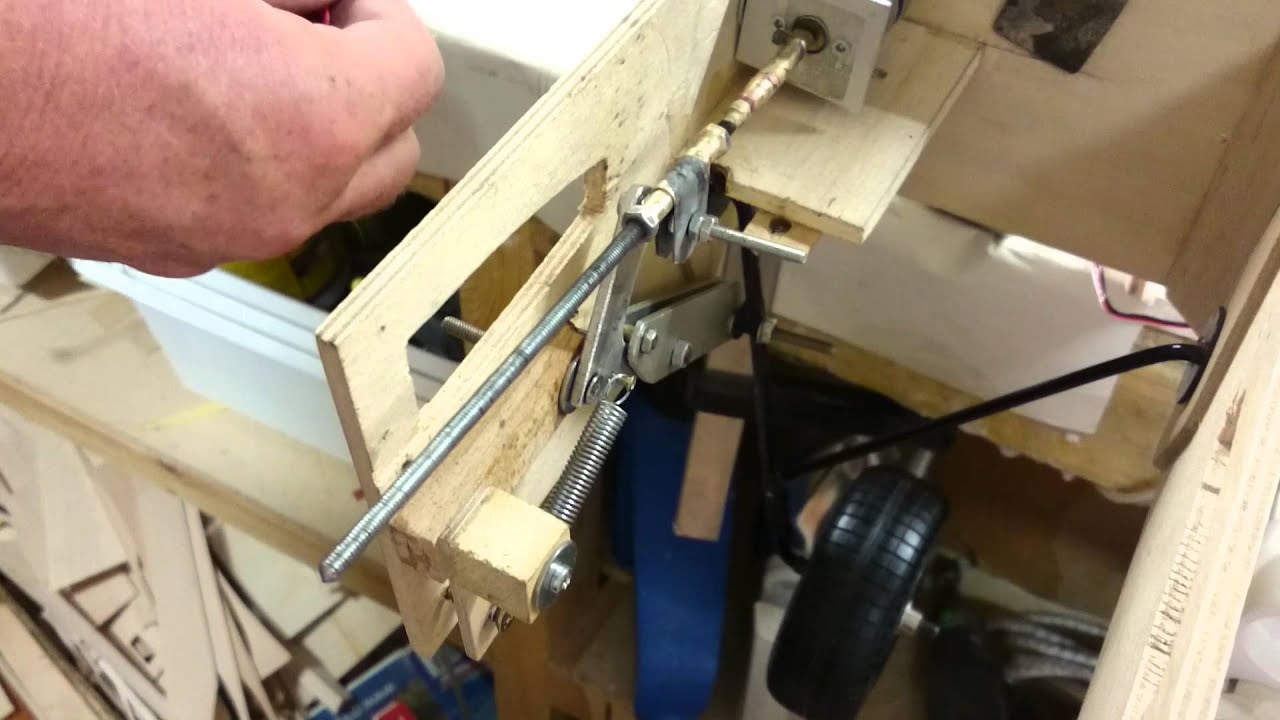

    Mycket funderande på det där jäkla landstället på senaste tiden.
    Först försökte jag driva det med ett 10-kilos servo, men det orkade inte. Servoarmen blev tydligen för lång och tappade därmed kraft.
    Nästa försök blev lite "old school" med en borstad elmotor och gängad stång.
    Och, se, det fungerar!
    Nu ska allt 'tajtas till' lite mer för att få bort allt glapp.

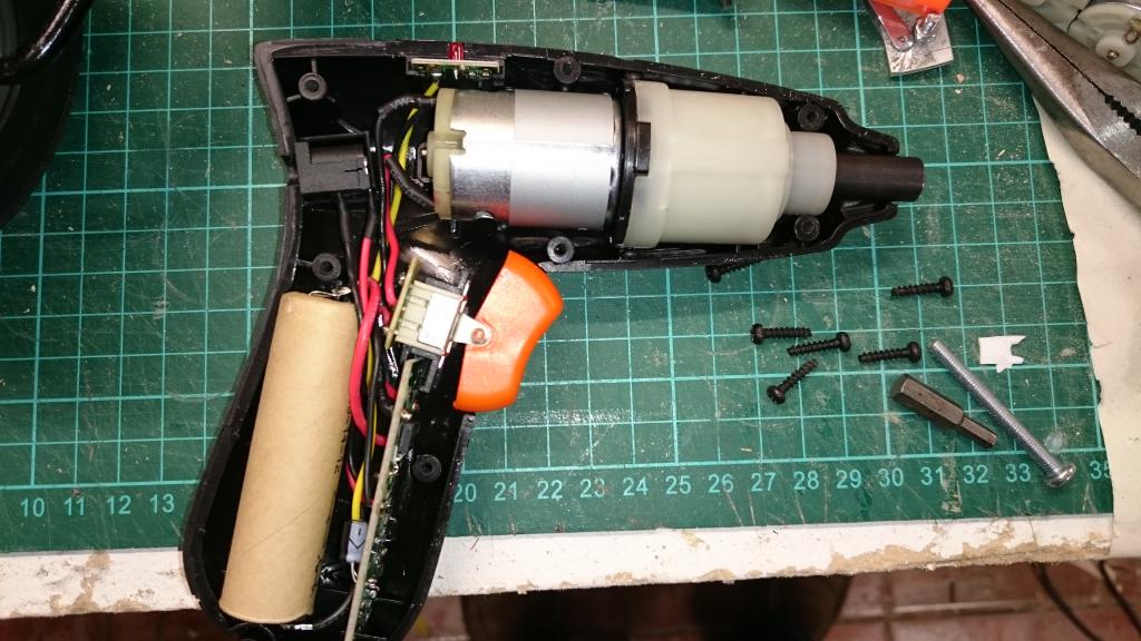

                      I alla fall, jag besökte idag 'det stora blå huset' och införskaffade ett par små skruvdragare.
                      Självklart måste man dissekera och se hur det ser ut inuti.
Namn: DSC_0276[1].jpg
Storlek: 103,8 KB
                      Här fanns mycket godis, och det verkar att "bara" vara att flytta över det till landstället.
                      Men...
                      Växellådan ska man INTE pilla isär! Där var en planetväxel med diverse små kugghjul, fett, lagerkulor och brickor.
                      Och dom får jag ALDRIG på rätt plats igen..... (dom ligger just nu lite överallt på hobbyrumsgolvet).
                      Nytt besök på varuhuset för nytt inköp i veckan som kommer.....

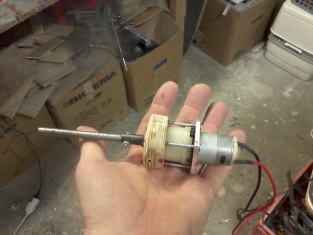

                          Mmm ett bra tips är att behålla plasten runt själva växeln och motorn! Då hålls grejorna på plats. Jag har annars gjort en hållare av Plyfa och aluminium. Lite klumpigt, men funkar bra i min Mig. Ska se om jag har nån bild.
                          Jonas
                          • JonasTecknare
                            • okt 2008
                            • 95
                            #43
                            Här är vad jag använder!Klicka på bilden för större version
Namn: Foto1521.jpg
Storlek: 109,8 KB
                              • 7682
                              #44
                              Det där ser ju riktigt stabilt ut, Jonas!
                              Ska se om jag får ihop nåt liknande....
