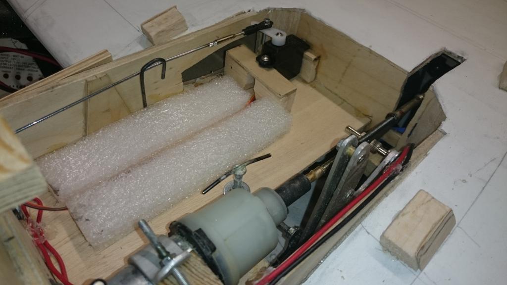

              Fjortonde och sista servot äntligen monterat!
              *Pust*
Namn: DSC_0441.jpg
Storlek: 64,8 KB
              Höjdroder 1 st
              Sidoroder 2 st
              Sporrhjul 1 st
              Skevroder 2 st
              Klaff 2 st
              Landställ 2 st
              Landställsluckor 2 st
              Trottel 2 st
              Tror jag fick med alla....

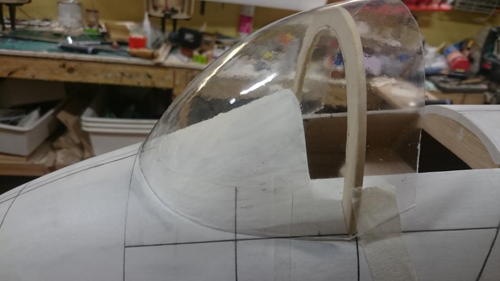

                #157
                Första försöket att dra främre delen till kabinhuven gick åt skogen.
                Den sprack!
                Andra försöket gick lite bättre...
Namn: DSC_0460.jpg
Storlek: 72,6 KB
ID: 508352 Klicka på bilden för större version
Namn: DSC_0461.jpg
Storlek: 62,2 KB
                Ska nog passa ganska bra.
Namn: DSC_0462.jpg
Storlek: 49,9 KB
                Lite 'flammig/prickig', men det kan jag leva med.

                    #159
                    Mja, lite mer "följsam" plast hade inte skadat.
                    LD-PE plast spricker lätt, har jag märkt....
                      #160
                      Jag pysslade en hel del med termoformning av plast på jobbet i forntiden, jag har för mig att till vaccumdragning av smörbyttor så användes PVC (PolyVinylChlorid), där kan vara ett problem, all klar PVC jag kommer ihåg var ganska blåfärgad, jag kommer inte ihåg någon riktigt glasklar variant...

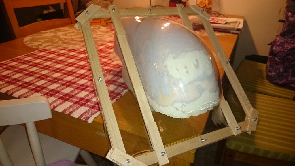

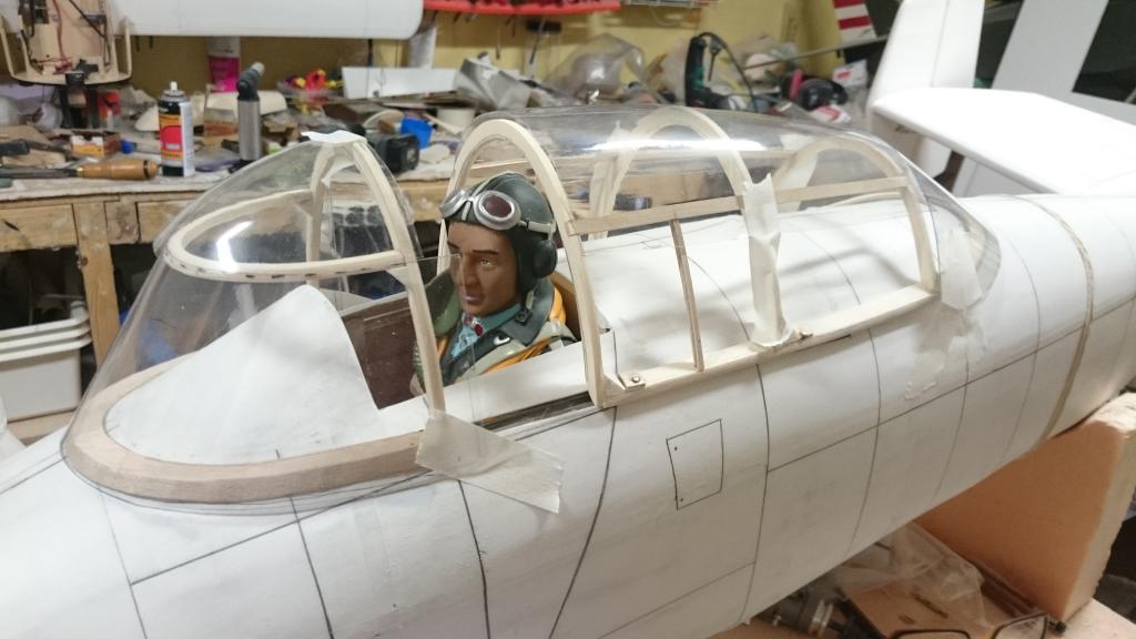

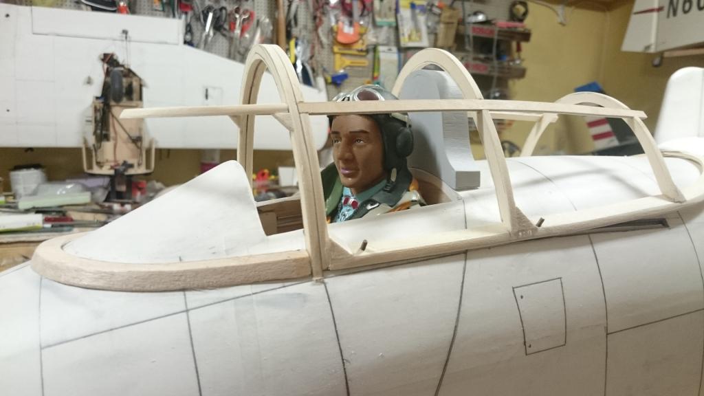

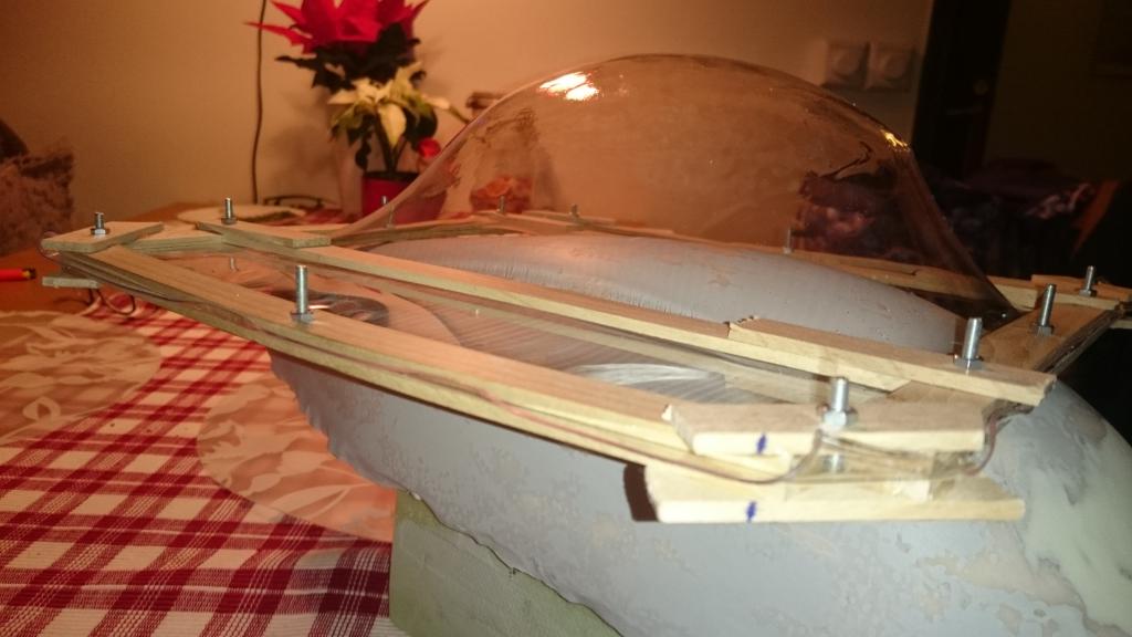

                        I väntan på bättre (varmare) väder för målning, så blir det bygge av canopy'n.
Namn: DSC_0515.jpg
Storlek: 59,3 KB
ID: 508438 Klicka på bilden för större version
Namn: DSC_0517.jpg
Storlek: 67,3 KB
                        Det gick bra att dra en huv av PVC-plast, lagom segt och formbart.
                        PVC:n köptes på Mattonbutiken i Malmö. 0,50 mm i A3-format. http://www.mattonbutiken.se/index/pr...l?prdc=M214075
                        Träarbetet ser egentligen för jä..igt ut på nära håll, får hoppas att det täcks av lite sprutspackel...

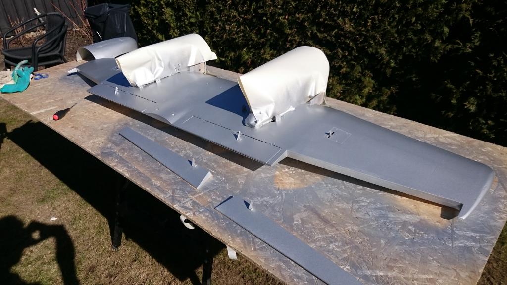

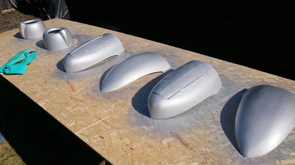

                              #164
                              Idag är det bra väder för sprutmålning!
                              :lollypop:
Namn: DSC_0030.jpg
Storlek: 63,5 KB
ID: 508679 Klicka på bilden för större version
Namn: DSC_0031.jpg
Storlek: 94,1 KB
