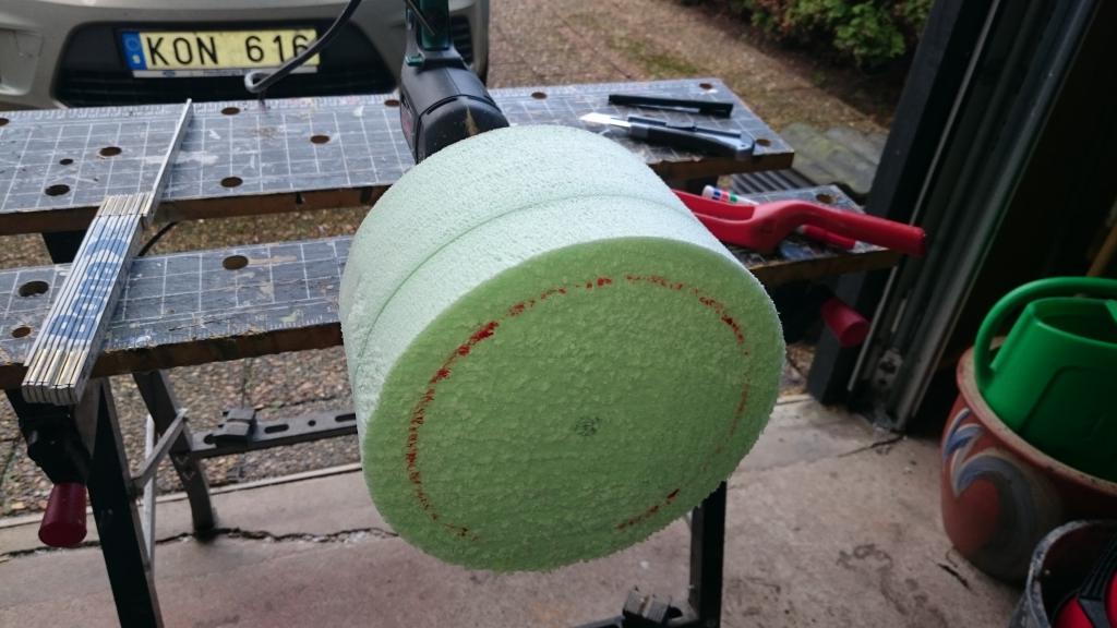

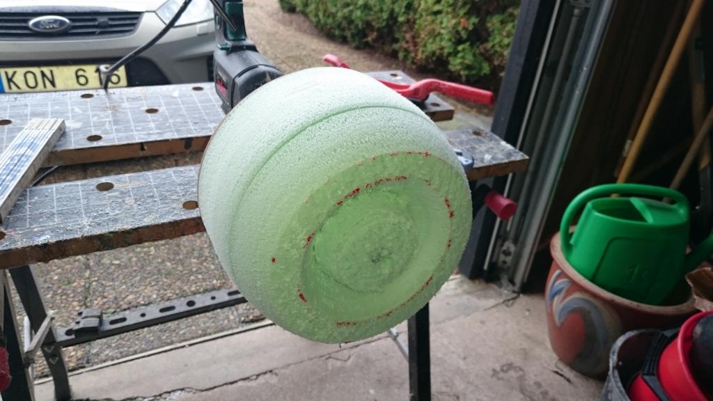

      det blev ett par skålar till att gjuta motorkåpor/landställskåpor i!

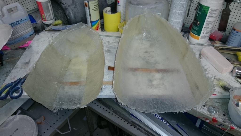

          Första skalen till motorkåpor/hjulställ på G....

              Det ser bra ut. Hur mycket glasfiberväv använder du, hur många gram?.
              /Ulf
                • 7682
                #82
                Ett lager 58-grams ytterst för strukturens skull, sen ett lager 300 grams (Biltema!) innerst....
                Återstår att se i morron hur det blev.

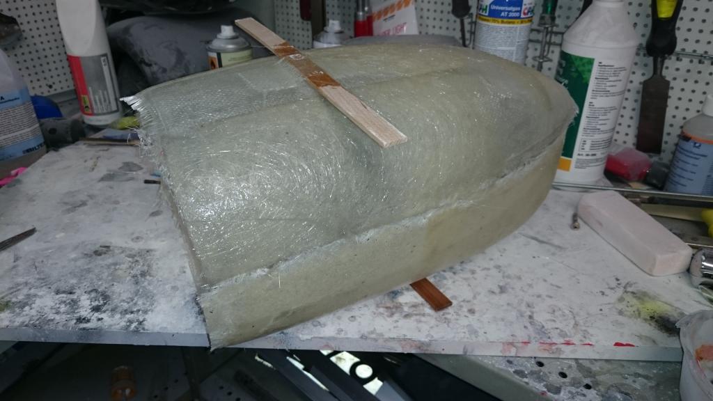

                  #83

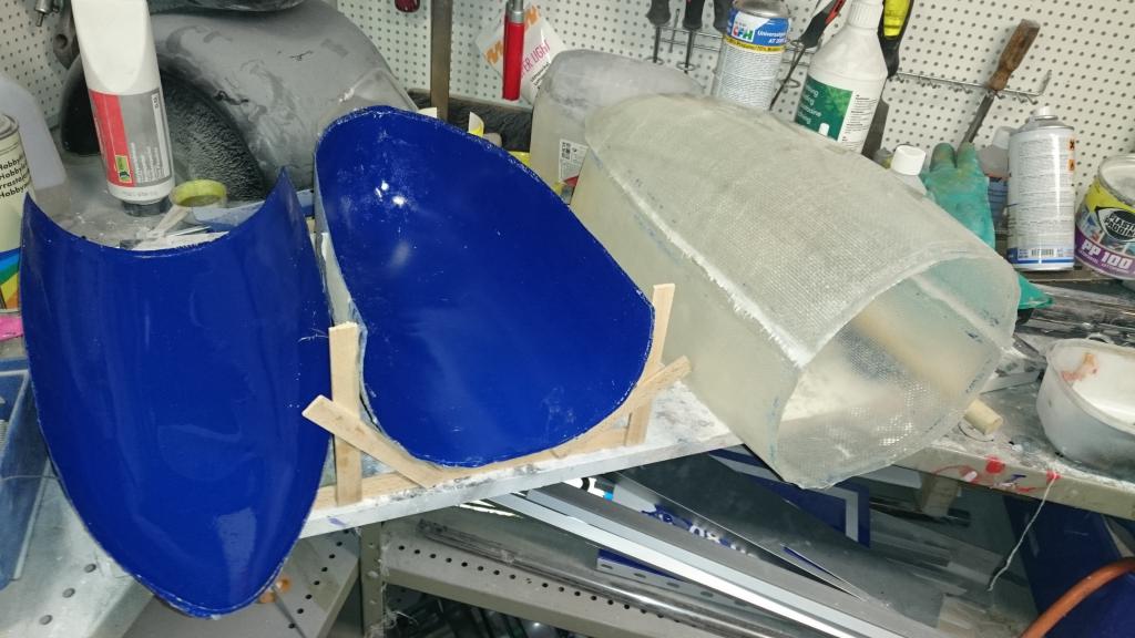

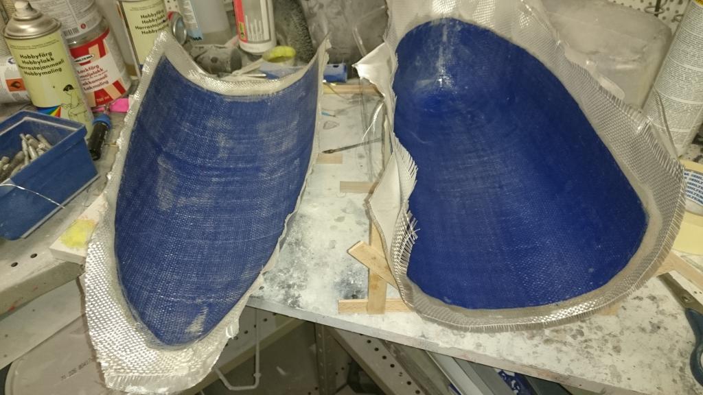

                  Joo'rå, såatt...
                  Det blev ett par bra kåpor.
                  Några få luftbubblor, inte värre än att det avhjälps med lite spackel....

                    Btw, är det någon som har nåt tips på hur man färgar in epoxi?
                    Till vanlig polyester kan man ju använda gelcoat, men hur blir det med epoxi?

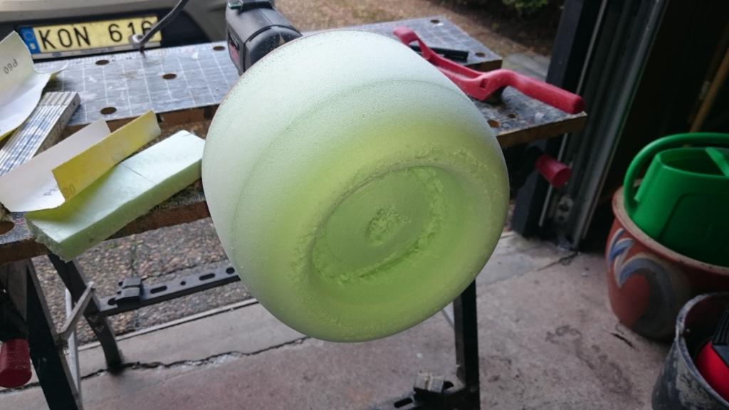

                          #87

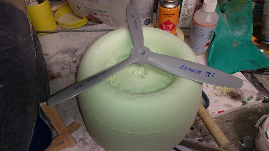

                          Motorkåpeplugg-dags!
Namn: DSC_0318.jpg
Storlek: 80,8 KB
ID: 506305 Klicka på bilden för större version
Namn: DSC_0319.jpg
Storlek: 80,8 KB
                          En kvart senare...
Namn: DSC_0320.jpg
Storlek: 65,9 KB
ID: 506307 Klicka på bilden för större version
Namn: DSC_0321.jpg
Storlek: 61,7 KB
                          Återstår (givetvis!) spackling och finslipning.

                              Skall du använda 11*7 snurror?
                              /Ulf
                                • 7682
                                #90
                                Nja, dom blir lite små, så det blir nog 12x6 eller nåt.....
