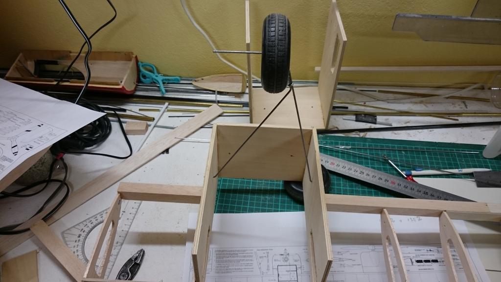

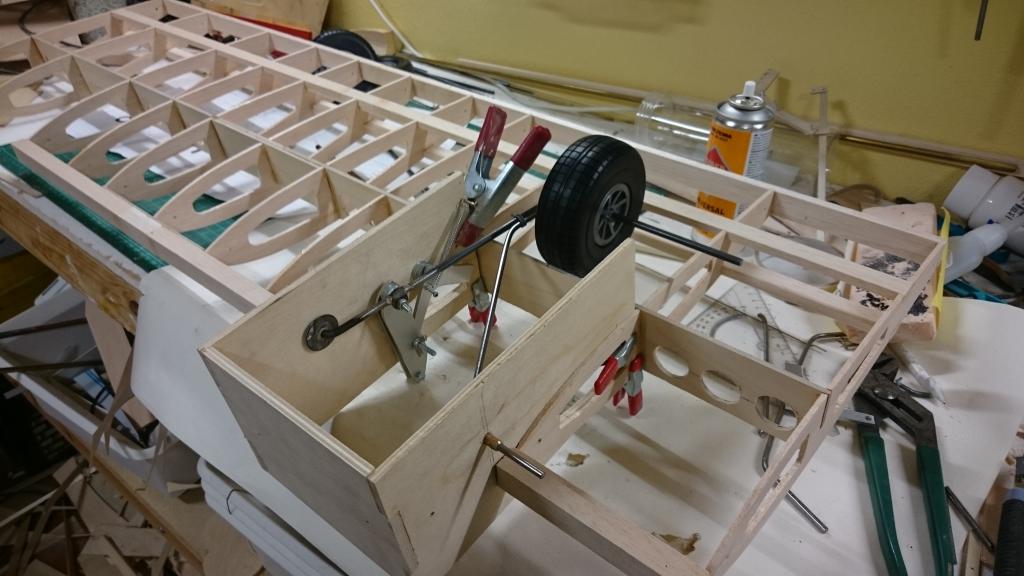

    Snygg konstruktion.
    Låsningen har du redan inbyggd i den där konstruktionen.
      Jo, jag har moddat/förlängt 'den lilla armen' mellan vinkeloket och själva benet, så den stöder mot vinkeloket i utfällt läge..
        Jobbar vidare med prototypen till landställ...
Namn: DSC_0249.jpg
Storlek: 75,5 KB
ID: 505653 Klicka på bilden för större version
Namn: DSC_0250.jpg
Storlek: 76,6 KB

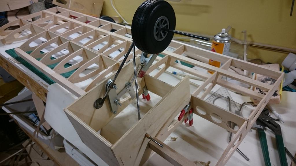

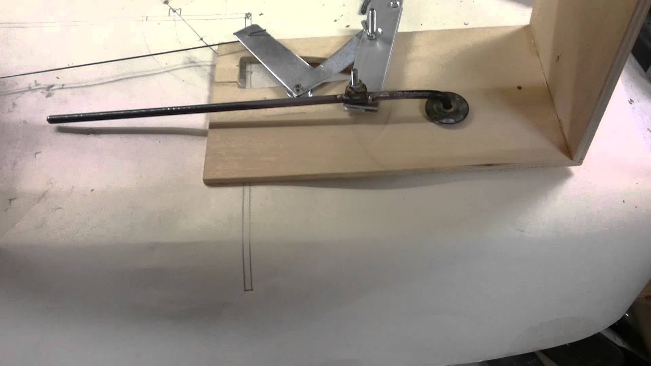

          Infällbart landningsställ, version #2.
          Nu i metall! Och låsning!
          Ska 'förfinas´ en hel del, men principen funkar....
          • Lars 41an
            • 715
            Det ser lovande ut! :applouse:
            Tilltalar mig som numera är smålänning. Varför skall man köpa dyra "retracts" för när det kan vara så enkelt? Det var smart av dig att tillverka motorlådorna i plywood. Nu har du landställsfästen till en obetydlig extra vikt.:applouse:
              Precis, Lars!
              Infästningarna/lederna ska förstärkas med en bit 'vanlig' plywood, lättplyfa håller inte i längden.
              Lådorna ska också lättas en hel del, men först när jag vet var alla detaljer ska sitta.
                Prototypandet fortsätter, låsningen funkar riktigt bra!

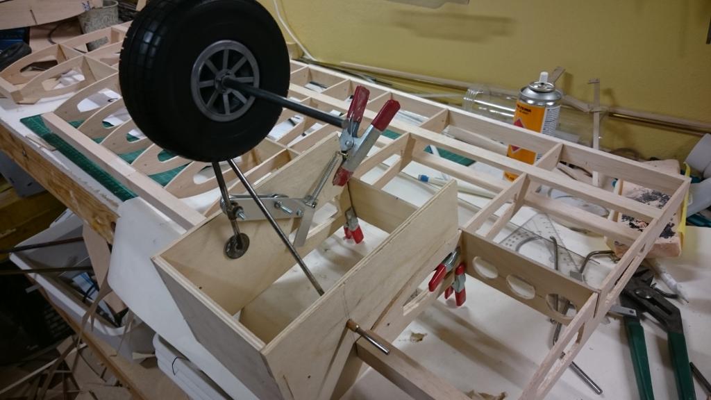

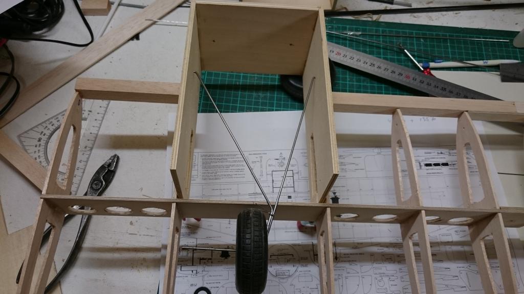

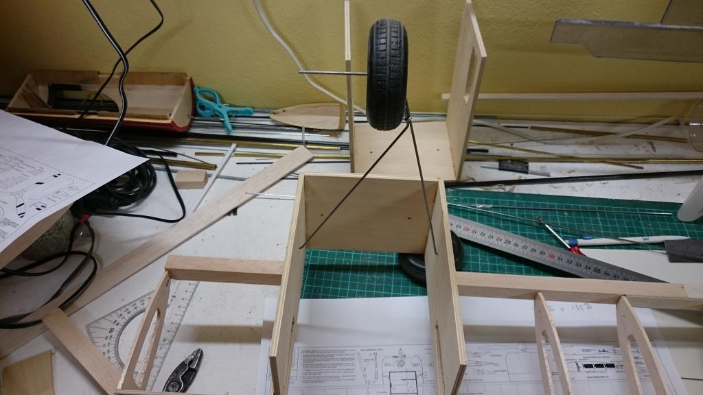

                  Trestegs-raket?
Namn: DSC_0254.jpg
Storlek: 74,1 KB
ID: 505698 Klicka på bilden för större version
Namn: DSC_0255.jpg
Storlek: 76,6 KB
ID: 505700Klicka på bilden för större version
Namn: DSC_0256.jpg
Storlek: 77,8 KB
                    Söt lösning på landningsstället där Snyggt jobbat,
                    • Elgstrand
                      • 365
                      Det där blir riktigt bra!
                      Flyger helst segel
                        Det där blir ju så uber stabilt så det finns ju knappt.... Snyggt Thomas :icon_pidu:
                          • 2043
                          Thomas,
                          väldigt snitsigt! Det är såna här byggtrådar man blir glad av att läsa - och inspirerad!
                          Kjell
                            Tack, Snickar'n och Kjell!
                            Nu gäller det bara att förstärka infästningarna ordentligt.
                            Arbetet fortsätter.....
                              Inte lätt att filma med ena handen och sköta stället med den andra, men lite dragtest i stället vid uppfällning.
                              Behövs tydligen inte speciellt stora krafter...

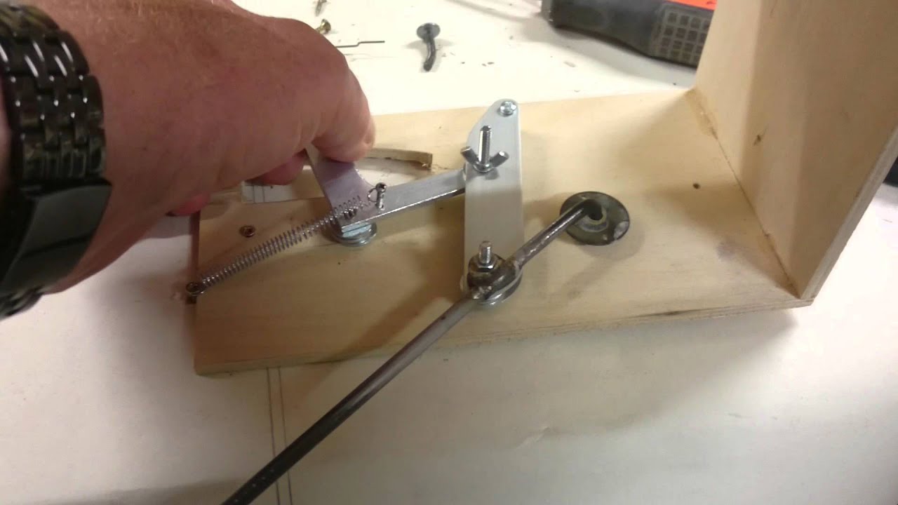

                                Mycket funderande på det där jäkla landstället på senaste tiden.
                                Först försökte jag driva det med ett 10-kilos servo, men det orkade inte. Servoarmen blev tydligen för lång och tappade därmed kraft.
                                Nästa försök blev lite "old school" med en borstad elmotor och gängad stång.
                                Och, se, det fungerar!
                                Nu ska allt 'tajtas till' lite mer för att få bort allt glapp.
                                Egentligen ville jag ha en långsammare och starkare motor,
                                är det någon som har nåt förslag på var man kan hitta en sådan??
                                Den som sitter i just nu är denna http://www.kjell.com/se/sortiment/el...-6-14-v-p36209
