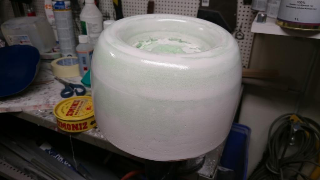

    Pluggen till motorkåporna är lackad och formad, formen är klar och ligger på lackning.

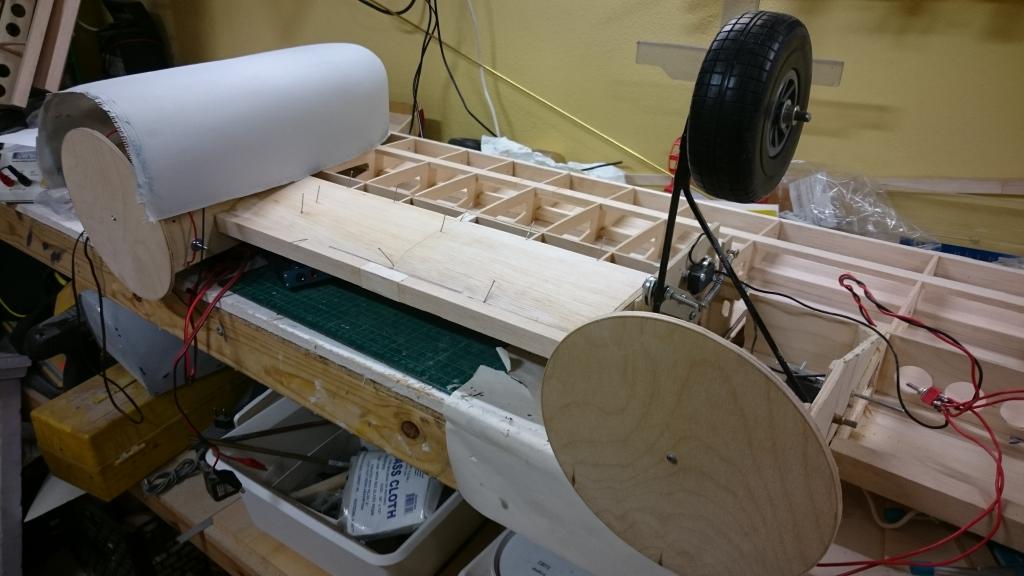

    Landställs/motorinfästningen på plats, ska bara fixas allt småpüssel med brickor, låsmuttrar, kablar mm.
    Hjul/motorkåporna klara och grundlackade. Inpassning väntar. Hjul-luckor ska skäras ut.
    Hittills väger hela mittsektionen av vingen (utan motorer) ca 2,1 kg.

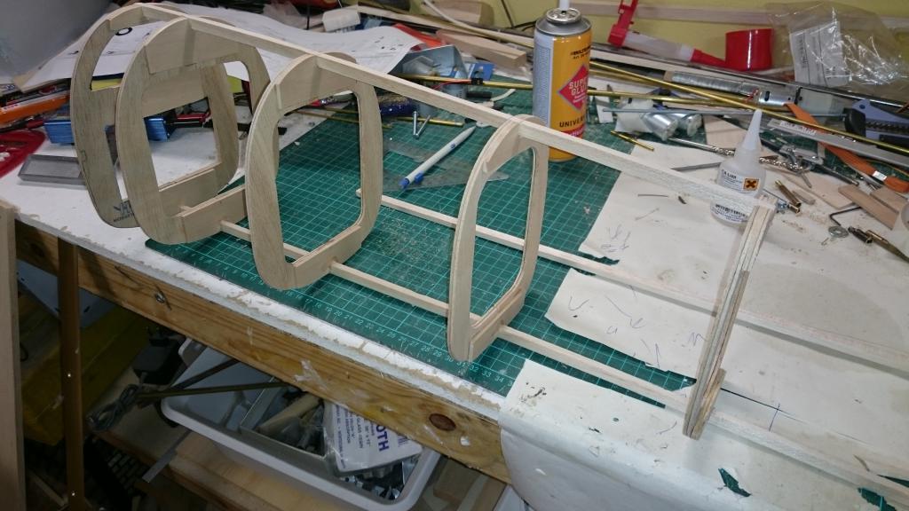

      Dags att börja fundera på en kropp...

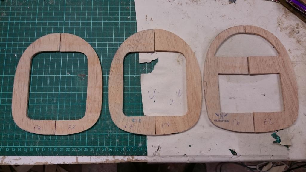

      Spant i 3mm lättplyfa
Namn: DSC_0334.jpg
Storlek: 78,3 KB
      Här gäller det att bygga lätt!
Namn: DSC_0340.jpg
Storlek: 92,1 KB

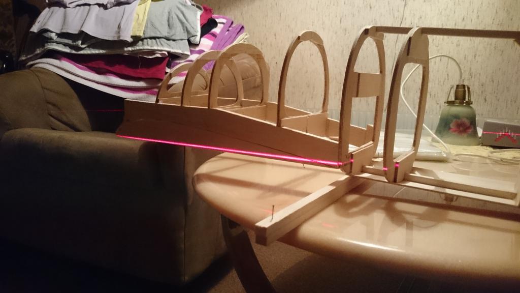

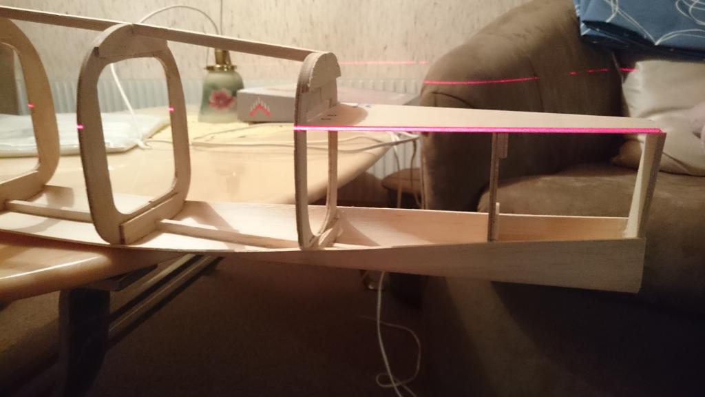

      Laserpasset gör nytta, ett par graders positiv riggningsvinkel på vingen...
Namn: DSC_0352.jpg
Storlek: 62,3 KB
      ... och noll grader på stabbeplattan.
Namn: DSC_0351.jpg
Storlek: 50,1 KB

          Thomas räddad av lasern igen. Det är nog bland det bästa verktyget man har.
          /Ulf

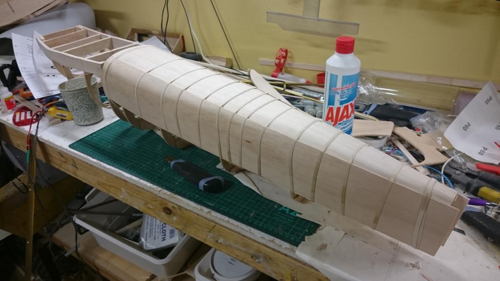

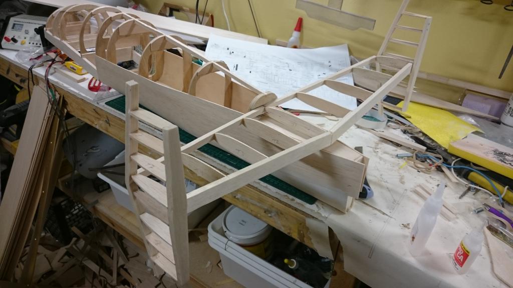

                                Nu börjar iaf stabbe och fenor ta form:
Namn: DSC_0356.jpg
Storlek: 79,3 KB
