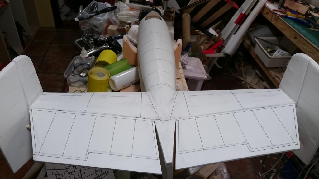

          #124

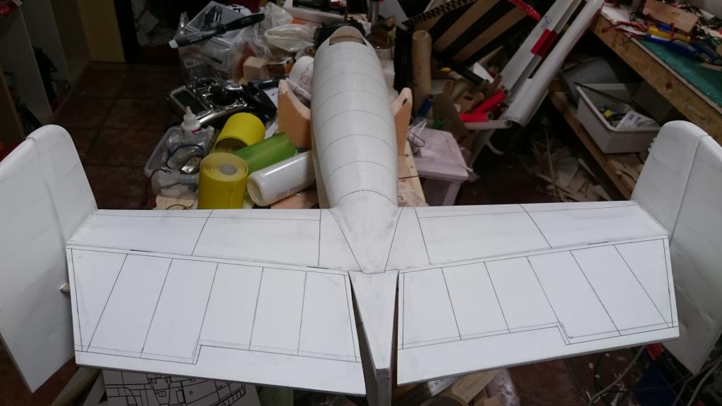

          Det får bli fuskvarianten av panellinjer,
          blyertspenna, hårt tryck och hoppas på att linjerna framträder under lacken...

            #125
            Mycket snyggt. Kul med en modell som sticker ut.. Skall bli spännande att få se henne färdig. 😊

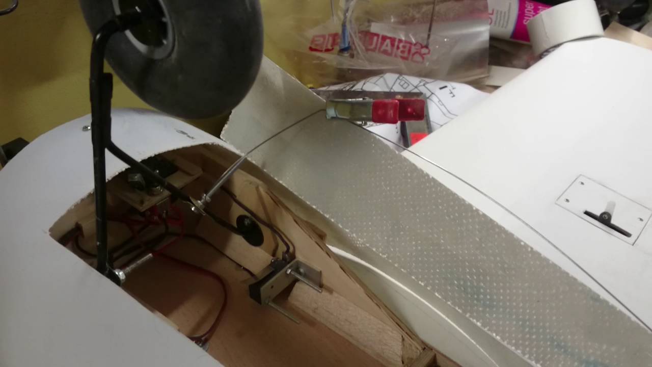

              Jag håller på att klura ut hjulkåpornas öppning och stängning.
              Jag skulle behöva nån form av väldigt liten kardanknut till stötstången från landstället till luckan, eller möjligtvis kul-link med stor rörlighet.
              Finns det att få tag på?
              Nu har jag bara provat med en väldigt flexibel 1mm pianotråd...
                #127
                Ser mer ut som att du borde använda dig av ett resår, tar år att töja ut och är enkelt att justera. För enkel och långvarig hållbarhet.
                • Matsa
                  • 613
                  #128
                  Tror Kenneth är inne på rätt spår....
                  På min 1/5 TF P51'a sitter sporrhjulets luckor med gummisnoddar och det funkar riktigt bra.
                  Det är också enkelt att komma åt att sätta in nya om de skulle gå av.
                  Sporrhjulsbenet har 2 aluminiumbitar som påverkar luckorna innan hjulet kan ta i.
                  Dessa gummisnoddar är fortfarande inte utbytta efter 3 År.
                  Matsa...

                    #129
                    Thomas på min Mosqito sitter landställsdörrarna med ca gångjärn så att de opåverkade är i öppet läge sedan går det ett gummiband mellan luckorna som stället drar ner. Fungerar perfekt.

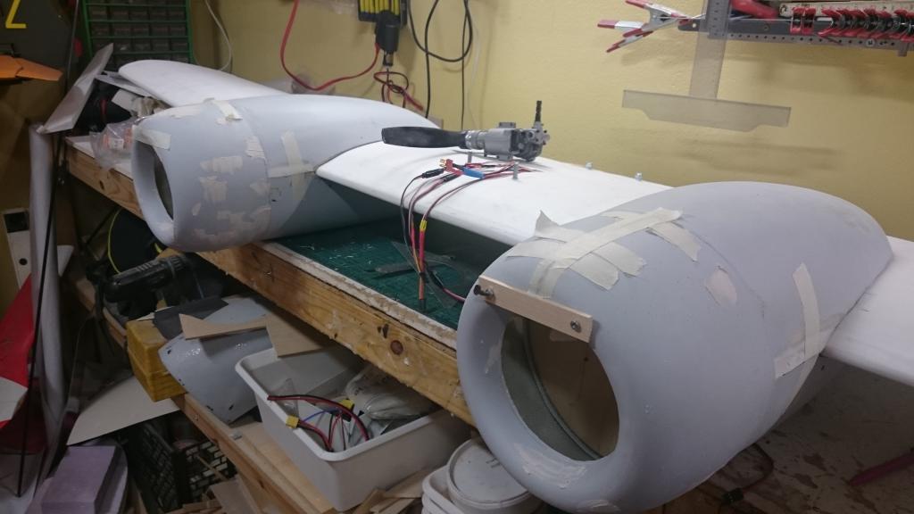

                      Motorkåpor anpassas.
                      Fick "krympa" diametern på de främre runda kåporna en del för att få en snygg passning.

                            #133

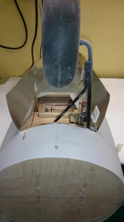

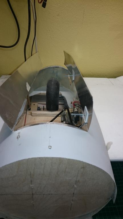

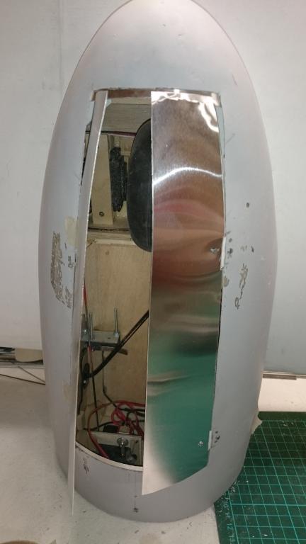

                            Håller på att slåss med landställsluckorna, utskurna ur 0,5mm aluplåt.
                            De blir alldeles för sladdriga, jag får nog köpa lite 0,8mm plåt istället, trots att det blir en aning tyngre.

                              Du har ju glömt att falsa kanterna ;-)

                                #135
                                Hej Thomas.
                                Varför inte gjuta dom i kol- eller glasfiber? Blir som du vet både starkt, snyggt och lätt.
                                /L
