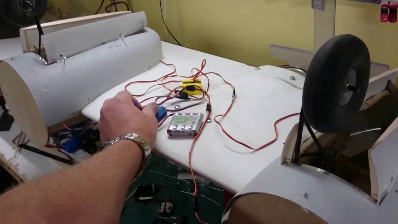

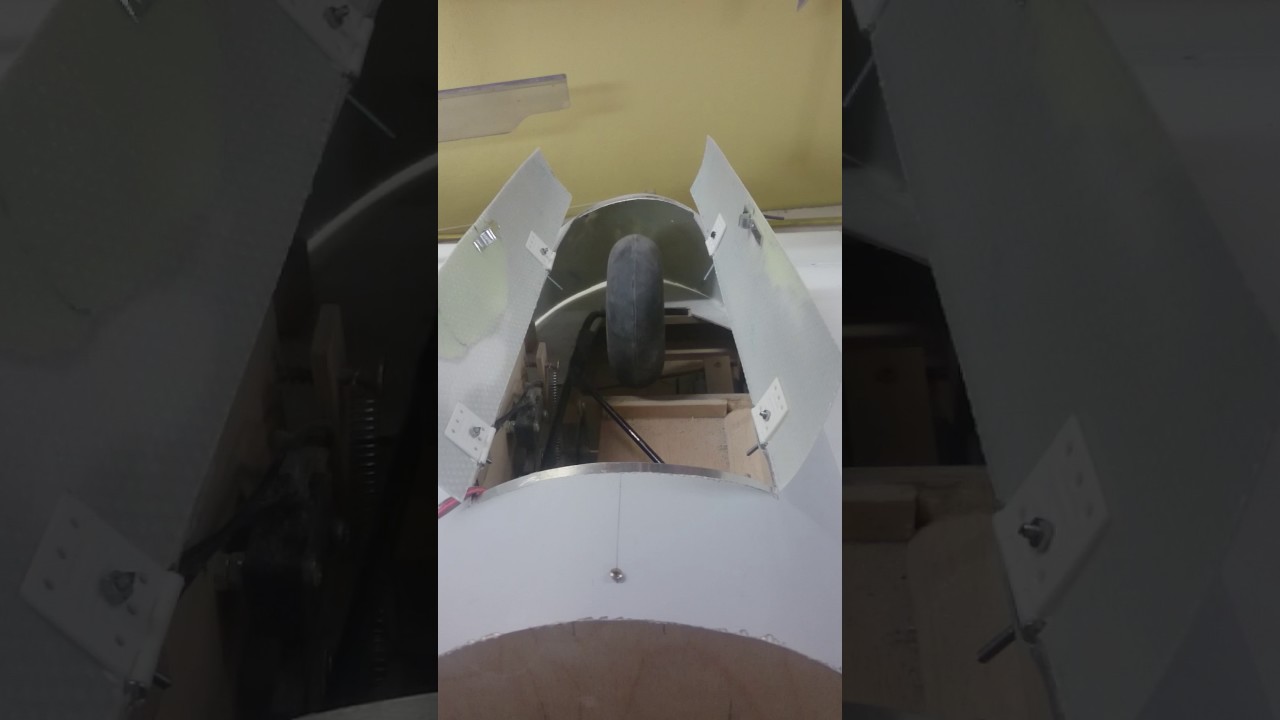

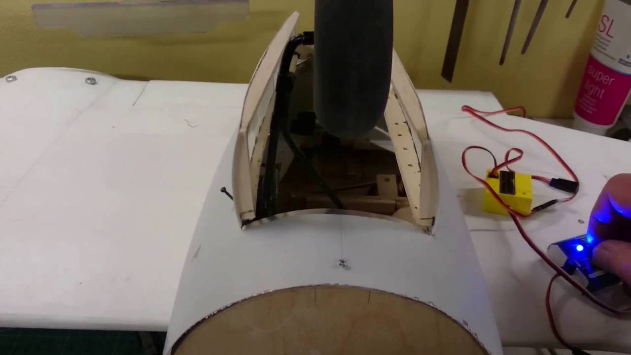

                    Senaste veckorna har gått åt till att klura ut landställ med tillhörande luckor, men med hjälp av Fyhren's 'door sequencer' har jag nog fått till det någorlunda. Ska bara ha ett par längre servoarmar, så att luckorna stänger ordentligt.
