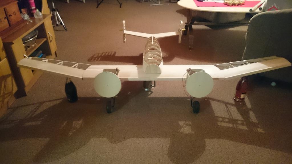

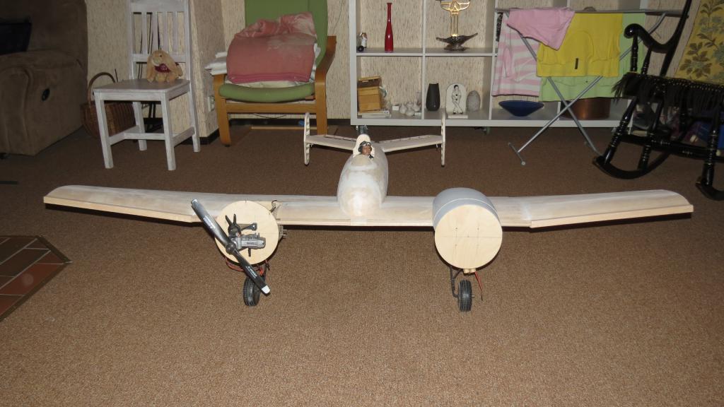

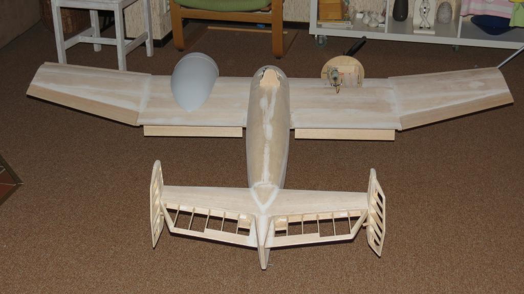

      Första ihopsättningen.
      Måste bara se proportionerna...

        • 3961
        #108
        [ATTACH=CONFIG]56107[/ATTACH]
        Tjusigt! :applouse:
        Jag gillar vingstöden du använder!

                Jo, "vingstöden" platsade där, yttervingarna är inte fastlimmade ännu.
                Och det är ju en Grumman "X-klass", så inget var väl givet på den tiden den byggdes.
                Mycket Trial & Error...

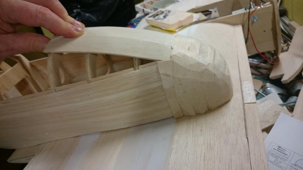

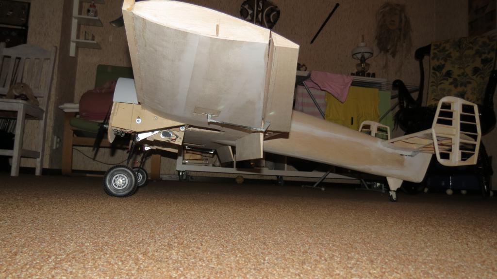

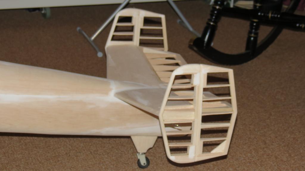

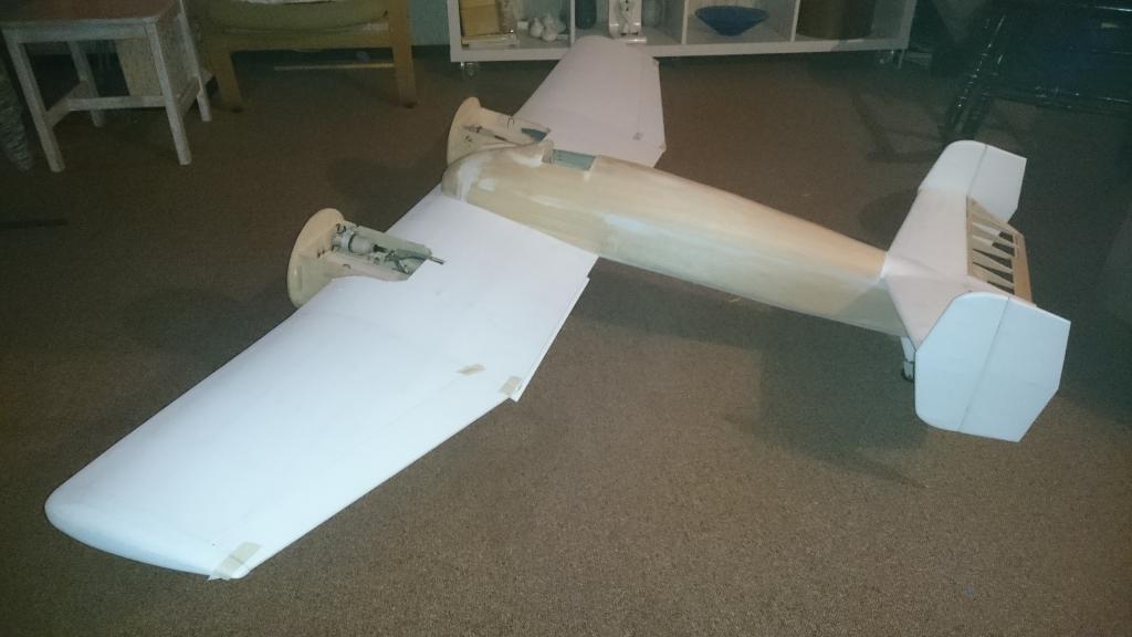

                  Lite har det hänt sen sist...
                  Stjärtfjädrarna har kommit på plats
Namn: DSC_0378.jpg
Storlek: 79,8 KB
                  Liksom nospartiet
Namn: DSC_0389.jpg
Storlek: 48,6 KB
                  Mycket slipande återstår, *host host!*.

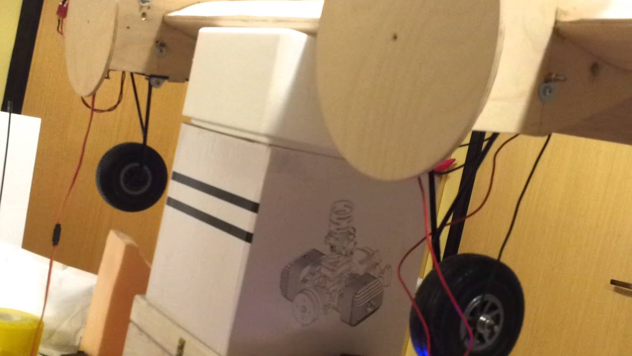

                      Ojdå, en hel månad sen...
                      I alla fall, jag har slitit med att 'få till' vettig gång på landningsställen, men nu tror jag att jag snart är nöjd.
                      Nu ska alla smådelar, kablar, mm. in på rätt plats.
                      Lite skakig video: (Lite olika batterier, därav lite olika hastighet)

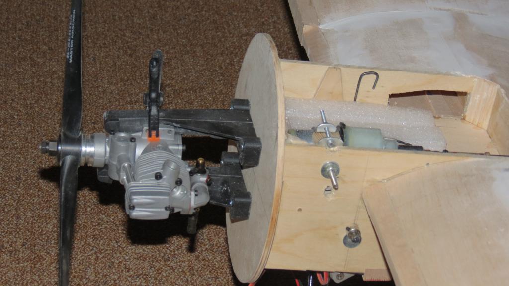

                          Ooops...
                          Över en månad sen senaste uppdateringen.
                          Jag skäms (lite) ...
                          I alla fall,
                          bygget fortskrider så sakteliga.
Namn: IMG_7842.jpg
Storlek: 87,2 KB
                          Kärran ihopsatt, sådär lite provisoriskt
Namn: IMG_7843.jpg
Storlek: 76,0 KB
                          Landställsmotorn monterad, samt plats för tank och trottelservo (kanske batteri till landstället också)
Namn: IMG_7844.jpg
Storlek: 79,2 KB
                          Bakifrån
Namn: IMG_7847.jpg
Storlek: 74,8 KB
                          Från ena sidan (vingframkanten ska profileras)
Namn: IMG_7846.jpg
Storlek: 93,1 KB
ID: 506984 Klicka på bilden för större version
Namn: IMG_7848.jpg
Storlek: 48,7 KB
                          Akterkastellet, ett 15grams servo undertill vid varje sidoroder
Namn: IMG_7849.jpg
Storlek: 40,2 KB
                          Solbränd!
Namn: IMG_7850.jpg
Storlek: 74,4 KB
                          Blir 2 x ASP .61 FS
                          (Ojdå, motorn uppochner...)
Namn: IMG_7851.jpg
Storlek: 73,3 KB

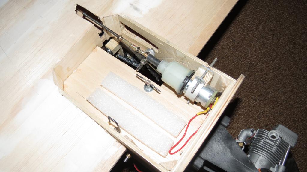

                          Down under
Namn: IMG_7853.jpg
Storlek: 86,0 KB

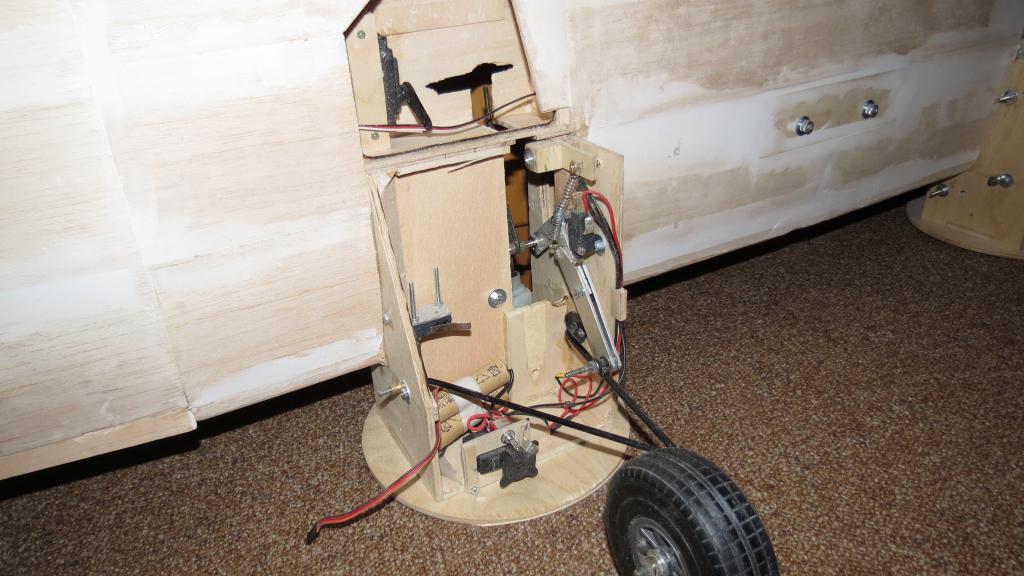

                          Landstället med gängad stång och låsning, ändlägesbrytare, servo till microswitchen och servo till klaffen
                          Vikten på skapelsen så här långt ligger på ca 5 kg, utan motorer, klädsel, kåpor mm.
                          Kommer säkert upp i nånstans runt 7 kg.
                          En hel del återstår, men jag försöker lägga nån halvtimme varje kväll i hobbyrummet, och plötsligt ska den nog vara klar!

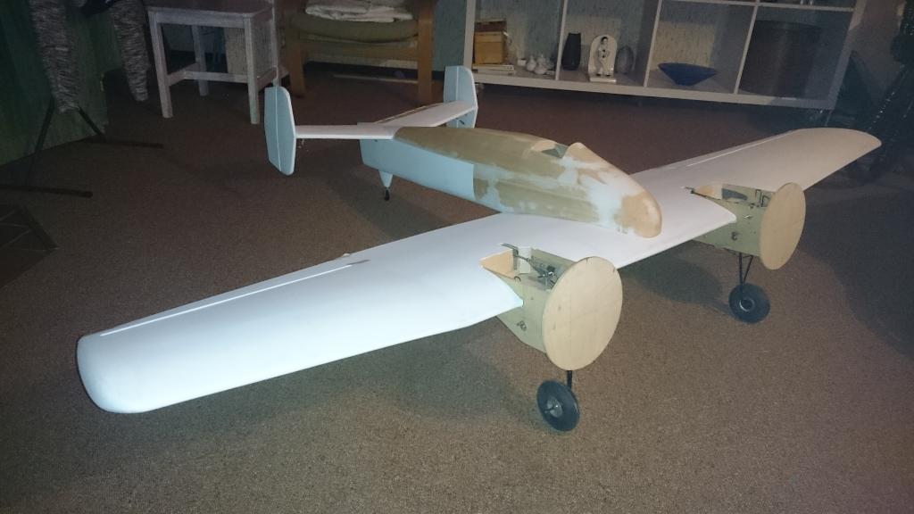

                            Den är mycket snygg och sexig, ser fram emot att få vara med på premiären och filma.
                              • 7682
                              #119

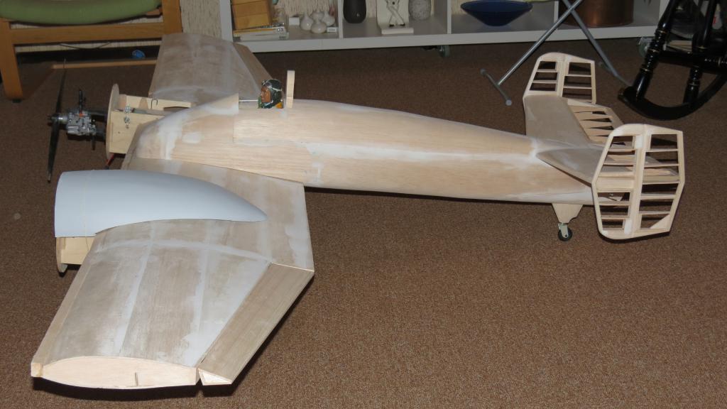

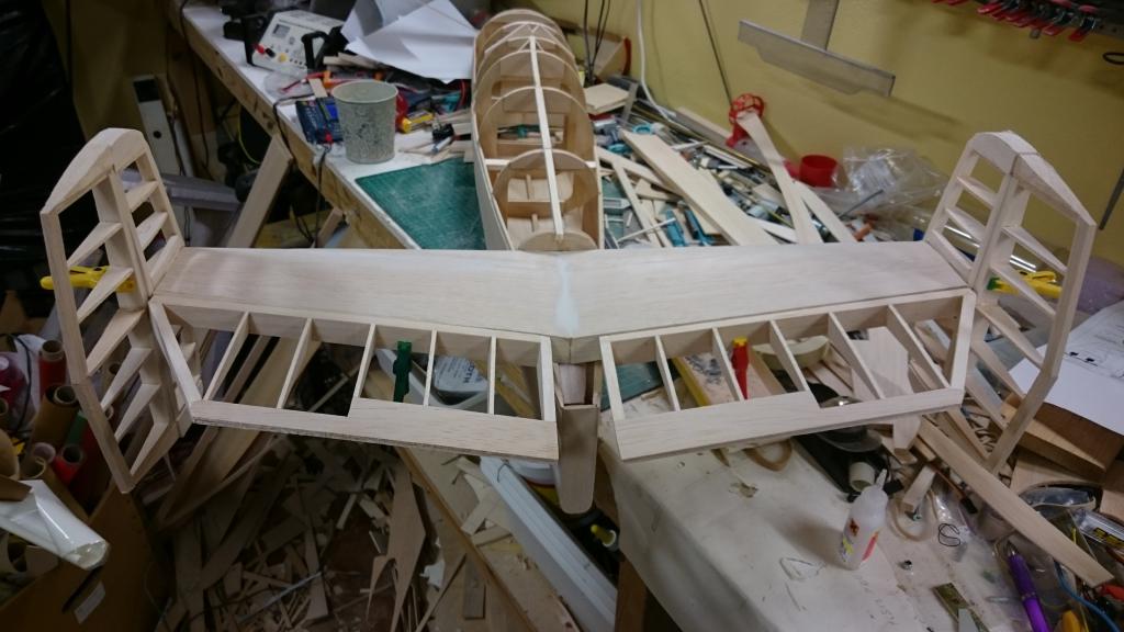

                              Ojdå, mer än en månad sen...
                              Långsamt, långsamt görs det framsteg, lite varje dag.
                              Motorkåpor och hjulkåpor är gjutna. Ska finputsas och justeras in ordentligt.
                              Vinge och nästan alla roder är klädda med Solartex.
Namn: DSC_0066.jpg
Storlek: 60,0 KB
ID: 507167 Klicka på bilden för större version
Namn: DSC_0073.jpg
Storlek: 53,3 KB
                              Tyvärr är bilderna väldigt bleka, det är så dåligt fotoljus i källar'n.
                              Kvar att klä är ett par höjdroder och en klaff, sen ska det målas!
                              Och det är här jag blir lite ambivalent.
                              Ska det vara originalmålning?
                              Alltså den 'fesiga' versionen med gul vinge och silverfärgad kropp?
                              Eller ska man göra avsteg från skalariktigheten och lacka kärran i den duvblå kulören? Alltså version II?
                              Jag tycker den är mycket fräckare.
                              Synpunkter mottages tacksamt!
