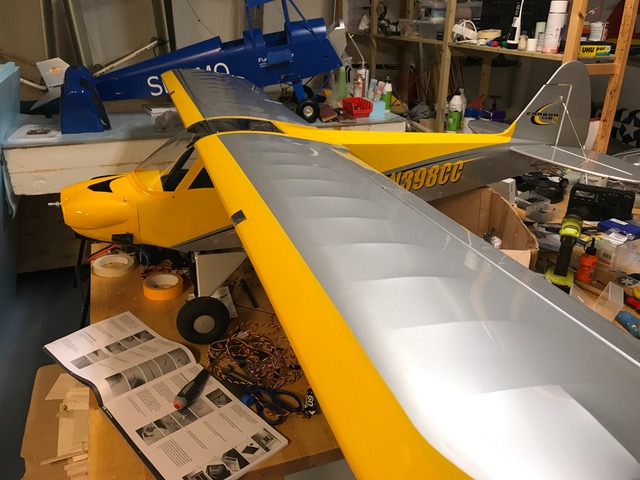

                  Det finns minst ett "andra" projekt också - sätter fn ihop en CarbonCub, ARF från Hangar 9, som kommer att vara elektrifierad...

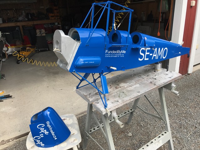

                      Våren har nått ända upp till Jämtland! Senaste dagarna har det varit fint sprutväder - lätt vind och runt 15° och just inga insekter i luften. Prefekt för skyddslack på SE-AMO som nu bara skall torka lite och så är det dags att börja montera. Lacken ser fortfarande lite blank ut men den kommer att bli sidenmatt när den har torkat...
                      Kjell

                          #162
                          Tack Peter, det skall bli trevligt att träffas igen. Snart dags..

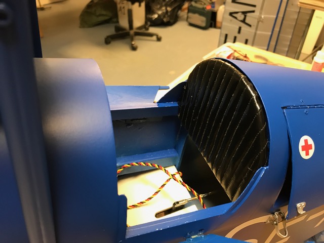

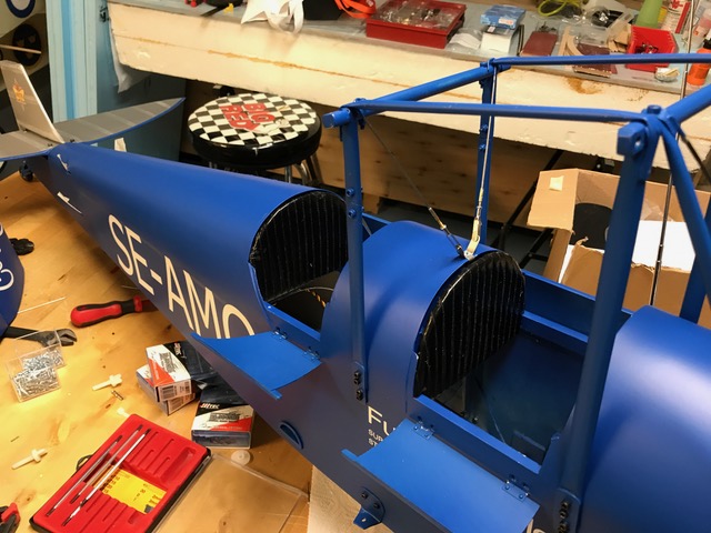

                          Börjat montering och fixat rygg/nackstöden. Stjärtpartiet monterat och vajrar till höjdrodren kopplade. När skyddslacken torkat helt blev den riktigt matt och bra.
                          Kjell

                            #163

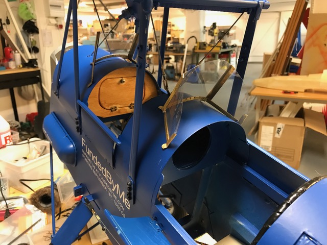

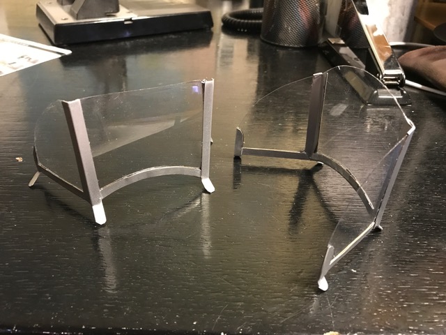

                            Lite mera pyssel. Snickrat ihop ramar för vindrutorna...
                            Kjell

                              #164
                              Bästa sortens tomteverkstad =) Snickra låter så enkelt... när det kommer från dig!
                              Ser ut som en riktigt härlig blå färg för övrigt!
                              Ska bli spännande att se flygfilm...
                                • 2050
                                #165

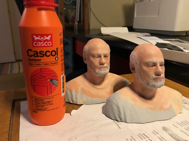

                                Hej Per, på tal om tomteverkstad - har alltid önskat mig rutig färg...Den här blå är Hagmans Signalblå på sprayburk och med ett lager helmatt golvlack utanpå.
                                Pilot och reservpilot på gång.
                                Kjell
