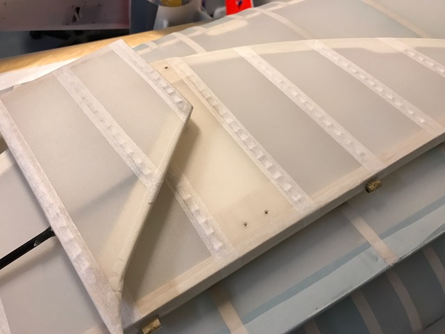

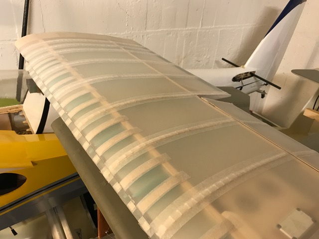

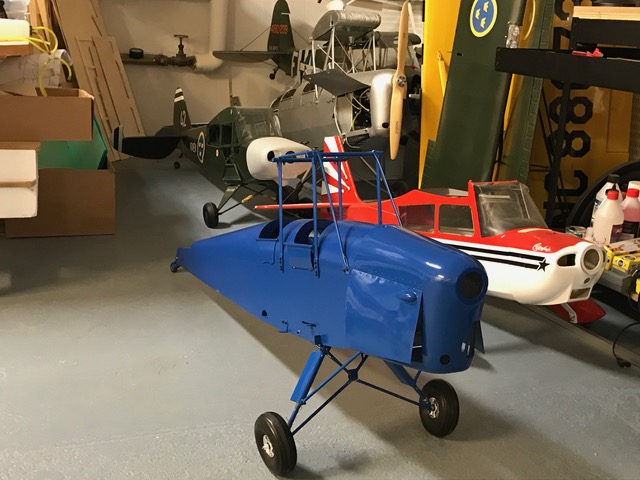

    Hemma igen efter en period med arbete i vårt västra grannland och har tagit upp byggandet igen. Nu börjar snart det riktigt roliga med att montera och detaljera men först lite målning. Håller också på att ge vingarna "rib-stitching".

      Skruvat, monterat luckor och "stitchat" lite mer....

          Du har säkert nämnt det tidigare, men vad använder du för klädsel??
            • 2048
            #95

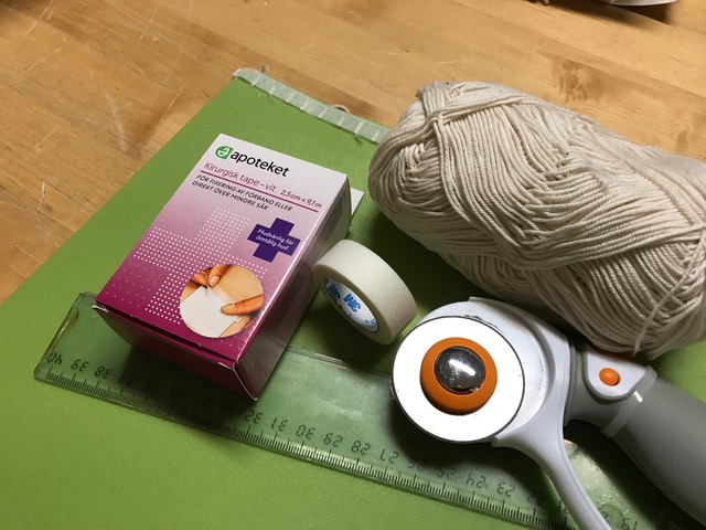

            Tack Peter och Thomas. Ser fram mot sommarens träff - hoppas på bra väder och mycket flygning.
            Klädseln är naturell Solartex och remsorna över stygnen är Apotekets hudvänliga pappershäfta.
            Kjell

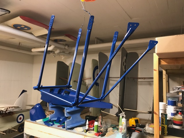

                Tack Mats, pappershäftan fungerar ganska bra men känns lite klibbig även på utsidan när den just är ditsatt. Dessutom suger den färg på ett annat sätt än Solartexen så det kan behövas lite extra färg/lack på tejpen för att det skall bli bra.
                Nu står hon på egna ben igen...

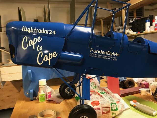

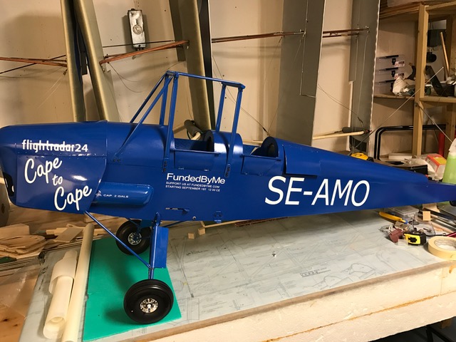

                      Kay, hoppas du publicerar bilderna på G-AHOO här. Roteflygning skall bli kul, det ser jag fram mot! Kenneth, kul att du hänger med i tråden även om det inte är favoritflygetyget. Min byggkalkyl när jag startar i början av höstkanten är att ha klart för premiär till Östersundsträffen. Ibland går det och ibland inte. Just nu ser det lovande ut för det här projektet....
                      Idag dekorerat lite, texterna tagna ur bilder på fullskalan och sedan vektoriserade och skurna i vinyl med en Silhouette Cameo skärmaskin.

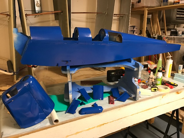

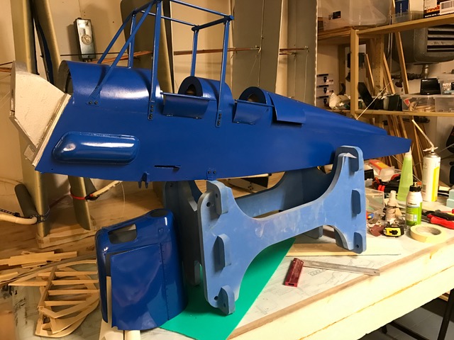

                              Minst en timme om dagen i lekrummet håller humöret på topp...nu är all text på kroppen på plats.
                              Kjell

                                Den blå färgen du sprayat (antar jag) på kroppen, som du skrev tidigare är klädd med Solartex, har du grundmålat på Solartexen innan du målade på den blå färgen?
                                Eller sprayade du den blå färgen direkt på Solartexen?
                                Hur många lager blå färg sprayade du på?
