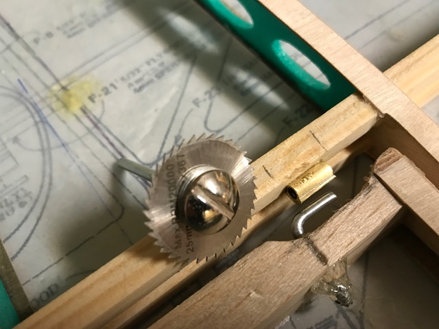

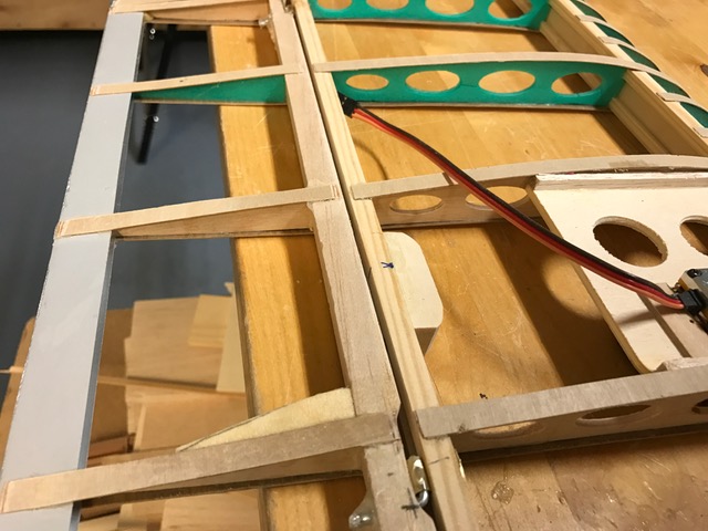

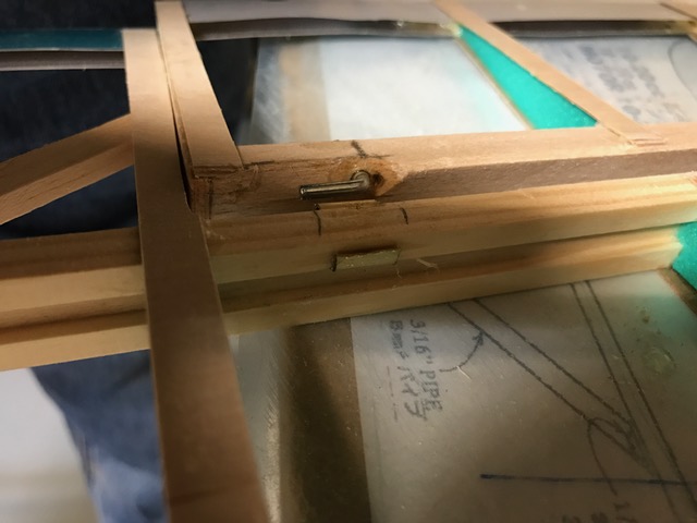

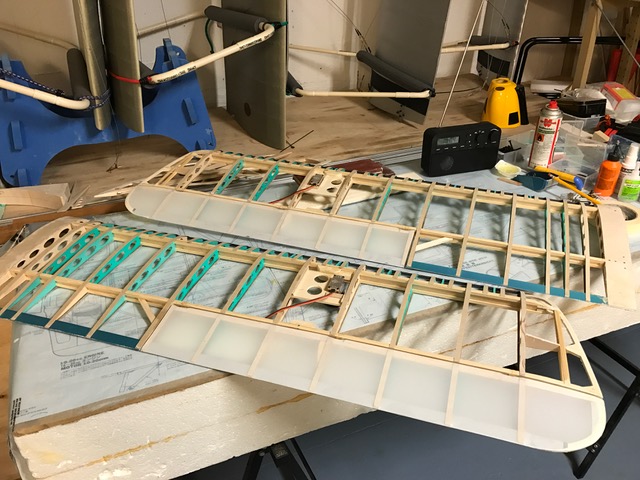

          Alla gångjärn är nu klara och monterade. Visar lite bilder från skevrodren. Silverlöder ett mässingsrör på en remsa mässingsplåt och sågar sedan upp i lagom breda bitar. Sågar en slits där gångjärnet skall sitta och eftersom kommer att hamna lite off-set behöver jag inte såga i balken utan kan göra slitsen precis under och trär igenom och viker upp på baksidan. En droppe cyanolim och så är det klart. I rodret använder jag vanlig 3 mm vinklad krok från bygghandeln, borrar och skruvar i och fixerar med lim. Här en klutt epoxi på insidan eftersom jag inte lagt till något extra trä på insidan att skruva i. Annars bara en droppe cyanoacrylat.
          Rodren kan enkelt demonteras och det enda som krävs är en liten bygel eller skruv på ett av gångjärnen som hindrar att dom glider i sidled.
          Skevrodren klädda med Solartex och med lite försiktighet det gick bra utan att värmen förstörde frigolitspryglarna. Var lite fundersam hur det skulle fungera eftersom jag inte prövat att bygga på detta sätt tidigare.

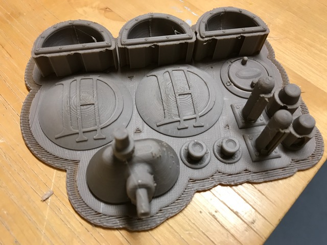

          Också printat en tillbehörssats som snart kommer att behövas...

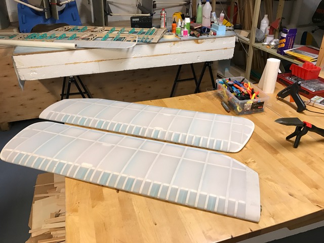

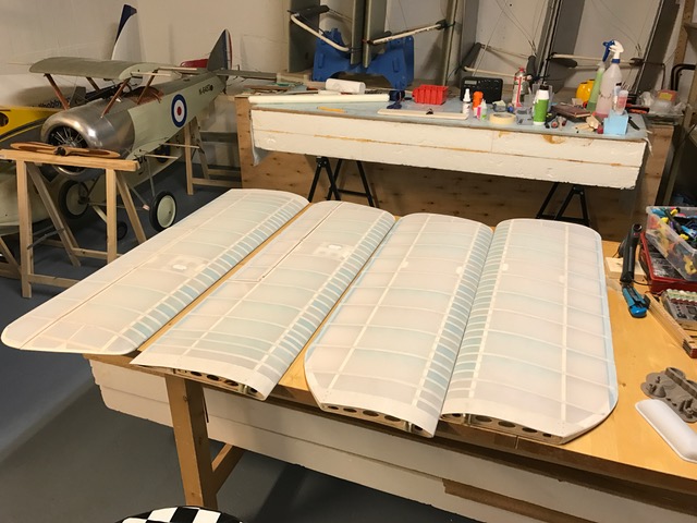

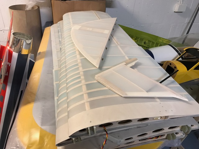

                Lågfart senaste veckan men i alla fall fått ett vingpar klädda. Det fungerade OK med friggo-spryglarna men man fick inte värma för länge direkt mot cab-stripen för då blev det mjukt under...
                Kjell
                  • 2050
                  #83
                  Två till klädda....
                  /Kjell

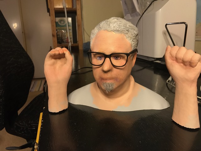

                      Visar några bilder på ett litet sidoprojekt. Gubben är ett beställningsjobb och han skall spaka ett flygplan i skala 1/2...
                      Kjell

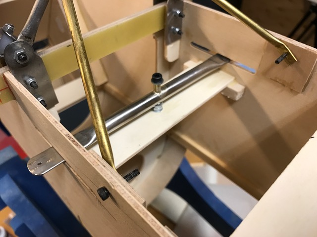

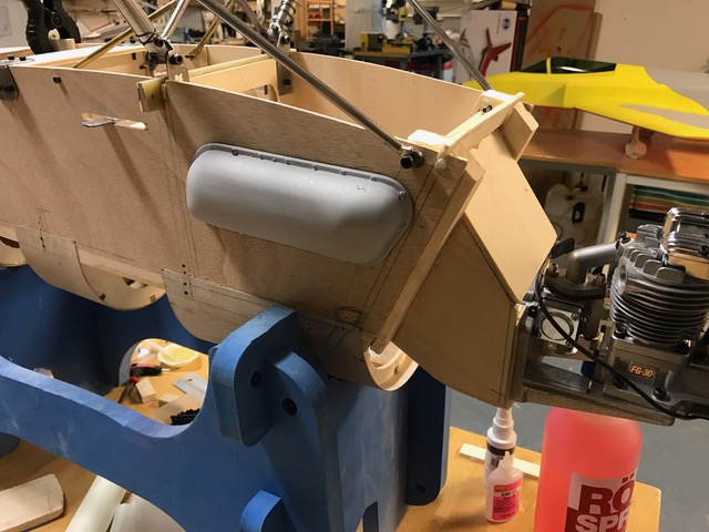

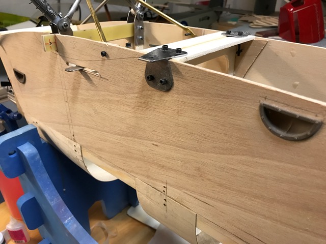

                        Tillbaka till ämnet...nu klätt lite delar till stjärtpartiet och jobbat vidare med kroppen. Satt in det genomgående oket för vajrar till sidorodret, monterat servon för höjd och sida och pysslat lite med utseendeprylar som fotsteg och oljetank. Har inte riktigt bestämt mig för hur jag skall göra med ytan på kroppen men just nu lutar det åt att klä den med vanligt ritpapper innan målning. Tror inte att originalet var klätt utan bara lackat/målat på plywooden men jag vet inte säkert. Nån som vet?

                          Kjell,
                          Det verkar som man klädde med tyg (fabric) även plywooden bakom och runt sittbrunnarna.
                          "The fabric that was glued to the fuselage plywood is still intact"
                          Se tredje bilden nedifrån på den här sidan där man renoverar en Tiger Moth:
                          http://www.spitnbailingwire.com/?cat=17
                          /Bo
                            • 2050
                            #88
                            Hej Bo,
                            Stort TACK för länken, trodde jag hade sett de flesta sajter om Tiger Moth och föregångarna men denna har jag missat. Om plywood-klädda delar på Tigern var dukade var dom säkert det även på Moth 60/Major.
                            Alltså får det bli klädsel med Solartex, som är min favorit att klä med, även på kroppen.
                            Kjell

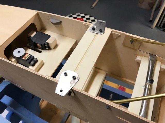

                                Idag har det varit en strålande vinterdag här i Östersund så för att döva det dåliga samvetet över att tillbringa några timmar i bygglokalen blev det först en promenad på Storsjöns is. Det finns flera mil upplogade skridskovägar på sjön nu och det bara synd att allt detta ligger inom kontrollzonen för Åre-Östersunds flygplats så modellflyg är inte tillåtet. Annas vore det kalas att flyga här.

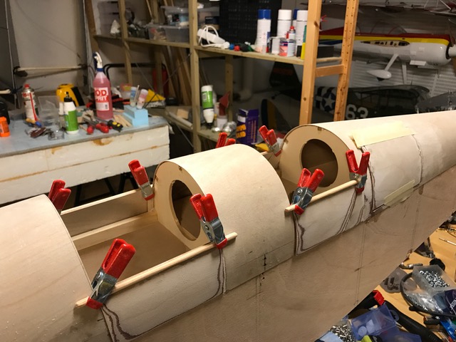

                                När samvetet var lagom dövat blev det några timmar i byggokalen och nu är alla fyra luckorna tillverkade och bagagelucka utsågad i bakkroppen. Det närmar sig putsning av kroppen och så klädsel.
                                Skickade ett mail till Johan Wiklund som äger förebilden och han bekräftade att hela kroppen är dukklädd utanpå björkplywooden. Samma typ av duk som på vingarna och så får det bli här också.
                                Trevlig kväll!
                                Kjell
