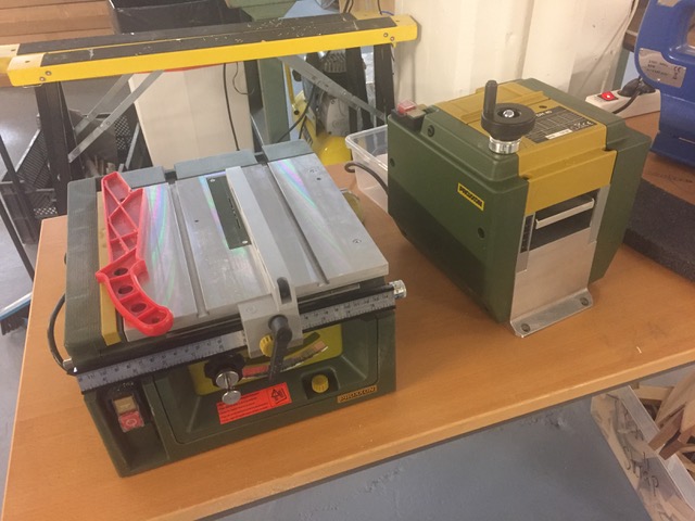

        Inför den här byggsäsongen har lokalen fått ett par nya maskiner. En liten bordssåg och en planhyvel, båda från Proxxon. Tanken är att kunna göra egna lister när behov uppstår.

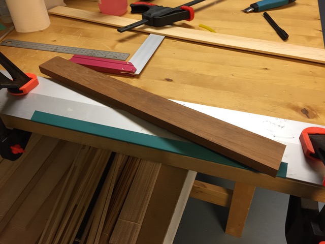

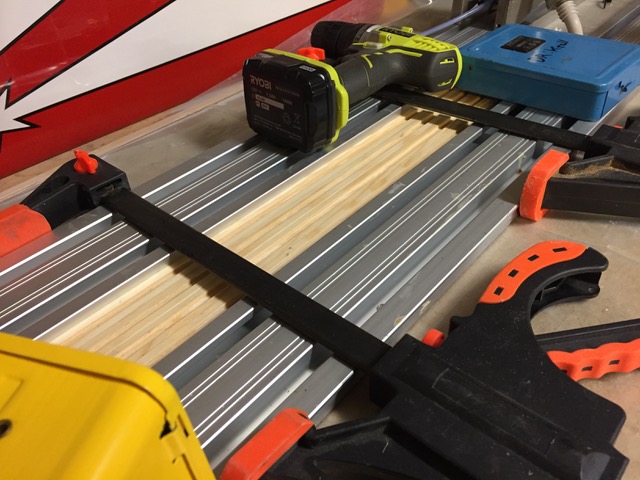

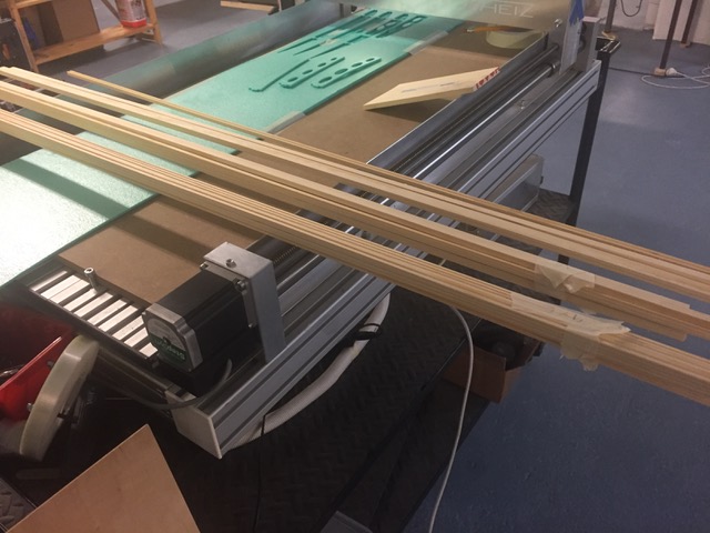

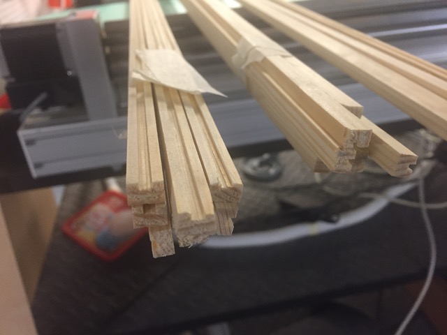

        Börjat tillverka lister för vingbalkarna som skall bli I-balkar. Virket inköp på den lokala byggmarknaden som har ett bra sortiment planhyvlade lister i torr furu där man kan välja ut en del med täta och raka fibrer. Valde 8x95 mm och har sågat/hyvlat till 8x6 och 9x6. Spåret för en stående 2 mm plywood också sågat på den lilla bordsågen.
        Balkarna limmade mellan ett par alu-profiler så att dom blir raka.

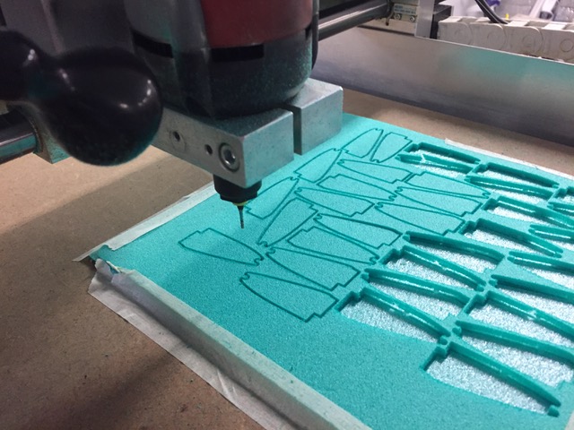

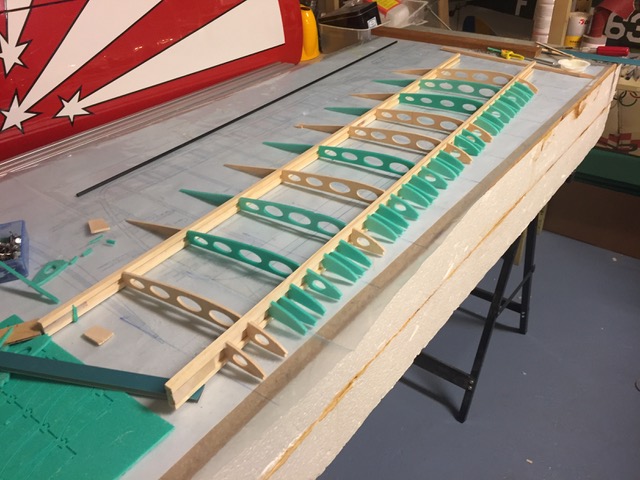

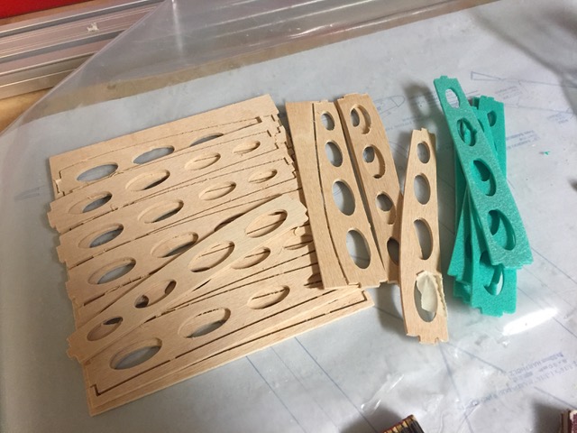

        Tänkte den här gången också pröva att använda en del nya material för att hålla nere vikten och priset. Spryglarna kommer att vara en mix av depronliknande golvunderlag och lättplywood. Det blir plywood på några ställen där det behövs lite större styrka och resten får bli depron. Båda materialen funkar fint att fräsa i.
        Så här blir fördelningen mellan depron och lättplywood - plywood mot wingroten, där servoinfästningen skall vara och ett vid spetsen. Alla spryglarna skall sedan få en 8 mm bred capstrip av 0,6 mm plywood. Förhoppningsvis skall detta göra att det går att klä med Solartex utan att depronspryglarna smälter....

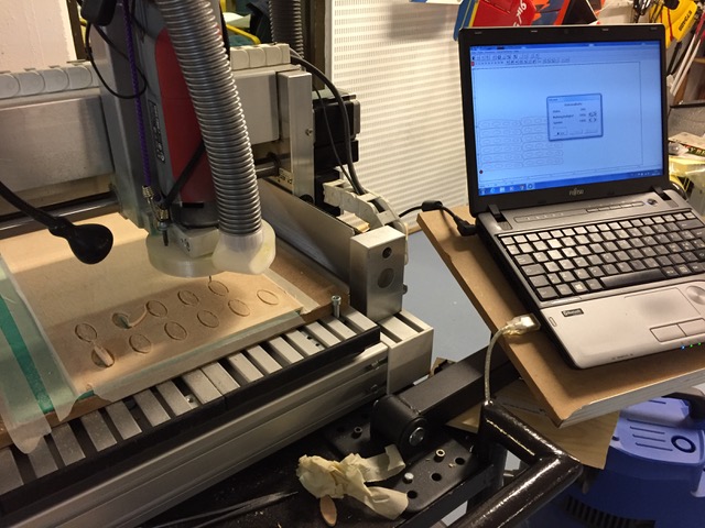

                      Tack Thomas, Mikael, Anders och Lasse för vänliga kommentarer. Och ja, det där som skär ut spryglarna är en CNC-fräs. En mycket användbar mackapär, särskilt när det skall tillverkas en massa delar av samma slag.

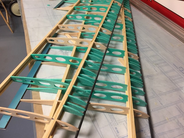

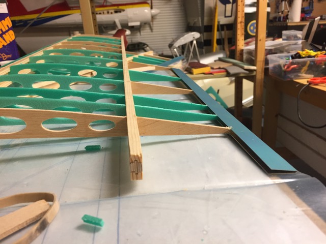

                      Har nu tillverkat bakkanter till undervingarna. Det blev offsetplåt med 0,3 mm tjocklek. Skar remsor 4 cm breda och vek på längden för att få V-profiler. Spänner fast mellan bordet och en rätlinjal och viker utsticket i hela längden på en gång med en rak list. Limmar med PU-lim som biter bra på aluminium.
                      Har också fått dit all halvspryglar och framkanten av kolfiberrör.

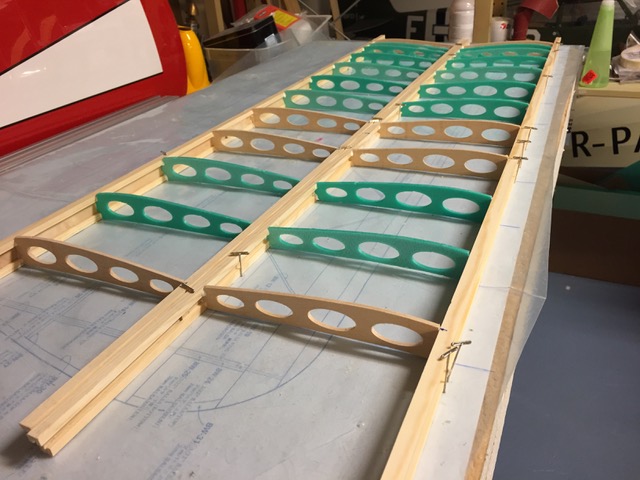

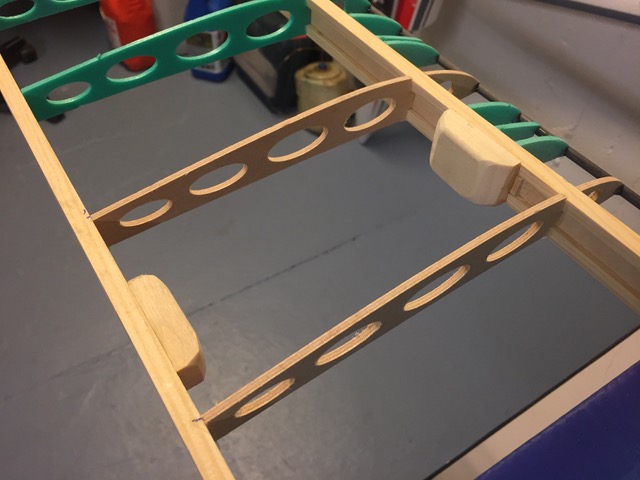

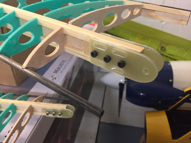

                            Limmat mera delar, bl a fästena för vingstöttorna och även främre vinginfästningen. Vingarna skall vara fällbara bakåt så dom kommer att sitta med en ledbar infästning vid bakre balken och sen en låssprint i det främre fästet. Det skall gå att vika bak både över- och undervingen utan att lossa vajrar och stöttor.
                            Börjat limma lite även på övervingarna
