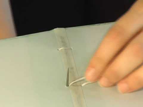

    Här är ett alternativ till färdig stitching tape...

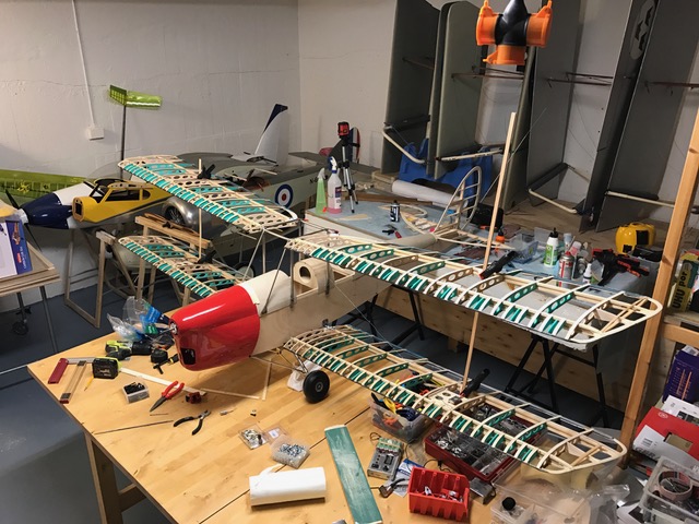

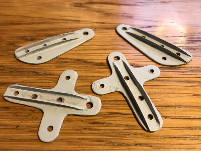

    Mera metallslöjd - nu bakre vingfästen uppe och nere som fått ett lager grundfärg. Snart provmontering av vingarna.
    Kjell

      Okay Kjell, jag menade vakumformad ABS som man ju nästan alltid lyckas klippa sönder i hörn o skarvar. Olika tjocklek och ibland inte helt rena i profilerna. Slotsen t ex, som följde med i satsen, var så dåliga att jag helt enkelt skippade dem. Många tigrar flyger ju med dem låsta eller helt enkelt borttagna, likaså spinnfenorna. Min Moth ska ju bara flyga runt och tillfredsställa piloten, den ska inte delta i någon skalatävling. Därför blir det bara en "Stand mycket långt off" modell.
      Hjuldiskarna är perfekta och ska naturligtvis ersätta dom dåliga som följde med satsen. Jag ämnar sätta fast dem med små skruvar så att jag kan ta loss hjulen vid behov.
      Trevlig video förresten, fast jag tror nog att jag håller mig till mitt linnesnöre. Jag funderade ett tag på att sy fast duken men ångrade mig i sista stund. Det är ändå ingen som ser hur man fuskar, bara slutresultatet blir bra.

        Du har helt rätt Kay, jag resonerar likadant och bygger för nöjet och "håller mig också långt off". Nu är vingarna mycket provisoriskt påhakade och det är dags att mäta in för stöttor och vajrar innan klädsel.

          Ja Kjell, nu har du det roligaste kvar. Det är alltid skönt när man börjar se slutet på ett projekt. Om inte för annat så för att börja ett nytt!
          Jag byggde in lite wash-out när jag gjorde stöttor och vajrar. Det kan aldrig vara fel att ha lite marginal när farten börjar avta och spaktermiken tar överhand.

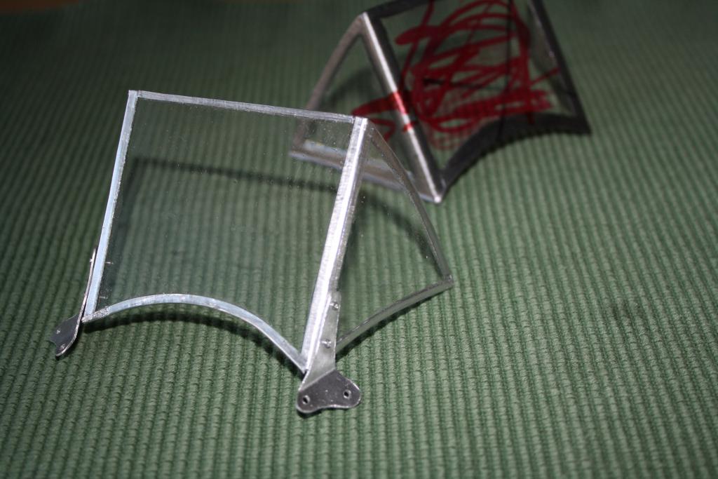

            Ock så blev jag lite sur på de medföljande vindrutorna, klumpiga och inte precis förebildsenliga, så jag beslutade mig för att göra ett par nya efter eget behag. Första försöket blev ganska hyggligt så det blir nog ett par till. Jag värmebockade huvplast över en varm linjal, sedan klädde jag kanterna med folieform som kära hustrun förmodligen snart lär sakna i skåpet! Lite klarlack över skapelsen och så var det klart. Som sagt, inte precis superskala men.....

              #66
              Blev ju supersnyggt! Kommer att sno din idé rakt av.

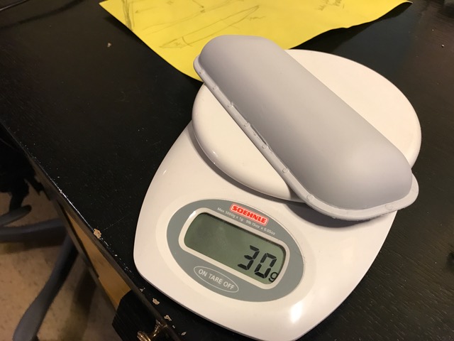

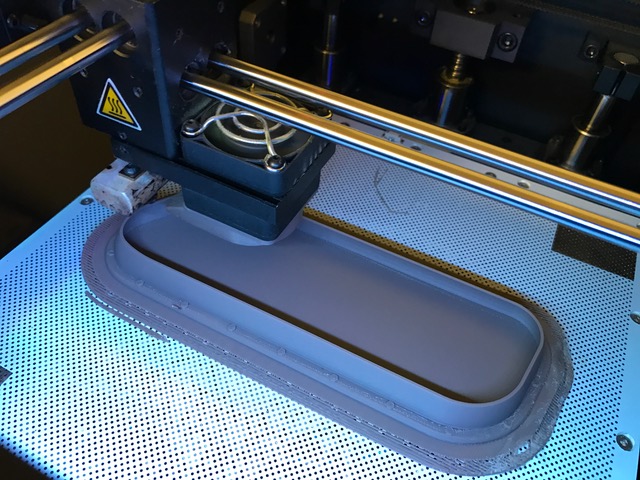

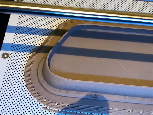

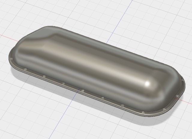

                En vecka försvinner fort utan att det blivit så mycket gjort - i alla fall ritat upp en oljetank och startat printern så i morgon vet jag om den blev OK.
                Kjell

                    • 7711
                    #69
                    Men...
                    vad väger alla sådana pryttlar??
                      • 2050
                      #70
                      Men...
                      Inte så mycket...den här är 18 x 5,5 x 3 cm och ihålig och väger 30 g.
                      Kjell
                        • 1380
                        #71
                        Kay krut
                        Vad är "Folieform"??
                        Vanlig ugnsfolie?
                        Hur fick du fast det?
                        • kay.krut
                          • 929
                          #72
                          Jo Mats, folieform är den tunna engångs-aluminiumskapelse som kära hustrun brukar göra fiskgratäng i. Den är enkel att skära och att jobba med. Jag använder två tillvägagångssätt när jag sätter på foliestrimlorna. Antingen skär jag remsorna i dubbel bredd och med rätt längd, sedan bockar jag lite försiktigt folien över en passande linjal eller liknande, beroende på hur tjockt materialet är där folien ska sitta. Sedan limmar jag helt enkelt fast den med CA-lim. Ibland, om det är större och tjockare delar som ska kläs, så lägger jag dubbelhäftande tejp (finns på Biltema) på folien och skär därefter remsorna till rätt mått. Sedan drar jag av skyddspappret och bockar remsan direkt på delen som ska kläs. Här gäller det dock att vara noga för gör man fel så sitter remsan som f.n och man får göra om hela proceduren. Det finns även en tunn folie på nämnda bilutrustningsföretag som användes till skydd för värme på motorer mm. Denna är dock så tunn att den är nästan omöjlig att jobba med, åtminstone när man ska klä vindrutor.

                              • 1380
                              #74
                              Kanon!
                              Såg fint ut med folien.
                              Antar att det är pilligt att få den plan/ skrynkelfri men det är väl bara att öva?
                              • kay.krut
                                • 929
                                #75
                                Jo visst Thomas men som jag skrev i inlägget ovan så är den tejpen en pina att använda. Alldeles för tunn och skrynklar sig bara man försöker att klippa av en bit. Folieformar är mycket tjockare och lättare att få till ett snyggt arbete. Observera, jag använder folieformar, inte aluminiumfolie.
