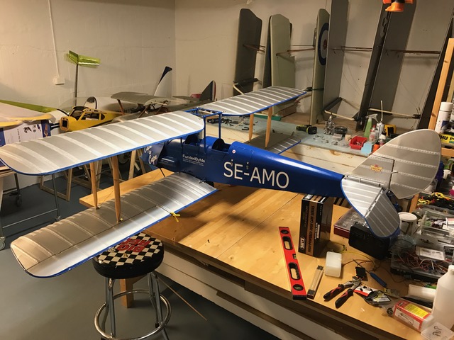

            Vingar och stjärtparti nu målade i silverfärg och en del av de blå kanterna klara.
            Kjell

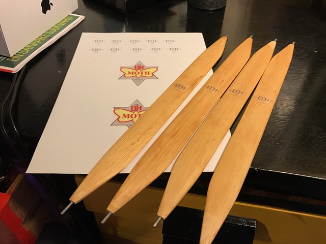

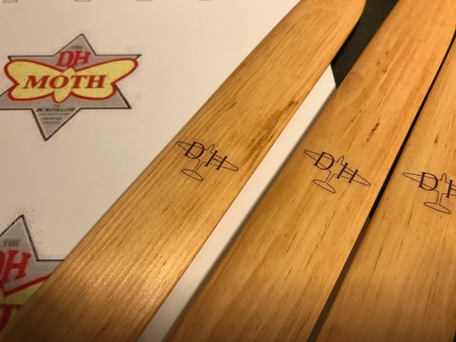

                Målningen nu klar och jag har börjat förbereda riggningen och fått stöttorna klara. Furu inköpt på den lokal bygghandeln, hyvlad och putsad till profil och spritbetsad i ljus mahognykulör.

                    Tack Mats, dekalerna är utskrivna med en färglaser på vinyl, finns både genomskinlig och vit.

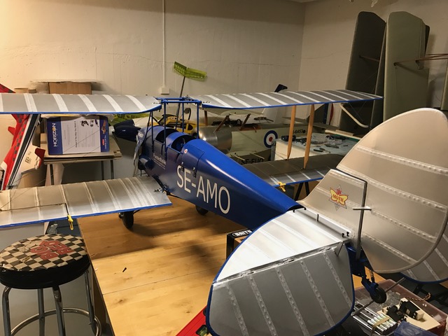

                              Provmonterat för att kolla lite lite vinklar innan jag börjar göra riggningsvajrar...
                              Kjell

                                Kjell,
                                Är det en synvilla på bilderna ang. den "rib stitching" som du gjort - de syns ganska framträdande, är det så även på förebilden? Skall du lägga på nån klarlack ovanpå silverfärgen som gör rib stitching mindre framträdande?
                                Supersnyggt alltihop, det var bara detta jag reagerade på (antagligen p.g. av min okunskap hur det skall se ut).
