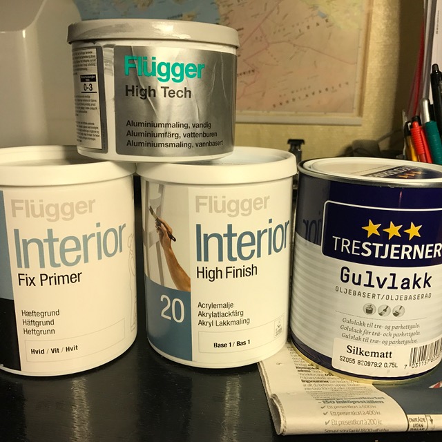

    Hej Bo, du har rätt om den blå färgen. Den är sprayad och den här gången har jag använt Hagmans Signalblå från Jula. Kroppen är klädd med Solartex och utanpå den ett lager av Hagmans Srutspackel och så en lätt slipning innan 2 lager av den blå färgen.
    Normalt brukar jag använda vattenspädbar inomhuslackfärg från Flügger men den här gången blev det lite annarlunda. Till vingarna kommer det dock att bli sen gamla vanliga vattenspädbara varianten....

      Vattenspädbar???
      Lägger du någon skyddslack utanpå??
        • 2048
        #108
        Precis Thomas, vattenspädbar grundfärg och ytfärg och så till slut en skyddslack. Gillar att det går att göra rent spruta och andra redskap med vatten och att det inte luktar lösningsmedel. Visserligen luktar skyddslacken och kräver rengöring med lacknafta men här har jag inte hittat nåt bra vattenlösligt alternativ. Min vanliga arsenal är som på bilden och så bryter jag High Finish-färgen efter behov. Det blev dock ett litet avsteg nu med SE-AMO...

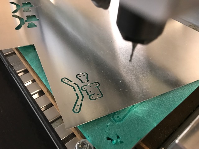

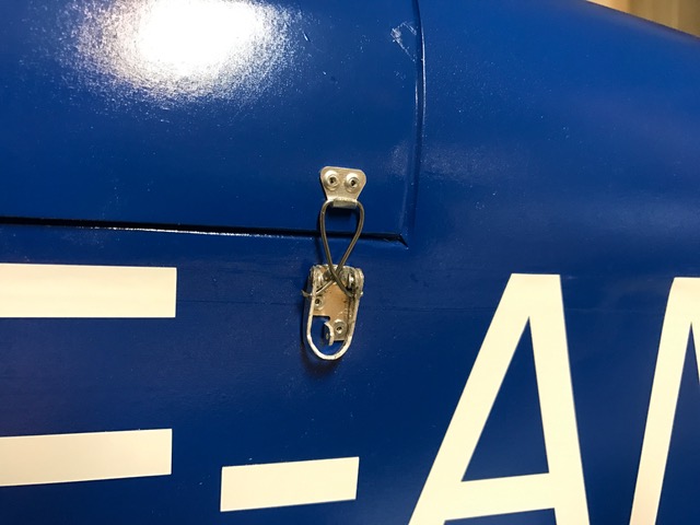

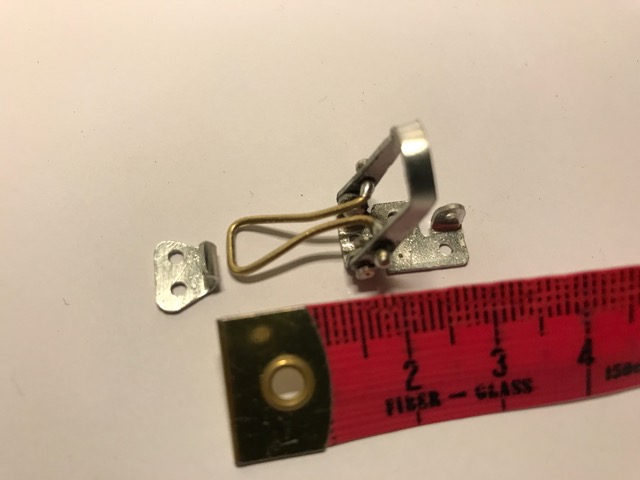

          Dagens pyssel när grundfärgen på vingarna torkade - att göra små excenterlås till bagageluckan. Köpte ett fullstort lås och plockade isär det, knackade ut delarna så att dom blev platta, scannade bitarna och använde bilden som underlag för en ritning med fräsbanor. Skalade ner till skala 1/3,5 ungefär. Prövade först med skala 1/4 men det innebar att jag var tvungen att fräsa ut delarna med en pinnfräs med knappt 1 mm i diameter och det blev för svårt så jag ökade storleken lite ock ändrade lite på de trängsta passagerna och kunde då använda en fräs på 1,5 mm. Materialet är 0,9 mm aluminium.
          Låset fungerar helt OK!
          Kjell

                    Låset var tjusigt värre.
                    Hur gjorde du texten på kroppen?
                    Vinylskärare ?
                      • 2048
                      #115
                      Hej Mats,
                      Jo, texten är vinyl och skuren med en Cameo Silhouette vinylskärare. En del är från typsnitt på datorn och det på motorkåpan är från bilder på originalet som skalats till lagom storlek och sedan vektoriserats för skärningen.
                      Kjell
