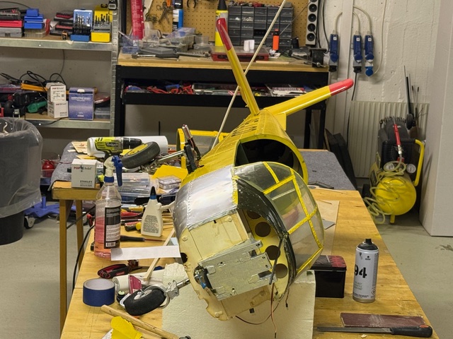

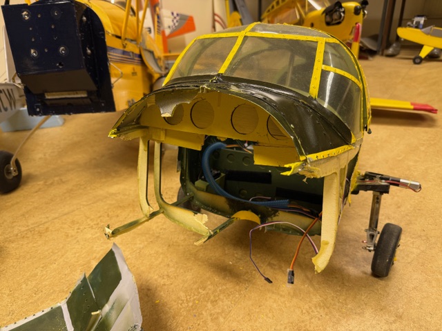

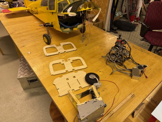

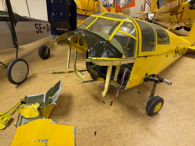

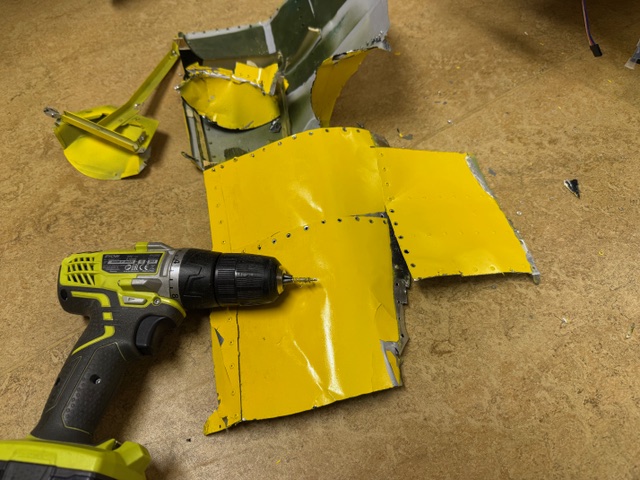

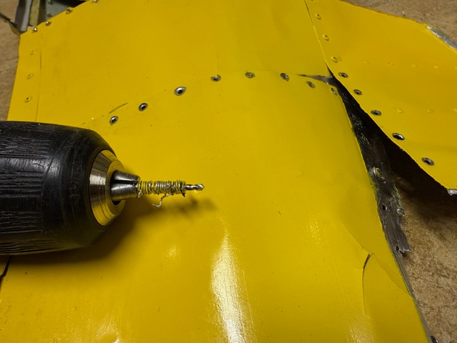

                Sommarhettan har övergått i några dagar med regn så i dag passade jag på att göra en plan för reparationen av Safiren. Blir till att bygga ett nytt nosparti från rutan och framåt. Inte så dumt med alu-plåt som nitats ihop med 2 mm POP-nit. Det är enkelt att ta isär. Man tar bara en 2 mm borr och borrar lite i nithuvudet så faller den ut. Efter det kan man använda de buckliga delarna som mall för nya plåtbitar och borra i de gamla 2 mm hålen och nita på nytt.
                Åtminstone 3 spant måste bytas men det blir enkelt då jag har filerna kvar för för laserskärning...

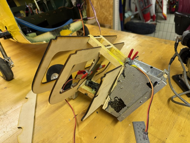

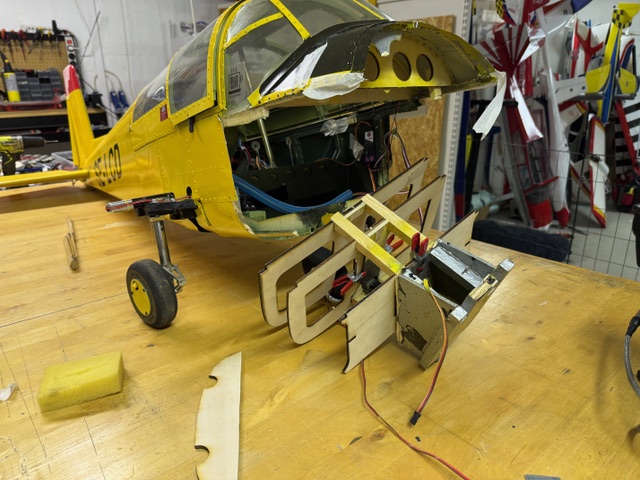

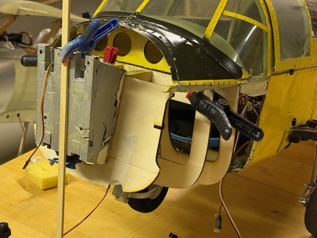

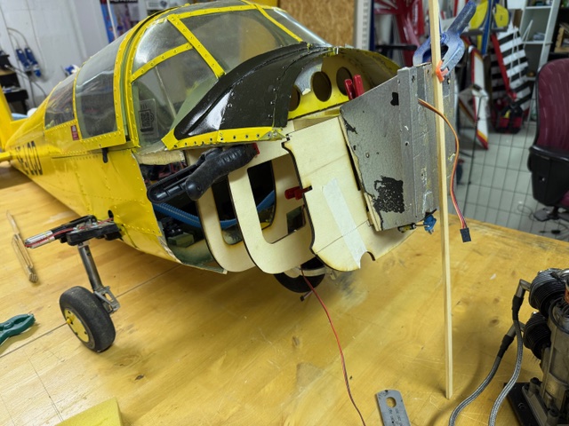

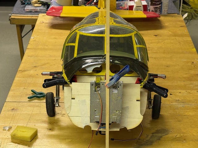

                  En regnig dag till...3 nya spant utskurna och inpassade till den överlevande motorbocksdelen. Genom att använda den som central del blir det lättare att få spanten på rätt plats och man slipper bygga i "fria luften", tror jag i alla fall.

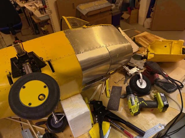

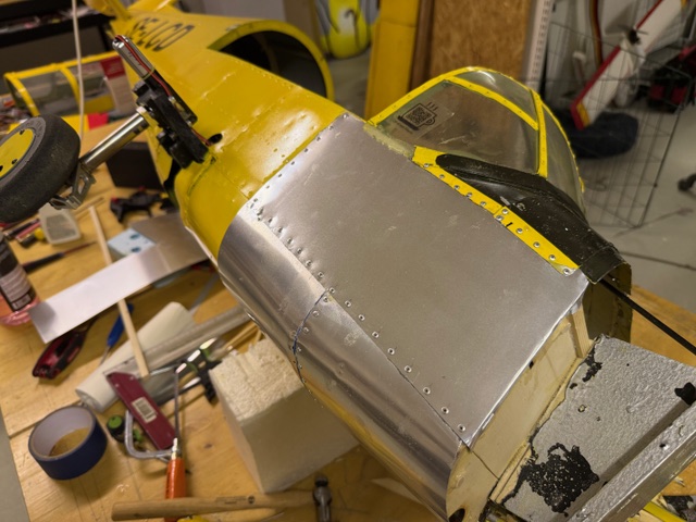

                        Reparationsarbetet fortsätter...nu med plåtslageri. Spant och lister i nospartiet på plats och nytt alu-skal på gång.
                        Nya uppgifter har också kommit fram under analys av "svarta lådan". När jag flyttade en del av elektroniken från Safiren till en annan modell gjorde jag också en koll av Safirens inställningar i min sändare, Futaba T18SZ. I de modeller jag har gyro installerat i har jag alltid samma konfiguration. Gyrot ligger på en en vrid-pot med avstängt läge i mitten och sedan heading-hold mot vänster och stabilisering åt höger med ökande förstärkning ut mot respektive ändläge. Till min förvåning (och förskräckelse) upptäckte jag nu att gyrot inte låg på avsedd kanal utan på samma kanal som sidorodret!! Innan flygningen kollade jag som vanligt att gyro var avslaget, dvs vrid-pot i mittläget och ingen reaktion vid rörelsetest. Det som sedan hände vid flygförsöket var att jag började korrigera avdriften efter lättningen med sidoroder...vilket samtidigt slog på gyrot i headingholdläge med ökande förstärkning vartefter jag gav mera sidoroder. Detta resulterade i fullt motskev i ett läge där skevroder bör undvikas. Ock så gick det som det gick!
