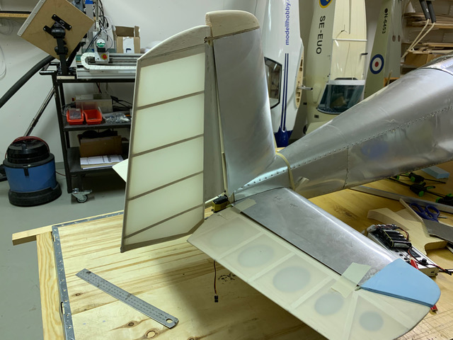

                  Dagens spetsprojekt...på sidoroder och fena.
                  Med vänlig hälsning,
                  Kjell Nilsson

                    Jädrans så snyggt det blir Kjell :willy_nilly:

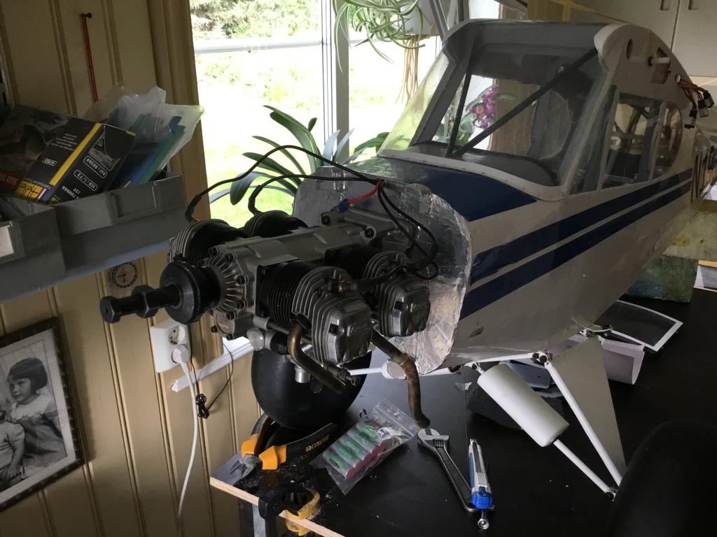

                      Hej, har skaffat en 320 Pegasus och ska köra in den nu. Har du kört in din, och jag tänkte köra på metanol och 18% olja och 10% nit med ombordglöd. Glöd går in från halvgas och ner till tomgång. Tror det blir bra, och skratta inte nu jag som kört jettar i 19 år har nu hör och häpna skaffat en 1/4 Super Cub, men man lär så länge man lever.
                      Ska försöka komma till Ope men ska också operera ett öga 3 dar före så vi får se hur det går.
                      MattiKlicka på bilden för större version

                        Hej Matti,
                        det där blir en läcker kombination! Bra motoreffekt och stora bush-hjul. Full klaff och det blir en riktig STOL-kärra.

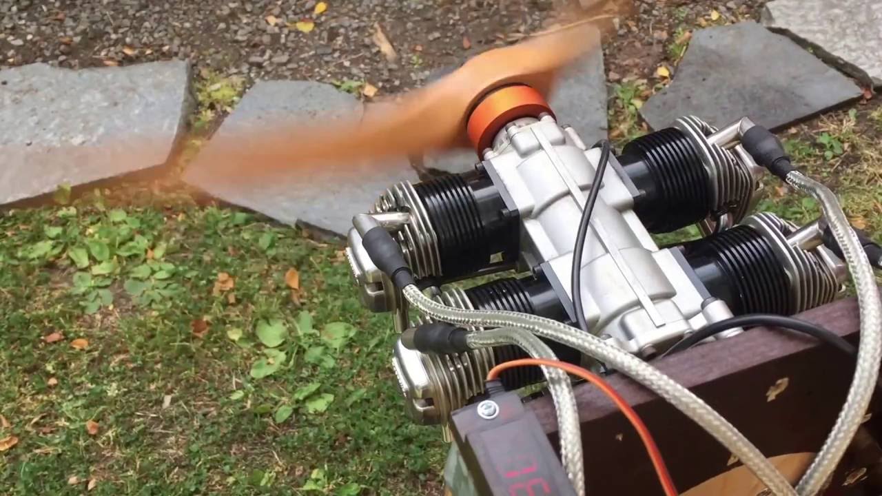

                        Jag har kört min motor i bänk. Den kommer också att få gå på 80/20 metanol men jag har konverterat till tändsystem istället för ombord-glöd. Hade från början planer på att bensinkonvertera men är lite feg - den kommer då att gå varmare och för att det skall vara någon större vits skulle jag i så fall vilja köra på mycket mindre oljeinblandning. Har testat det på en OS 50 cc Twin och då gav en vevstake upp. Vill inte riskera det på en Pegasus...
                        Hoppas ögonop går smidigt och att du kan komma upp till Östersundsträffen!

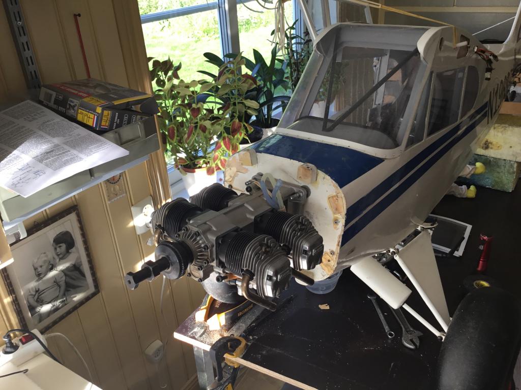

                          Hej, jo håller på att förlänga avgasrören och dra ihop dom 2 och 2 och 2 slutrör rakt ner ungefär som fullskala maskinerna. Tanken är som du har sett en vass STOL-maskin, testar 1 säsong och kollar om det blir bra eller så ändrar jag där det behövs.Motorkåpa och pontoner kommer också att klargöras.
                          Matti
Namn: 2152638F-C0FF-4062-A777-D4865EB44A6D.jpg
Storlek: 101,3 KB

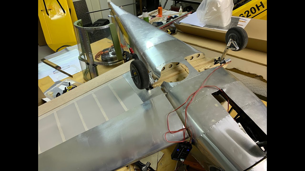

                            Botten upp! Börjat jobba med hjulbrunnarna ....

                              Snyggt jobbat, både Matti och Kjell. Härligt att se byggivern gro och att ni storsatsar på nästa Östersundsträff.
                              Jag ska hämta formen till Cub-1:4 kåpan nästa vecka för vidare leverans till Ö-sund. Sedan kan ni gjuta noskåpor och dona efter behag.
