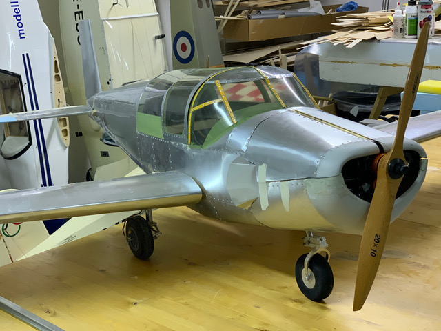

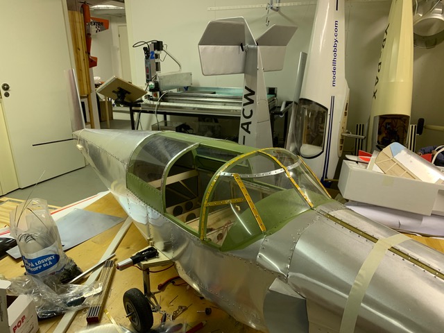

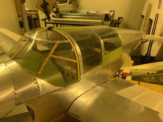

    Tack Kay, som läget är nu verkar det väl inte troligt att träffen blir av som planerat men jag gnetar på med Safiren och har under några dagar ägnat mig åt frontrutorna.

      Mästerligt snyggt

        Följer denna tråd med stort intresse. Fantastiskt fint bygge!
        En fråga- hur tänker du göra slutbehandlingen av aluminiumpanelerna? Vore intressant att veta vilken färg som skall användas.
        Dessutom ett tips från en yrkesmålare- när du skall måla något gult, grunda först med vitt. Då täcker den gula kulören mycket bättre.

          Hej Erik,
          tack för yrkestipset! Fick samma råd i butiken där jag handlar färgerna. Fast där gick man ett steg längre och förslog att bryta även grundfärgen lite åt gult.
          Jag har sedan många år använt färger enligt bifogad bild med hyfsat resultat. Framför allt gillar jag att kunna späda färgerna med vatten till lagom sprutkonsistens och sedan även kunna göra rent grejorna i vatten. Det är ju också lätt att kunna få fram nästan vilka färger/nyanser som helst och den gula till Safiren är blandad efter 255 Gul S 1070-Y10R (sk16, sk50).
          Som avslutning sprutar jag ett tunt lager av den avbildade golvlacken och det ger en tålig yta som står emot olja och smuts bra och tål bra att rengöras med avfettningsmedel. Väljer glans på golvlacken efter hur originalet var lackerat. Matt, blank eller nåt däremellan.

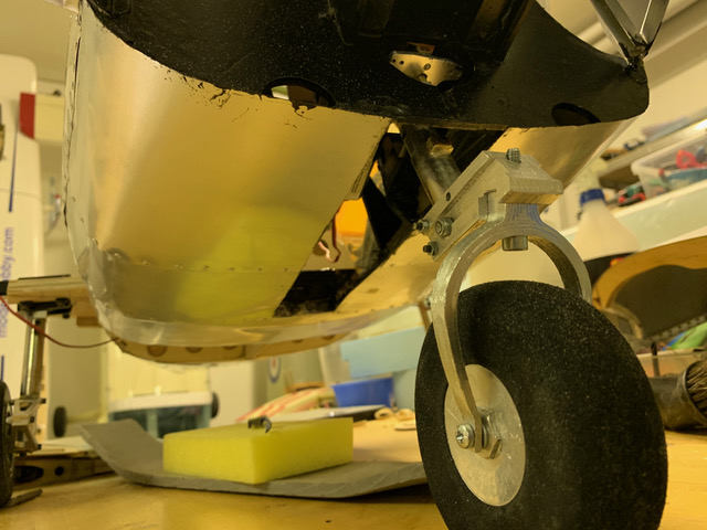

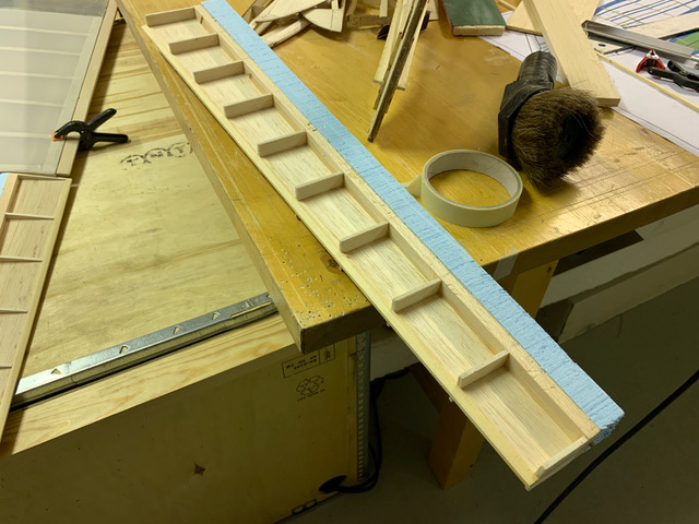

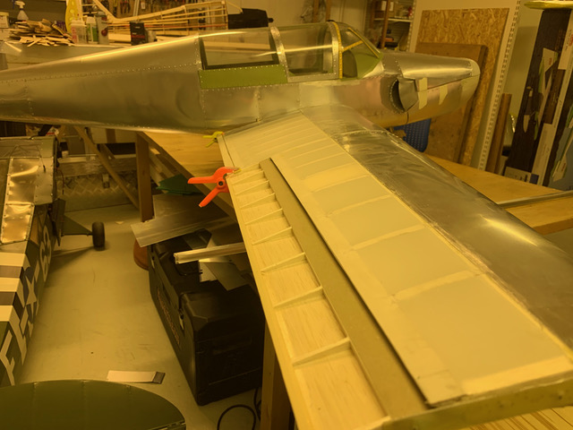

            Nu är det länge sedan det hände något med Safiren men de senaste dagarna har det blivit några timmar i bygglokalen. Motorspantet är nu målat ett par gånger, nosstället har fått lite mekaniska förbättringar med bland annat en bättre anpassad fjädring. Det blir en ganska kort fjädringsväg så de blir viktigt att ha en lagom hård fjäder eller som det är nu två fjädrar där en mjuk smalare fjäder som är lite längre går inuti en kortare och styvare fjäder.

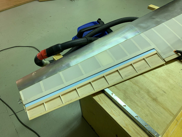

            Också kommit en bit på skevrodren. Dom är enkelt byggda och nosen är blå cellplast. Slipar sedan fram rätt form på hela rodret på bandslipen. Skevrodren på Safiren är av Frise-typ precis som på Cub.

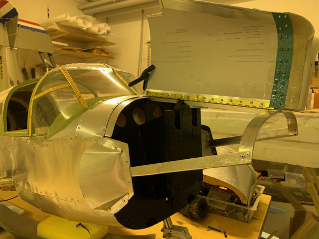

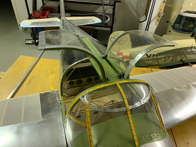

                    Gokväll!

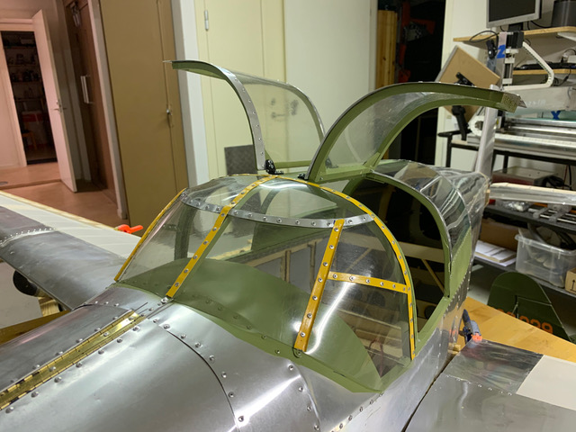

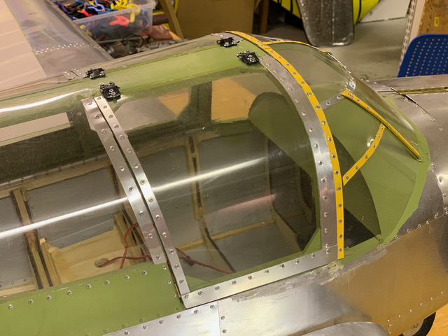

                    Det börjar bli hög tid att rapportera lite om Safirbygget. Har tillbringat alltför lite tid i bygglokalen trots vinter....
                    Nu är i alla fall skevroder och flaps klara för klädsel och de båda "dörrarna" är på plats. Ser att skruvarna som håller huvgångjärnen blir för framträdande så dom skall bytas ut. Motorn är bara provmonterad och skall ha mera nedåtriktning.
                    Nästa är att bygga det vridna sidorodret och därefter utfyllnaderna mellan kropp och vingrot. Och så vingspetsarna...
