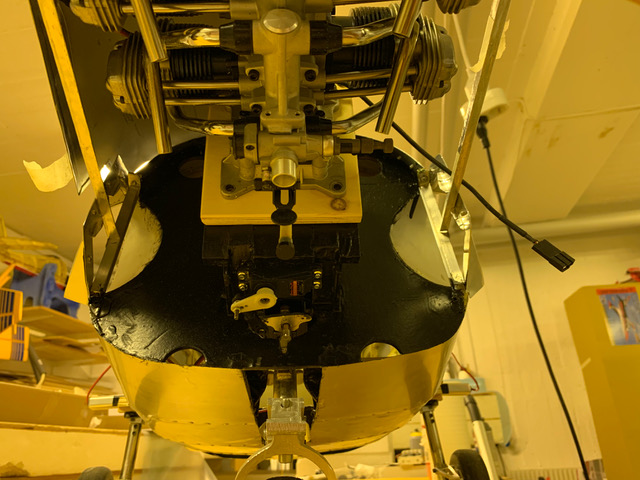

    Styrningen av noshjulet på plats. Servot sitter monterat på tvären i motorrummet. Det blev enkelt men kanske inte optimalt då servot lätt "gungar" i sidled i gummibussningarna. Får duga tills vidare och kan ändras till att lägga servot i kroppen och använda vajrar istället för den korta länken med kulleder.

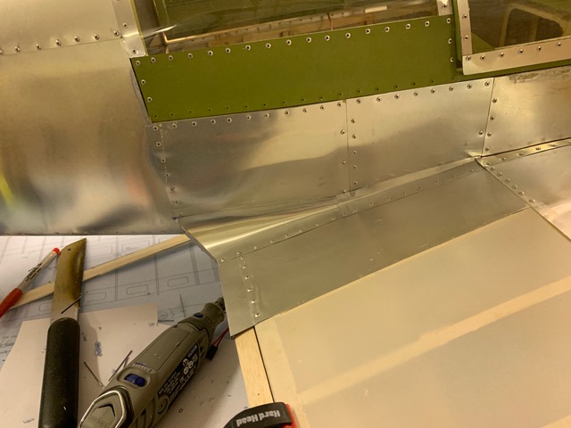

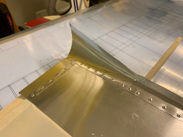

      Äntligen fått lite mera gjort på Safiren (efter några veckors Coronadimma, en servercrash och lite annat tvingande...). Vingrotsutfyllnaderna inte helt enkla att få bra då det är dubbelkrökta ytor. Har valt att dela upp i flera delar och låta dom sitta på vingen men det blir ganska stort utstick som lätt kommer att bli skadat vid transport.

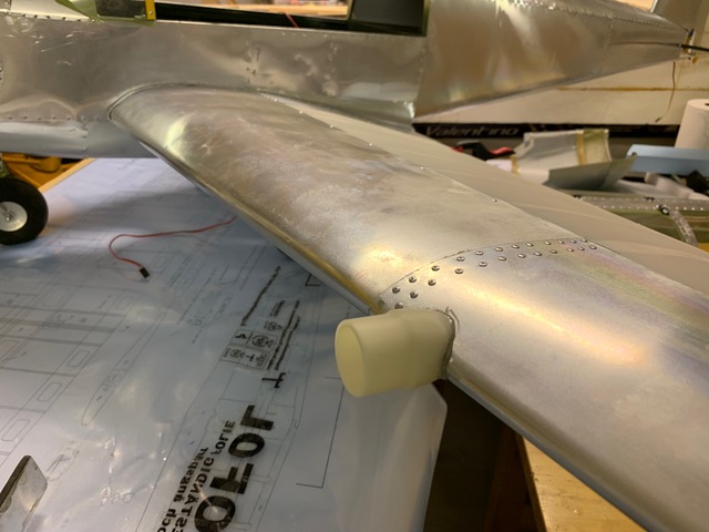

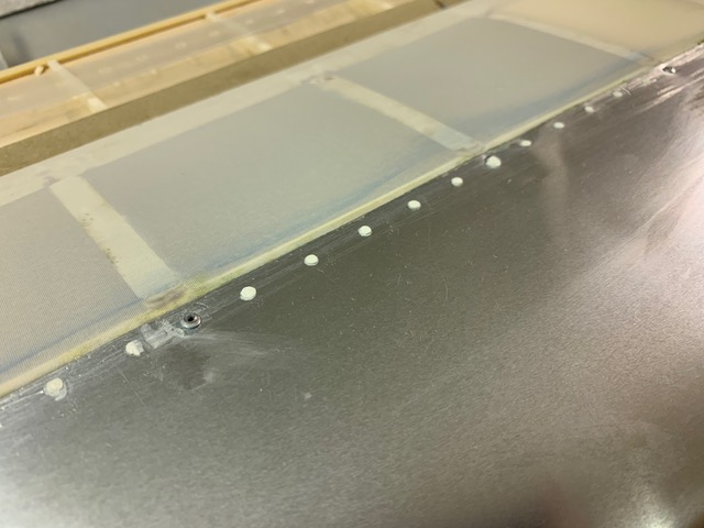

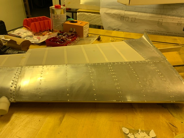

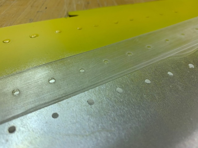

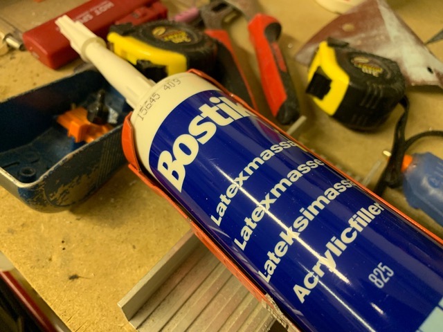

              Safiren har väääldigt många nitar. En del på min modell är funktionella och där har jag använt Micro-Popnit, 2mm och med nitskallens diameter 3mm. Tänkte försöka ett nytt rationellt sätt att göra fusknitarna. Har laserskurit en rad hål med diameter 2,5 mm i en i en plastremsa som är ca 0,35 mm tjock. Lägger ut remsan där nitarna skall vara och fäster med några bitar maskeringstejp. Sätter några små klickar latexmassa mellan hålen på några ställen och dar sedan ut med fingret eller en smal plast-spackel. Lyfter sedan bort plastremsan och kvar är fusknitar. När dom torkat lite grann trycker jag till lite lätt med fingret så att dom blir mer kullriga än cylindriska i skallen. Efter målning blir det ganska bra. Nitarna sitter fast väldigt bra även på lithoplåten. Det är enkelt att variera storlek och avstånd mellan nitarna genom att göra olika plastremsor. Remsan tvättas av med vatten innan latexmassan torkat och kan återanvändas många gånger.
              Husen för landningsstrålkastarna 3D-printade och monterade.

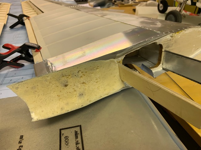

              Även vingrotsutfyllanden nu klar på båda sidor och uppstagad med fogskum på insidan
