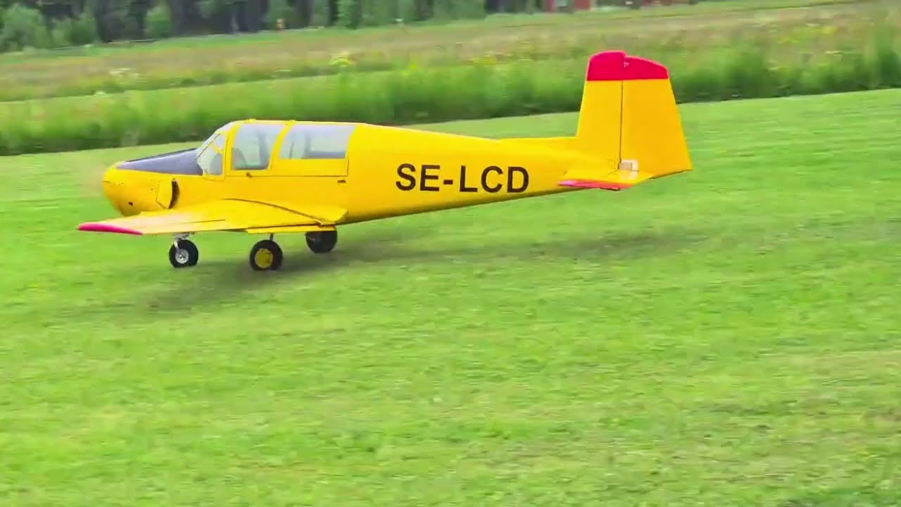

                    Safiren har stått och väntat på premiären hela vintern och nu blev det äntligen dags...men kanske skulle den fått stå kvar på byggbordet? Premiären blev kort och katastrofal. Trots hur det ser ut på filmen är modellen reparabel. Behöver ett nytt nosparti och lite fix vid vingarnas anslutning till kroppen samt reparation av sidorodret. Något för vinterkvällarna i bygglokalen.
                    Vad var det som egentligen hände? De flestas mening är att med lite startklaff lättade kärran snällt av sig själv men när markeffekten avtog när höjden ökade var farten för låg. Mitt reflexmässiga försök att mota en lätt bankning åt hö med motskevning utlöste klippningen åt vänster. Andra åsikter?

                      Åååå NEEEJJ!!!
                      Lider med dig Kjell, jag vet hur det känns.
                      Hade det kanske gått bättre med lite högre fart innan lättning?
                        • 1314
                        #266
                        Inte kul..Såg ut som du fick sidvind i fel ögonblick?
                        Det är bara att bita ihop och köra på .Vi har ju valt denna hobby själva :-).
                        Hoppas du får en fin flygsommar med andra maskiner så länge?

                          Sådana här stora, dyra modeller borde ha någon form av airspeedövervakning tycker jag. Skulle säkert avvärja både start- och landningsmissöden.
                          • Danne1700
                            • okt 2017
                            • 501
                            #268
                            Har inte de flesta moderna RC-anläggningar möjlighet till telemetri av airspeed? Om man inte vill ha FPV, alltså.
                            Man kan ta upp kärran på höjd och låta den gå i stall och notera farten. Sen ser man till både i start och inflygning att hålla 1.3-1.5 gånger den farten.
                            Vanliga plan har 1.3 som riktvärde men våra jämförelsevis små plan ändrar nog fart snabbare i kytt och liknande så 1.5 är kanske mer lagom.
                            För att åstadkomma en oaccelererad stall brukar man dra av gasen och sedan försöka hålla höjden med höjdrodret, vilket då sakta höjs tills vingen stallar.

                              Åh fy sa*an, kan inte mer än lida med dig.
                              Ja där har jag också tyvärr varit med en ny modell. Men min Focke Wulf var bara en hög med glasfiber, komposit och lite trä så det var inte mycket att reparera...

                                #270
