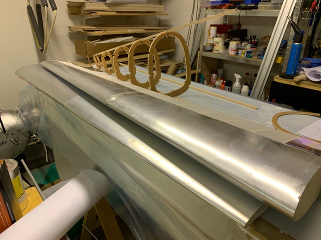

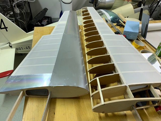

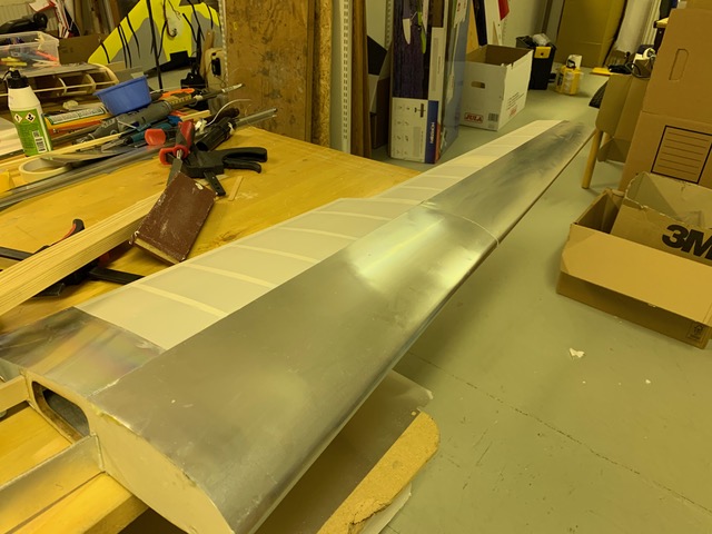

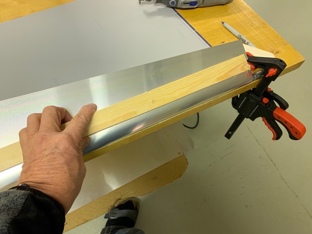

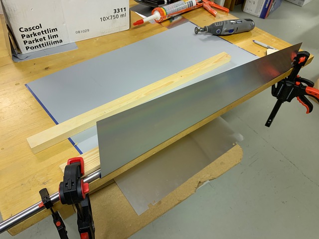

                Här kommer en bildserie över senaste dagarnas plåtslageriarbete.

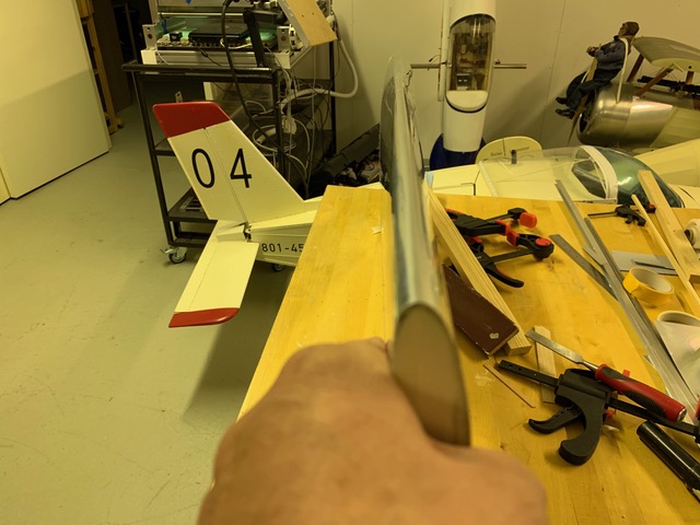

                Offsetplåten på plant underlag och ett rör med lagom dimension för att få nosradien. Viktigt att röret är rakt och inte sviktar, därför en stödlist bakom.
                Använder en rak list för att böja hela längden på samma gång. Annars blir det buckligt redan från början.

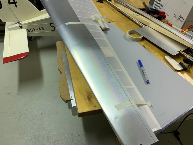

                Tejpar dit på prov för att markera skärlinjer.

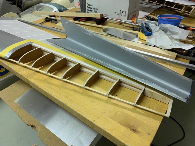

                Slipar bort resterna efter tryckningen annars fäster limmet dåligt.

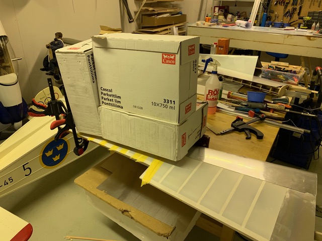

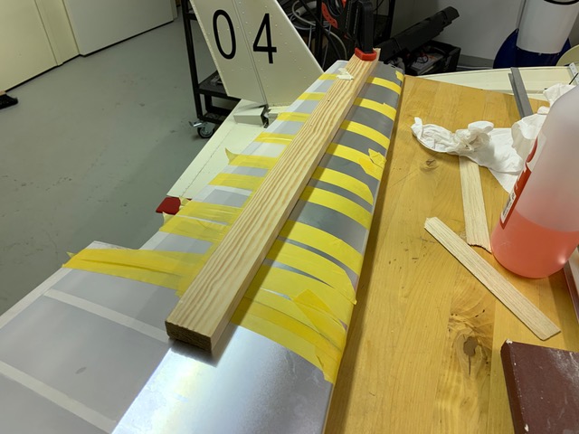

                Lägger uretanlim på de ställen som skall limmas mot plåten och fixerar med maskeringstejp och sätter sen i spänn med raka stöd och tvingar/vikter. Sätter också maskeringstejp precis utanför plåtkanterna så att lim som kryper ut p g a pressning och när limmet skummar inte fastnar på klädseln. Plåten är sprayad med vatten innan jag lägger ihop för att få limmet att skumma bra.
                Man tar vad som finns till hands för att pressa...
                Första vingen med plåtnos. Blir mycket vridstyv!
                Hyfsad nosrundning och skapligt rak vinge...

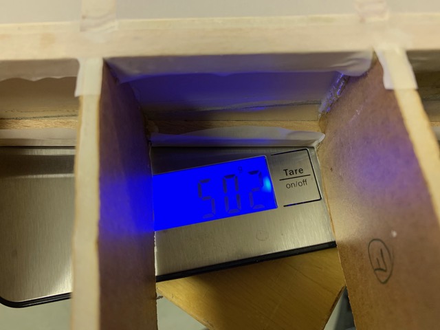

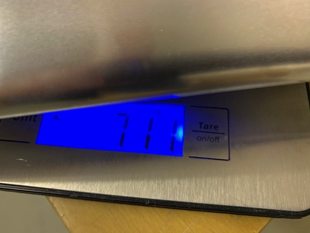

                Vad väger den med plåten på plats?
                Med plåt.....
                ...och klädd men före plåt. Lite drygt 200 g för hela nosen.

                        Ja, vad skall man säga..... mycket snyggt i allafall och 711 gram för en i princip färdig vinge, "fantastigt" måste bli en lätt och välflygande maskin.
                          • 2012
                          #87
                          Tack Lasse, med en så pass stor D-nos på vingen blir den väldigt vridstyv vilket är bra då skränkningen sitter som "berget". Att det dessutom blir lätt är inte så tokigt.
